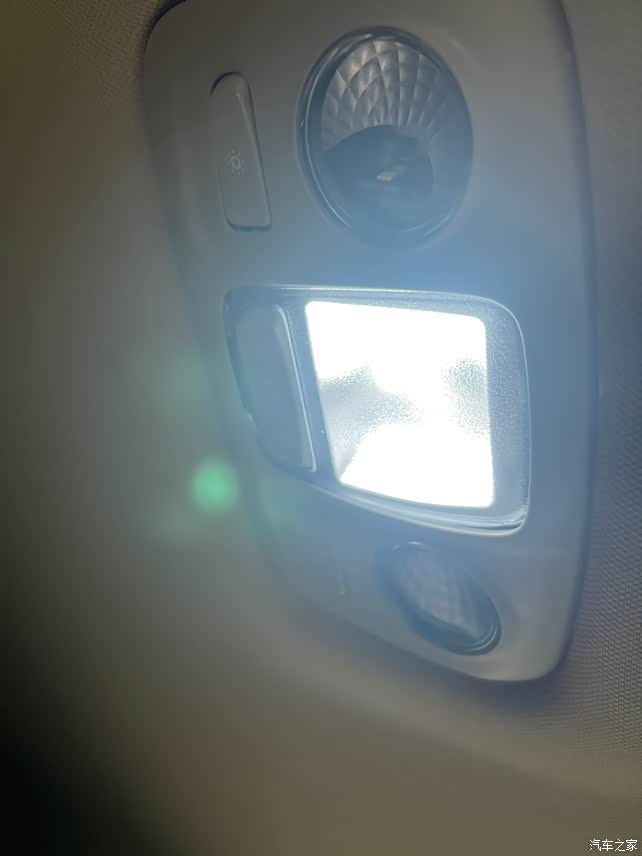

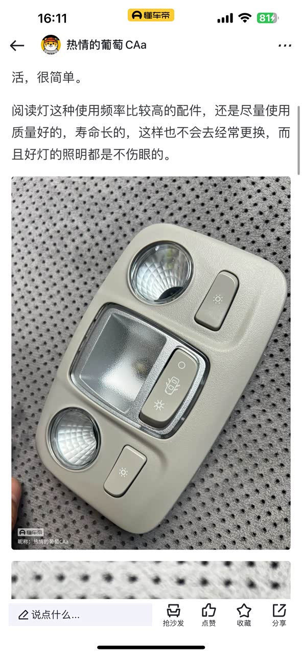

21款的天逸除了外照明是LED以外,内饰的照明都是卤素的,即使打开照明也是比较昏暗的,所以在购车不到一年的时间就全车更换了LED的阅读灯,效果还是不错的,但是最近我发现后排阅读灯开启后有频闪的情况,估计是出问题了,老这么闪烁也不是个事儿,索性就把它换掉。
我一直认为LED的灯寿命都是比较长的,起码能用五六年吧,但是近期家里有个LED灯不亮了,在我更换后也没在意什么,这次车内阅读灯也出问题了,所以个人认为只有两个结果会造成寿命过短,一就是灯质量一般,第二个可能就是使用频率过多。

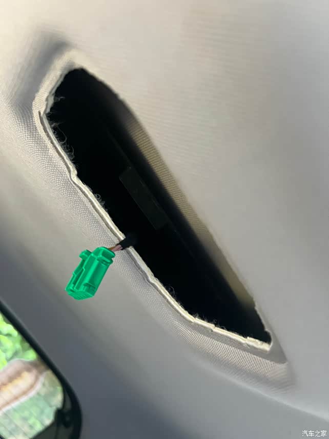

更换阅读灯很简单,尤其是这个后排的阅读灯,手顺着天窗和车顶中间的间隙,手摸到阅读灯塑料件

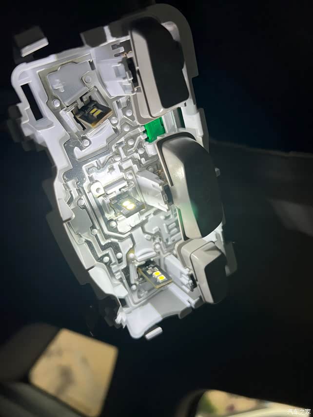

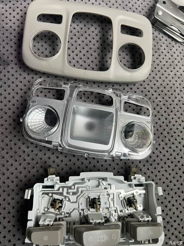

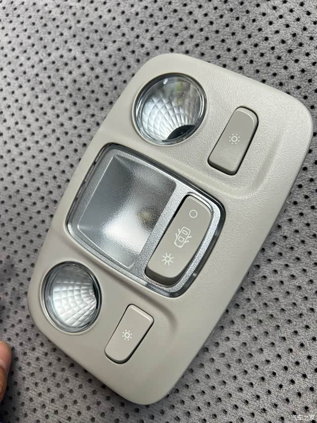

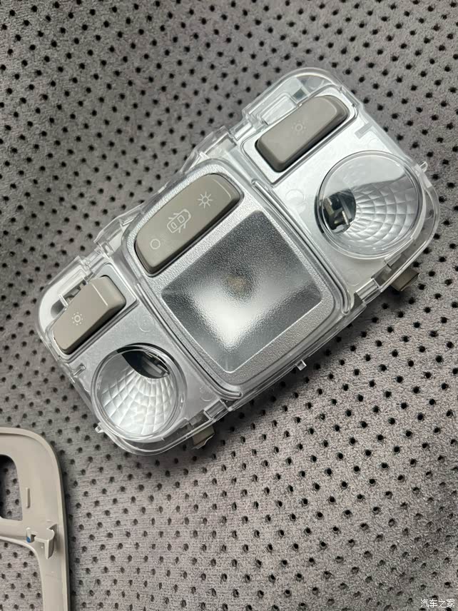

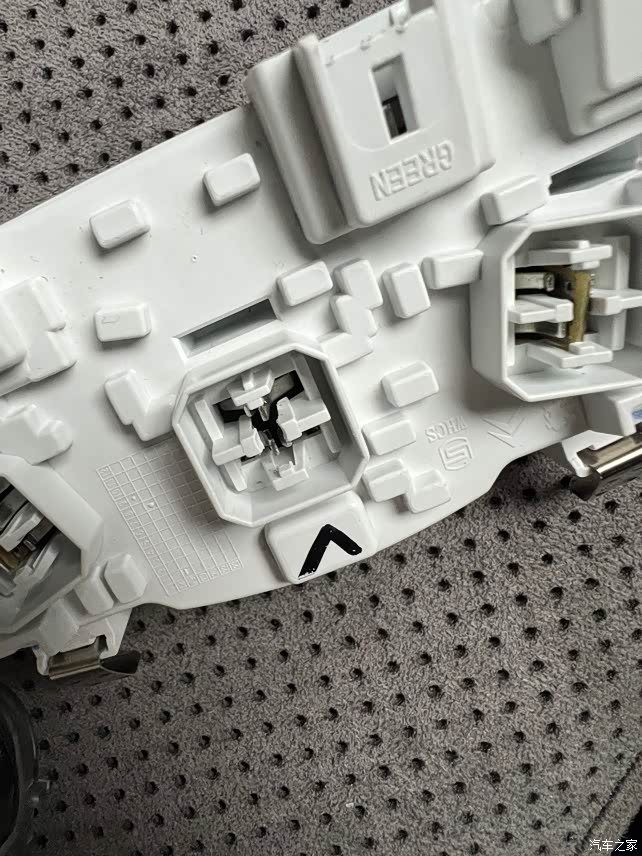

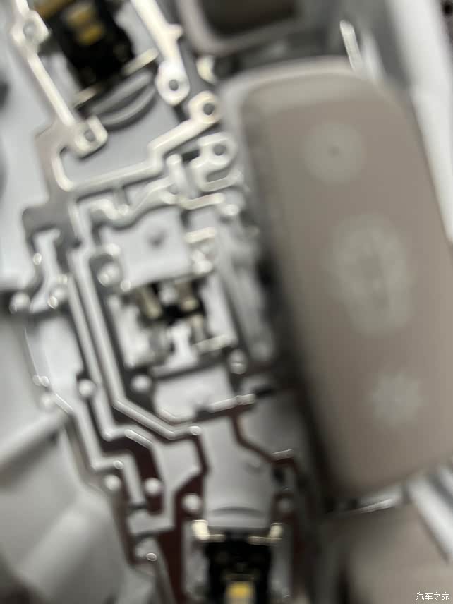

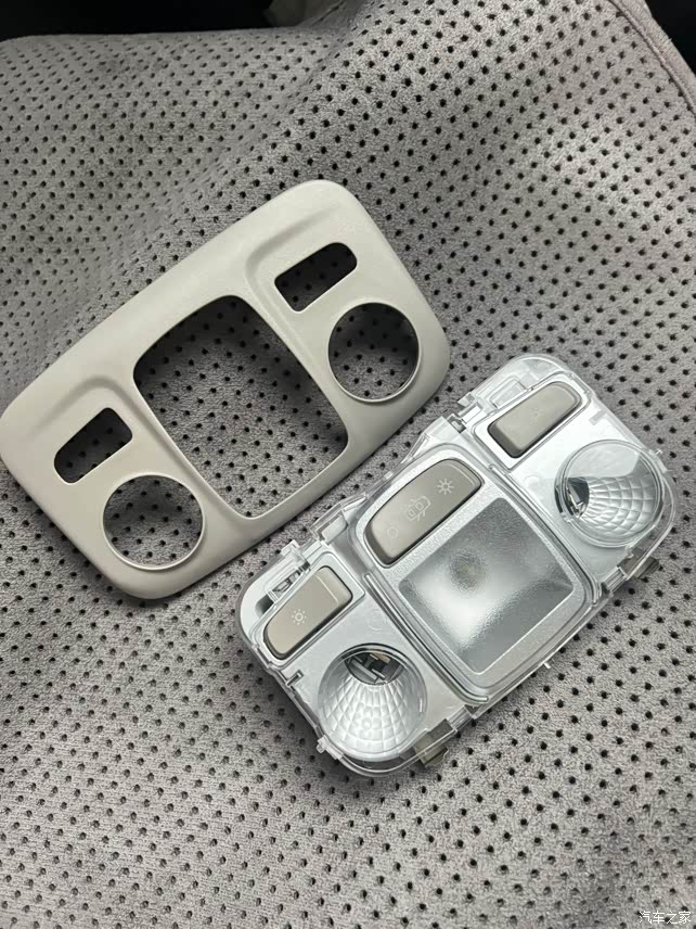

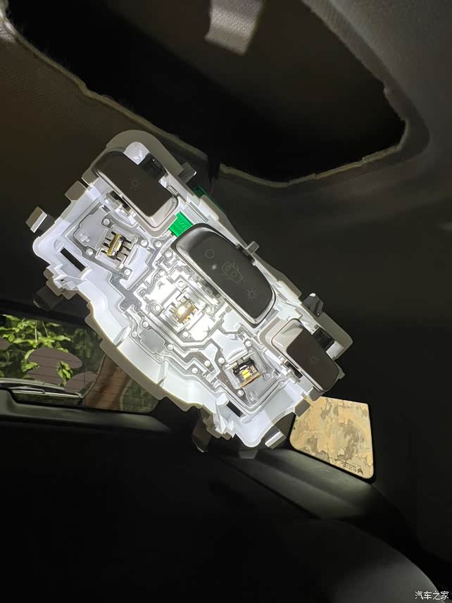

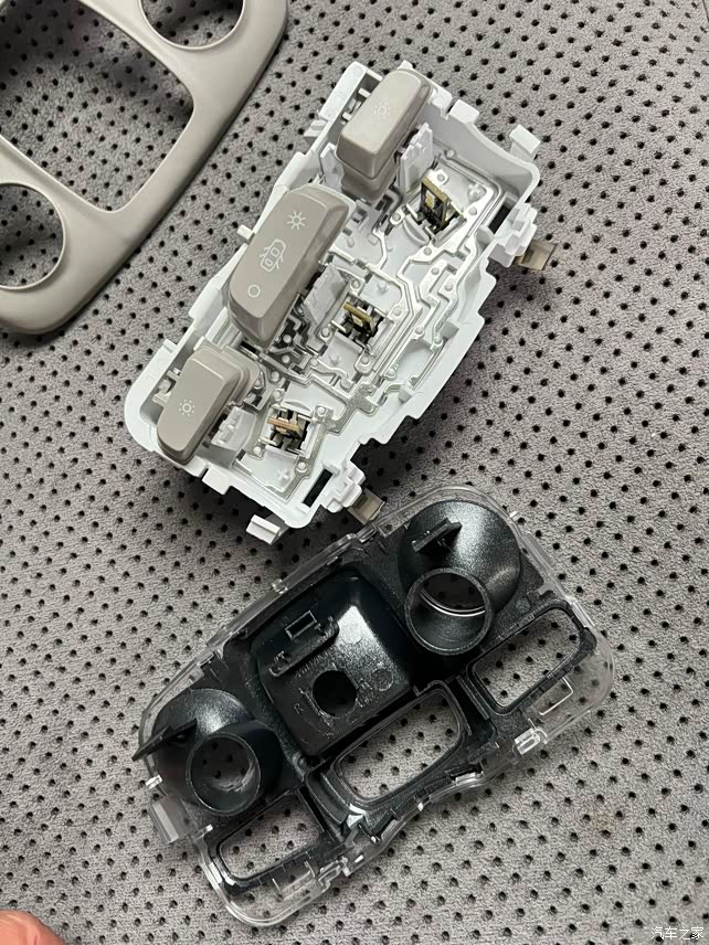

往下压一下就能取下来了,非常顺手,然后拔掉连接线插座,把照明总成分解开就行,上次安装是朋友帮助的,我没上手,所以我这是第一次拆,基本上都拆掉了,搞得挺费劲,其实只要拆掉中间部分露出灯体就行了,然后拔掉频闪的废灯,更换新灯就行了,因为是插拔件,所以很容易更换,更换完毕,先不要安装,接好线检查一下是否正常,确认无误,频闪没有出现就算换好了,然后把总成组合好后再次接线,安装固定位置就行了,几分钟的活,很简单。
