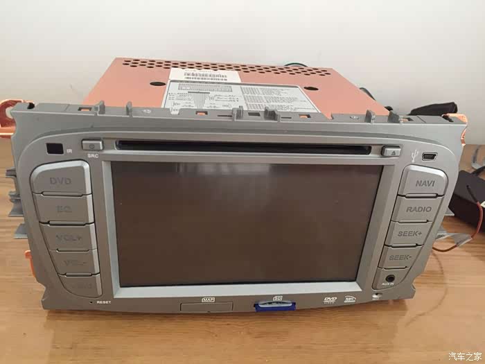

卸下旧导航仪
用导航仪配带的工具,沿着导航仪面板的四个角将导航仪面板拆下,旋开固定导航仪的四个螺丝,卸下导航仪,拔掉后面的接线。
拆下原来的导航仪
拆下后的安装位置

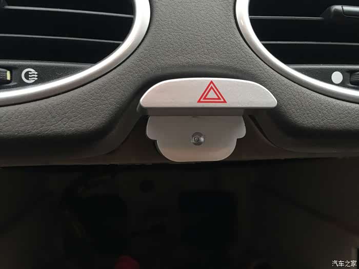

更换危险灯按键
从后面挤压危险灯两侧凸起,取出旧的危险灯按键,两把一字螺丝刀,插在旧危险灯按键两侧的缝隙,向里压,拔出旧危险灯按键外壳,套入新危险灯按键外壳。安装到危险灯按键的位置。
更换危险灯按键

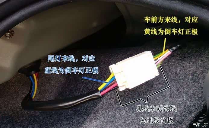

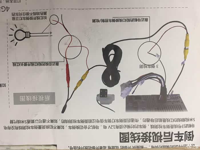

查找倒车灯正负电极线
寻找倒车灯线组。这是一个技术活,需要找出倒车灯正负两级,我是拆车辆左侧。寻找正极方法:把钥匙插入,旋到2档,挂倒挡,然后拔掉图上插头,这个插头是对插,正面挤压即可拔出。然后用万用表插进去试电压,那个有电压那个就是正极。
注意:测试时候所有车灯一定要关闭,车辆别打火。

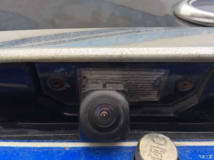

安装高清倒车摄像头
卸下原车左侧的牌照灯,将灯移装到新支架,安装到牌照灯原来的位置。
导航仪后视接线说明

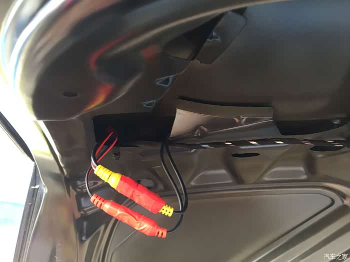

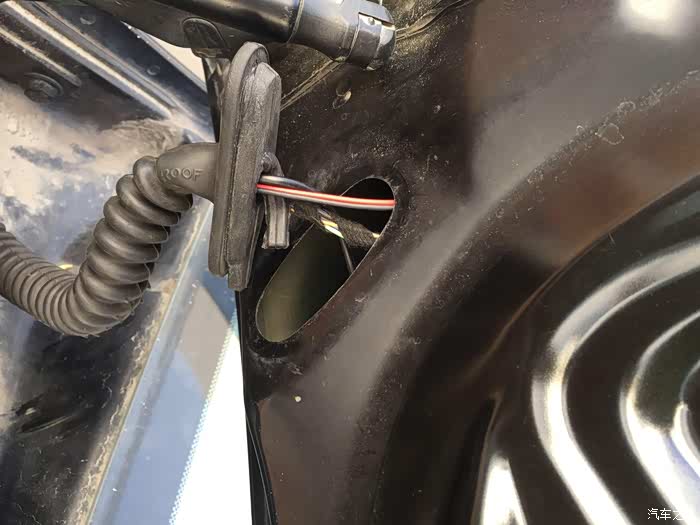

后盖穿线
从后盖的隔层穿线,连接视频和电源接头。连接好电源线。用胶布固定。
穿后盖和车厢连接胶管
视频线和电源线从后盖和车厢的连接胶管穿过。

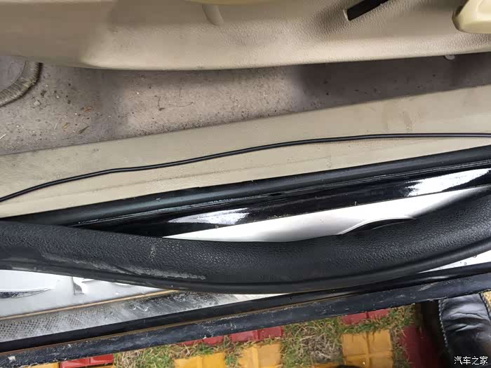

车厢走线

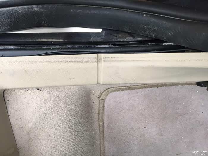

撕开左后侧车门和前侧车门下面的密封胶条,从密封胶条下面走线。穿过B柱到达驾驶员座位的车门,然后穿到A柱,然后从方向盘下面穿线到中控。

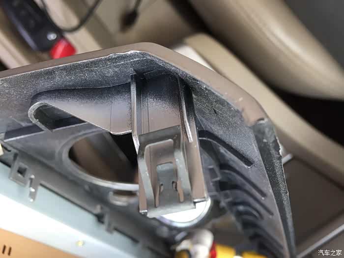

安装卡扣
将原车导航仪面板的卡扣卸下,移装到新导航仪上面。

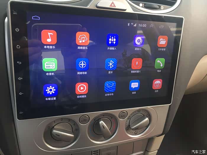

安装导航仪

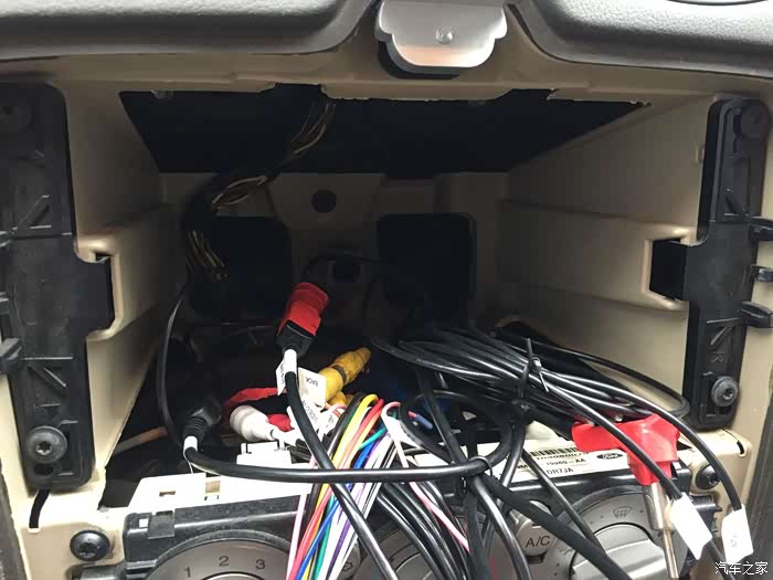

插好各种线束,准备进行调试。

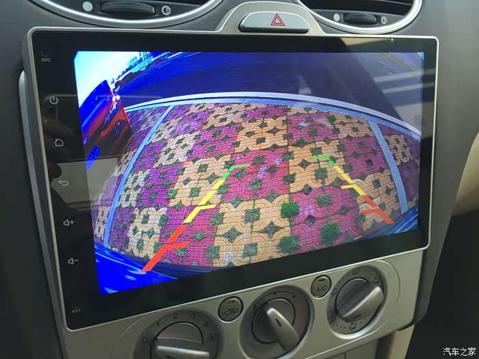

(1)一体机后面的接口有收音机RADIO、4G+、4G-、GPS、倒车输入、USB、音视频输入输出、汽车电源几种。按插头的大小不同插进去就可以。

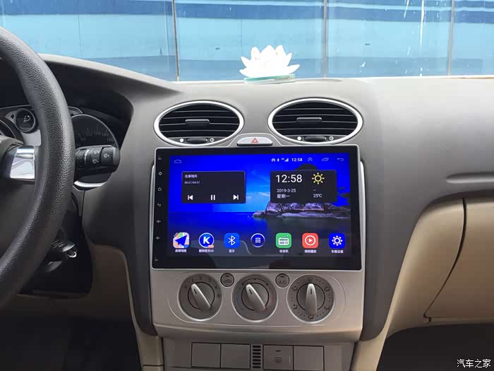

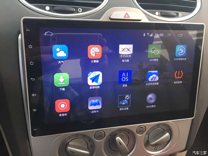

(2) 盖回新面板,打开电源。开机,效果看图。
10.2寸大屏,不是市面上9寸屏,高大上。
