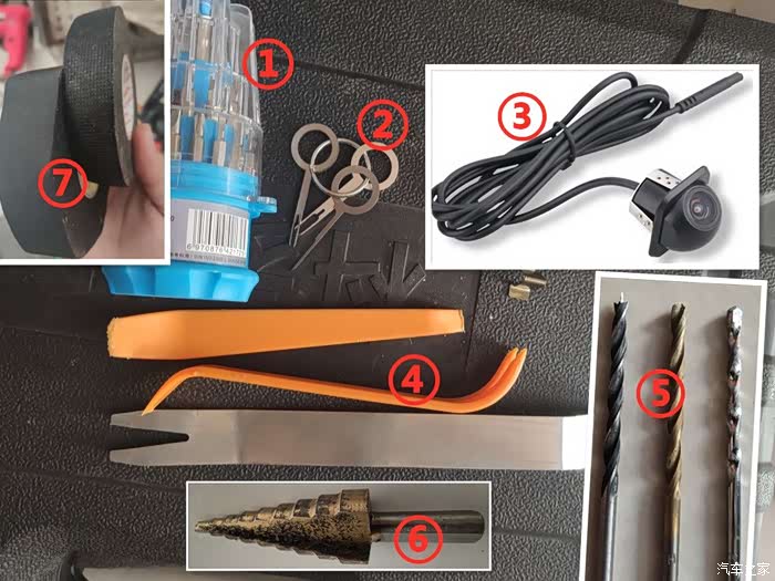

准备工作
①31批头
②退针器:对接插头端子专用

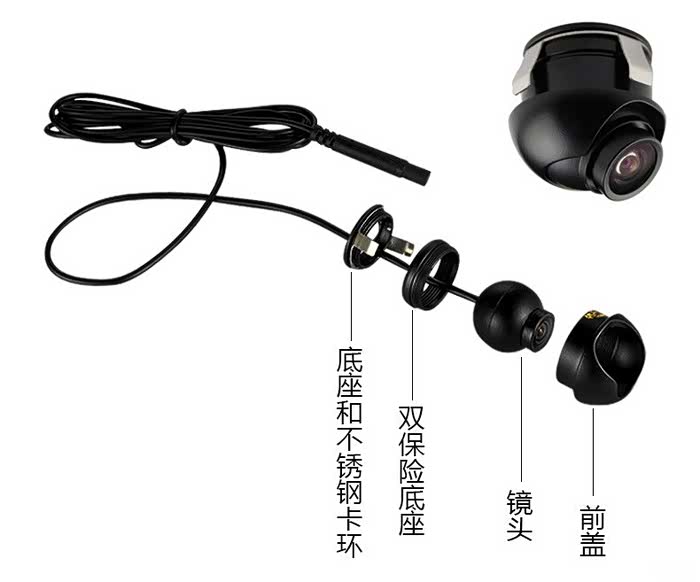

③侧视摄像头,这种的要自己调角度并用胶粘住,还要用补土喷漆,怕麻烦可以用下一张图那样
④撬棒,金属的好用
⑤4mm钻头,最中间的那个,用于拆车门喇叭
②退针器:对接插头端子专用
④撬棒,金属的好用
这种摄像头只要打好孔,塞进去就可以了,角度调整很方便,但是漏出来的太多了
车门对接插头里的 公母端子
摄像头走线的时候要从车门插头里对接
摄像头走线的时候要从车门插头里对接

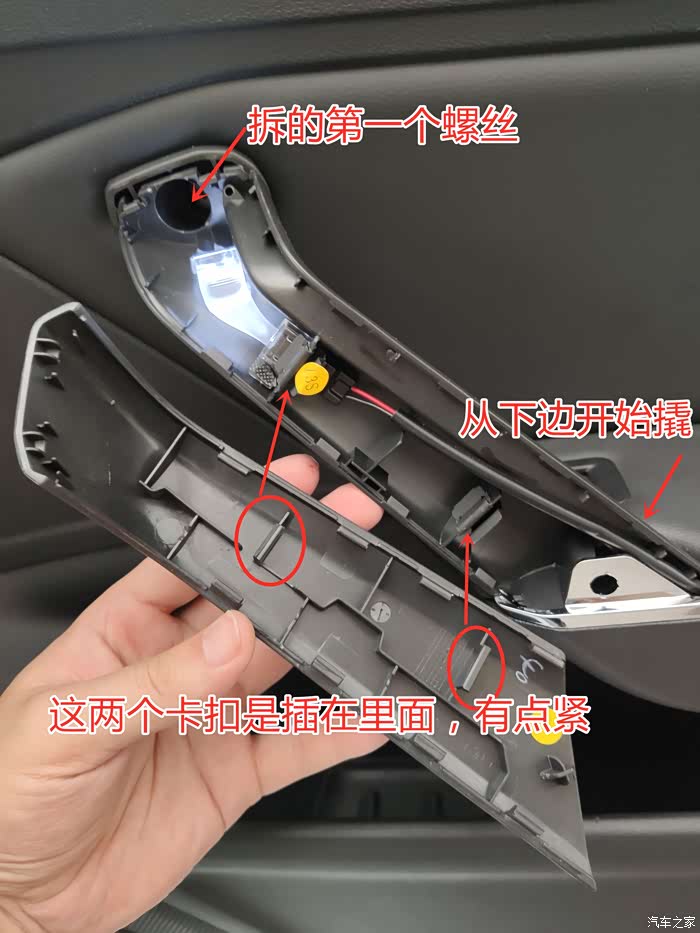

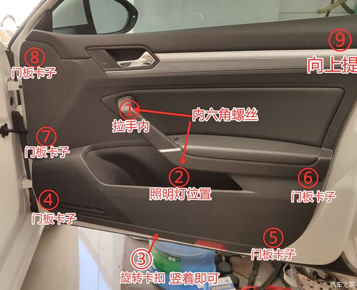

拆车门门板
①拆扶手,下螺丝(内六角扳手)
②拆储物格上方的照明灯,下螺丝(内六角扳手)
③把卡扣旋转了竖着就可以了
④⑤⑥⑦⑧门板卡子,不要用蛮力,刚开始我徒手扳,门板上的3个卡子底座断了,自己又用胶水粘
③把卡扣旋转了竖着就可以了

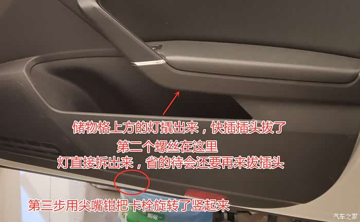

车门扶手拆开,螺丝下了
储物格上方的灯撬开,把插头拔了,灯收一边放好,把螺丝下了。
用尖嘴钳拔最底部的一个卡栓旋转了竖着就可以了,不要拔出来。
开始拆门板卡子
①是门板卡子膨胀开的样子,需要用撬棒撬开变成②的样子,慢慢把5个门板卡子撬开。
这里不建议蛮力扳,虽然门板卡子底座用胶水粘起来还能用。我的被扳断了3个,后边才买的钢撬棒。

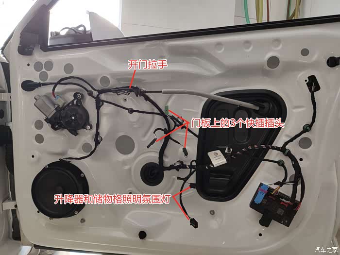

双手抱住门板向上提就出来了,找个凳子垫在下方,然后就开始拔线拔插头了。

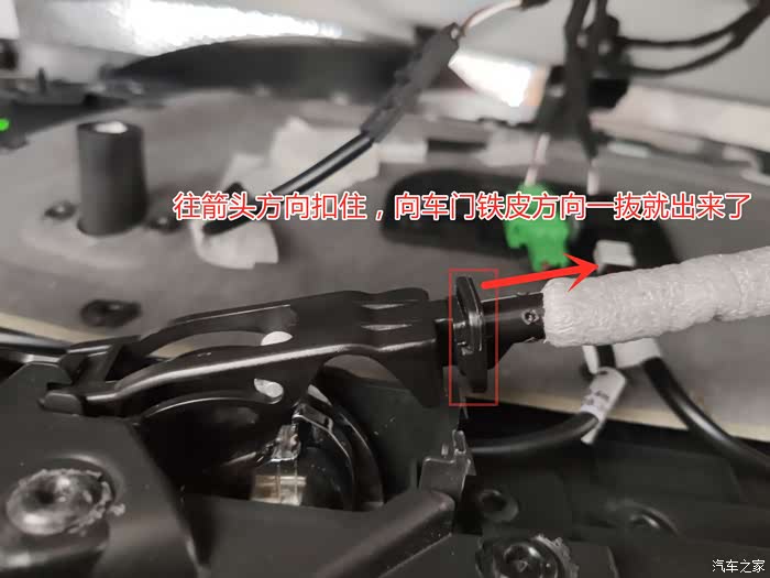

车门开关拉手
这个和自行车刹车线一样的原理。
扣住红框位置往外一抜就出来了。
很容易就拆开了。
这个和自行车刹车线一样的原理。
扣住红框位置往外一抜就出来了。
很容易就拆开了。

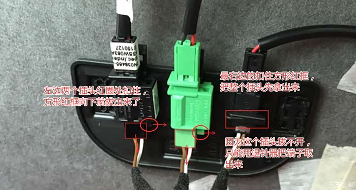

车门上的三个插头,好像都是氛围灯的
左边两个很简单,一扣一抜就出来了。
最右边的我是怎么都拆不开,最后是用退针器把端子挑出来,方法看下一张图。
左边两个很简单,一扣一抜就出来了。
这个插头不知道怎么拔,只有用退针器把端子挑出来了。

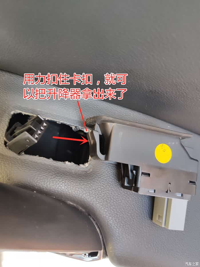

拆车窗升降器
使劲扣住卡扣向上一推就出来了,然后把线拔了,把升降器收好。

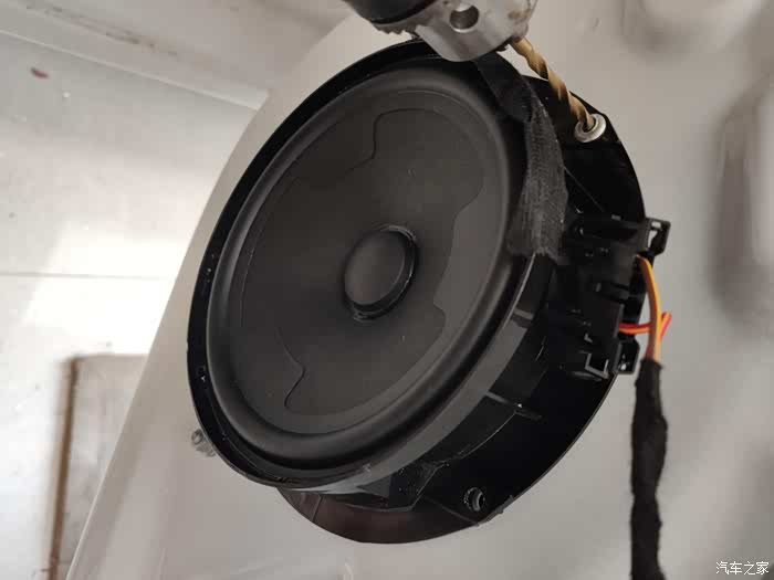

至此门板已经拆开,可以放到一边了,准备拆喇叭了。
4mm钻头直接打掉,再把插头拔了。

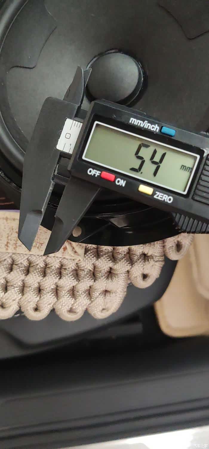

喇叭铆钉孔径
喇叭用的铆钉是5*13mm的,常用的铆钉是4*16我试过铆不住的。

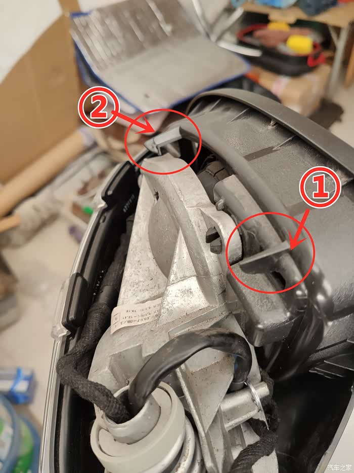

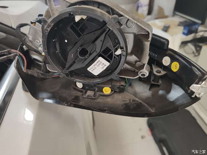

拆后视镜并穿线

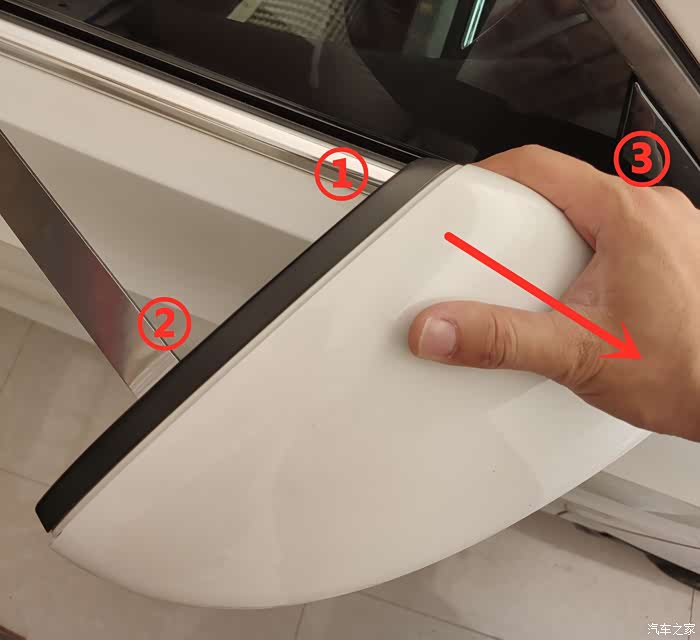

拆后视镜外壳准备走线,镜子可以先不用拆,打孔的时候再拆。
镜子直接用手就可以按,不需要去车内用开关调节,放心不会按坏的。

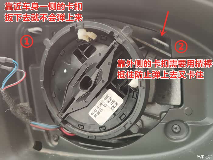

把①号卡扣扳下去,
用撬棒把②号卡扣扳下去并用左手一直按住,
用右手拿住外壳向前方拽。
把①号卡扣扳下去,
用右手拿住外壳向前方拽。

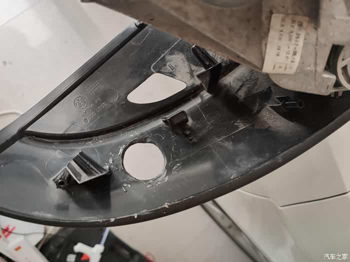

两个卡扣的细节图
看我的②号卡扣就是因为又弹回去,只听见“咔”一声,我只能心里默默地“CAO”,前车之鉴啊,胶水派上用场。

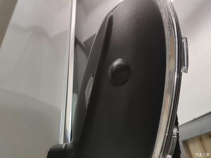

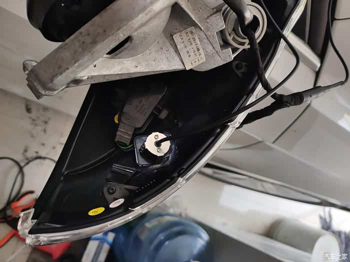

用电吹风加热,把这三个撕下来存好,用内六角把3个螺丝拆出来,防水胶塞也可以直接拔出来。

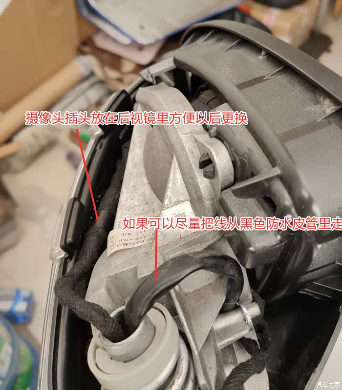

摄像头走线如果能的话,还是尽量跟着黑色防水皮管里走。
这里我是用一根扎线带引根线穿过去。
这里我是用一根扎线带引根线穿过去。

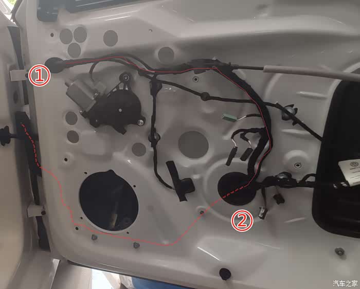

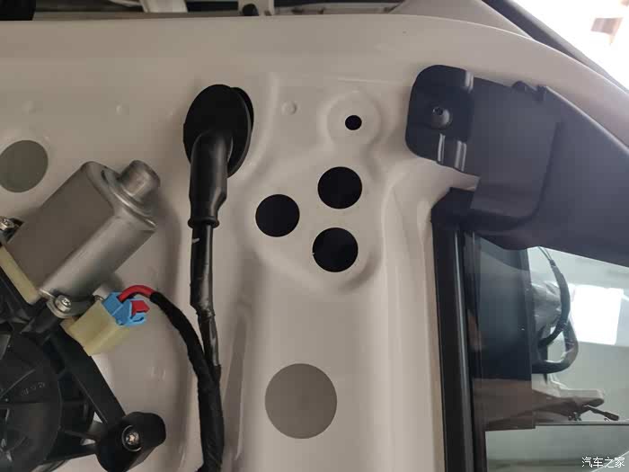

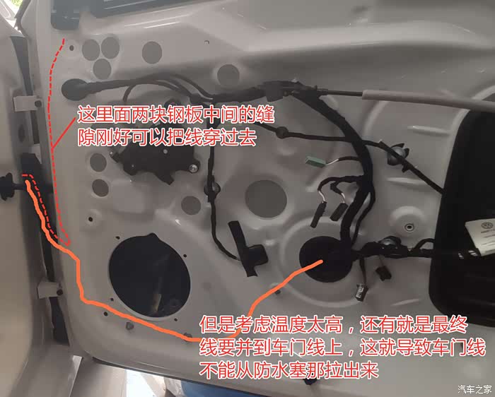

车门内走线
刚开始我走线直接从车门里边走,后来我还是放弃了,用下一张图的方式走线。
把线从后视镜底座的孔穿进来,然后从喇叭里伸手进去“掏”,把线从①号防水塞穿出来又从②号防水塞进去。
注意后视镜位置到①号胶塞的线要预留好长度,最好用手摸着和后视镜的线是挨在一起的。

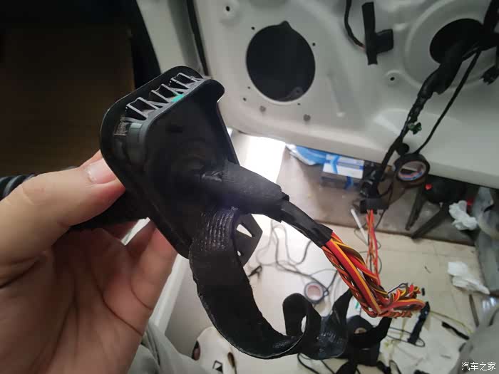

车门原车线束操作
准备把车门线拉出来走线并制作对接端子

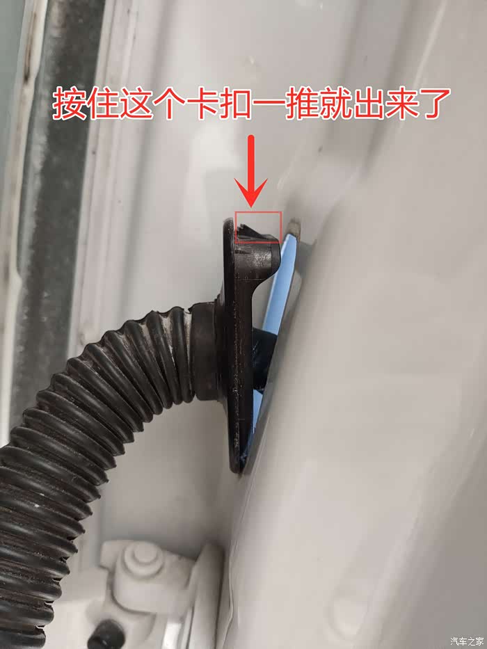

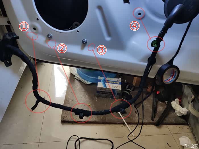

车门连接处的防水软管

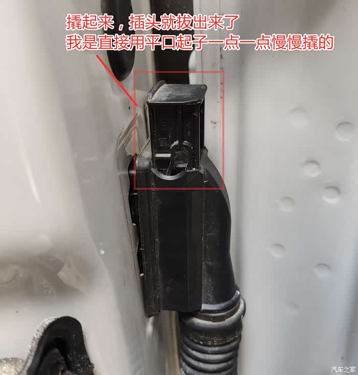

①卡扣拔不出来,直接把裹在卡扣和线上的胶布剪断就行,到时候再用绒布胶带裹回去就行了。
②③卡扣是卡在钢板上的,直接就拔起来了。
④用手捏住卡扣,往车门里一推就拆了。
最后把防水塞拔出来,线也可以顺道拿出来。
④用手捏住卡扣,往车门里一推就拆了。

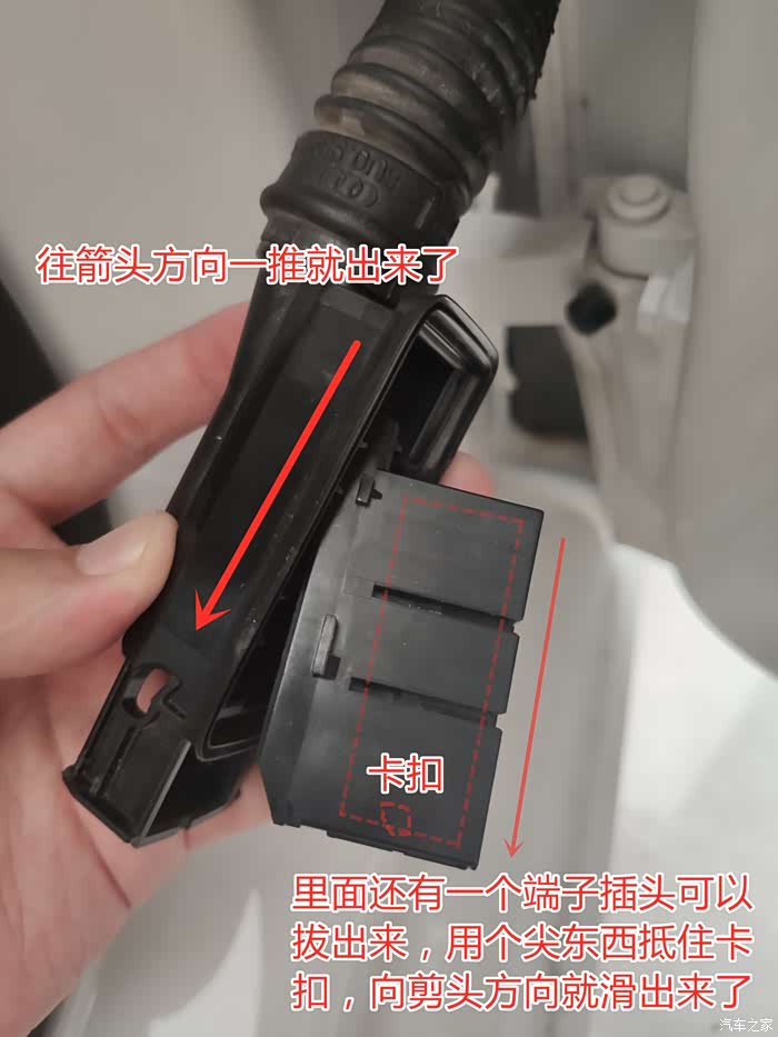

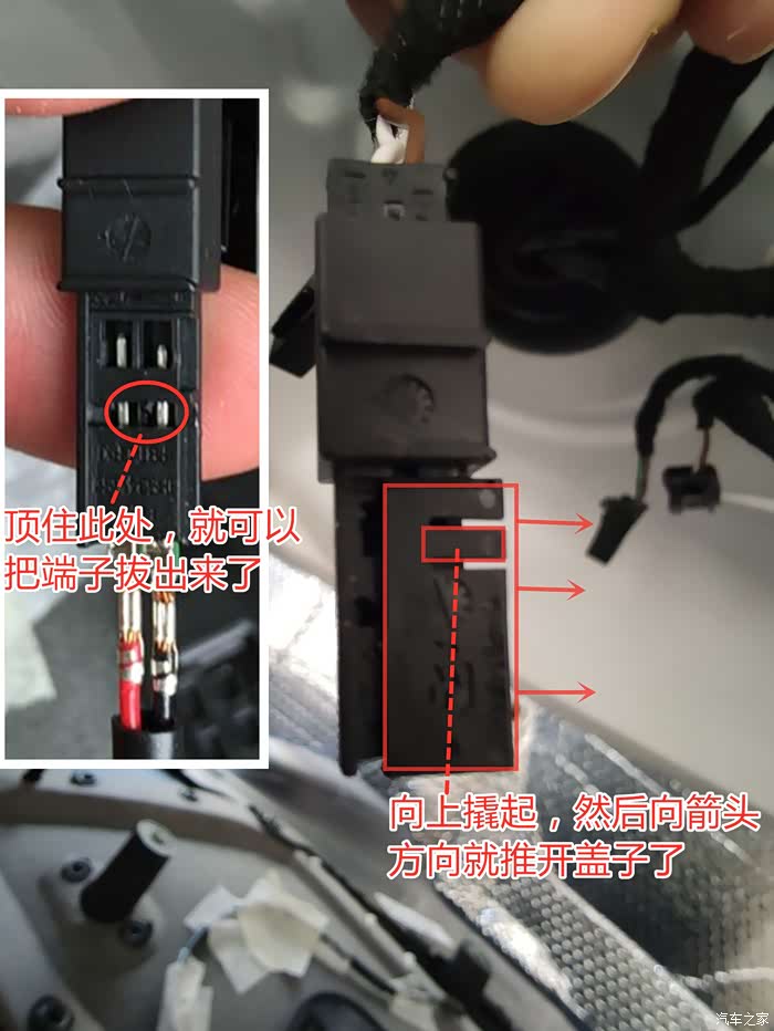

车门插头里有个子插头,子插头里有个孙插头。
车门插头里的子插头向箭头方向推就拿出来了,子插头里还有个孙插头,撬住卡扣,向箭头方向就滑出来了。
要走线用的端子都在孙插头里。
要走线用的端子都在孙插头里。

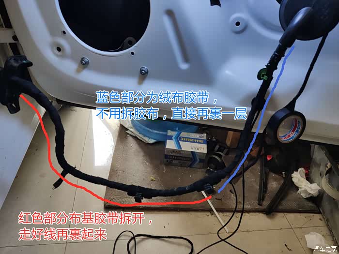

注意看车门线,红色位置是用加厚布基胶带裹的,因为是平放在车门里的钢板上,下雨的时候,容易被水弄到,所以用了加厚的布基胶带,防止线材老化,我这里把红色部分的胶带全部拆开。
蓝色部分就不用拆胶布了,把摄
蓝色部分就不用拆胶布了,把摄
拆开胶布,把插头端子的线栓一根绳子,把所有线拉出来,再把摄像头的线裹在一起,用栓的绳子再拉回去。
拆胶布的时候注意看原车是怎么裹胶布的,最后收工的时候也照样裹起来。

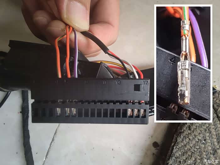

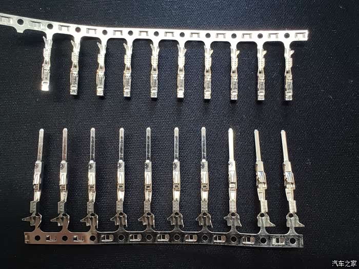

车门插头母端子制作
车门插头端子制作(母端子)
端子钳85一把,我C,只好用普通的尖嘴钳了,如果怕不牢固,可以用烙铁焊一下,不过我没有焊。
把穿到插头处的线用端子做好,我这里放到了15/16/17,这个要插哪个都可以,只要车身一侧的公插头对应的位置是空的就行。

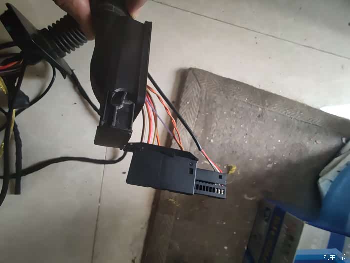

这里把孙插头装回子插头里
黑色线包裹的3根线就是摄像头线。
到这里成功了一大半了,准备车内走线并制作车身一侧的公插头端子。
黑色线包裹的3根线就是摄像头线。

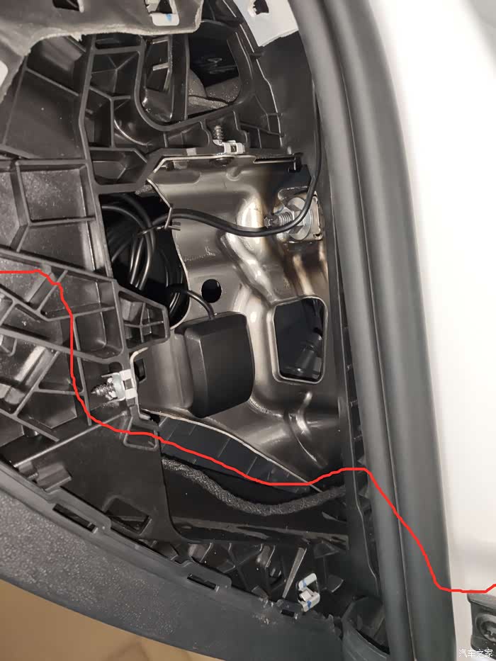

车内走线

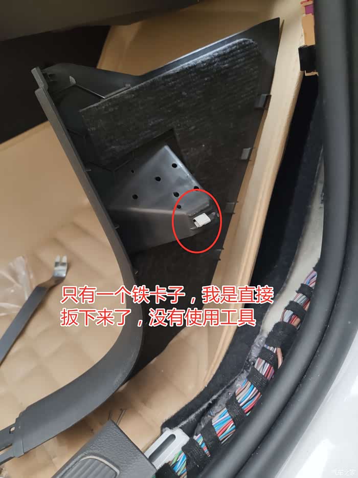

副驾驶位置
拆,太简单了,不多说了。
拆,太简单了,不多说了。

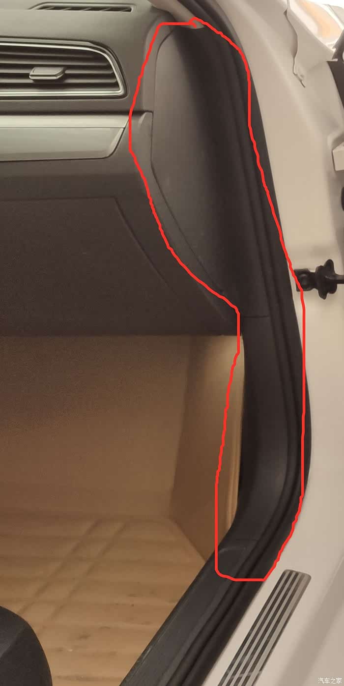

副驾驶脚部位置
要把门槛拆开一段位置。
如果不会拆,可以看我的另一个翻盖摄像头帖子,有拆门槛的方法。
要把门槛拆开一段位置。
车内走线
绒布胶带裹起来的就是走的线,从手套箱上方穿过去的。

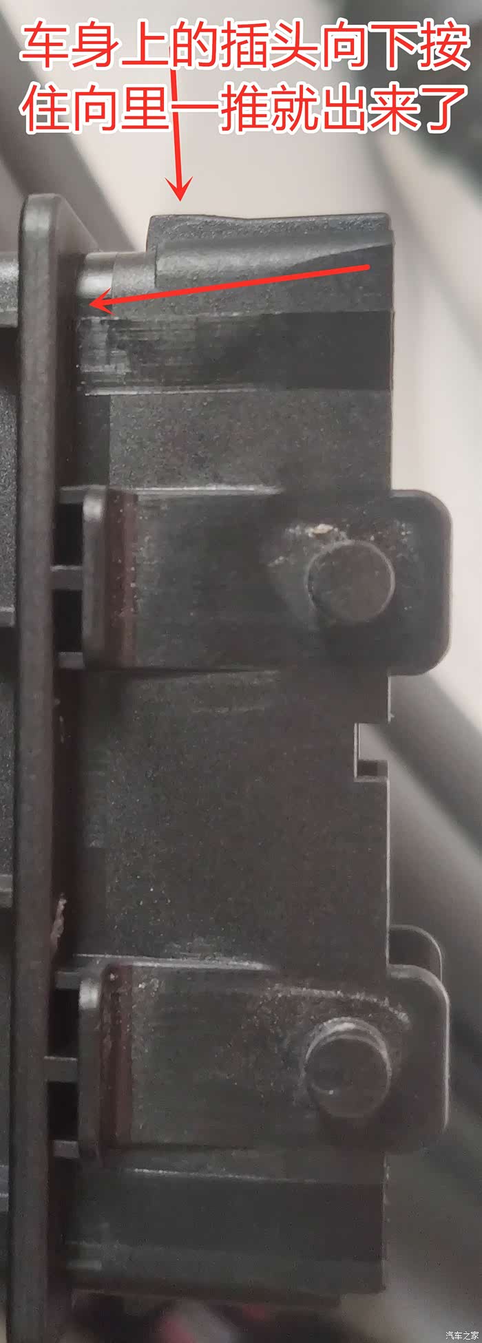

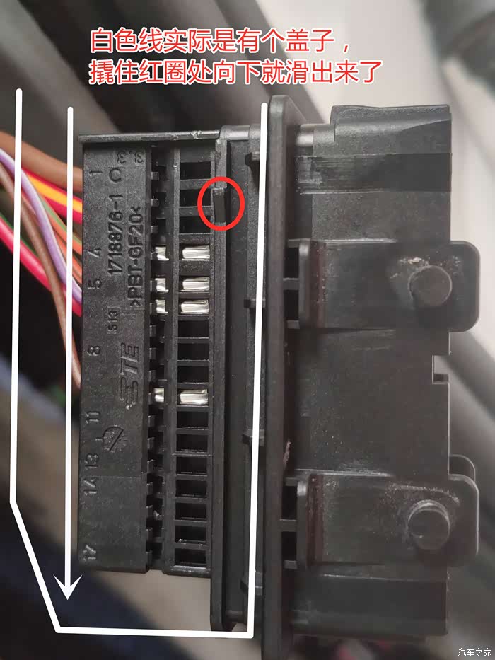

车身一侧插头公端子制作
车身一侧的公插头
按住顶部的卡扣向车内推。
把副驾驶脚部位置公插头内侧的隔音棉掀开就可以把插头拉出来了。
按住顶部的卡扣向车内推。
这就是车身一侧的公插头,忘记拍照了,这里还有一个盖子在上面,也是撬住卡扣向箭头方向就滑出来了。
可以看到我的公插头4/5/6/10、母插头4/5/6原车端子已经占用了,所以就不能使用这几个孔了。

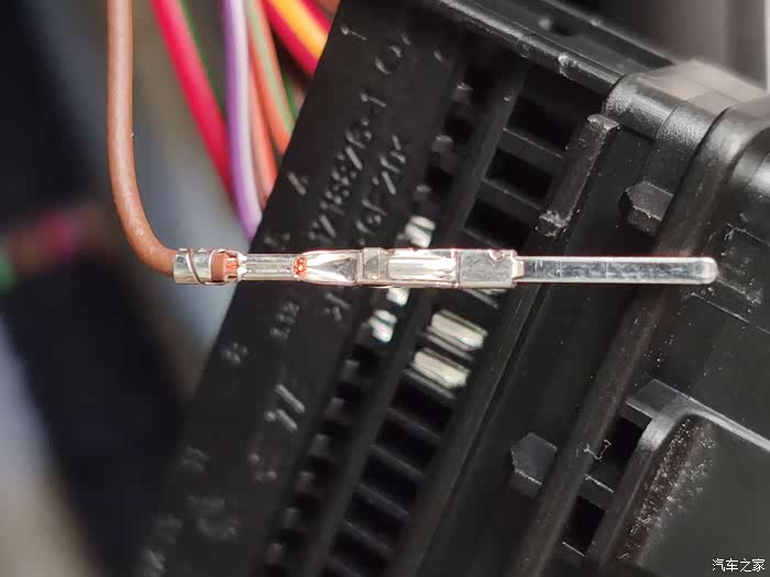

公端子制作
同样,我也是用尖嘴钳。
做好后,母插头里端子是多少,这里就插在多少号里,颜色也要一一对应。
到这里,公母插头端子都做好了,把两个对插上,通电看一下,视频输出画面有没有。
这里你会发现通电后车窗不能一键升降,不用急,最后我会告诉你怎么解决。
同样,我也是用尖嘴钳。

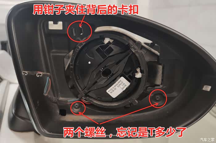

后视镜打孔装摄像头

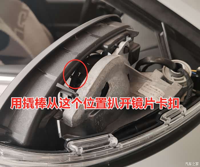

准备打孔装摄像头了,拆镜片
一只手撬卡扣,一只手抠住镜片。
(看网上有个视频是先拆镜片,直接伸几个手指进去就把镜片抠出来了,我是不敢那样)
一只手撬卡扣,一只手抠住镜片。
看这里的第一组卡扣位置,已经脱离了,可以直接把镜片取下了
镜片
加热功能不分正负极,直接拔出来。
总的有四组卡扣,刚才撬的是第一组卡扣,只要第一组撬开,就很容把镜片取下了。
加热功能不分正负极,直接拔出来。
拆后视镜中框
中框拆除了,转向灯也可以拆了,很简单,下两个螺丝,线拔了就可以了。

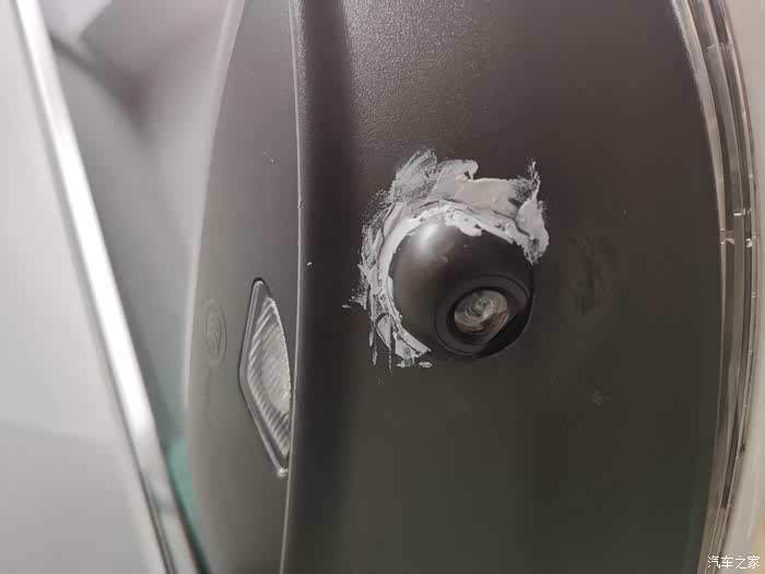

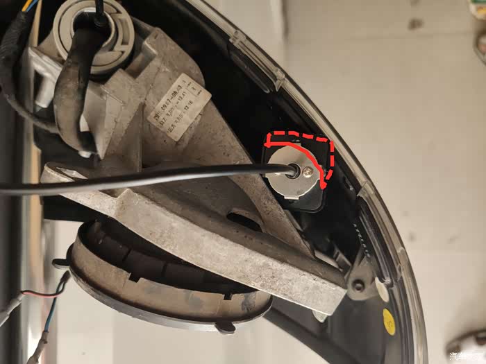

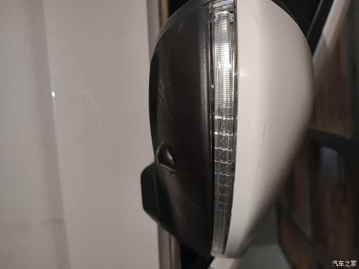

找摄像头开孔位置
我的这个摄像头红色部分,也被我磨去了,因为后视镜底壳是斜面的,不磨去就放不下去。
开孔
调整角度,用胶粘起来
开始用的热熔胶固定,热熔胶温度高了不行,低了也不行,后来买了黑色防水胶,又重新粘。

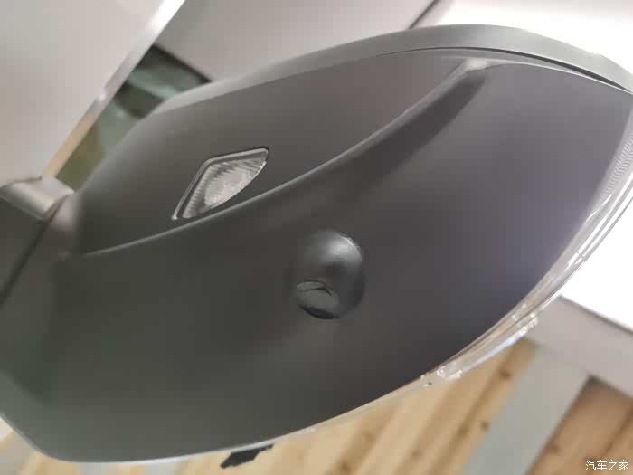

补土补上去,打磨平滑后喷漆,用的是带磨砂颗粒的黑色漆。
注意要等防水胶完全干了再操作,因为胶干了后摄像头会缩进去一丢丢。
如果喷漆补土喷漆过早,胶干了后,摄像头周围会有一条沟。
第一次做漆,效果不太好,什么时候重新弄,一定要让摄像头和底壳融为一体。

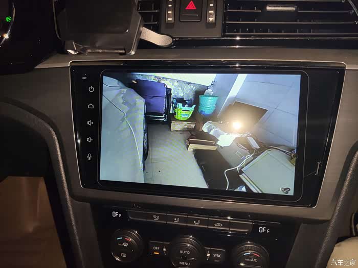

视频输入接的是AV线,正极接的是导航后的12V输出。
如果要方便一点,可以买一个车载两路视频控制器。
