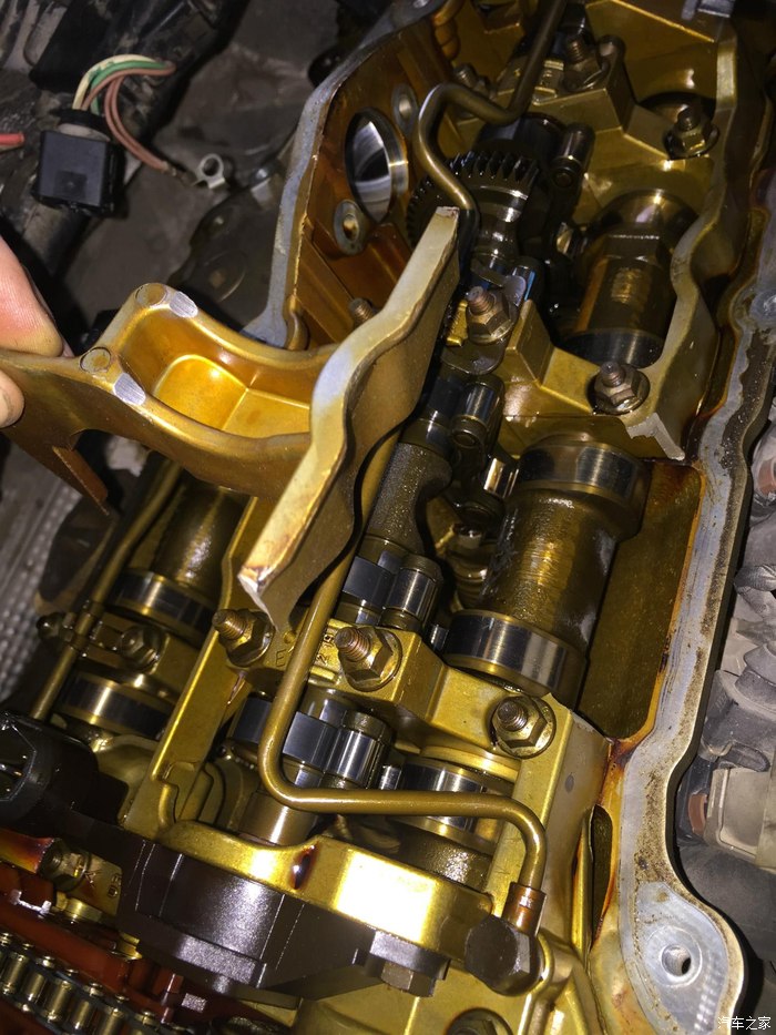

凸轮轴瓦完蛋了!!!!拆开气门室盖才知道。
下图仔细看能看到凸轮轴瓦的裂缝,然后,就那么拿出来了……

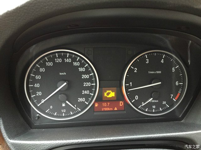

2014年的秋天的某天,报了发动机故障……
去4s检测,报偏心轴传感器故障,师傅说问题不大,清了码以后故障消失。让跑跑看,再有故障再说。清码以后市区开没问题,一上高速或者国道持续高速行车的时候就报故障。因为没有大时间,在论坛学习了帖子以后,想5.1放假修车。期间又报故障两次,都是清码以后先凑车着开。
上周跑高速,半小时又报故障,索性坚持着开,因为一直如此,就是车肉了些。中间一共跑了大概400多公里高速,下高速以后继续清码。然后……
趴窝!无法正常启动。报偏心轴传感器故障和伺服马达过热保护。
定了vdo件今天去拆气门室盖,打开以后就是上面的图了。估计是偏心轴信号不对,伺服马达一直频繁工作,偏心轴限位点一直敲在凸轮轴瓦上,直接敲破了。
