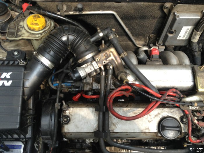

没动手前,缸盖靠正时皮带出长期轻微渗机油,擦了又脏,脏了又擦,备受煎熬,忍无可忍。

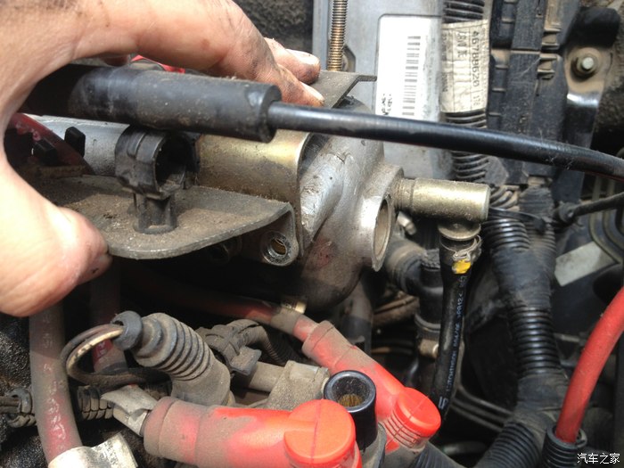

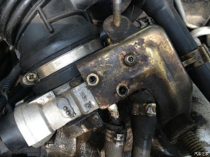

按我动手的顺序来上图吧,先从节气门小回水管拆起,3颗六角梅花螺丝,前段时间缸盖洗过节气门,所以拆起来轻车熟路。大家看看我的右边回水管是不是有点堵啊,貌似有点膨胀了,左边的正常,都是原厂没动过呢,有谁清楚如果这个回水管堵塞了症状是什么,谢谢!
第二个拆固定节气门拉线的支架,其实不拆也能打开缸盖,但是觉得碍事,而且脏的厉害,索性拆下一起洗了安心。

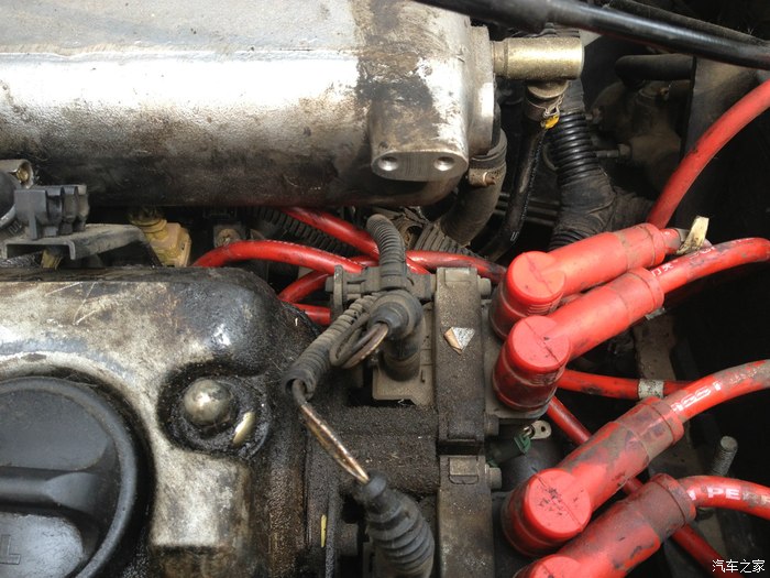

两颗内六角的螺丝,为了方便下工具,把4缸的缸线从点火线圈上拔了。
顺利拆下后的容易下手多了,把乱糟糟的缸线顺了顺。

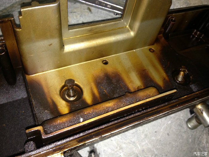

两颗顶盖螺丝,13号的套筒,直接拧下,结果其中一颗顶盖螺丝太紧,竟然把固定在中缸上的螺杆给拧了下来,只好回家拆洗的时候再分解了,看看有多脏,不过如果从另一个角度欣赏,看黄色的花纹好像是曲轴工作的艺术画,还挺漂亮的。

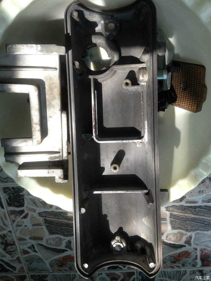

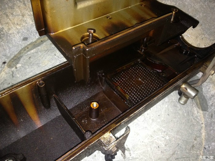

传说中的滤网,我找了好多帖子都没说明是什么样子,图都没有,第一次拆这个有点发现新大陆的感觉。虽然还没堵死,但是感觉油污也很重了,周围的油泥已经发黑,看看下面的滤网更可怕。
这个小铁片的构造其实很巧妙,我后来详细研究了它的作用,倒机油进去的时候负责导流,垫片利用滤网的弹性起到紧固螺丝的作用,结合上面的铁板,机油在曲轴箱会有个小循环的流向。
上层滤网是多层的铁片点焊在一起,下层是钢丝球一般的结构,左右两边有孔,如果中间的钢丝网堵死的话,机油的压力一定会增大。
仔细看看沾满油污的滤网。同时感谢老婆同志及时伸出援手帮我拍照。

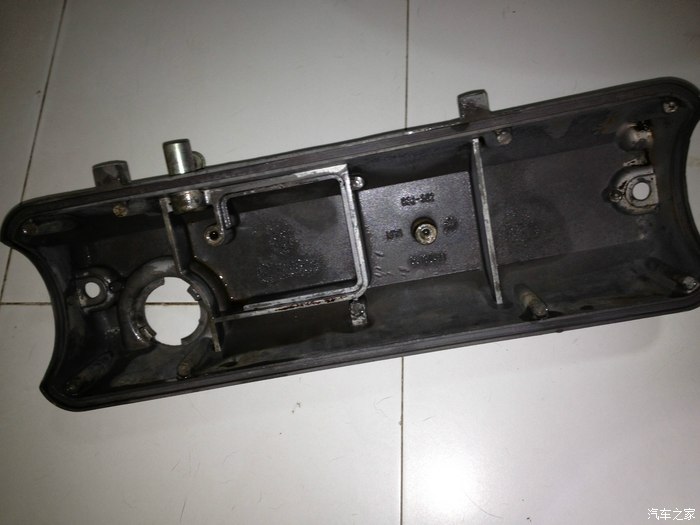

接下来是漫长的2个多小时的清洗过程, 由于强碱有点刺激性气味,我也是戴了口罩和手套,老婆是不敢过来帮我拍照片了。。。我是先把一大勺强碱粉倒在废旧塑料盆里,然后热水溶解,把零件泡进去,这个效果比火烧什么的强多了,还不损伤零件。对于滤网这样的重灾区,我是把碱粉直接撒上面,然后倒开水,那反应剧烈的直冒泡,浸泡几分钟后拿小牙刷慢慢刷,要有耐心,并不难搞定。一共洗了两遍,每个零件都是里外干净,然后用热水冲洗干净。哈,焕然一新,还是看图吧。
缸盖,里外完全干净了,第一遍粗略刷完,第二遍泡上去吃饭,吃完回来一刷就很彻底了。
两层滤网和滤片。东西小,作用可不小,很多人都说把这铁丝网直接扔了,但是我觉得设计这个还是有必要的,虽然免不了要清洗,但是其实也就是几个小时的工作量而已,还是尊重原设计吧。

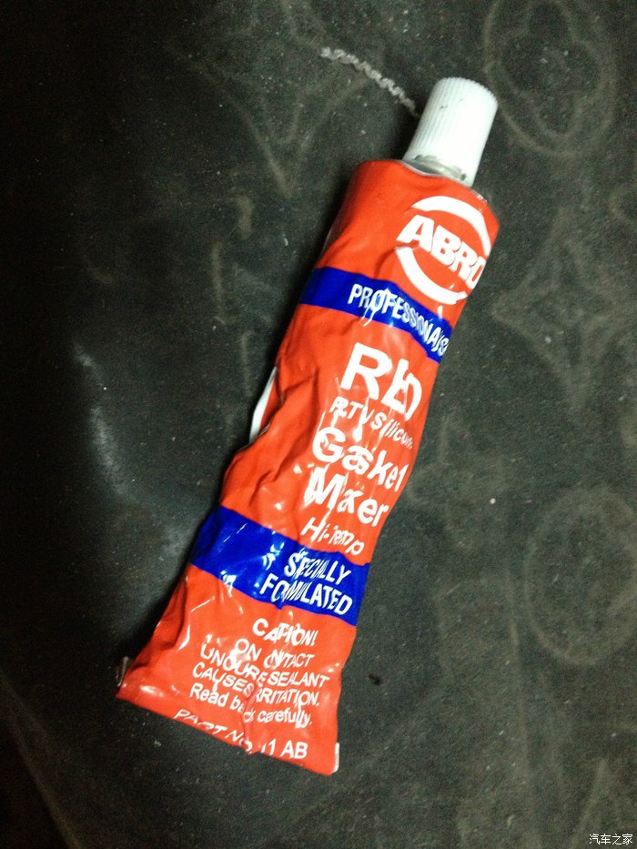

经过一夜的风干,所有零件都可以装车了。准备了高温密封胶,抱歉照片是用过后补拍的,可见不需要用多少。
打胶之前要用化清剂先把缸体一周的旧橡胶和油污清除干净,但是注意别让杂物掉进凸轮轴箱。
然后就是打胶了,这胶非常厚和粘稠,带点酸酸的气味,挤的我累死了,别挤多了,均匀薄薄的一层就好。等10分钟后就可以上顶盖了。
手没力气了,所以缸盖上挤的明显不太均匀,缸盖等几分钟就先把密封垫圈镶进去,两颗顶盖的密封脚垫我也薄薄的抹了层胶,盖上,拧螺丝,螺丝拧到位后别太紧,等胶自然干燥24小时后再稍微带紧,然后就可以发动车子了,可能跑一段时间后还需要再次检查螺丝的松紧程度,适当调整。
最后上一张完工后的机舱,缸线已经整理的很齐了,而且没有一根接触到缸体金属,所有的线束都检查了固定脚,最后喷了一层发动机舱保护剂,可以保护线束延缓脆化,防止金属生锈和氧化。
