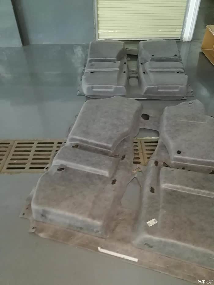

这个是新发过来的地毯

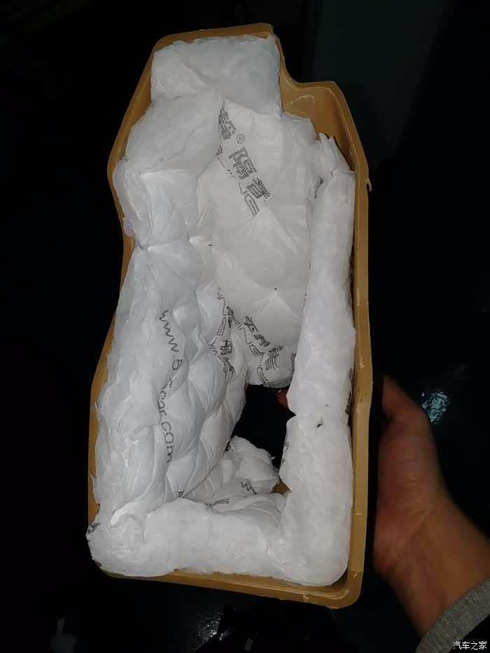

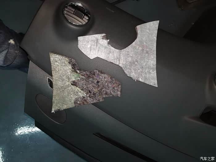

这个是新的隔音棉,这个还是有一点点味道,4S的索赔员说这个是新的配方工艺,过一段时间就没有味道了的
这个是新旧隔音棉的对比,白色的是新的,这个还是有味道的
这个是新旧地毯的对比,新的地毯没有味道

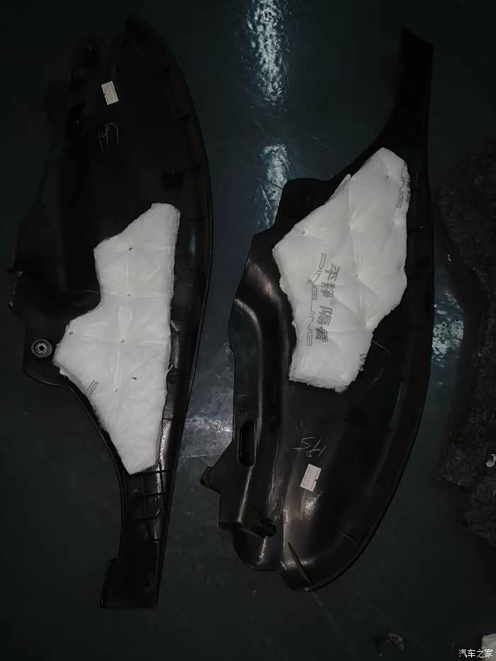

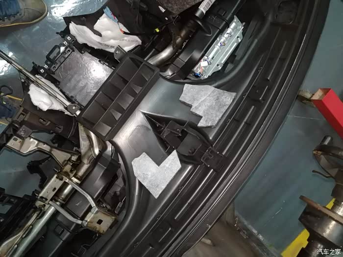

这个是换挡的那里的盒子,这里也有很大一块黑心棉
这个位置也是黑心棉,统统换掉

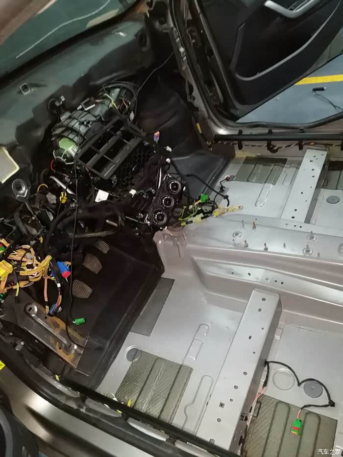

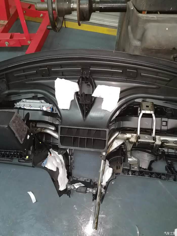

这个是台下来的中控,也可以看到黑心棉的位置

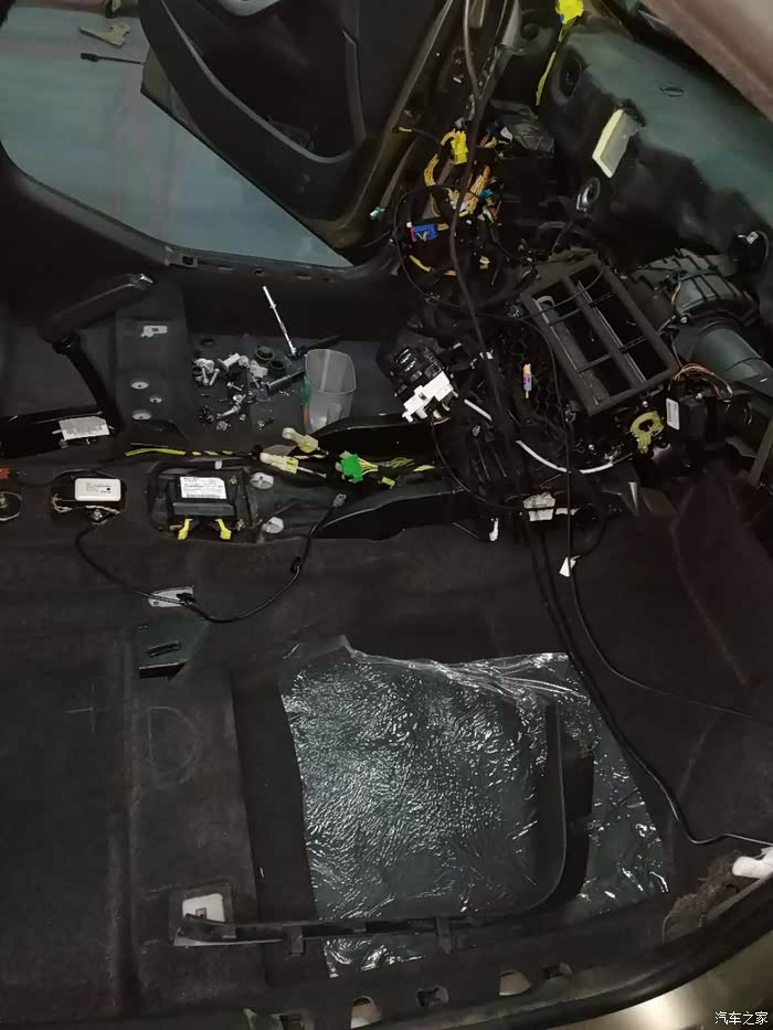

这个是全部拆开咯,

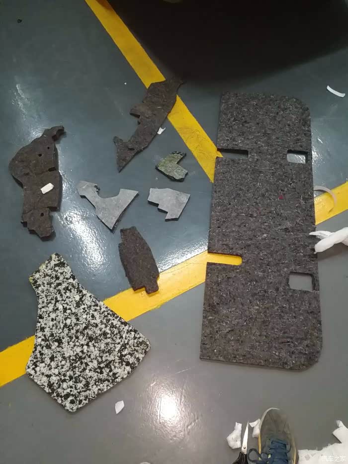

这个是拆下来的黑心棉,最大的那块是后座下面的,味道很大
这个是弄下来的黑心棉

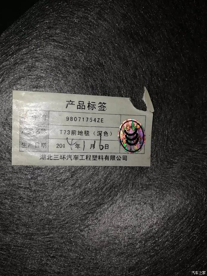

这个是原来的地毯编号

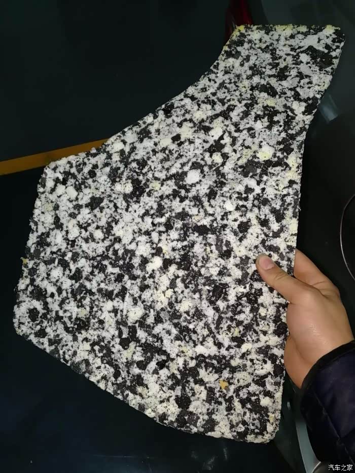

这个是副驾驶下面的一块海绵,味道很大
全部拆开,看起开很心疼,现在驾驶位置门边那里有异响,拆中控需要考虑好异响,还有很多说要加冷媒和防冻液,我全程在旁边,没有动到那些地方

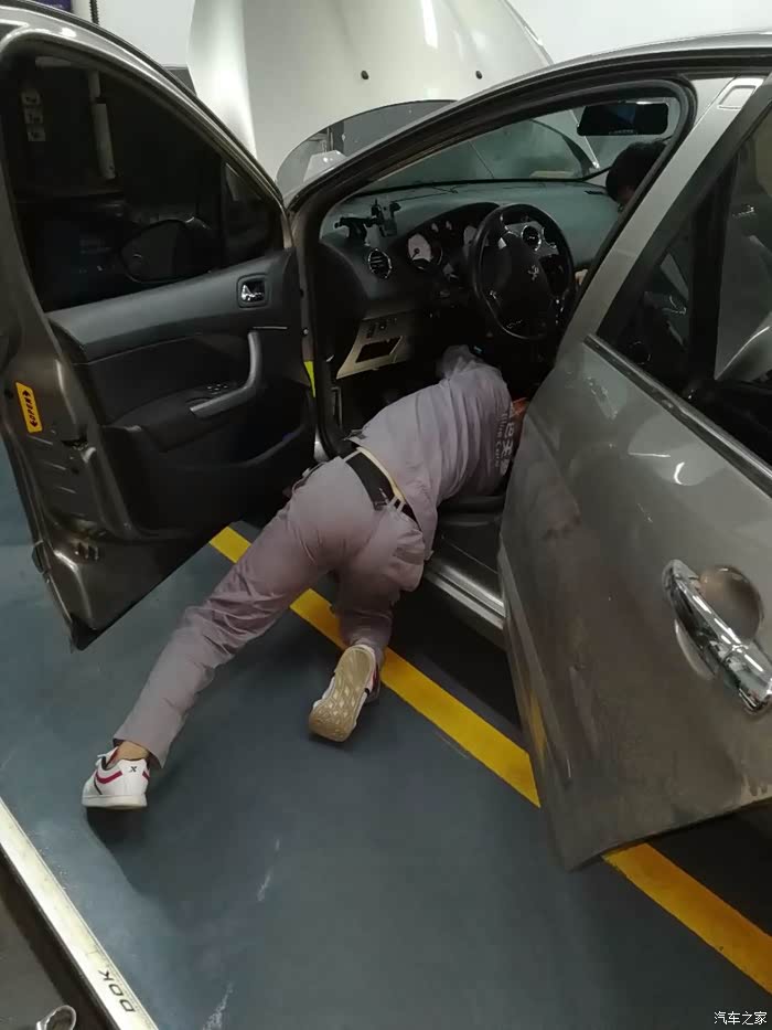

施工中,全程从早上10点30俩个师傅弄到晚上7.00,还有我的音响弄的有点接触不良,右前和右后有时候有声音有时候没有,还有驾驶位置有异响,还有问问版主我的那个显示时间的小屏时间不对了,我是改过导航的,可以从导航上直接控制小屏吗,还是需要以前的控制面板,总的一句味道真的小了
