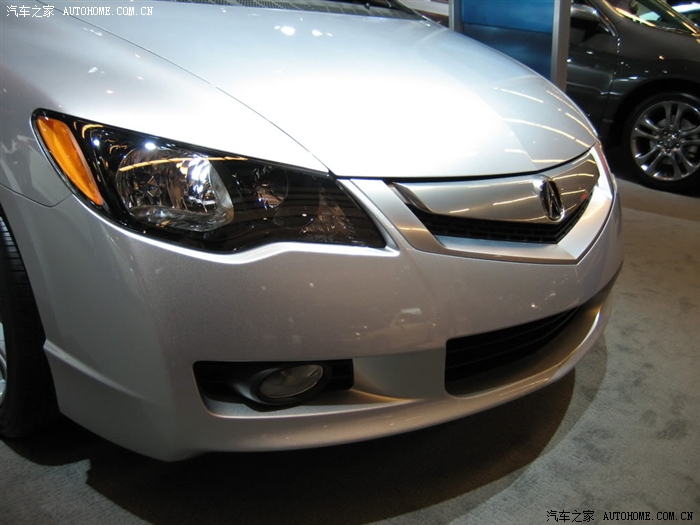

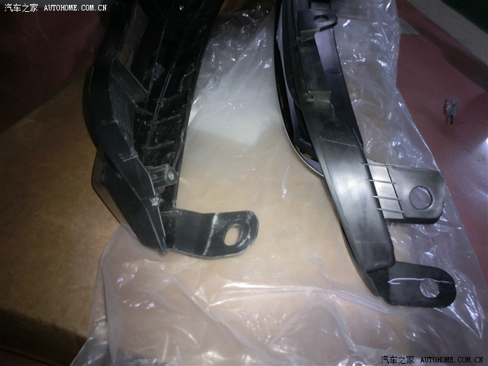

8.CSX前期的中网,这个中网安装需要稍微改动一下左右2个卡扣

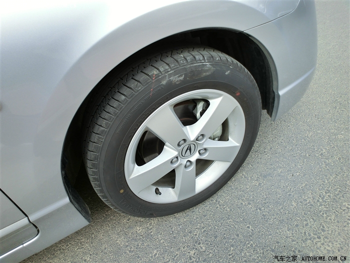

9.Acura原厂轮毂盖(CSX内凹版),这4个比较贵

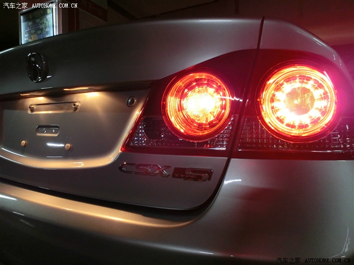

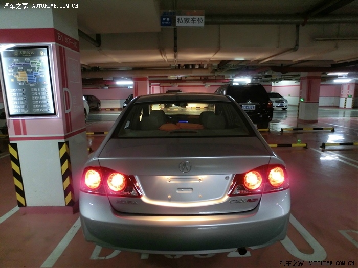

12.改四尾灯全亮,这部分有点小复杂,下面单说
改四尾灯全亮:
思铭原厂的尾灯只有外侧的左右是刹车灯,内侧左边的是后雾灯,内侧右边的是个假等,没有灯泡,更连灯座都封死了
首先说说改法,有人说要想亮必须换灯,那绝对没必要,思铭的尾灯和日本版一样都是史丹利代工的,有可能都是日本产的也不好说,所以只需要改线就可以改到4尾灯同时亮,日本版的FD1和咱们一样,只会亮外侧两个,内侧一个雾灯,但是高端的FD2就是四尾灯同时会亮,因为不需要雾灯所以让内侧的左右灯也实现刹车功能
要改四尾灯就是2种亮法:
1.开小灯时,四个尾灯都亮,踩刹车时四个灯会更亮,取消雾灯功能(因为接刹车灯和接雾灯只能选其一),和TYPE R,日系的其他车型比如GTR等四尾灯车型亮法一样
2.开小灯时,四个尾灯都亮,踩刹车时还是保持外侧左右灯更亮,内侧左右亮灯一直是一个亮度,但是后雾灯保留,开后雾灯,内侧左右灯更亮,也就是双雾灯,和路上大多新款车型的亮法一样
我选的第2种方案
需要的配件如下:三线的T20灯座2个,双芯灯泡5W和21W灯丝2个(买刹车灯一样的就行),3线对插插头2个,3条2.5m长的线(接线用)和2米的蛇管(包裹线用),1m的热缩管(接线用),不要买原厂的刹车T20灯座,反正都要接线,母头是跟着线束的,你肯定单买不到母头
首先把内侧右边的灯取下,可以看到孔是封死的什么都没有,然后把内侧左边的雾灯座拿下来,把右边封死的孔先打开,可用烙铁从中间烫个洞然后往外扩,扩到和左边雾灯的灯座大小吻合,有点像一个吉他的拨片形状
然后把后买的3线T20灯座照着孔的位置用壁纸刀修改到能插到灯上,这里说一下原厂雾灯那个是单芯的灯泡,现在要换双芯的,那个形状的灯座估计只有日本原厂才能买到,外面根本不可能有卖
接线的话,5W小灯接到牌照灯,左右各有1个牌照灯,21W的接到雾灯上,只有左侧有,右边的串接到左侧接雾灯即可,线接头用热缩管封死避免时间长断开或接触不良,完后把线路用蛇管包好,和原车线路看上去一模一样显的不乱
基本上改4尾灯就是这样的情况,如果想让刹车时4个尾灯都亮,那需要将21W线接到刹车上即可,思铭的灯是没有报警的,可以放心接,就是不要乱破线就好,但是这样的话还是建议换LED灯泡,普通灯泡有点费电费灯泡。

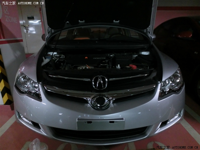

两款中网对比

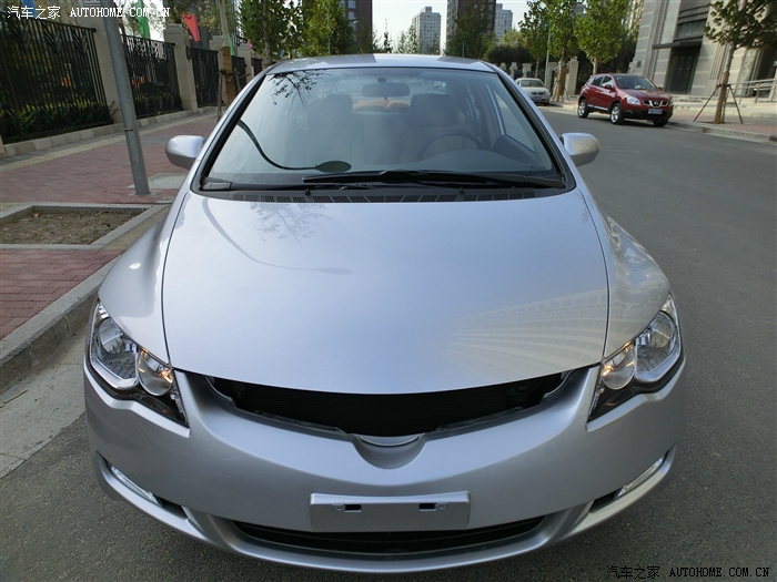

拆掉中网显得很凶
两款中网的左右两侧固定方式略有不用,思铭用螺丝固定,CSX用卡扣固定,需要小修改一下
换好中网

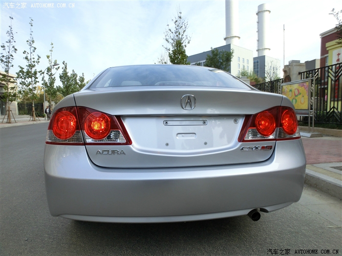

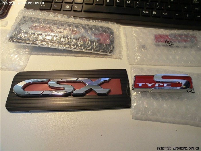

后标CSX和TYPE S,只有加拿大有卖
后4个标完成图

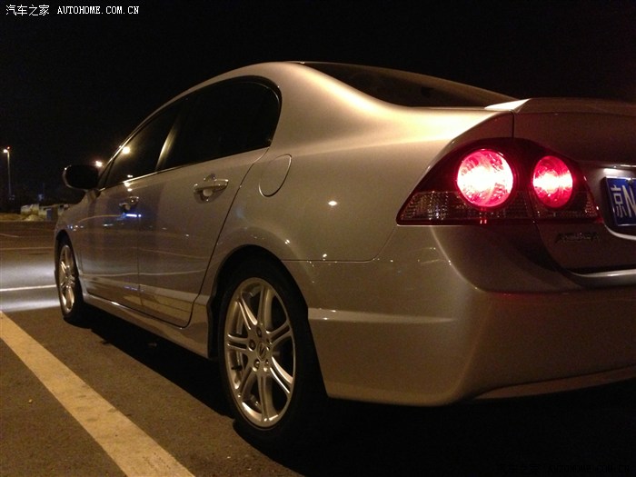

开小灯后四尾灯同时亮,忘了拍刹车和雾灯,下次补上
尾灯细节

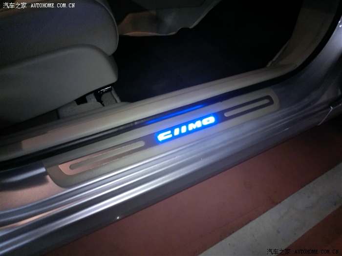

买车时4S送的原厂CIIMO的冷光迎宾踏板,一开门会亮

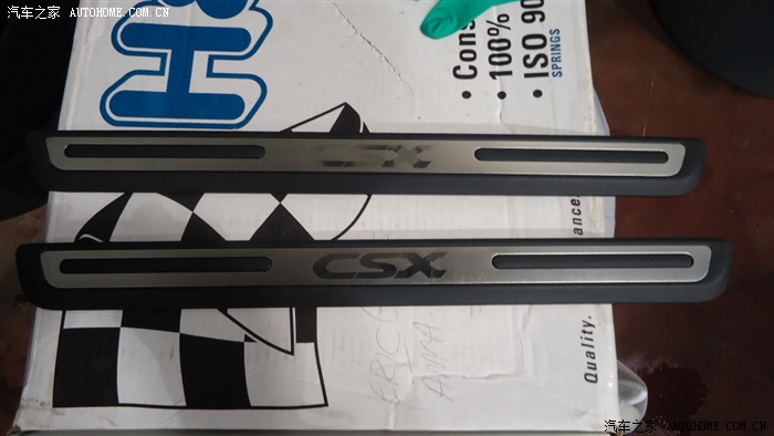

CSX迎宾踏板
原厂Acura轮毂盖,价格不便宜,稍后准备换17寸轮毂

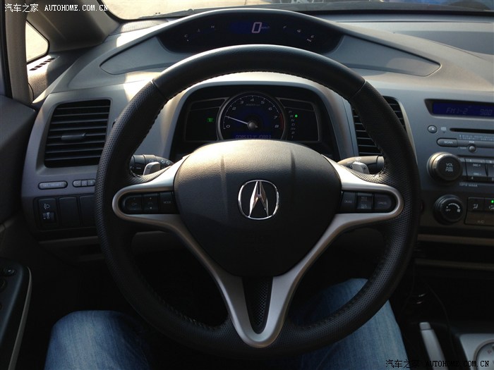

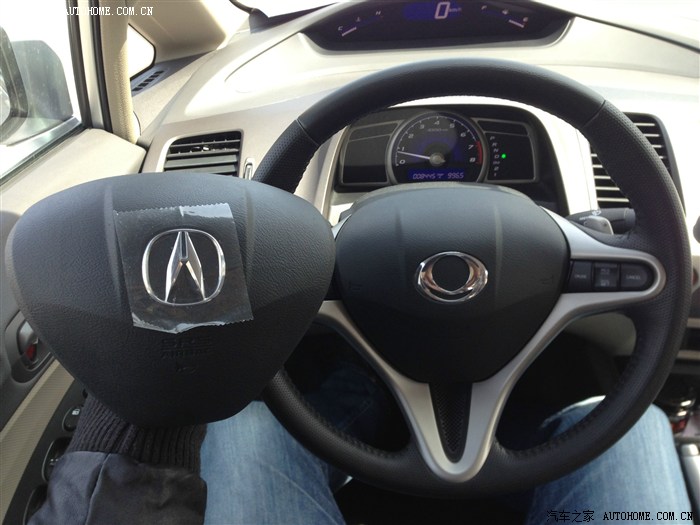

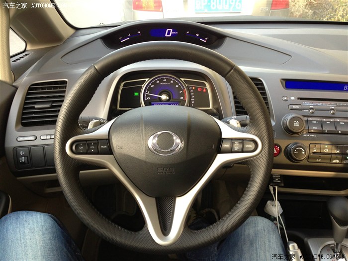

三幅方向盘已换好,+播放控制+巡航定速
接下来准备换的

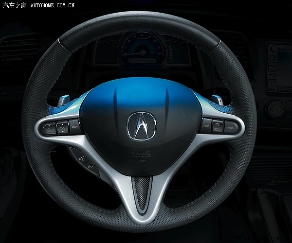

Acura Logo气囊
已换上ACURA标气囊盖

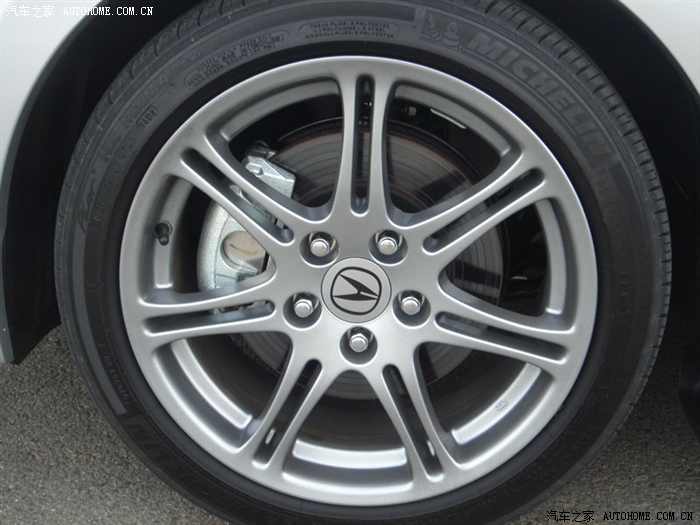

原厂HONDA 17寸轮毂+马牌CSC5 215 45R17胎
已换好17寸轮毂+米其林PP2轮胎

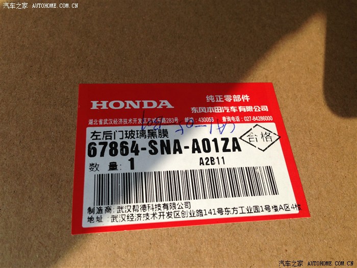

原厂4门框黑膜-这款黑膜需拆内门板,因为要把胶条去掉后再粘,粘贴后和civic原车效果完全一样
再拆掉车门胶条后发现胶条竟然是加拿大产的

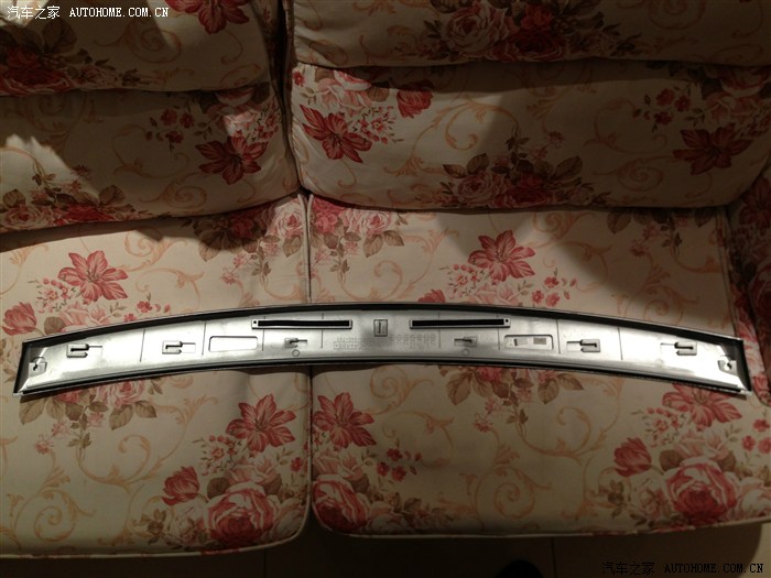

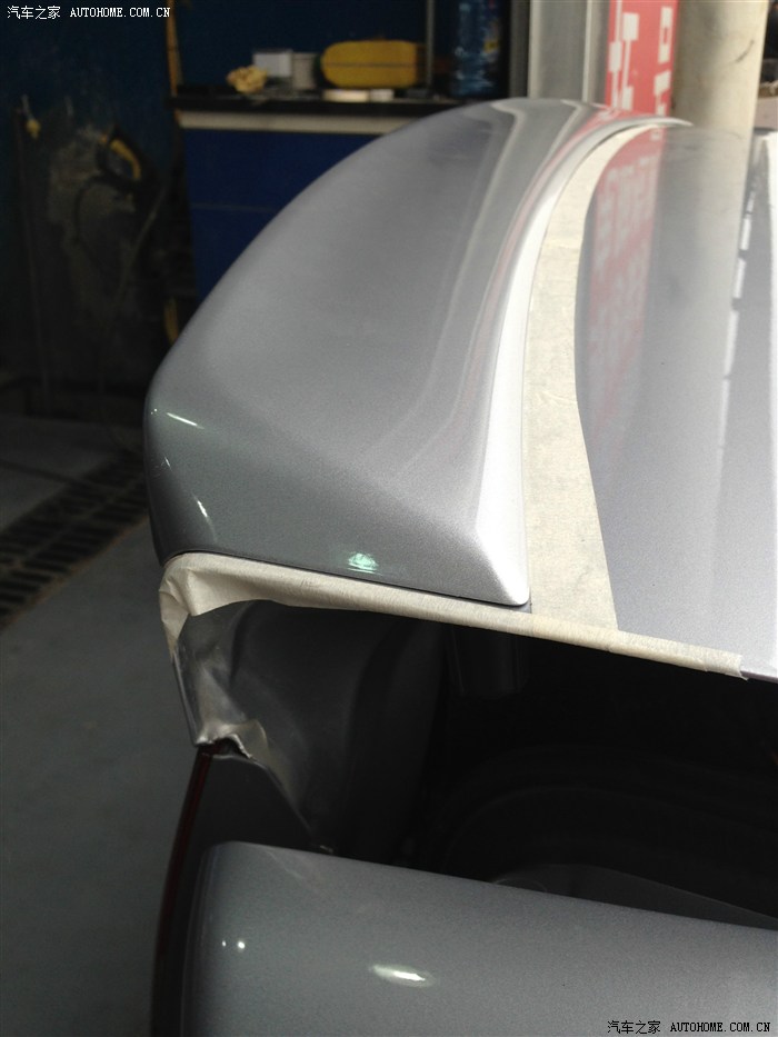

原厂外国高配FD1+混合动力版配备尾翼,韩国HONDA店购买
日本产,买的时候就已带漆面,配件号都是带漆号的

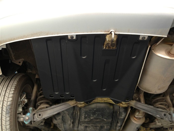

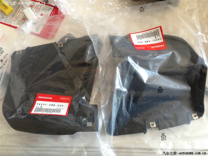

原厂下扰流护板-此护板为国外高配CIVIC/混动和CSX标配,国内东风全系都没有

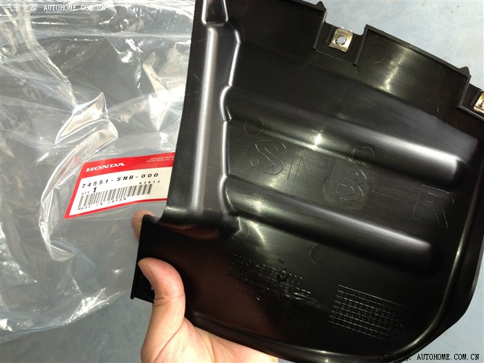

原厂后挡泥板,堵住后杠下面的大窟窿,东本连这个都减配了,你不倒闭谁倒闭

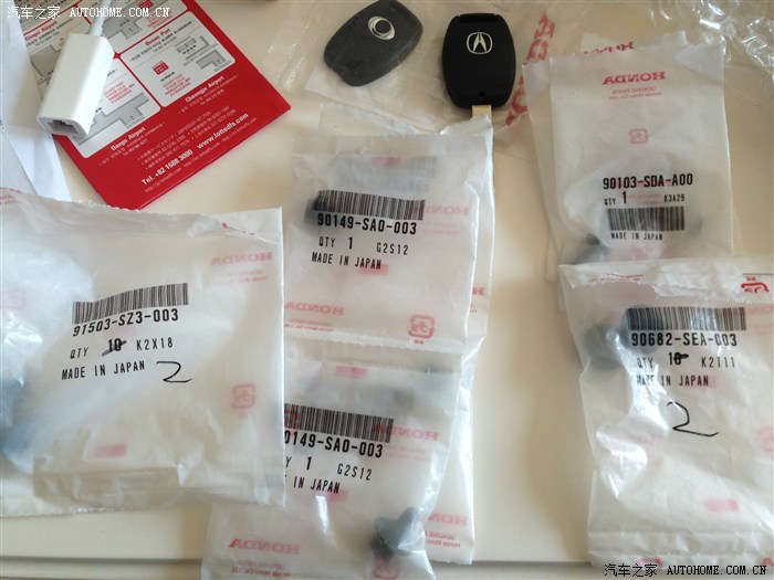

护板的原厂卡扣和螺丝

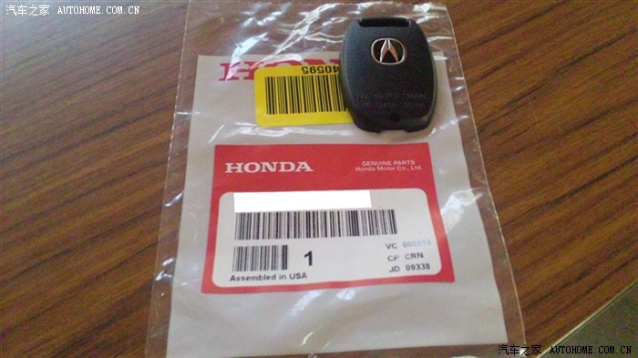

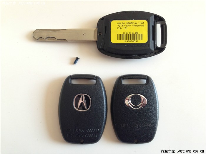

Acura钥匙盖

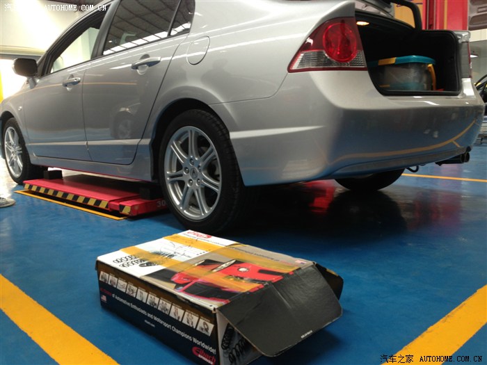

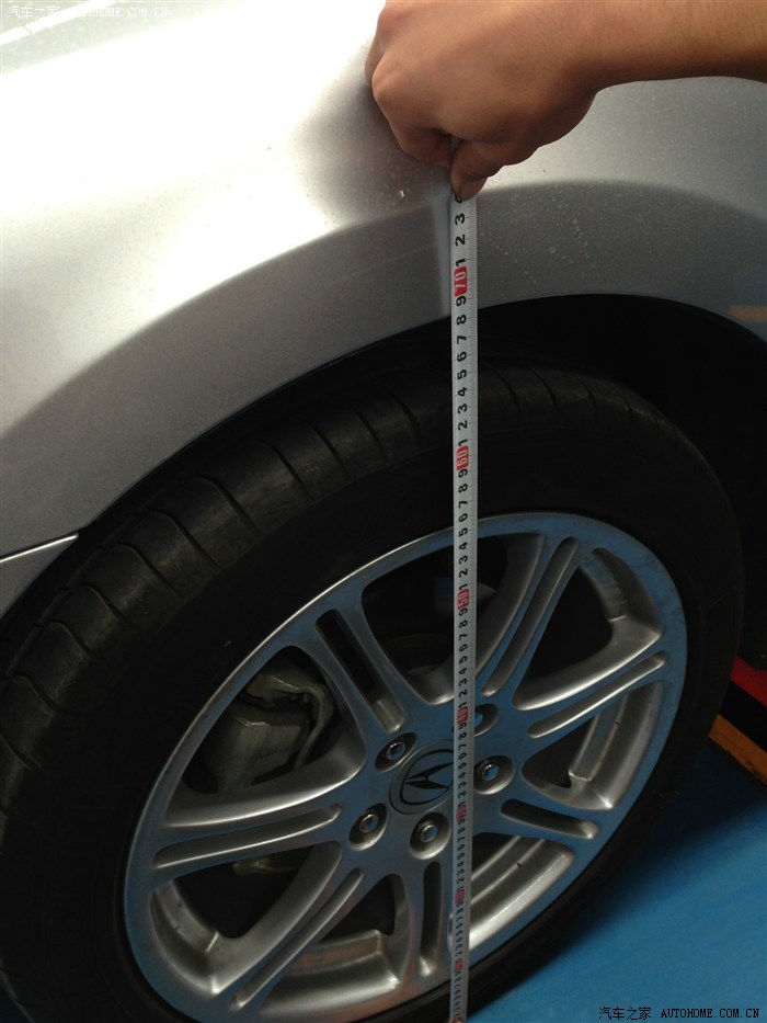

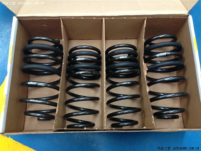

EIBACH Pro-kit短弹簧,降低车身大概20mm,感觉很不错

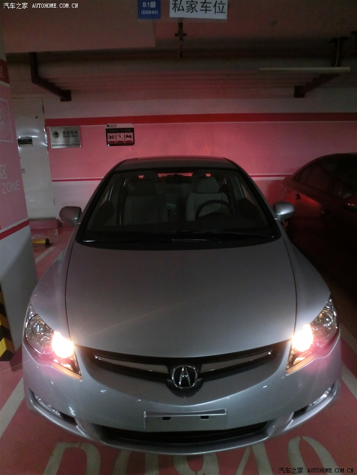

CSX后期头灯,氙灯+熏黑+黄边灯 这款氙气灯原厂价格很贵,而且只有加拿大有,所以暂时先不考虑

放一张近照结尾
