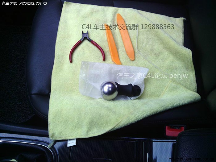

首先是材料和工具。档把头、内饰拆装工具,淘宝有售便宜好用。至于那把钳子,小4其实不需要,详见后面分解:

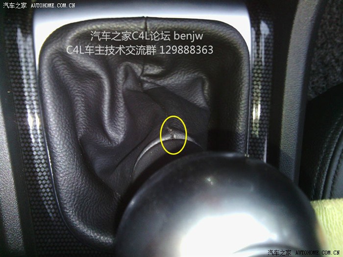

首先看看原来的档把吧,最后一次见了,以后就要说拜拜了:

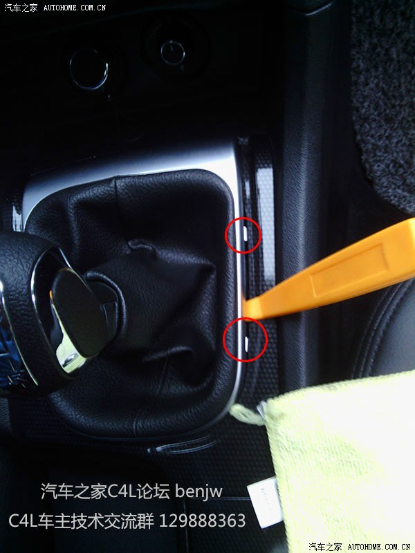

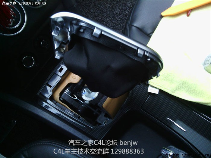

第一步是拆卸档杆装饰罩,使用内饰拆装工具,从侧面轻轻撬开。这里要表扬一下小4的做工,这个地方的缝隙很小,不要使用工具硬撬,避免在钢琴漆般光滑的下装饰面板上留下痕迹,使用指甲轻轻的掰开一条缝隙,再用工具插进去撬开即可。图中红圈位置都有卡扣,请轻柔操作。注意不要弄断了(在左边对应的位置也有,共4个)

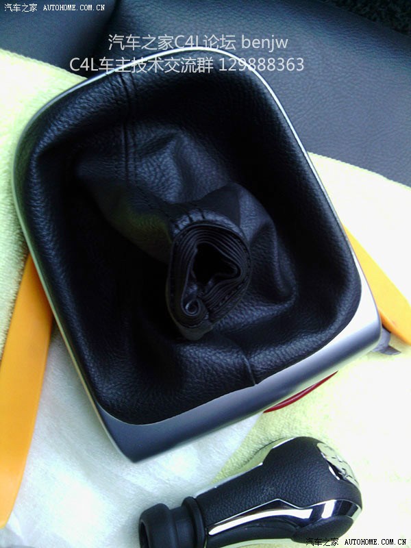

下图是整个装饰罩拆下来的情况,这里要再次表扬一下小4,看到土黄色塑料壳下面的隔音材料了吧。接下来,就是要拆除原来的档把了。拆的方法很简单,将皮套完全上翻,然后双手捏住档把末端(不是拉皮套,是用劲捏住),然后用力往上提请小心,不要用力过猛,避免把自己的头碰到车顶 拔的时候,可以轻微左右来回晃动,这样更容易取下来(不用担心,不会损坏档杆的,但是不要用力晃动)。

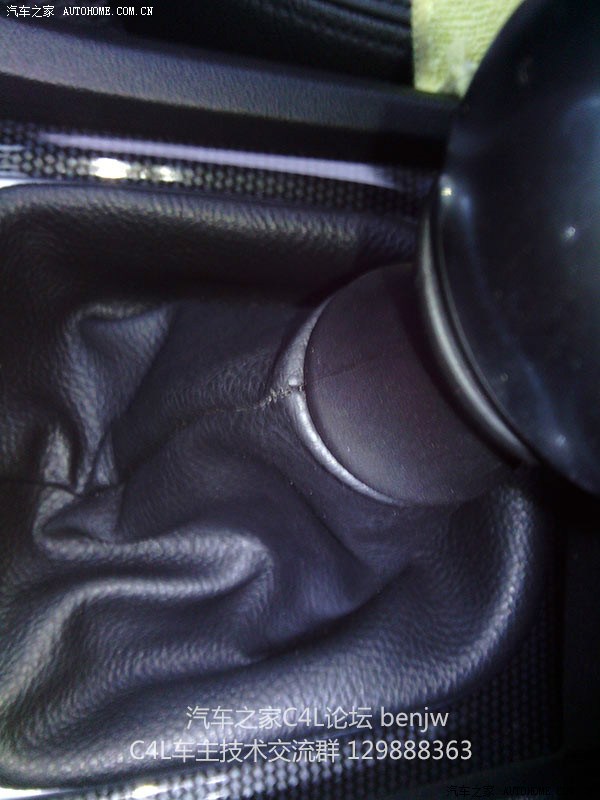

取下以后,你会发现,C4L的档把皮套是通过松紧带(橡皮筋)固定在档把下的凹槽内(有的车型是用扎带,所以这就是前面准备钳子的原因),实际上不需要专门的固定了,这样安装起来更方便了:

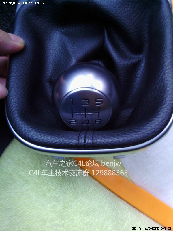

这是把新的档把和皮套组合到一起的样子,注意对齐,不要装歪了(不过装回去以后也还是可以调整的):
接下来,就是把新的档把装回档杆,注意位置和对齐,档把装上去以后,请用手稍加用力锤几次,确保安装紧固,同时注意皮套缝隙和档把中线对齐。然后轻轻把装饰板装回去:

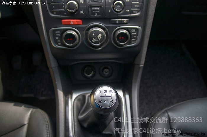

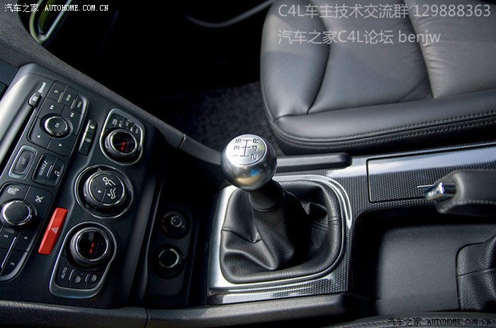

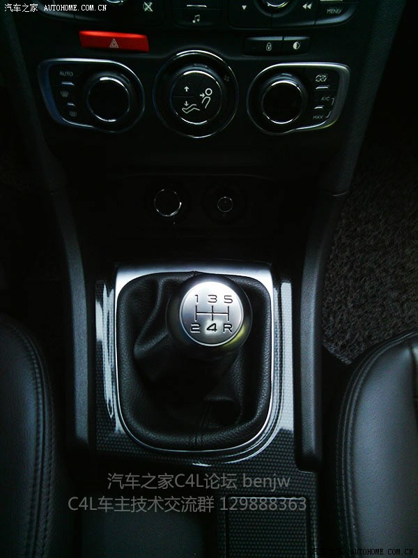

最后,来几张装车以后实拍图,精致、运动、高档感并存:
来3张各角度整体图:
