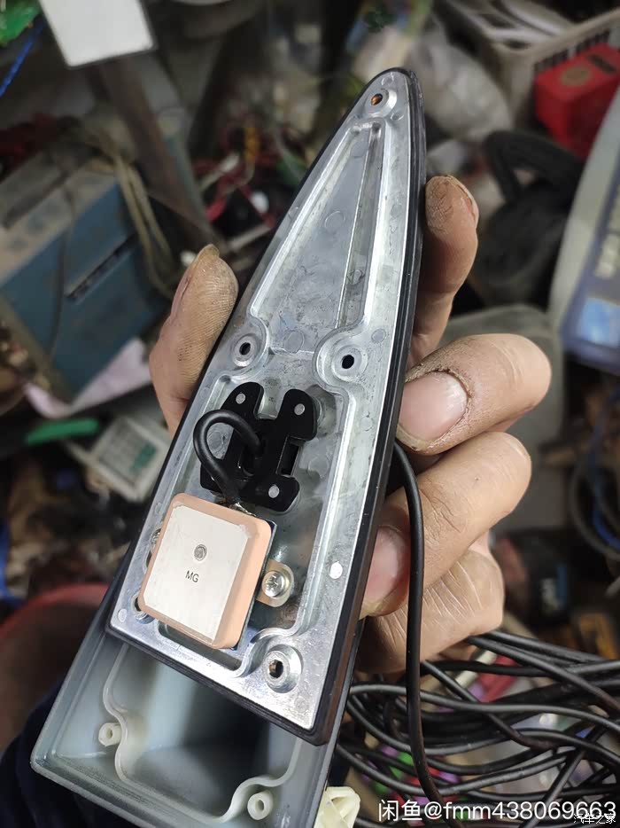

网上找不到奇瑞鲨鱼鳍天线内部图片,于是我去闲鱼找拆车件!
看到内部是这个样子,固定方式是一个螺栓螺帽。那就知道该怎么做了!

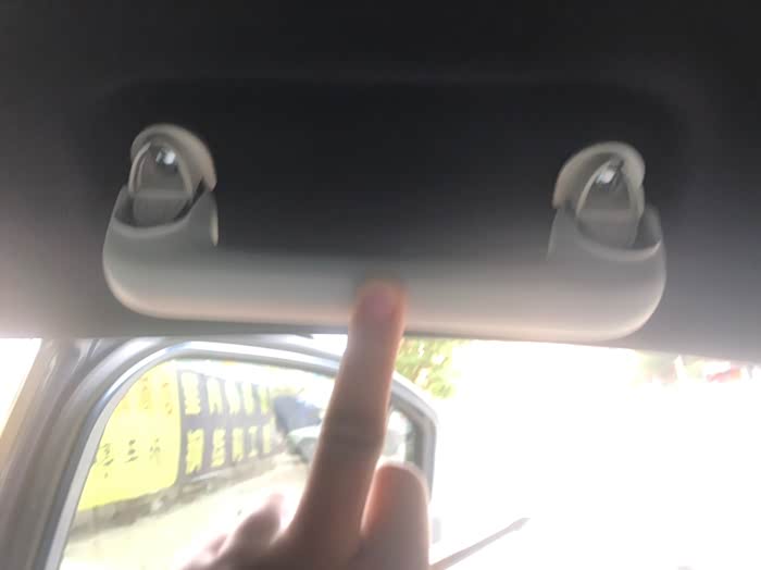

1、右后门扶把手↓
第一步是拆:拆的部分有三个
1、右后门扶把手↓
拆完以后的样子↓

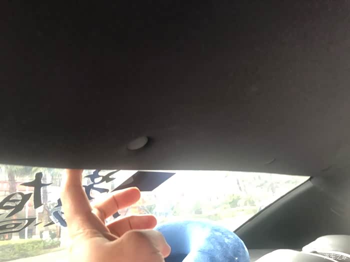

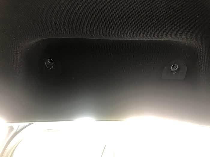

2、后挡风玻璃前,顶棚三颗胶扣↓(第一次拆需掰住顶棚边缘用超级大力,放心,不会坏!)

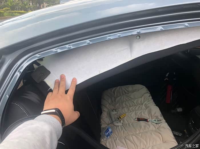

3、右后门框胶条(***与顶棚连接的地方)
然后用力往下拉就OK了!

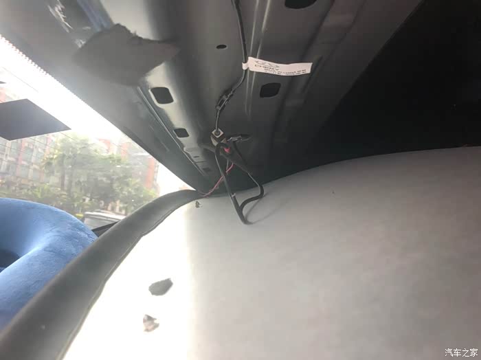

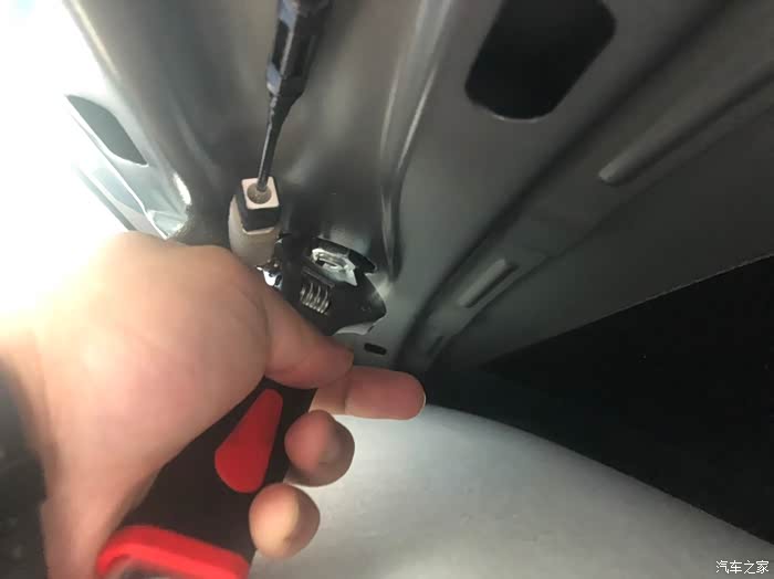

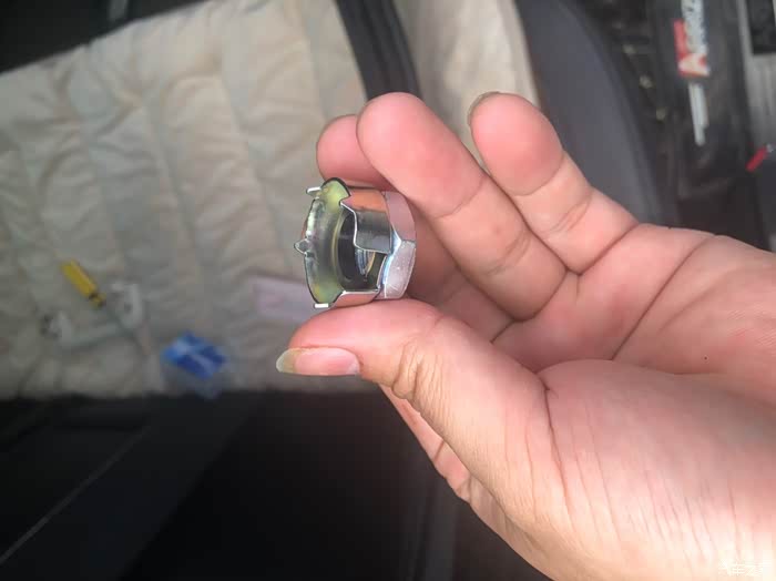

这是里面的样子,中间有一个螺帽,螺帽对边线是22毫米的,用23毫米的六角扳手就可以轻松拆下来!
扳手所指位置就是螺帽,23号的扳手可以轻松松开。
这根线是GPS天线延长线,注意在灰色减震棉包裹下面有个卡扣,可以轻松解开。
这是拆下来的螺帽,螺帽底部有个走线槽

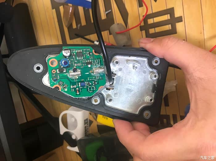

鲨鱼鳍天线总共由5颗螺丝固定,底部有橡胶防水圈。
拆开以后和网图不一样啊!

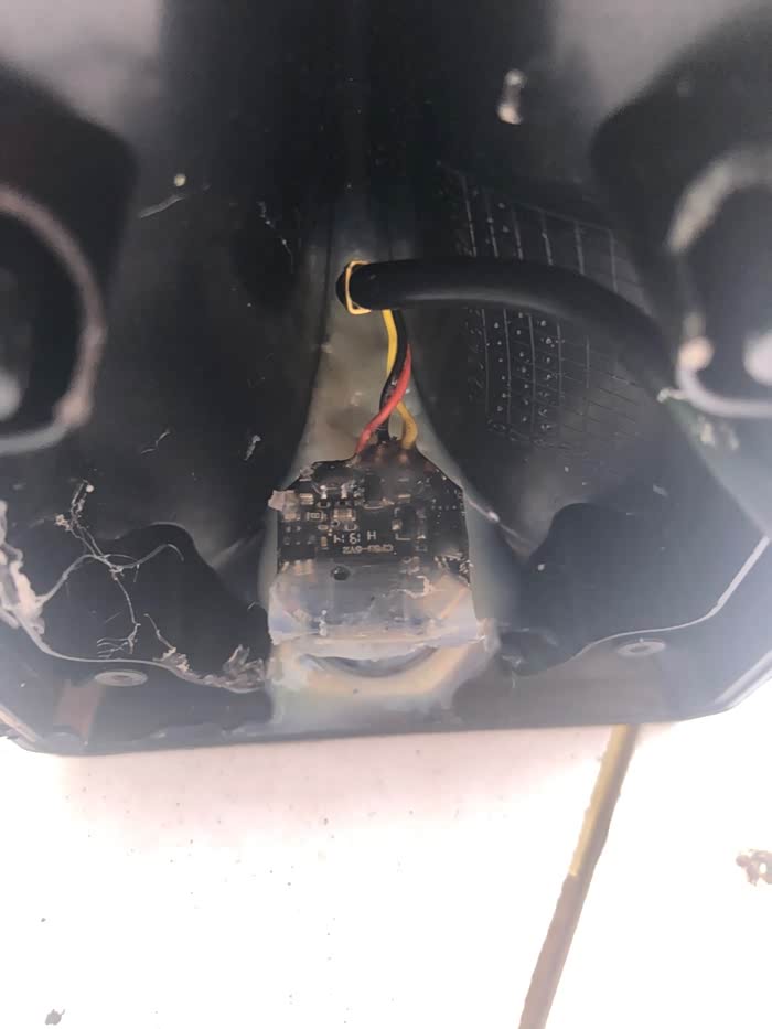

不过不要紧,经过我的观察:立柱是一根天线,底下的电路板也不复杂,我们用斜口剪剪掉多余的部分,立柱电路板直接掰掉!(掰掉会影响GPS搜星吗?会!但是掰掉我们可以再做一根天线!)
把电路板剪成这个样子,就可以了!

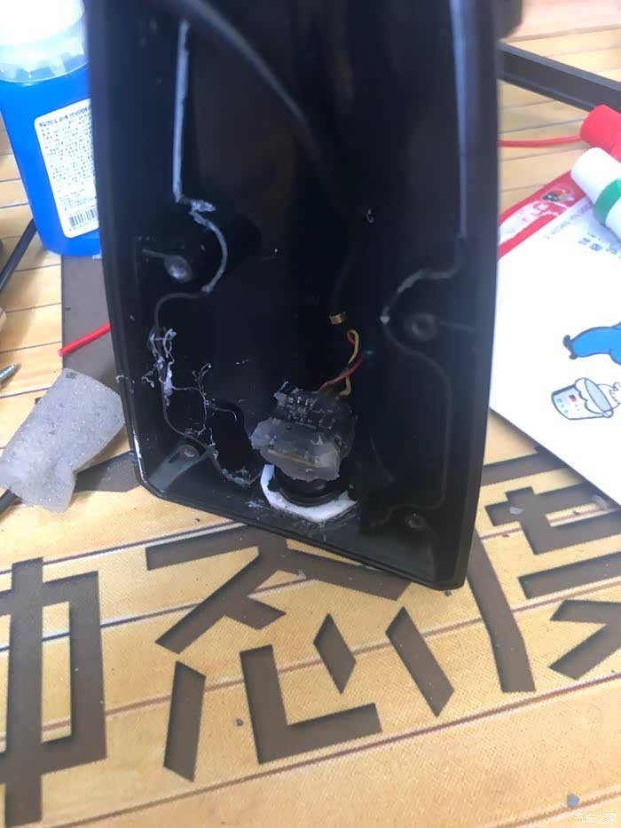

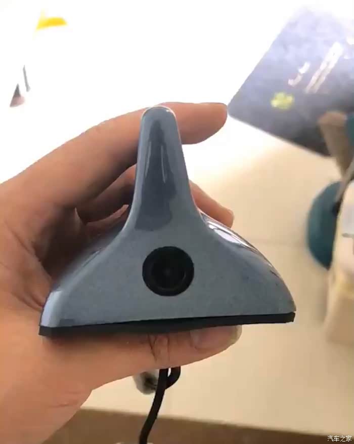

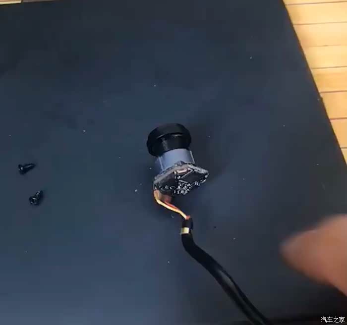

接下来是给鲨鱼鳍后面开孔,开孔尺寸取决于你后摄像头拆掉外壳以后的外圈尺寸,比如我的:14mm直径
用钻孔机在鲨鱼鳍上开孔,然后扩孔到所需大小

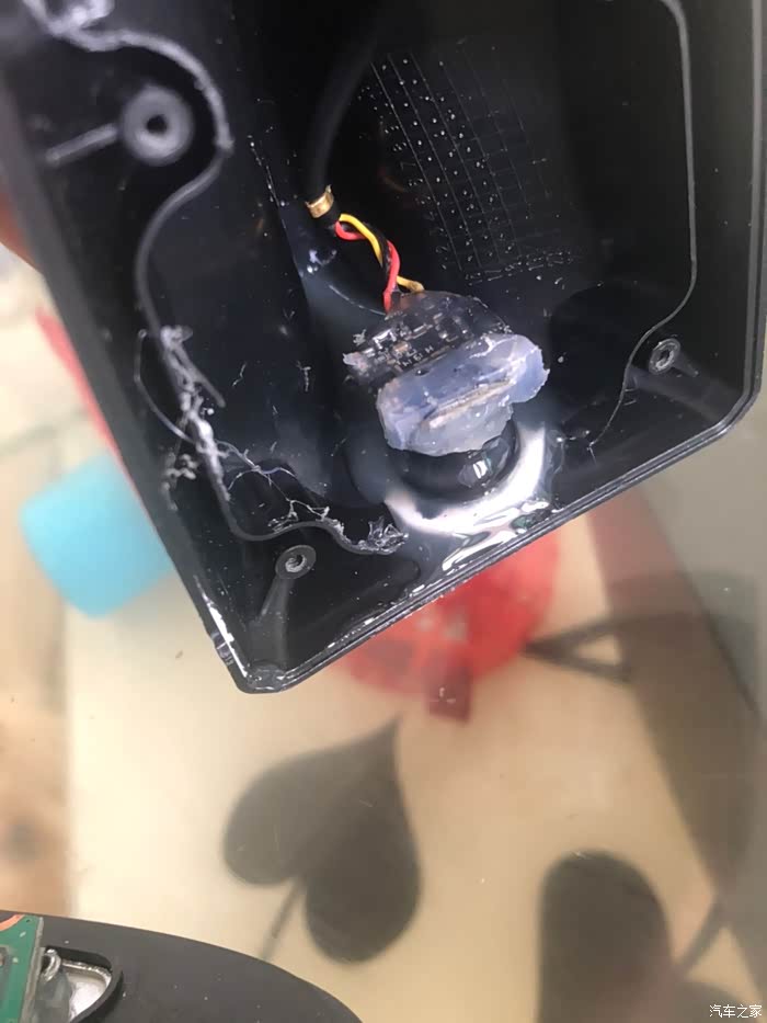

然后是固定摄像头了,因为角度的原因,我们需要一小块ABS板垫住摄像头底部,然后用406(或者502胶水)初步固定摄像头位置
然后用我们秘制的“哥俩好”AB胶在摄像头周围灌封一圈!(主要是防水!)
灌封的AB胶会在15分钟左右发烫固化成白色,趁还没干透,用刀片给橡胶圈预留位置。

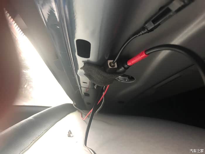

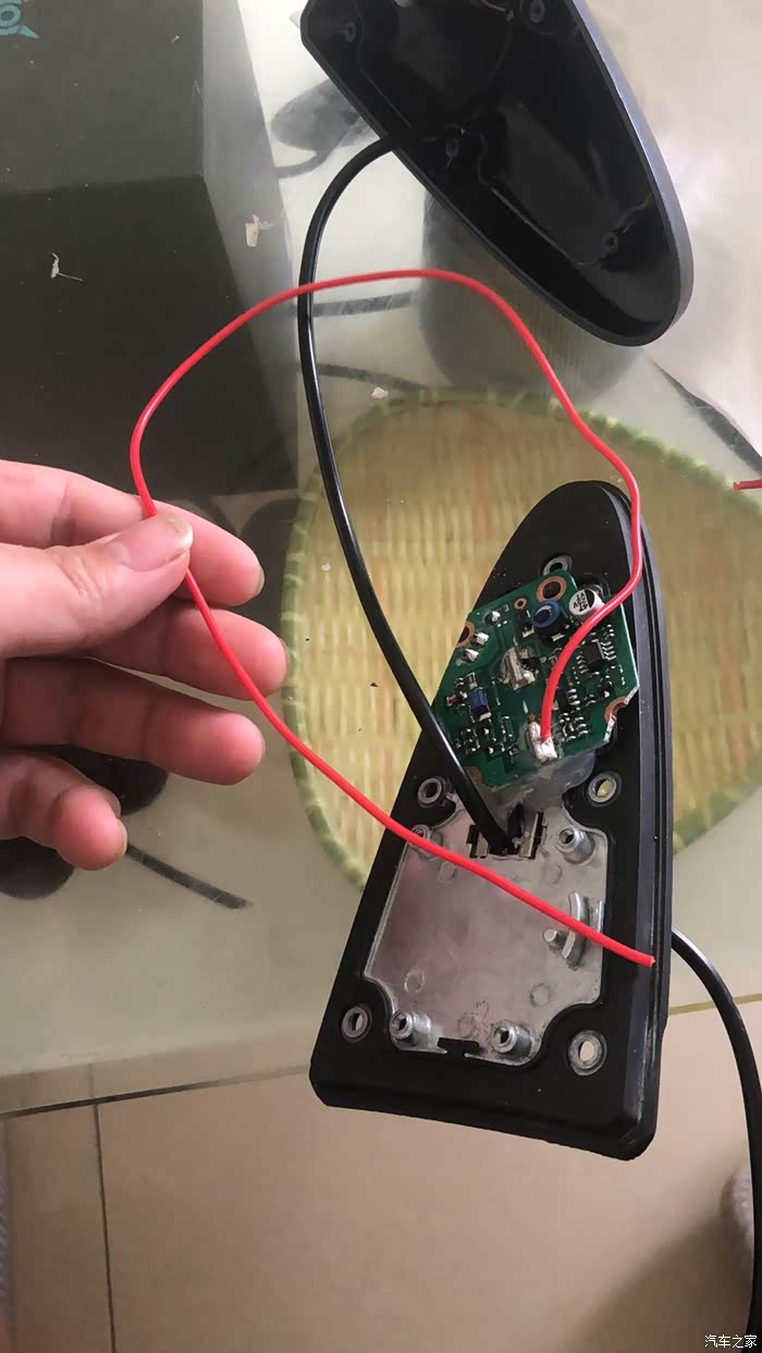

接下来给GPS模块天线加天线!红色的线接在两个相隔较远的安装孔焊点处(接另一边没用)
接完线以后我们按拆解回装。

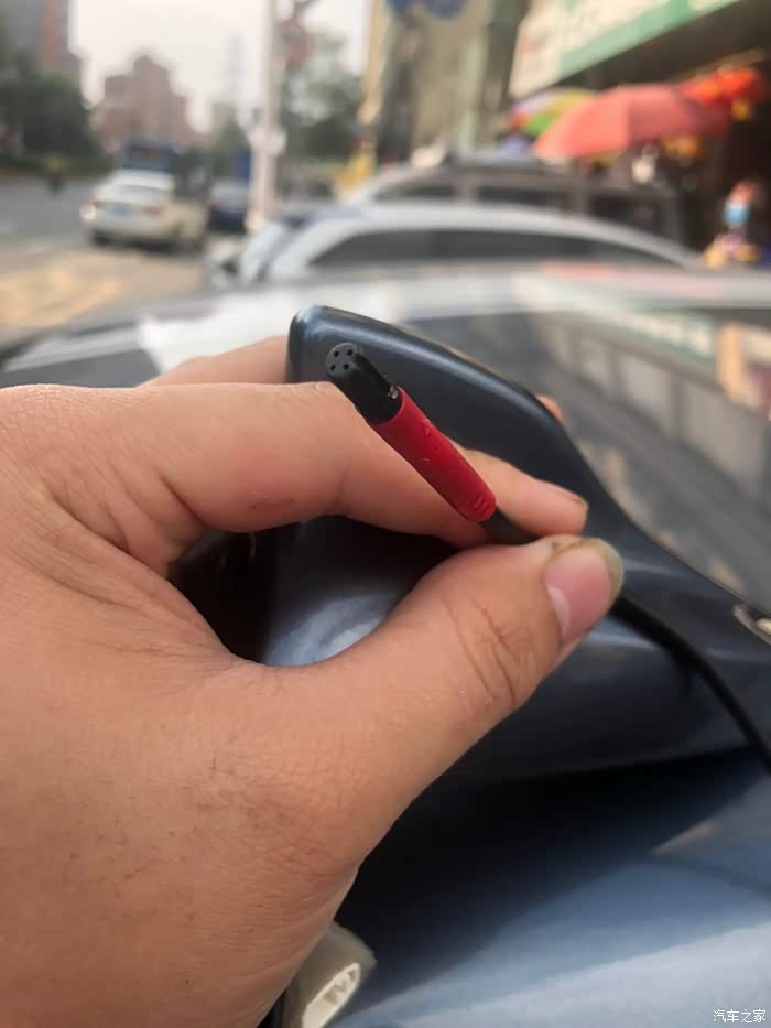

摄像头接口最好使用这种接口的↓,不然孔洞塞不进去!

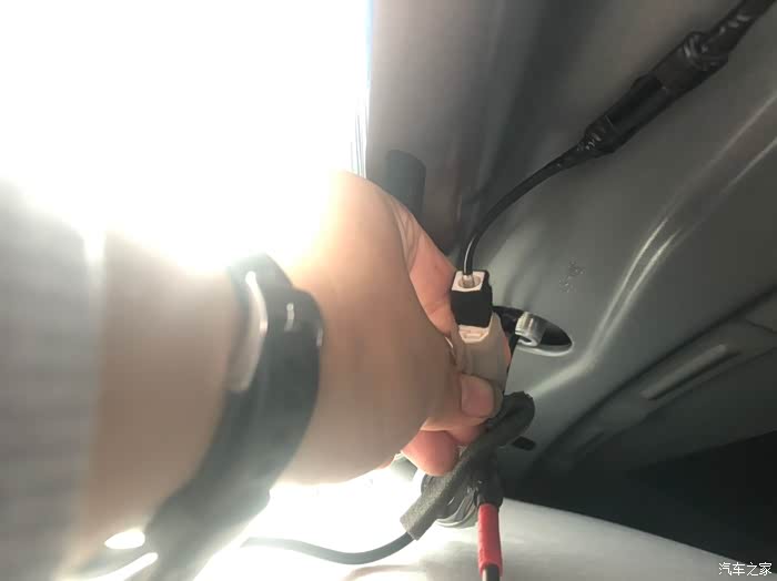

塞进去
拧上螺丝,插好插头,然后用原车自带的绒布胶带固定插头(防止异响)

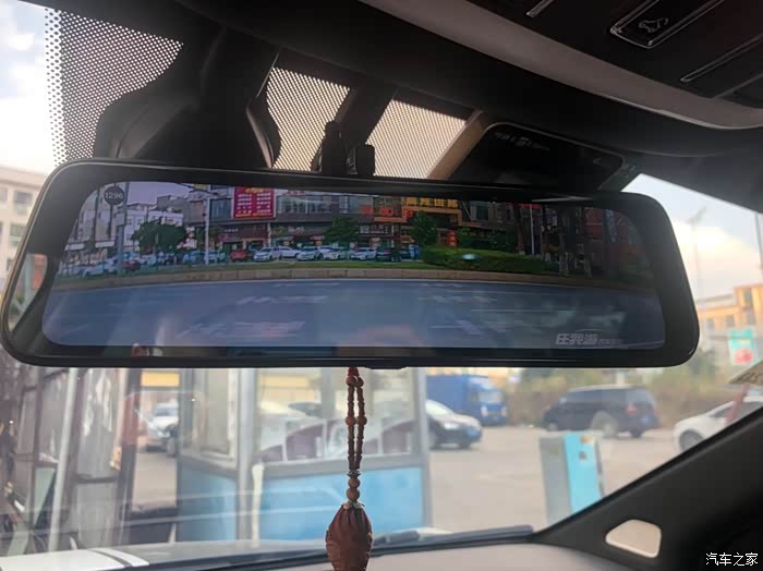

就可以点火看看流媒体后视镜影像了!这时候影像正常的话就可以把顶棚复原了
效果比装在车内后视镜顶部强多!
