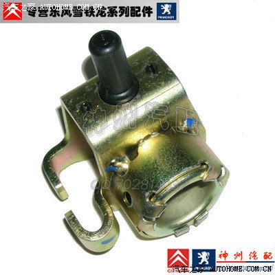

之前有的车友怀疑是同步器的原因,我去修理厂问了,第一个老板直接说没必要修了,直接换变速箱,把我给气坏了,第二家老板直接说没修过,昨天浏览的时候碰到一个词,变速箱联锁装置锁止开关,会不会是他的原因呢?
如果不是这个联锁装置,那他在变速箱里起到什么作用呢?
