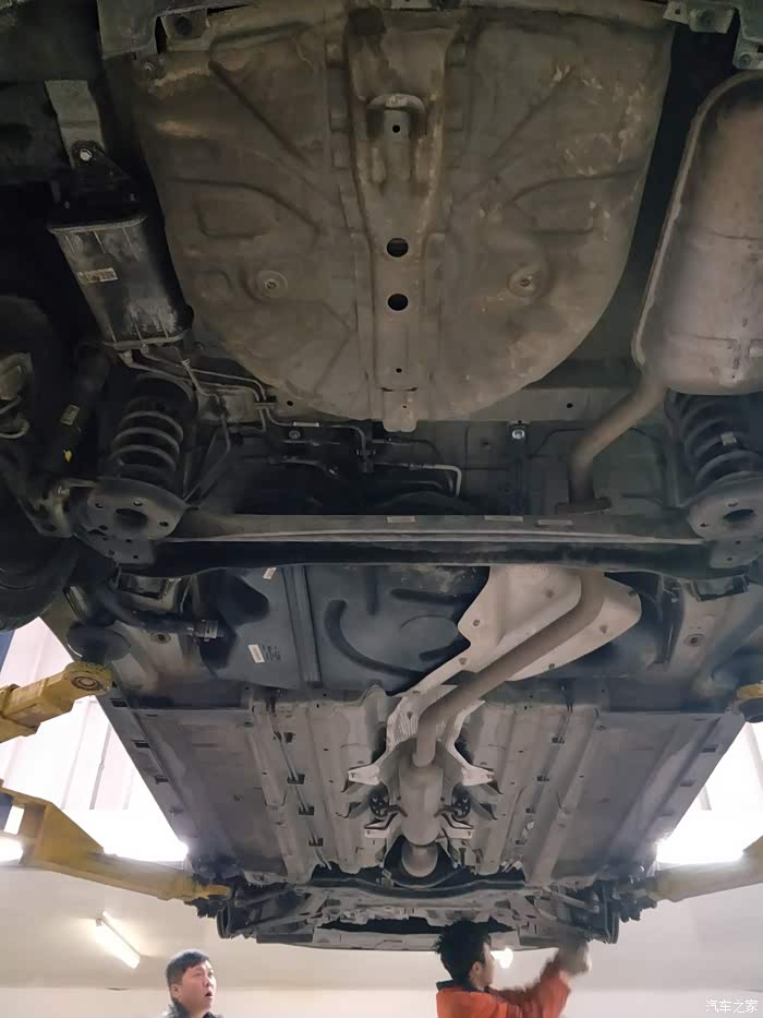

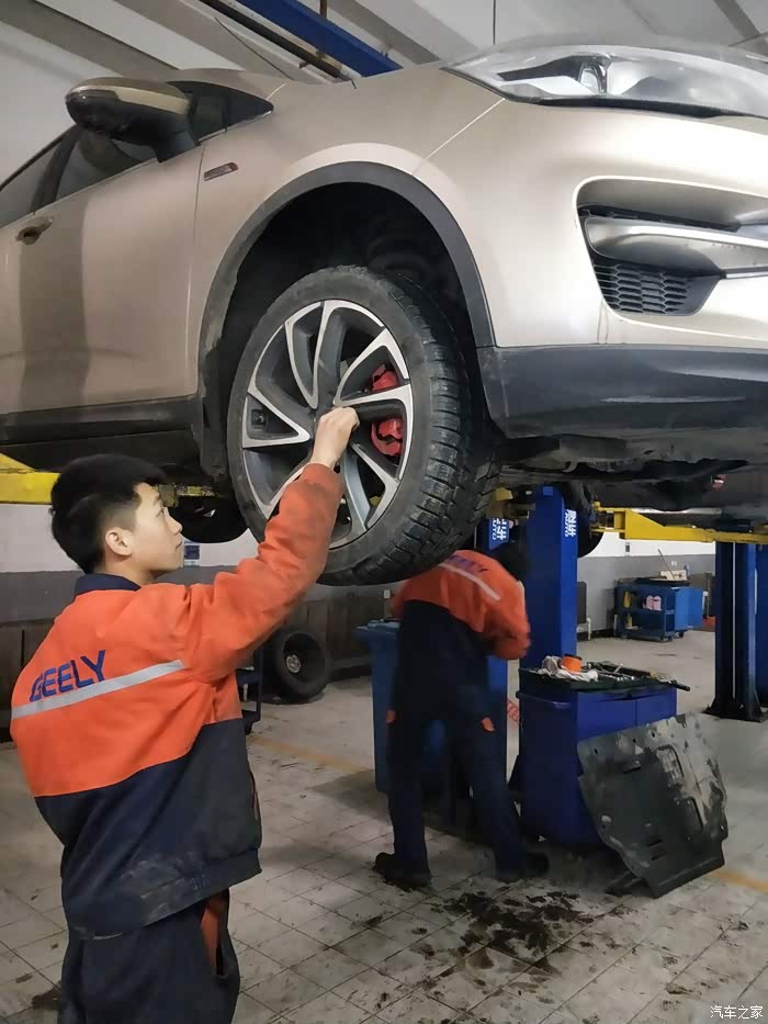

上架子准备检查

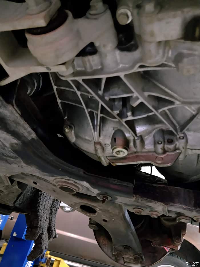

检查发现半轴油封渗油

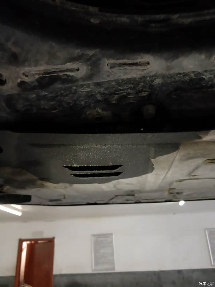

发动机护板

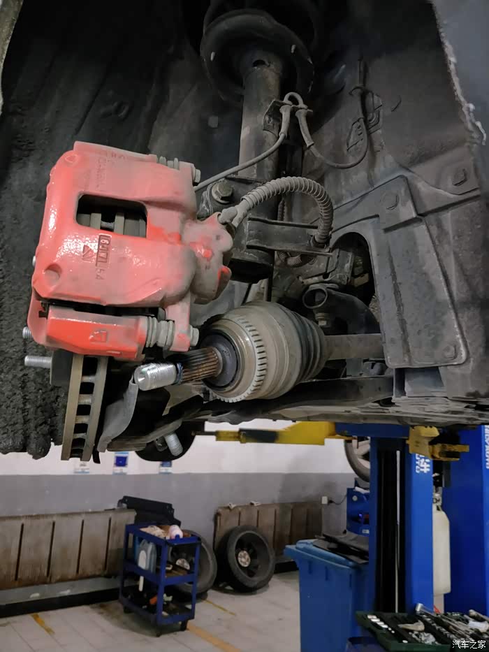

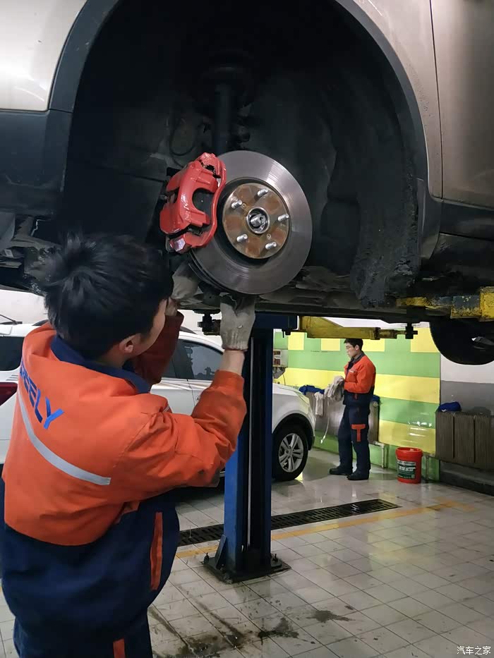

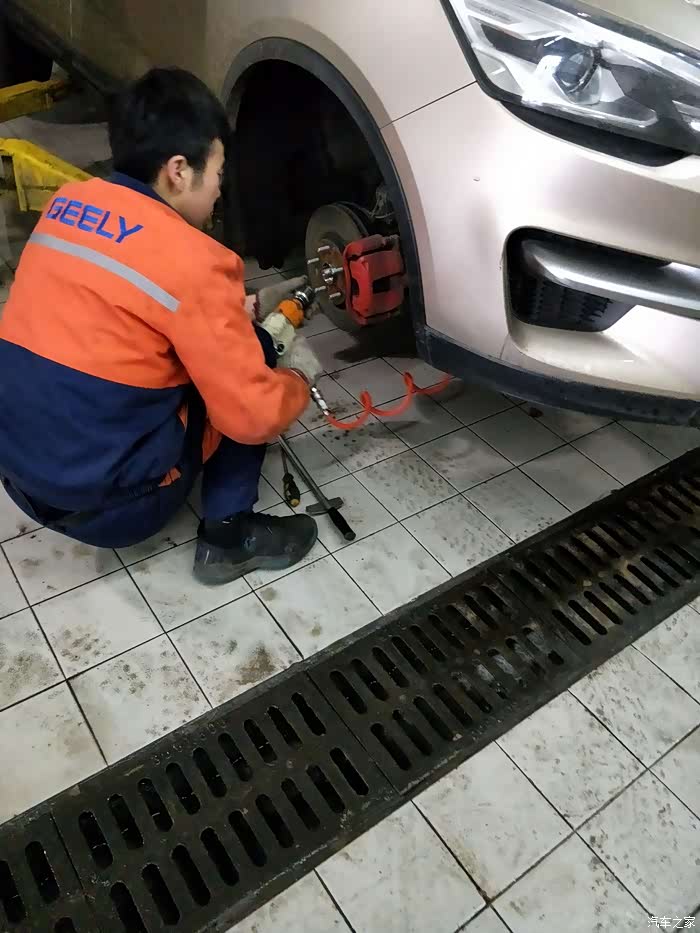

准备更换,拆卸轮胎
全部机械化

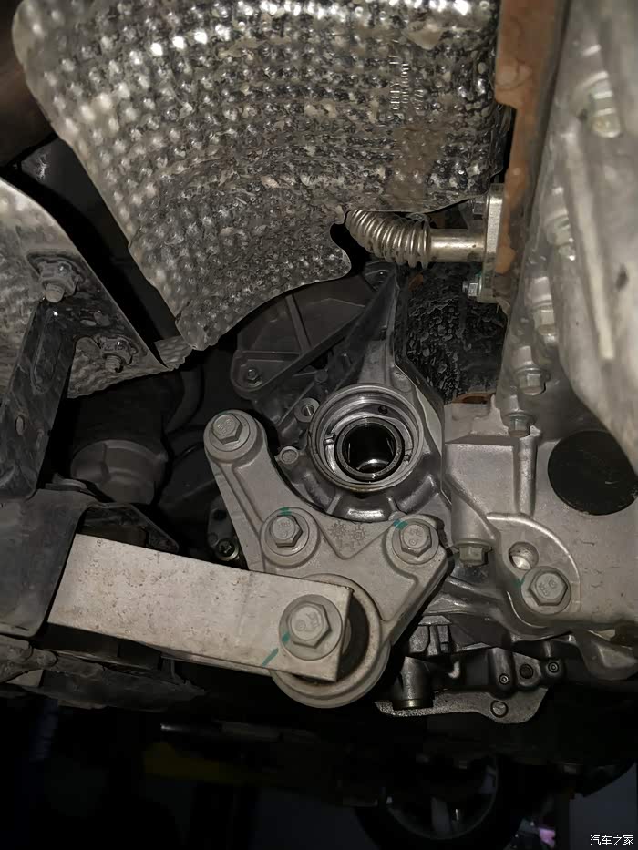

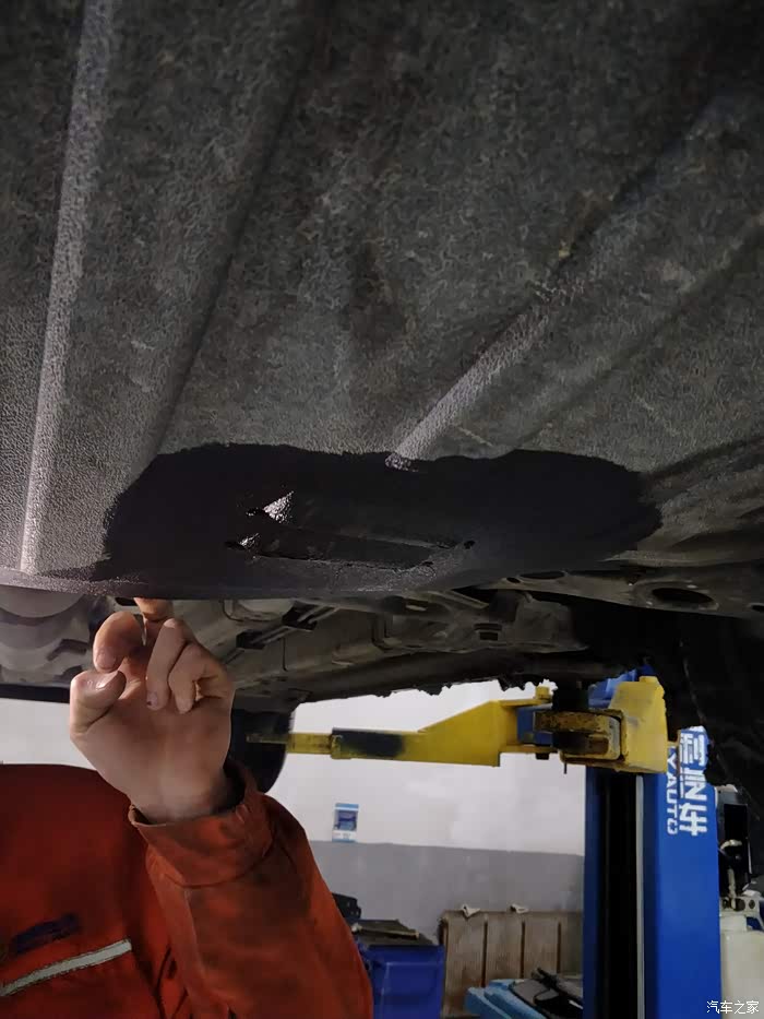

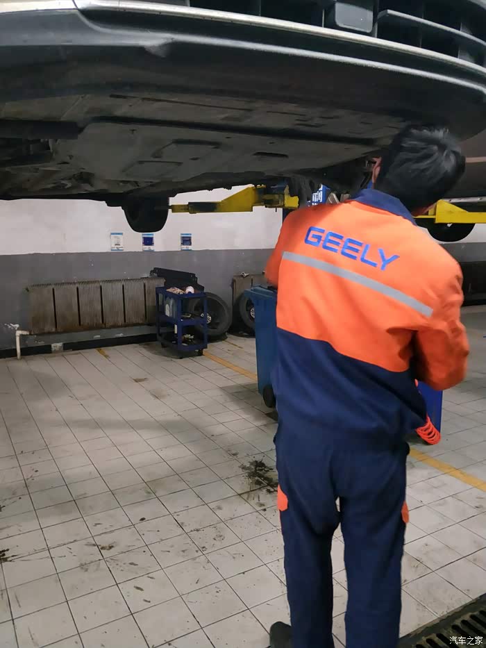

拆发动机护板
从这边看的更清楚一点,还好不算严重

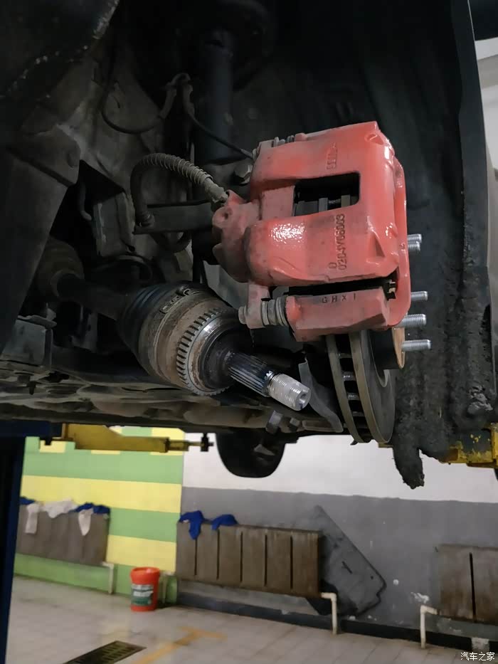

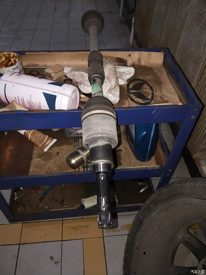

半轴
这个就是半轴了,可以抽出来。
另一个角度

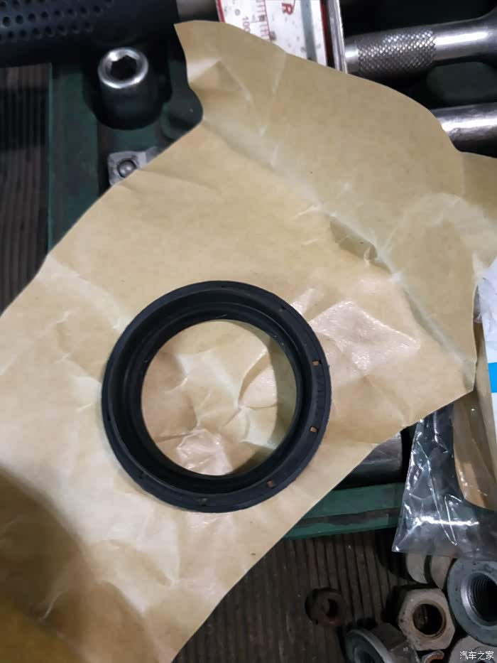

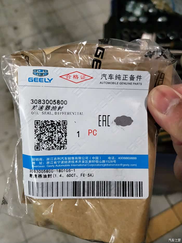

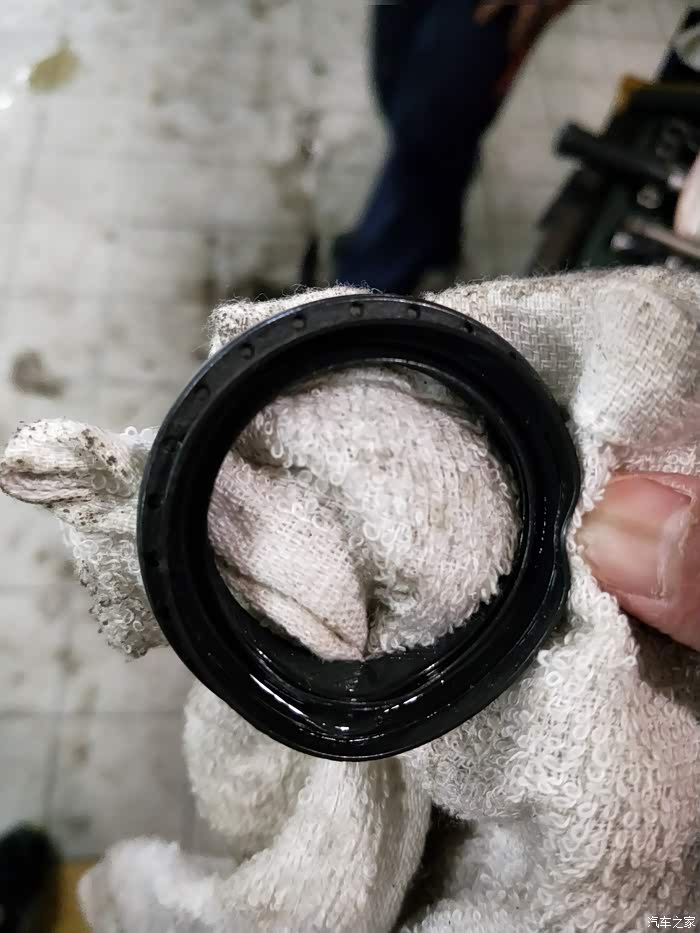

专车专用,新的油封
油封

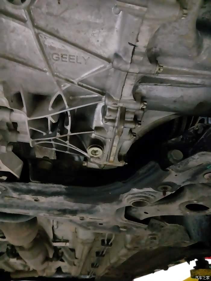

侧面这个样子
油封安装位置
抽出来的半轴

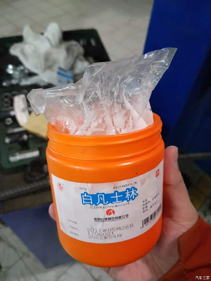

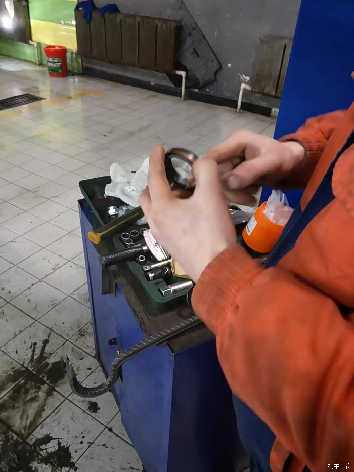

油封周围要擦一圈东西
擦的这个,具体作用我没问。

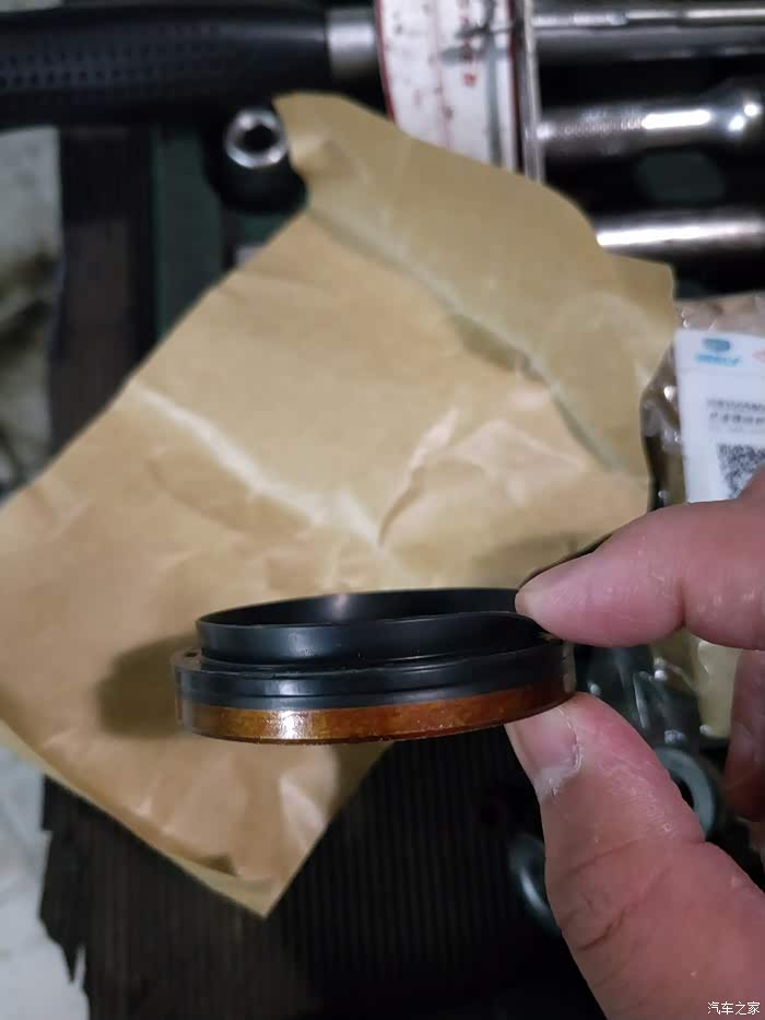

这是拆下来的油封,听师傅说这个比较硬,所以出现渗油的情况,更换了新的就不会再出现问题了。

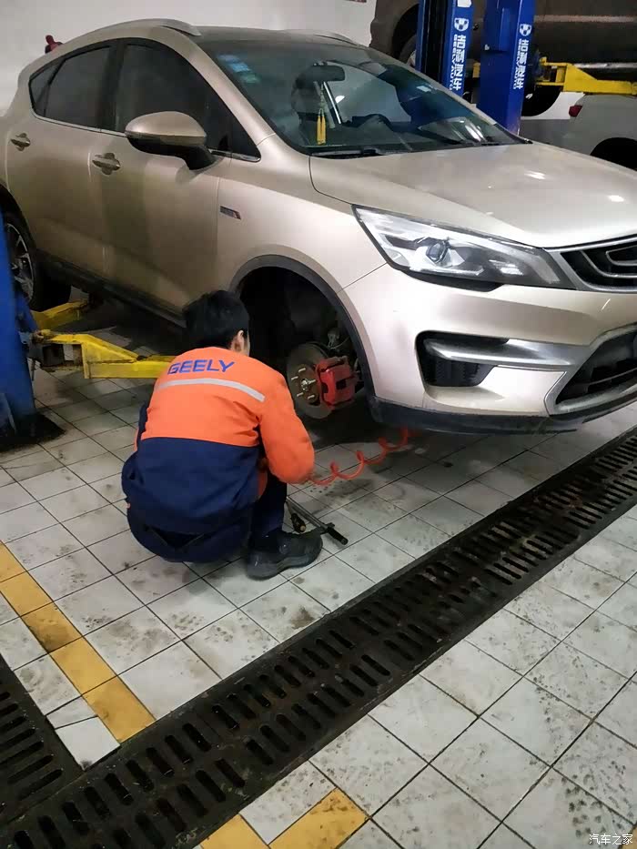

更换完毕,准备安装轮胎
找师傅操作比较麻利

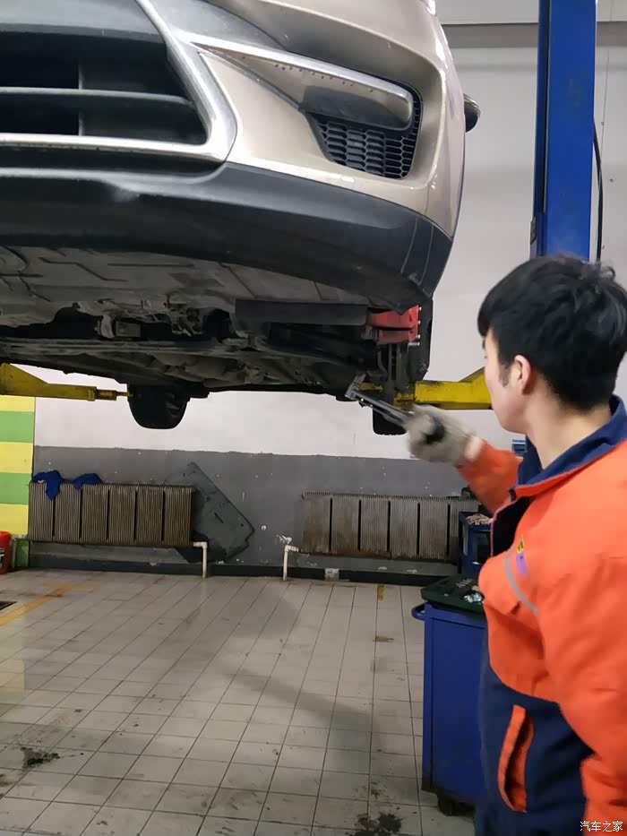

安装完轮胎整体检查了一下底盘。

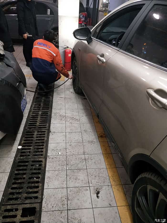

四个车轮轮胎校对一下,因为要跑长途,要保证足够的胎压。

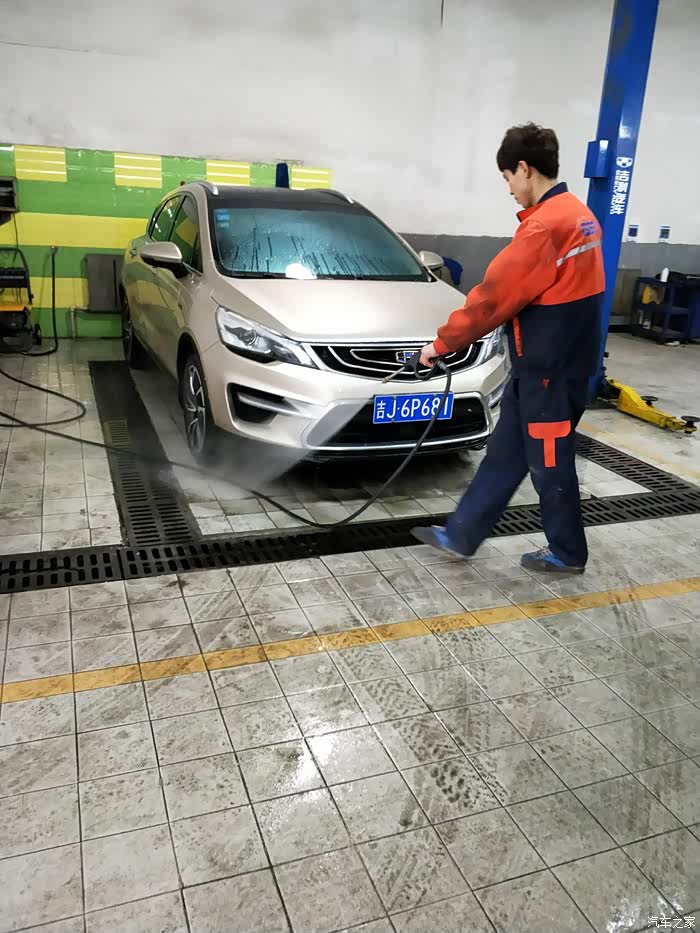

全部更换完毕,检查完毕,小哥哥帮忙刷车,满血复活
