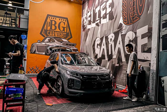

到了这家店之后,看着墙上的壁画我就觉得希望很大了。老板是真的热情,又是沏茶又是拿水果的,让我都有点不好意思啦。愿归正转,老板在咨询了4个厂家后,终于有一家说能给新劲炫定做气动悬挂的避震器和裤子,一问价格还算是在我能接受的范围内,但是订做的周期有点长,需要大概10天左右。

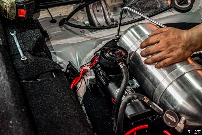

东西到了以后那就不要再等待啦,开始干吧。首先打开后备箱来确定控制器和气罐的安装位置。新劲炫的后背箱空间很大,但是如果把控制器和气罐什么的装在后备箱表面,不仅会占用空间,还会对日常使用造成影响,最重要的就是看起来不够高级。
所以在经过商讨后,决定将控制器什么的都装在后备箱的备胎位置,这样就不会影响后备箱的空间面积和装载能力了。但是这就要放弃备胎啦,不过为了最终的效果,还是要做出一些牺牲的。

接下来就要开展大工程了,第一件事那就是拆。新劲炫上架子吧,这个小剪(举升机)还是非常方便的,也是很安全。

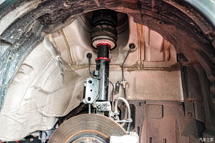

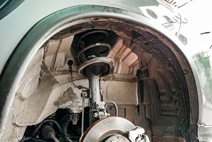

前悬挂使用了麦弗逊式独立悬挂,平时开在非铺装路面也能够保证不错的舒适性,在操纵稳定性方面表现非常不错。

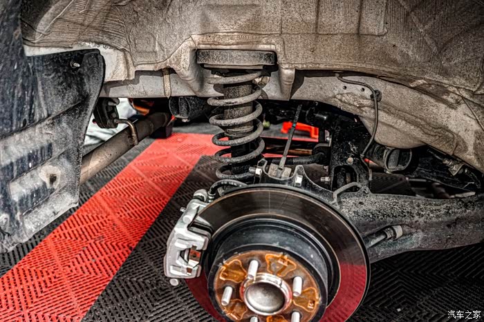

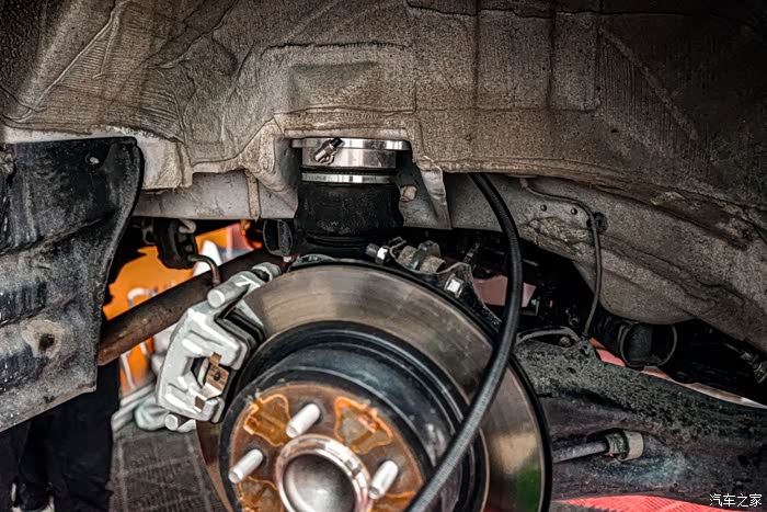

后轮毂拆下来后,就能看到后独立悬挂,后悬挂采用的是多连杆式独立悬挂,而且还有横向稳定杆以减少车辆的侧倾。也就是我们常说的侧倾杆。相比于同价位一些采用扭力梁式半独立悬挂的车型来说, 新劲炫的多连杆独立悬挂可以有效地避免同轴两侧轮胎相互影响,开起来感觉性能挺好。
原车悬挂上这两颗螺丝还挺难拆的,又是扳手又是风炮的,拆了10多分钟终于搞定了。
这就是拆下来的原厂避震,其实这个避震是真的挺不错的,舒适度和通过性都非常让我满意。这次更换其实也是没有办法啊,毕竟我深深的爱上了JDM风格,所以只能忍痛割爱的将原厂避震换了下来。

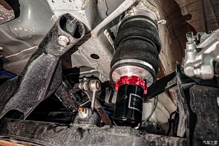

原车避震拆完后就要安装气动避震了,气动避震跟原车螺旋弹簧避震器不一样,而是将螺旋弹簧变成了两个皮囊,气动减震器的工作原理就是通过控制气压来给这个皮囊冲放气压来改变车身高低。
后面的避震安装的时候还是有点费劲的,毕竟空间比较小,而且还要将气嘴的位置留出来,所以比对了半天才装好。安装的师傅还说呢,幸好你这个车是独立悬架,要是使用的扭力梁,你给我天大的本事我也没法给你装了。哈哈,看来我当时买车的时候没有选择扭力梁的车型是非常明智的选择啊。
前后避震现在都已经装好了,接着就是来比对一下两边避震的高度,这改装的避震和原厂的避震还是有很大差距的,最起码改装的避震是可以调节高度的,而原厂的就只有一个高度。说实话,这小钢尺还真让我想起了上学的时候。
后面就简单了,直接放到底,省去了测量的烦恼,真的是简单粗暴效果好啊。从这个角度还是能非常清楚的观察到新劲炫的地盘结构的,真是好复杂啊,而且看着这个东西的做工都还是非常不错的,怪不得能那么舒服呢。

接下来的工作就是对后备箱进行造型了,其实就是给控制器等零部件找个合适的位置进行安装。
在经过了多次的测量和切割后,终于将下面的固定板弄好了,也就是我们最常见的三合板,别看现在不好看,一会稍微装饰一下就完美了。

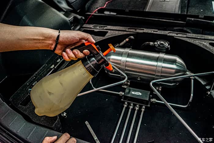

装饰后的样子,是不是瞬间就高大上了,气泵也非常完美的放在了气罐的后面,即不影响美观又能正常工作。
我就去吃个午饭的时间,回来以后后备箱就变成这样了。反正我现在是看得有点晕头转向,只知道那些笔直的气管叫做硬连接,这样的连接方式效果是最好看。好吧,反正目前我是没看出来好看,希望最后的时候能让我满意。
师傅们也吃完饭了,那就继续开工吧。接下来就是各种连接了,每个接头上都无一例外的使用了生胶带,和家里的水管是一样的,这样也是防止漏气。
经过了大约1小时的时间,所有的线路和管路都完事了,线束也都被固定在了一起,看起来确实不那么凌乱了。
接着就是来比对一下我定制的上盖了,中间是镂空的,使用的是亚克力面板,看起来还是很有档次的吧。
比对一下发现还有点小瑕疵,赶紧去处理一下,正好这个时间可以来对气管进行检查,看看是不是存在漏气的情况。
收拾干净以后,我的盖板也弄好了,快点来盖上看看效果吧。简直是完美啊,真的是太漂亮了。而且还特意安装了一圈LED小灯,在打开后备箱的时候就会亮,这个感觉真是太棒了。

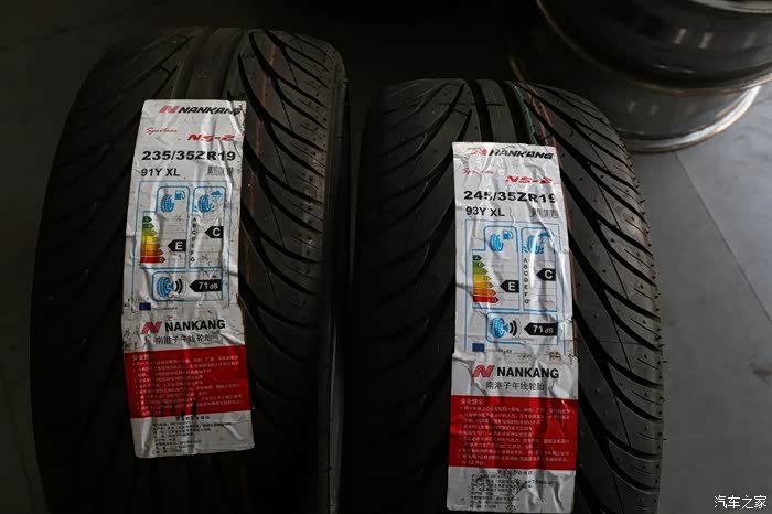

新换的轮毂是19寸的IFG 12,前8.5J后9.5J,ET值35,这也是老板在经过全面比对后,给我推荐使用的尺寸。轮胎就选择了南港单导向轮胎,型号为前235/35R19,后245/35R19。

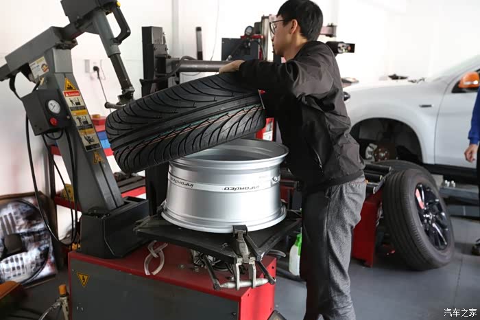

不过安装之前还是要做好所有的前期准备。轮毂开箱以后首先要检查数据,全部正确以后再检查外观,都没有问题以后才能安装轮胎。
安装轮胎以后也不是直接就能上车的,还要再做一下动平衡,这样才能保证轮毂时刻都处于最佳的工作状态。
做好了所有的准备工作,这时候就可以安装啦。小哥还是非常小心的,深怕一不小心磕到碰到。终于全部安装好了,剩下就是进行调试啦。
