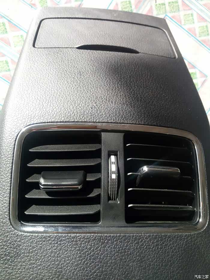

完美解决荣威rx5后排点烟器盖板松动问题!

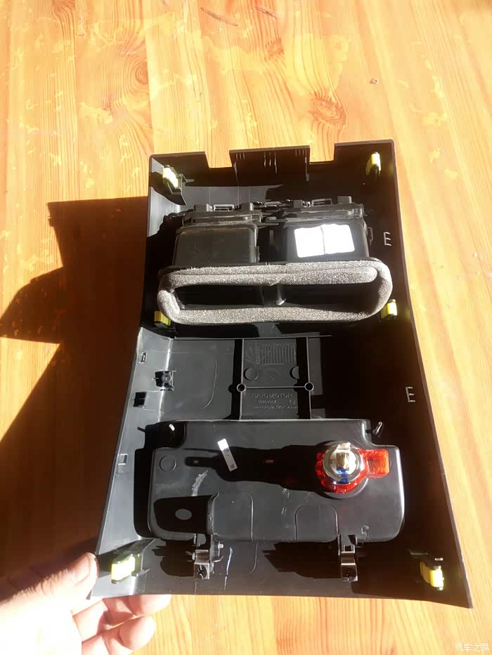

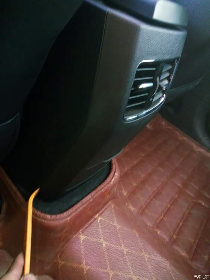

后排点烟器就是这么松动,盖不紧

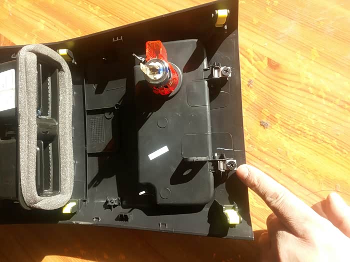

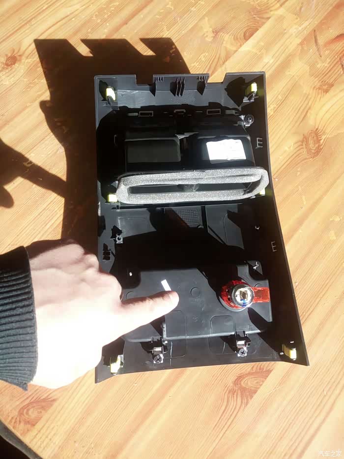

从这里开始拆,里面总共6个卡子
拆完后面的样子
6个黄色的卡子

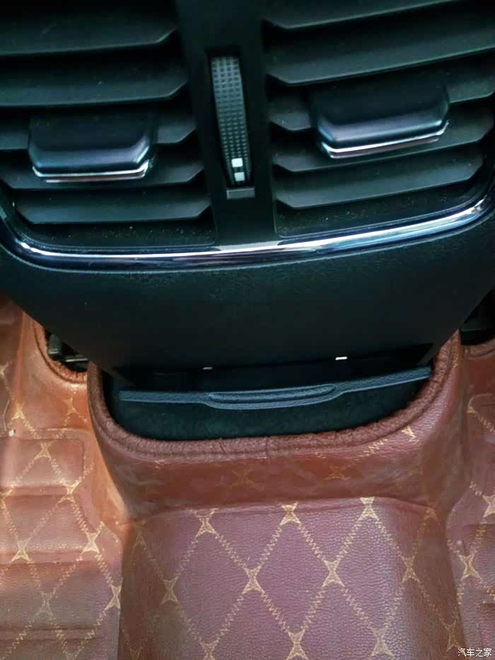

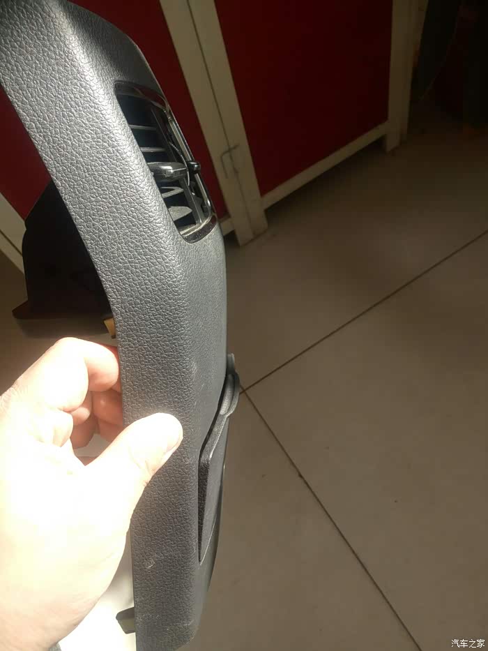

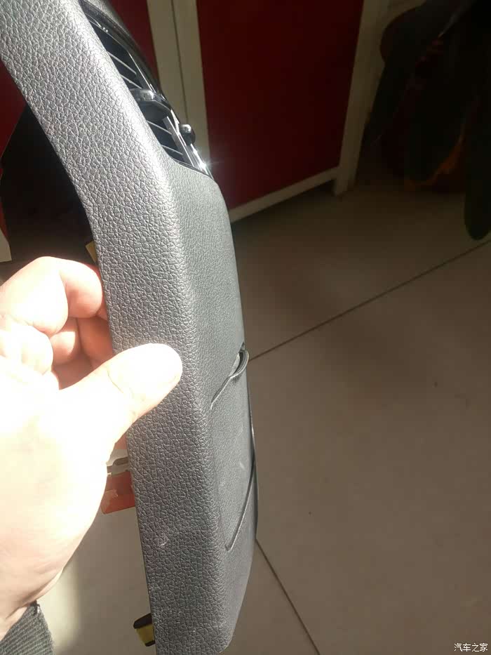

自然缝儿
正常是这个样子

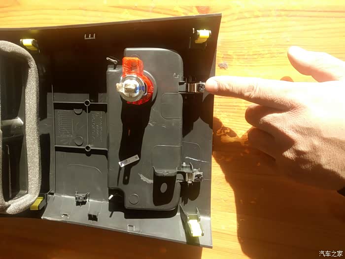

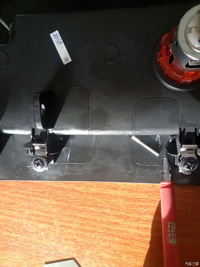

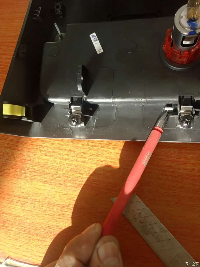

看到下面两个铁片和两个普通螺丝了吗
就这个螺丝和底下的弹簧片,实际是铁的,没什么钢性
这张比较清楚
右边就是固定铁片的螺丝,根本压不紧,不知道怎么设计的,两颗螺丝不知道能有多大的成本,上汽太抠门了

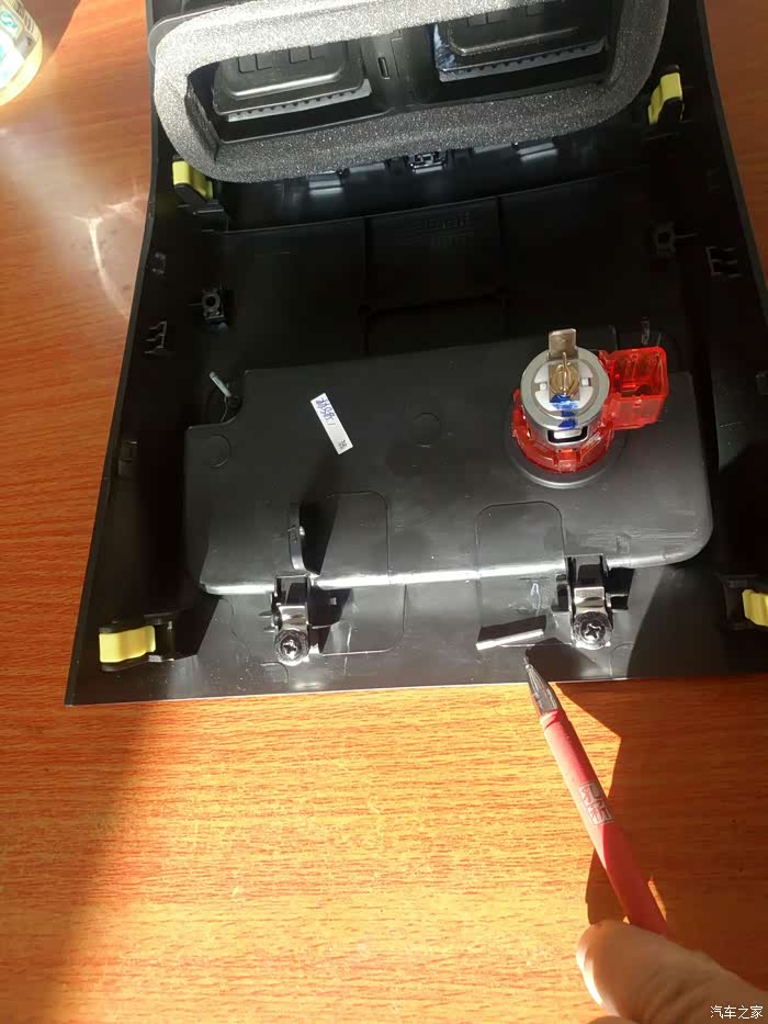

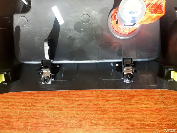

,仔细看看右边和左边的螺丝有什么不一样,左边是大平底螺丝,拧上就能压紧弹簧片
左边是原来的螺丝,右边是换好的螺丝,不一样吧
两边全换好平底螺丝效果,看看左右两边弹簧片有什么变化吗,左边原装,右边角度稍微改造了下,记住啊,改这两边其中的一个就好,两边都改了劲头太大,切记切记

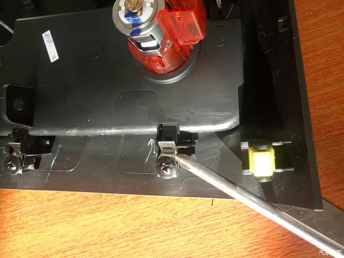

就是这个弹簧片角度也不合适,稍微用尖嘴钳子弯一下,贴的更紧,
给上面的弹簧片上点润滑油,毕竟塑料件摩擦不过弹簧片的,上点润滑油没毛病!

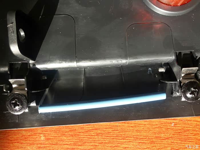

看到这个小轴了没有,就是笔尖指的这个
轻轻一动就掉出来了,左右各一根,这就是固定点烟器盖板的旋转轴
这个太松了,时间久了掉出来,不注意就丢了,当然丢了可以找一样的铁丝代替
防止左右两边这两根小轴掉出来丢了,我找了根油笔芯,小轴正好插在里面
看了吗,长度截好插上正好,想出来,别想了
弄完了,这回严丝合缝儿!
