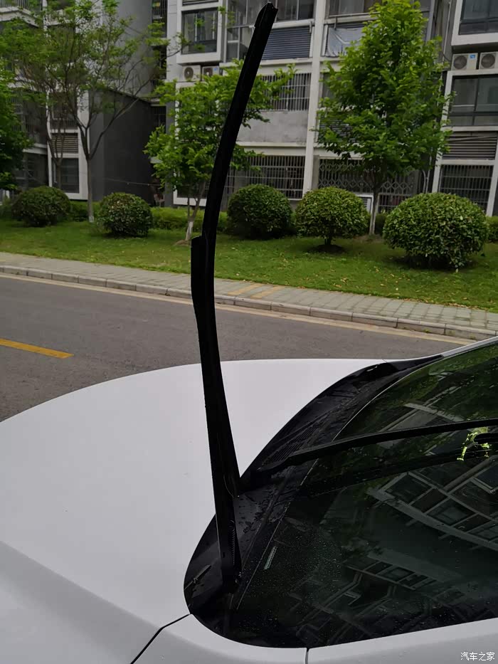

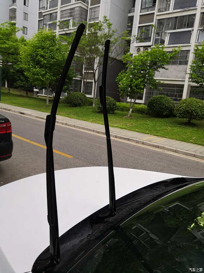

帝豪GL是我人生入手第一辆车,对他爱护胜过小媳妇,这不前几天下雨,雨刮突然刮不干净,就在淘宝买了雨刮胶条自己动手换装,下面是我的操作手法和更换过程。首先购买对应的型号胶条,型号不对的话就长了或短了还得动手割掉,东西到手后检查有无质量损坏问题,接下来给GL通电,一键启动按两下,然后关掉一键启动电源按住雨刮开关向上搬五秒左右,这个没有具体测试,因为GL的引擎挡住了雨刮,需要把他利用断电的那几秒给立起来操作,下面上图解说。

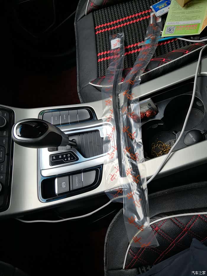

开包装,不是一个整体的,只是一个胶条
按上面的操作把雨刮立成这样子,然后才能操作
外面的样子,就是这样
然后一个一个把他搬起来,可以检查一下原车的,时间久了就磨损了

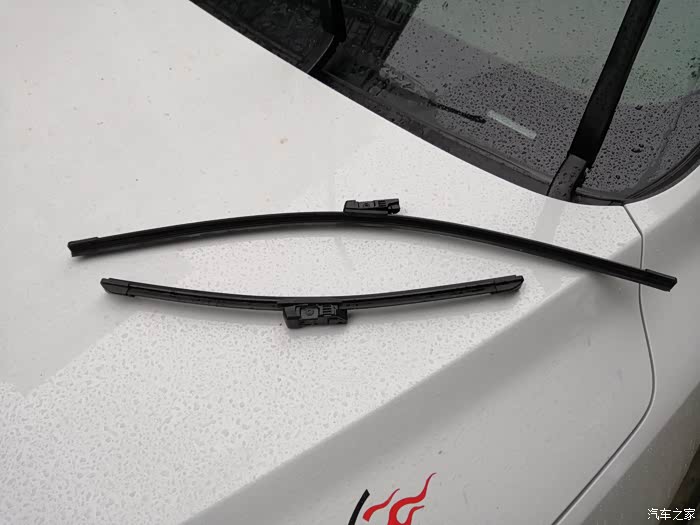

两个起来了,一个长一个短的

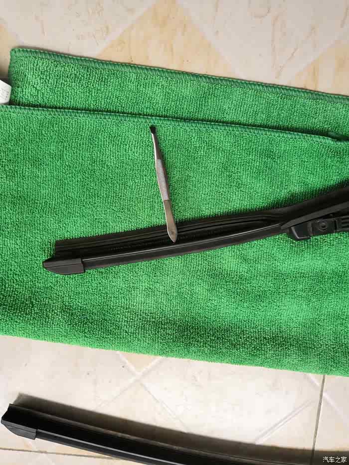

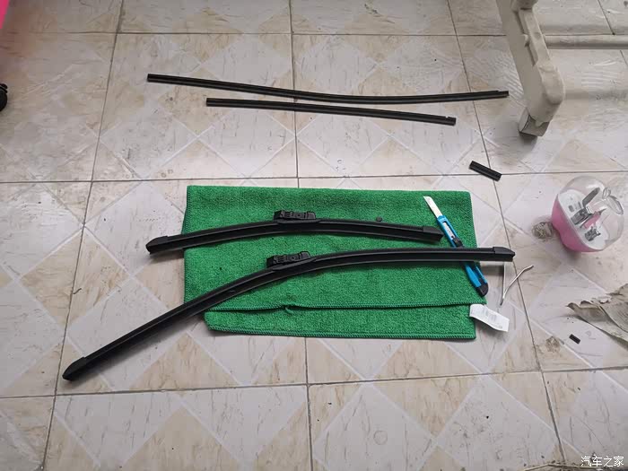

下面准备东西有一字螺丝刀没有的话也可以用指甲剪一套的那个镊子就行,然后一个美工刀,用来在开头处开一个口子,不然放不进去的,工具就这么多

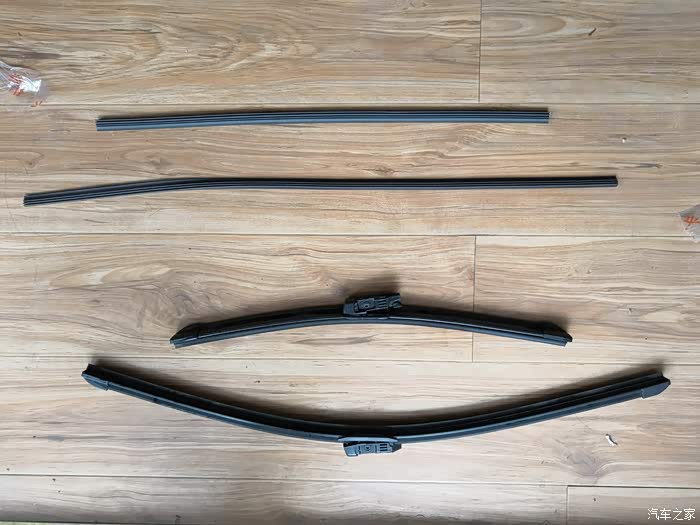

对比胶条和雨刷长度

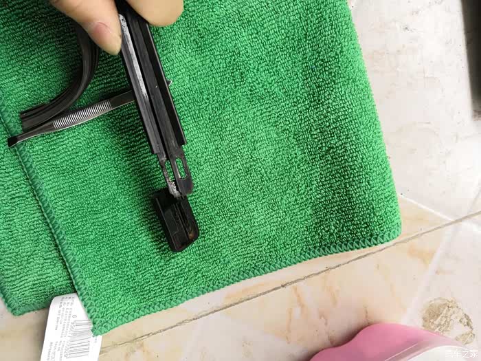

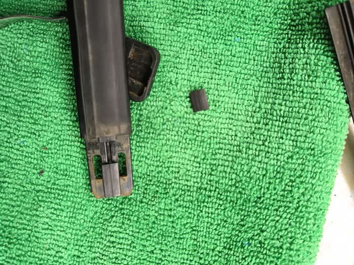

用毛巾放在下面避免划刮雨刮,这个博世雨刮胶条非常难取,不会操作的人容易搞断,两头不是用来取的,要从中间开始,镊子插进去把胶条扣出来,然后一头拉到底,另一头是卡扣不能弄掉的,要用手挤压两边把扣子取下来
手捏住两边就挤压掉了,然后把胶条抽出来
把新的穿进去之后,用美工刀把另一头割掉一个缺口放进去,不然卡扣按不进去
另外一个同样的方法安装就行了,两个胶条安装完毕,下该试试效果了

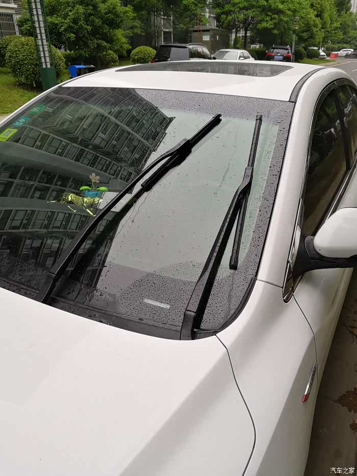

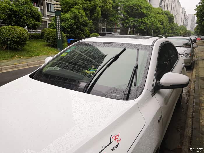

这效果,干净无声,正好赶上下雨
喷玻璃水擦一下,效果不错
外面效果
