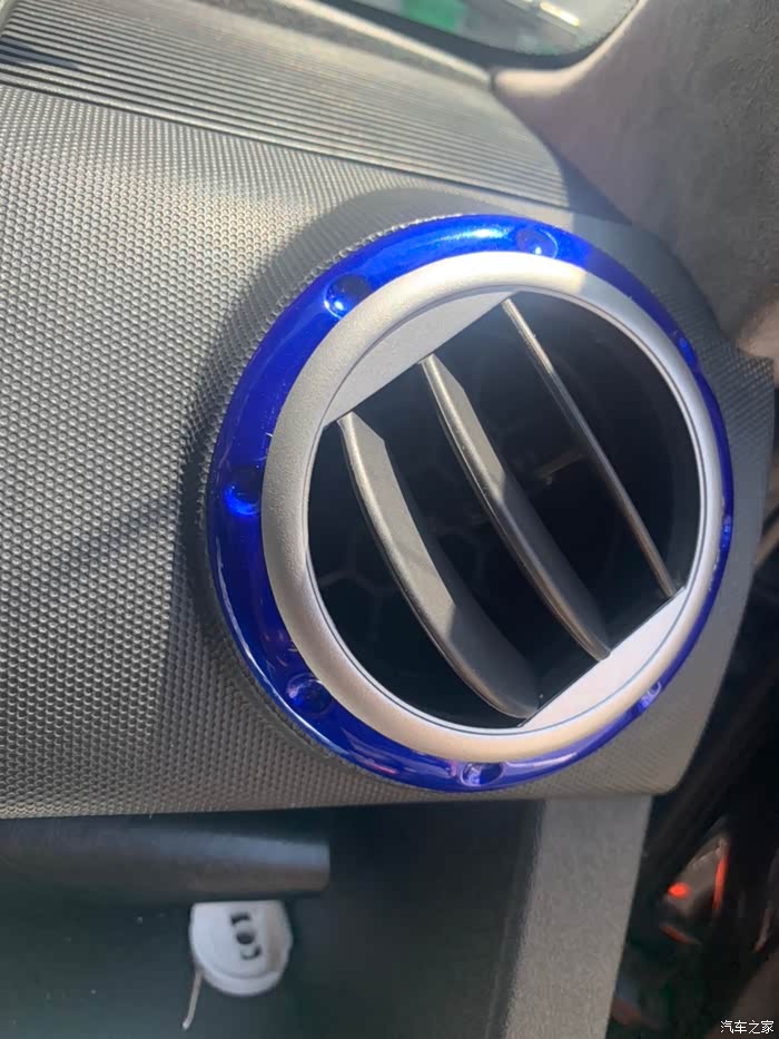

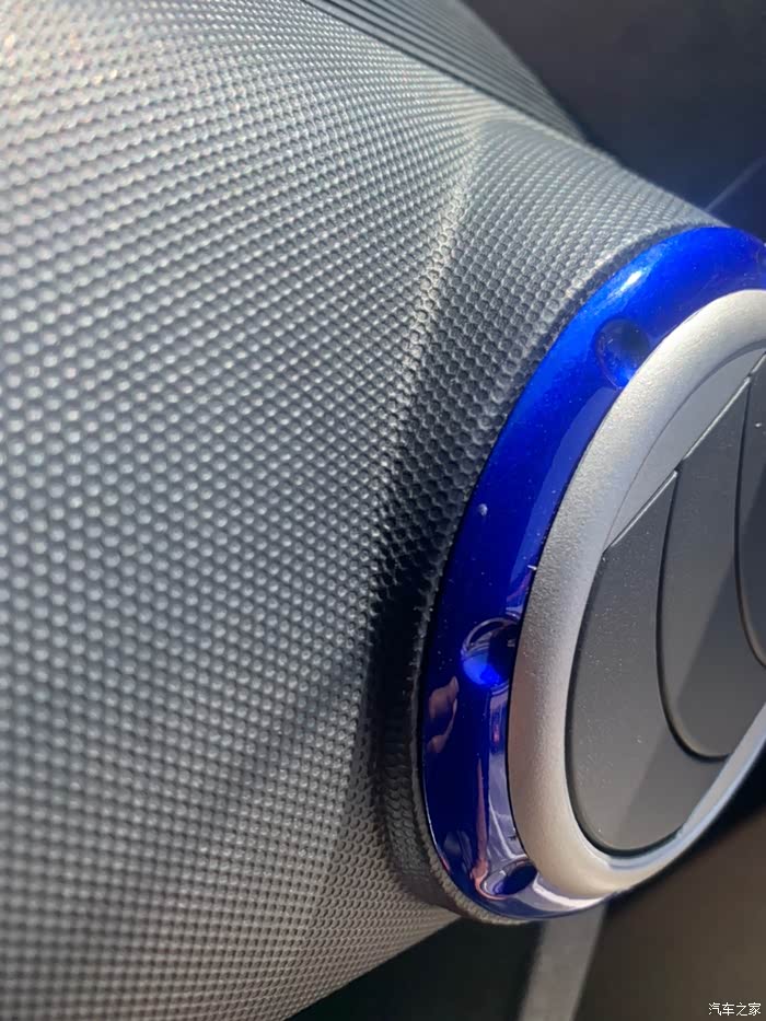

今天来改一下小熊的出风口
以前觉得这种出风口好改了这种出风口,但不久就会发现这个光好看 不实用 决定还是改一下

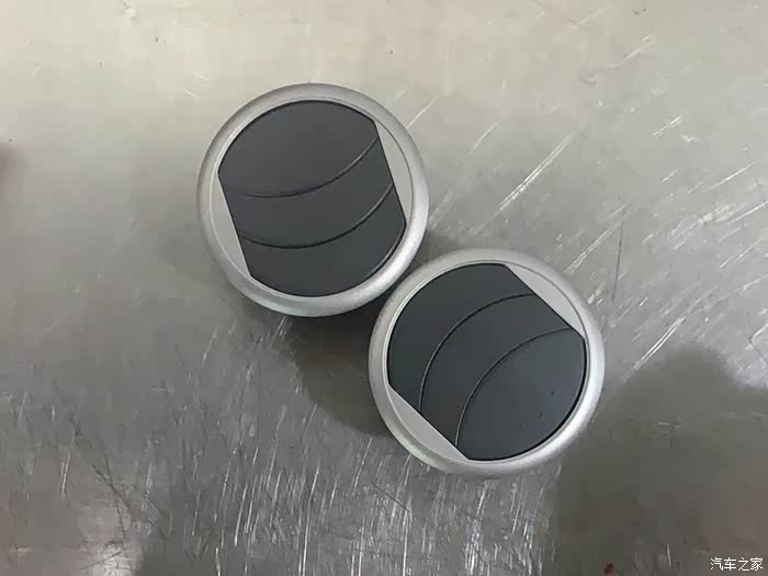

看来看去好像有车友改过,雨燕的出风口
说来就来 买了四个50块 不过 但好像买多了 实际上也可以都改雨燕的,但中间的可以用五菱的 后来多的两个出给车友了 中间的没事先将就 主要是两边的解决了就行

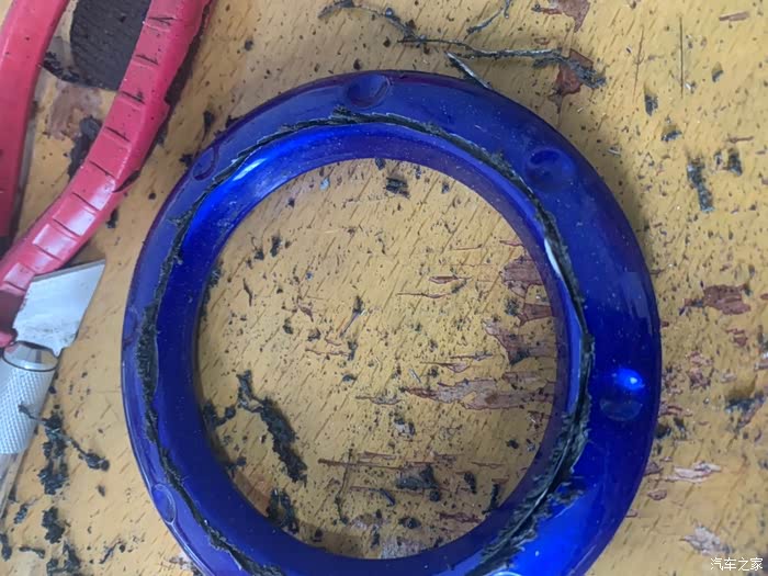

打磨盖板,谁都有第一次 第一个搞了我快一个小时,第二个就快了
得慢慢磨慢慢试 能卡到上面来就好了

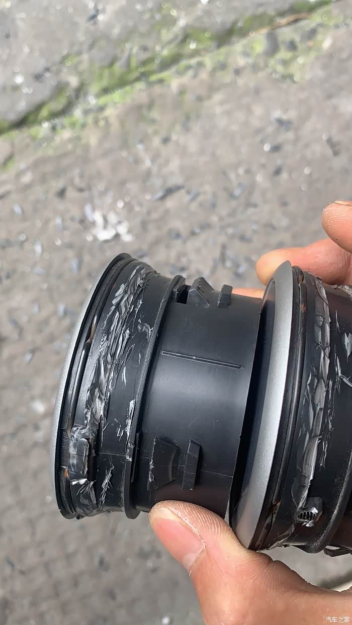

终于好了 ,等下就可以装车了

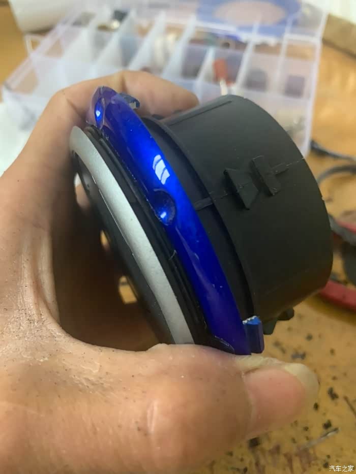

上端得打磨一下,我是用美工刀削的,难看了点但这是装里面的 没事
这里这个边上最好也削掉 这样更容易放进去

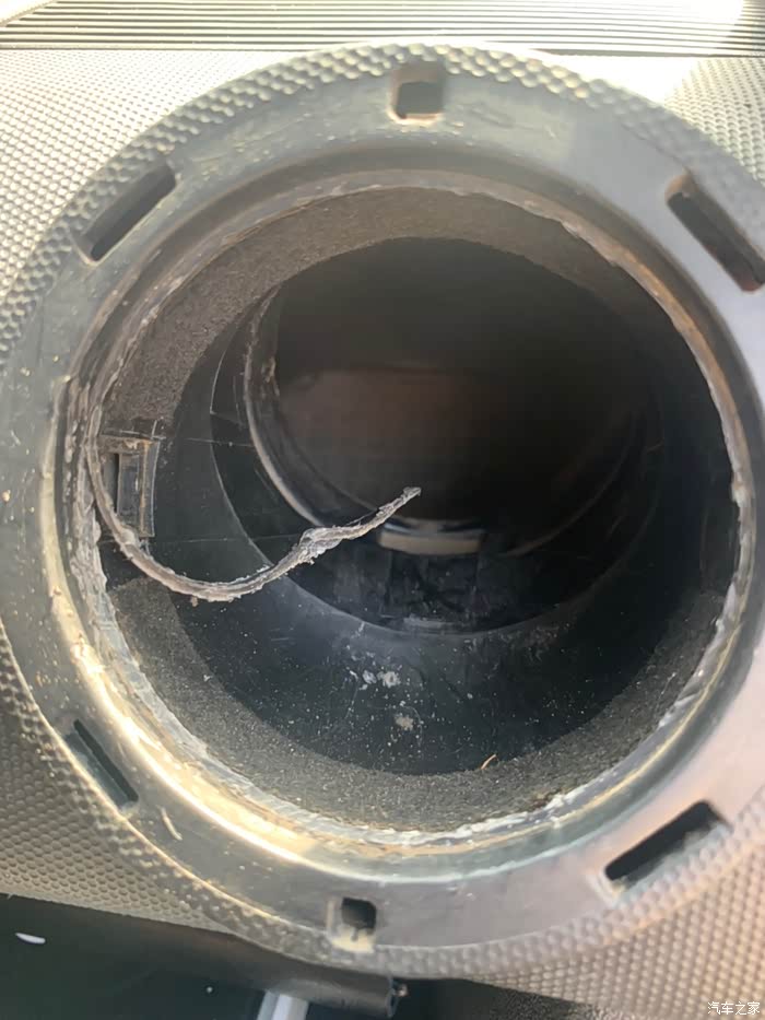

安装 面板的孔差不多对齐按进去就行
完美上车 还是这种实用的好
严丝合缝 古德
