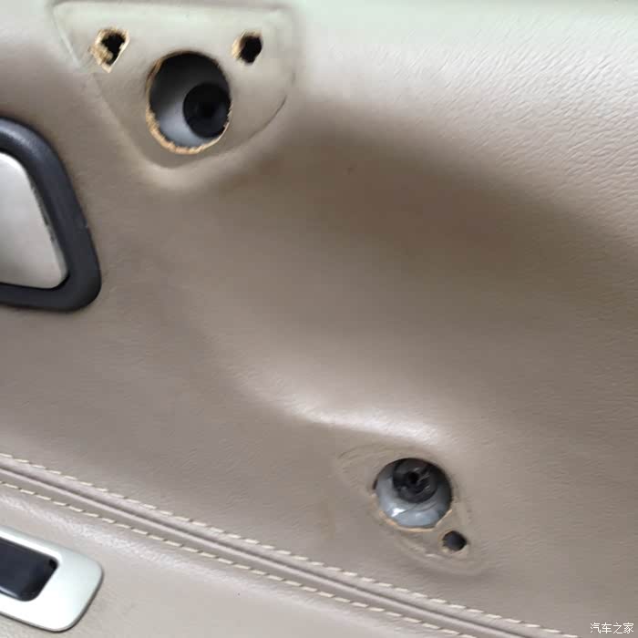

拆掉扶手俩棵固定的螺丝的位置

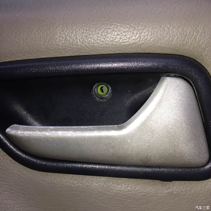

内拉手螺丝位置,再往车头方向推,就出来了

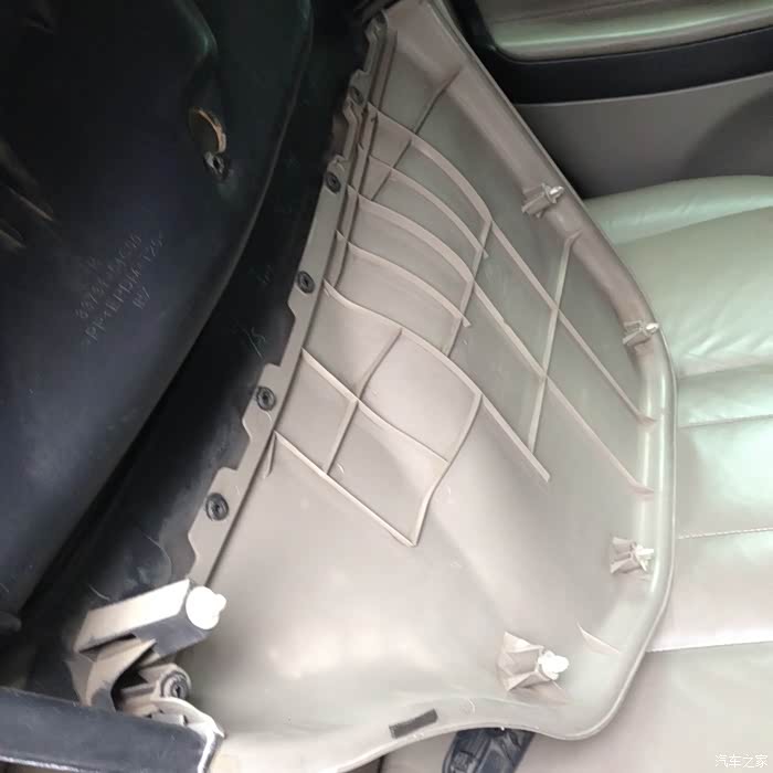

撬出的内衬板

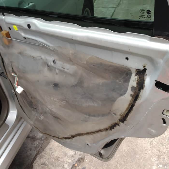

用薄撬板从车门四周慢慢撬,撬出内衬板的车门

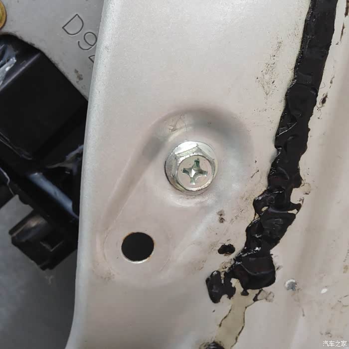

拆出锁块三棵固定螺丝
这里还有一棵锁块固定螺丝

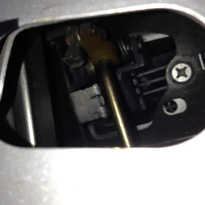

分离内外拉手与锁块的拉杠,还有手动上锁圆柱与锁块的连接杠。

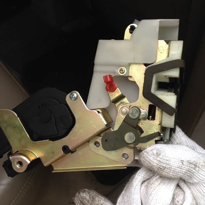

拆出原车上的锁块,这个标识听车友说是进口件。看了下锁块上的驱动器也是这个标识

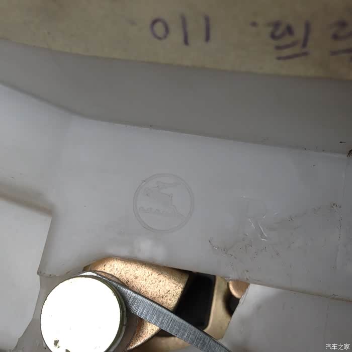

新的锁块
新的锁块标识。
