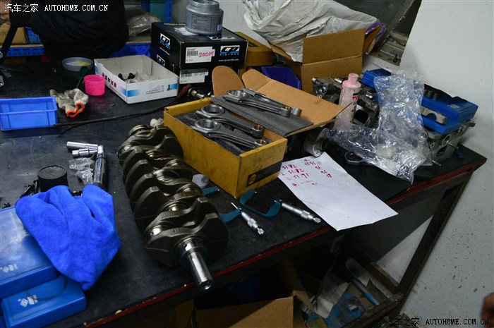

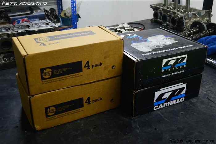

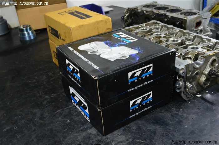

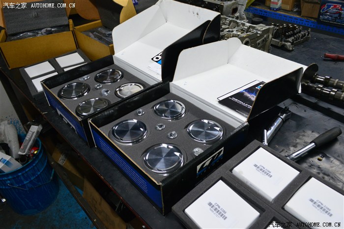

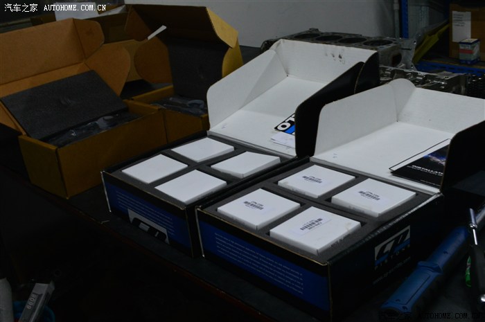

这次发动机强化所用的配件其实很常见,最主要的就是活塞连杆,常用的活塞品牌无非CP, JE, Wiseco, Mahle, ROSS等,而给劳恩斯出活塞的只有前面三个品牌
先看眼配件吧

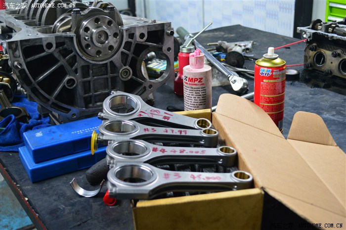

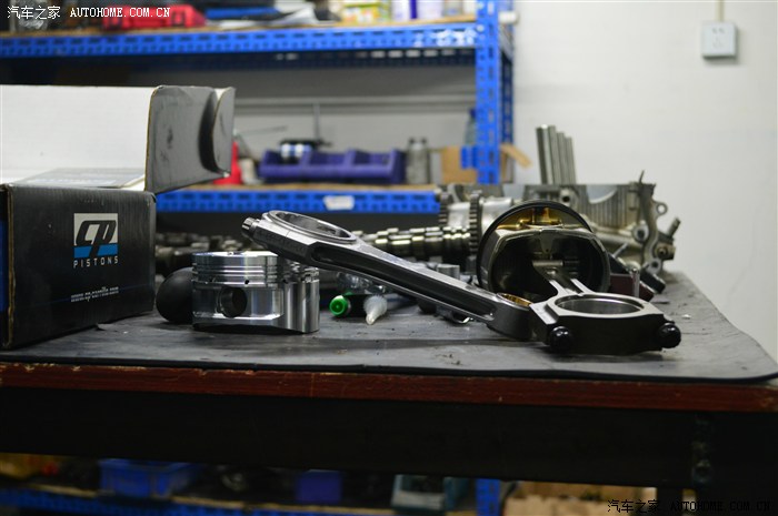

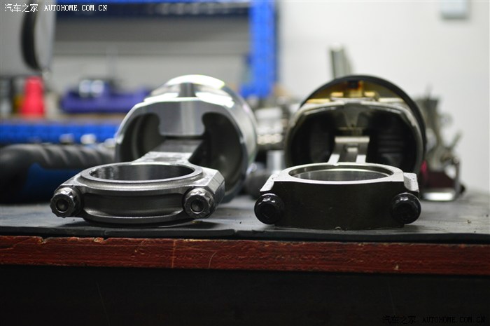

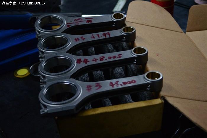

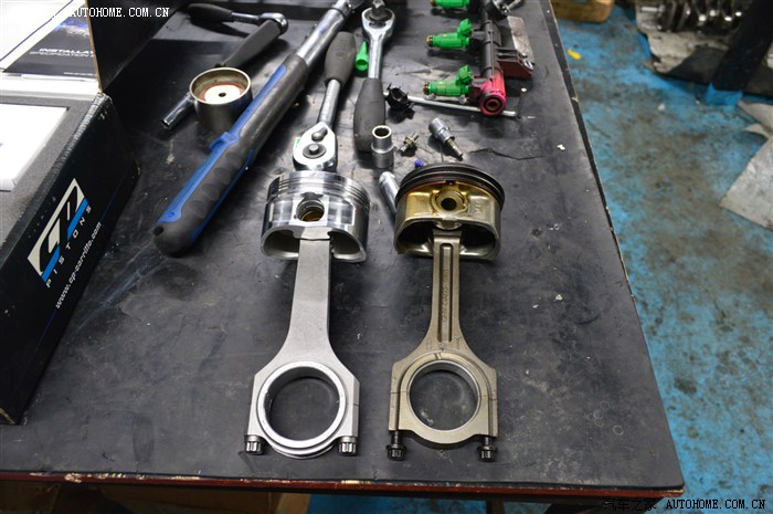

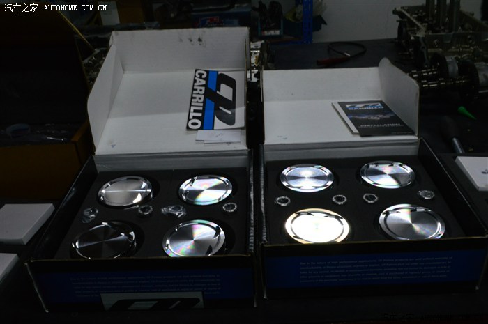

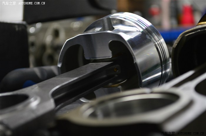

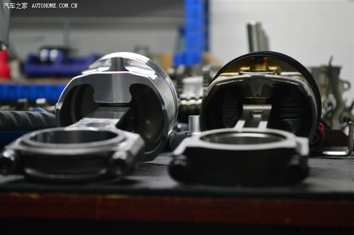

下面是和原厂活塞连杆做的对比图,光从尺寸上就能看出差别了。这次是Bridgeway的H面4340钢锻造连杆
CP活塞和原厂活塞的对比

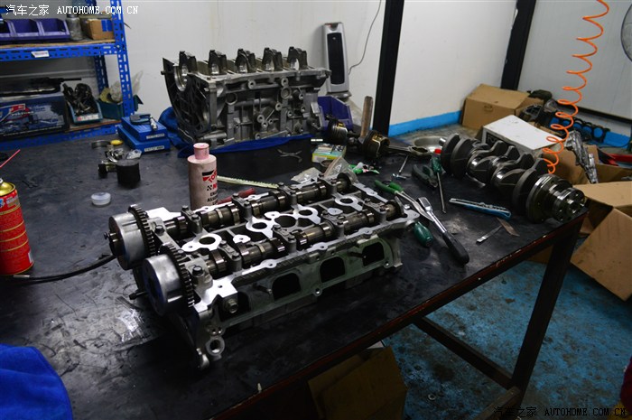

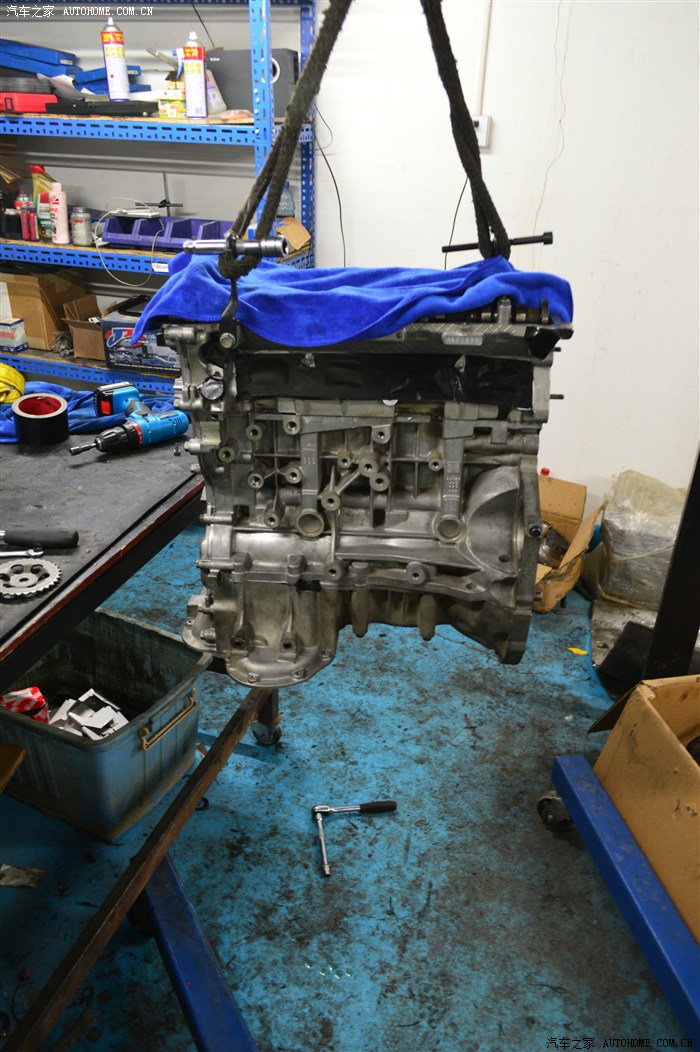

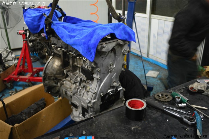

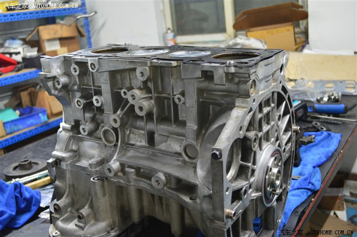

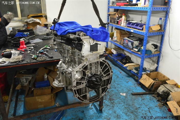

发动机已经解体并清洗完毕

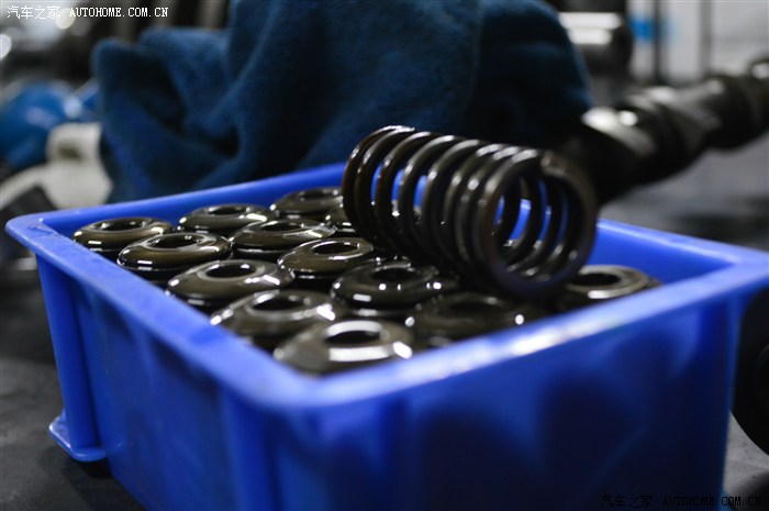

原厂气门弹簧

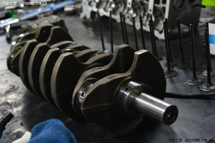

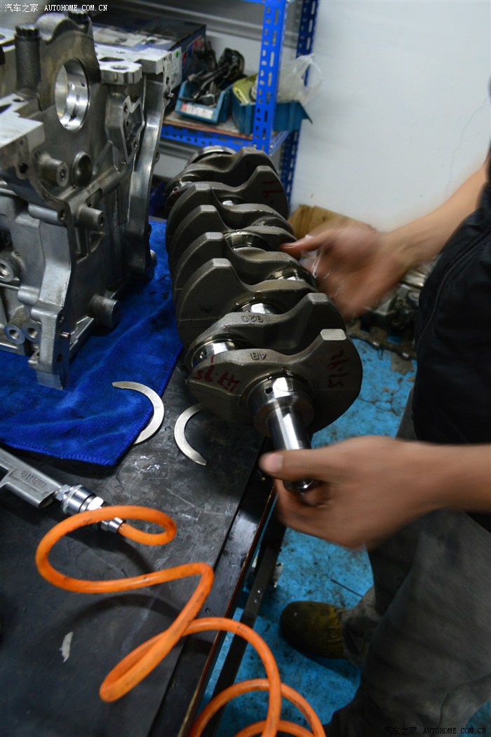

原厂的曲轴

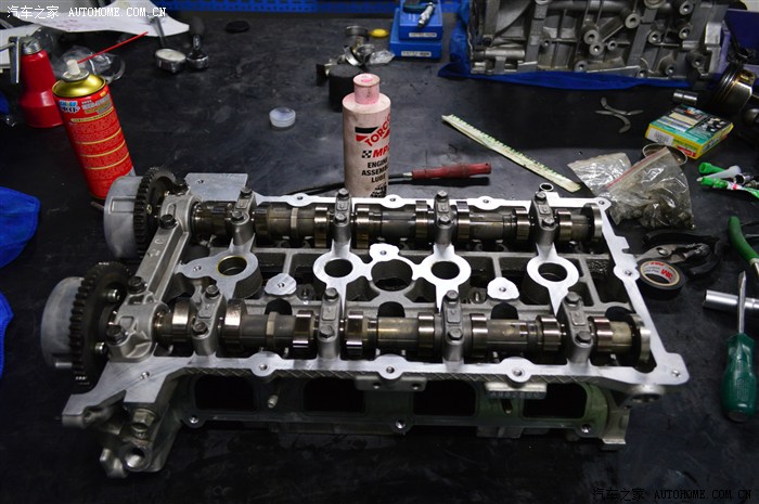

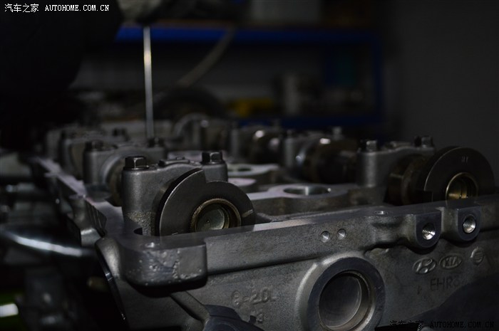

缸盖部分已经清洗干净,并且做了充分的气门研磨。。。。。看背景图,小白瓶是啥?那是美国Torco的发动机组装油

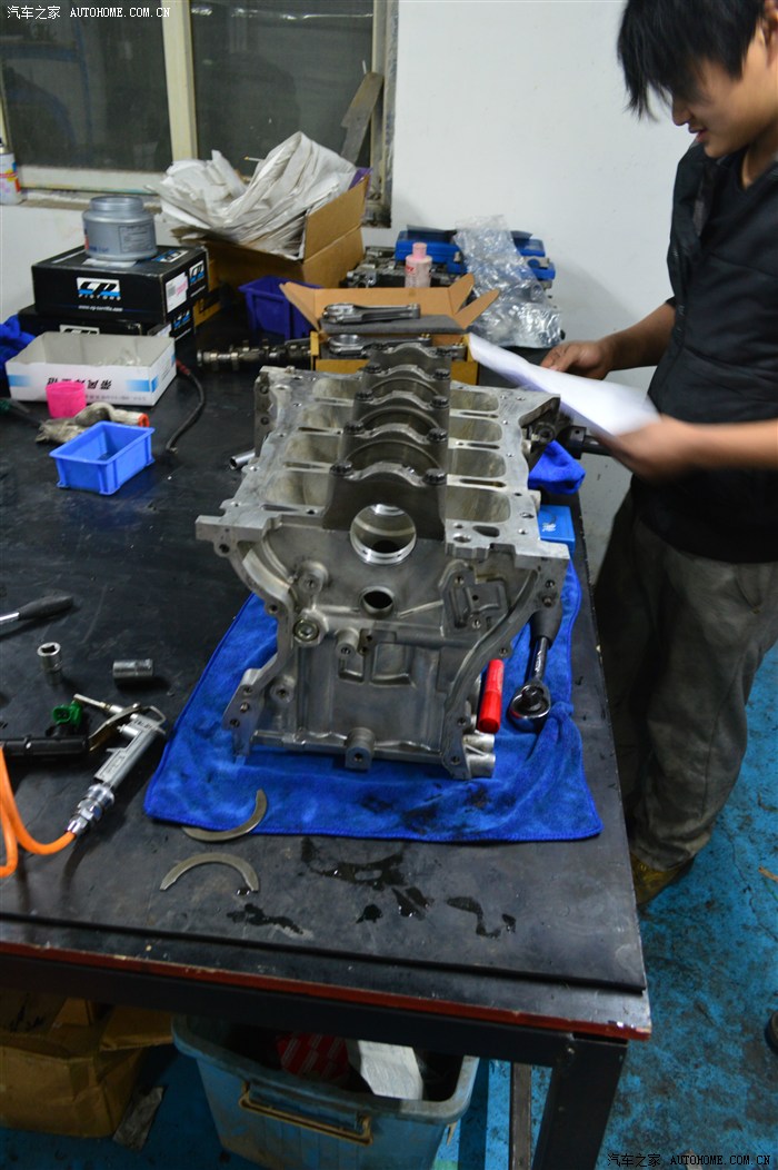

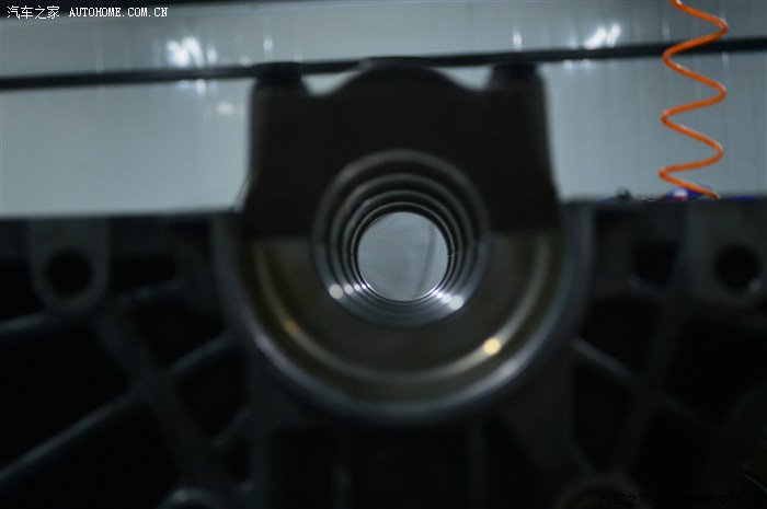

中缸清洗完毕之后,大瓦座装好,等待测量

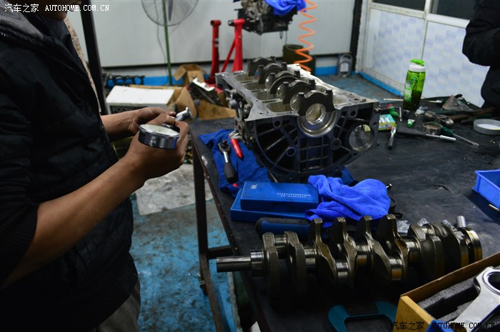

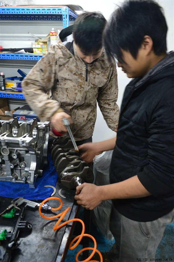

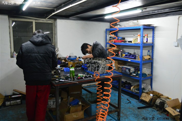

下面是测量工作的一部分图片,其中忘了拍活塞和缸桶内径的过程。

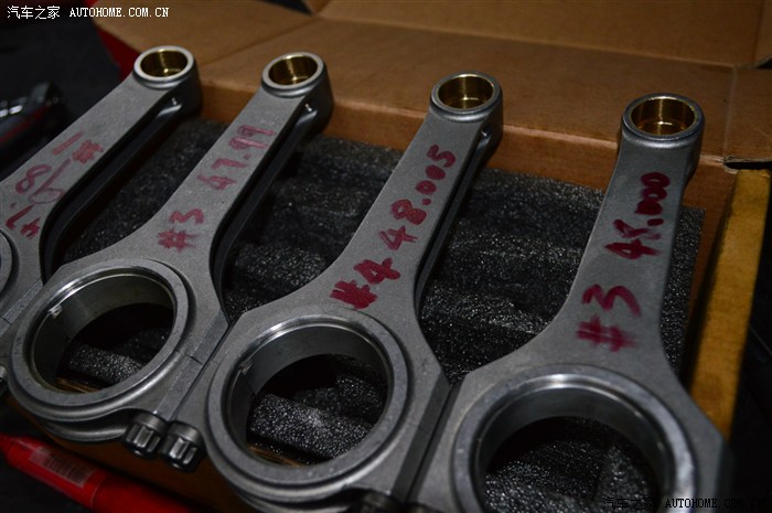

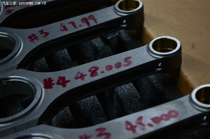

除了测量活塞和缸桶的直径并匹配间隙外,还要测量没跟连杆轴瓦的内径,曲轴小轴的外径,曲轴大轴和大瓦直径。由于劳恩斯的曲轴和中缸批次有差异,所以原厂匹配的瓦就存在很大差异,所以我们拿了4个规格的瓦片来做匹配,挑选最佳间隙的瓦片。
测量好之后都要做好标记

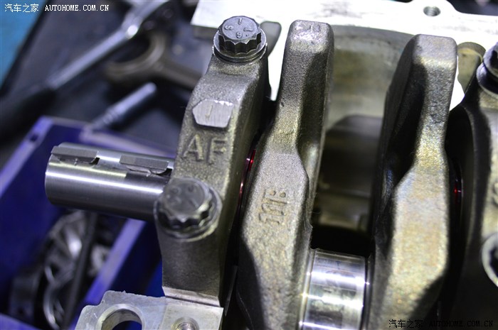

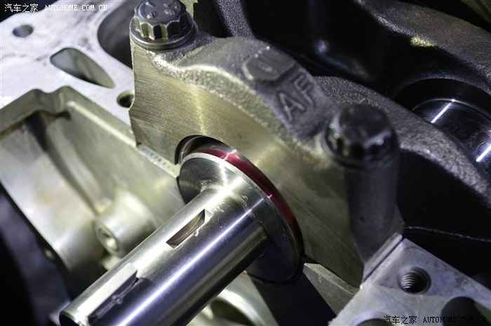

好了,可以开始组装了
看这血红的东西是啥?同样还是Torco的发动机组装油。在你发动机第一次被启动的那一霎那提供完美的保护!

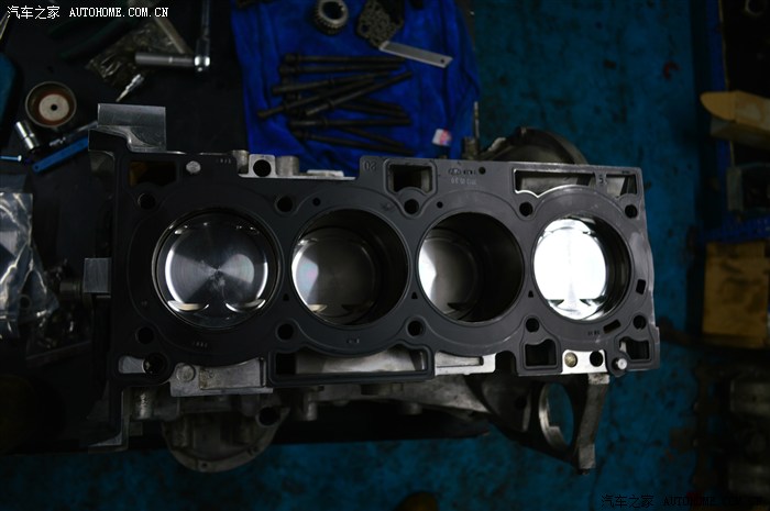

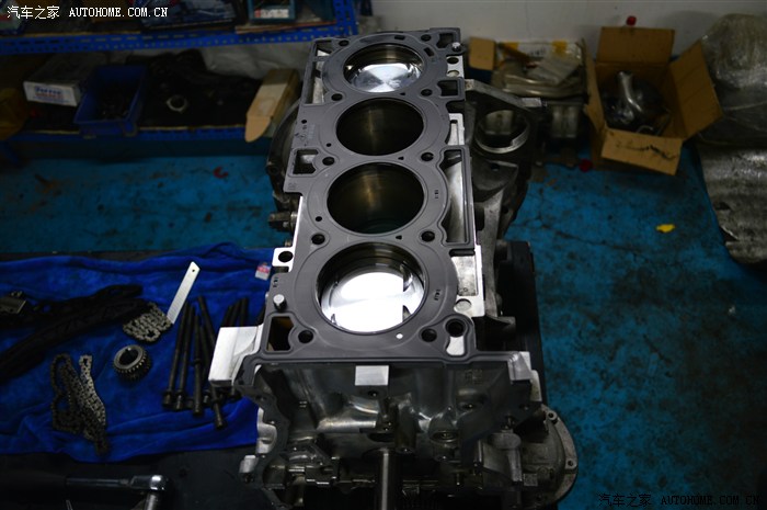

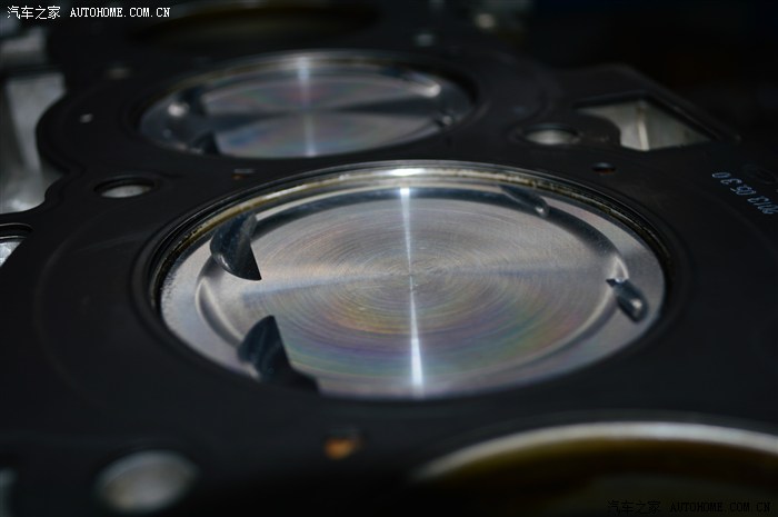

CP锻造活塞已经入位了

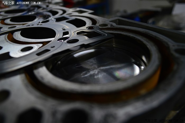

很多人在装缸垫的时候忽略一个小细节,就是要把缸垫和缸体、缸盖之间抹一些东西。

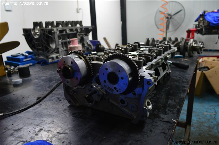

下面开始装缸盖喽

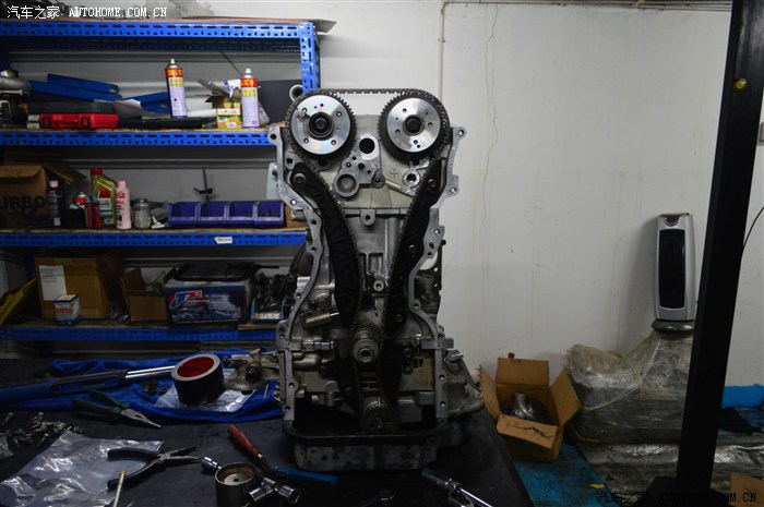

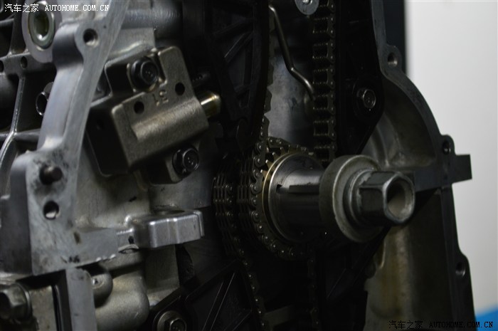

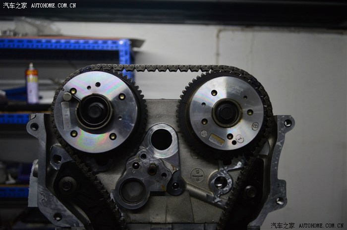

开始对正时喽

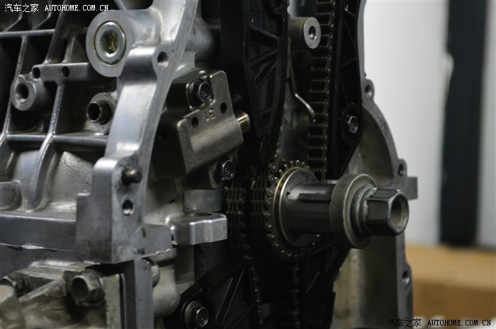

早期的2.0T发动机的正时链条上少了一个标记点,只有两个对凸轮轴正时轮的而没有对曲轴正时轮的点,10款以后的链条就有三个标记点了,所以给09款的车对正时的时候要先找准一缸的活塞上止点。很多修理厂的人插根改锥进气就以为能找到上止点了,其实大错特错。我们新来的一个工人就犯了一次这样的错误,被我非常严厉的批评了一顿。修理厂的那些臭毛病决不能带到这边来!

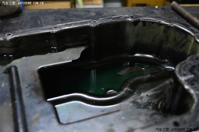

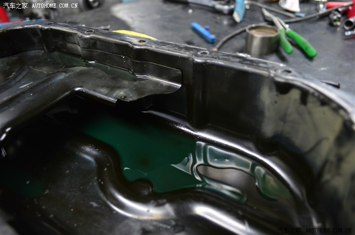

下面这两张图很多人可能会认为是防冻液吧?呵呵。。。其实不是。。这是在嘉实多极护机油的基础上我们按比例添加了torco的发动机组装油然后淋到活塞、连杆、机油泵、气门室、曲轴和正式机构上,这是从发动机里面流下来的Torco极护组装油碧绿碧绿喋~~~~~~~

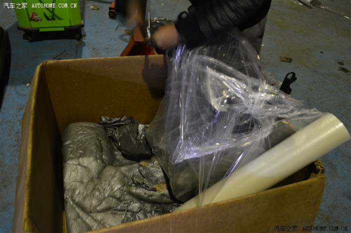

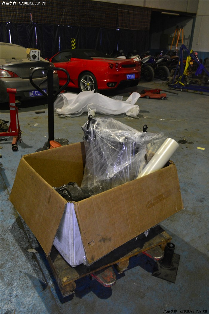

打包装,装箱,全面做好密封工作!箱子里四面八方都用发泡剂填充以确保发动机在运输途中万无一失!
