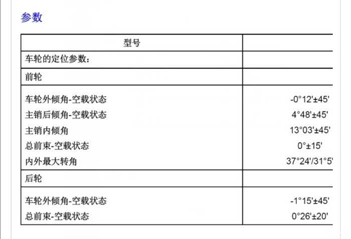

360的底盘定位数据
&nbsp;&nbsp;&nbsp;再看卡罗定位数据
主销后倾角和主销内倾角相差不大,都是4度多和13度多,不像大众和昂克塞拉那样7-8度,借用一下卖家的图片,再看卡罗拉减震

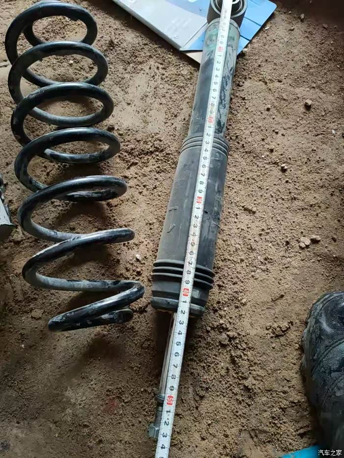

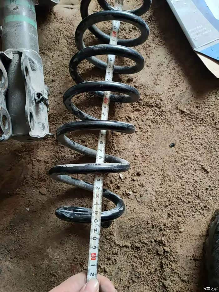

卡罗拉的减震数据,卖家拍的,将就看

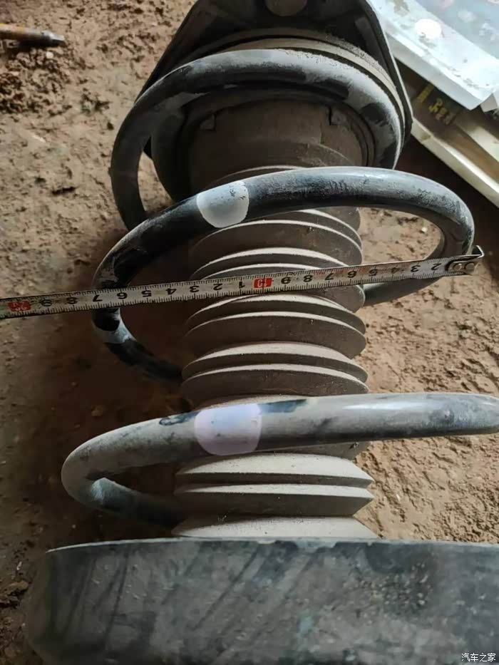

后弹簧长度完全不一样,原车30cm,这个已经36cm了,且原车线径11mm,卡罗拉13mm,标尺测量,精确。又长又粗,如果不能改造,就用原车弹簧

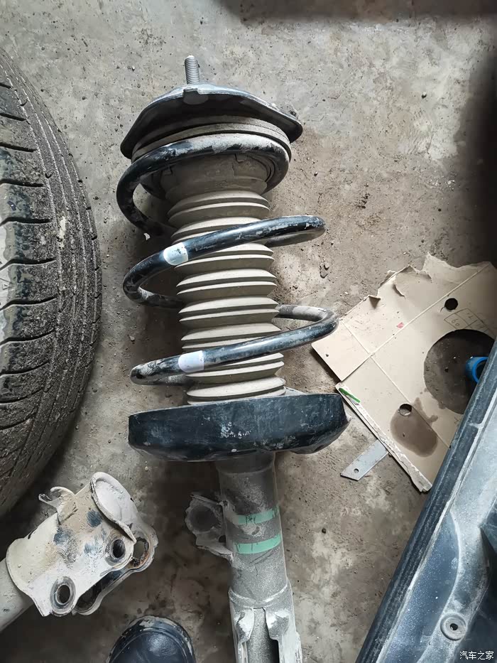

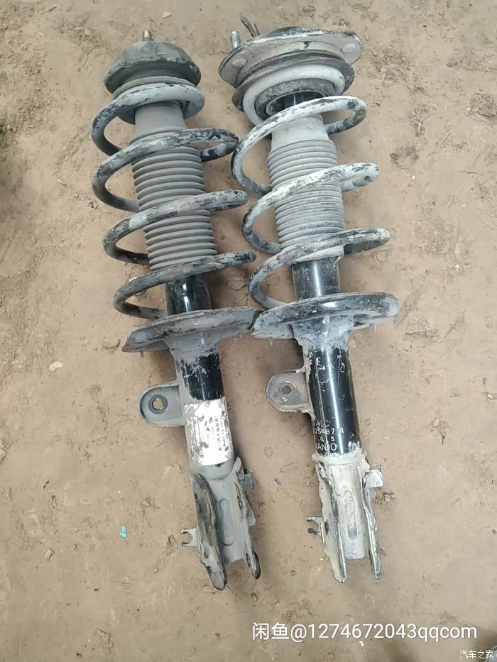

原车360和350的前减震总成外观相比
前减震弹簧托盘到固定座长度都是26CM,吊耳的螺丝孔一样,后减震螺丝孔大小一样,差别不大,说干就干,爽快闲鱼下单,一千多米就打水漂了。。。。。。<br/>&nbsp;&nbsp;&nbsp;&nbsp;收到减震就开搞,下面是改装过程,因和师傅一起研究,忘了拍照,不够详细,不过和移植350差不多,该注意的地方会作说明

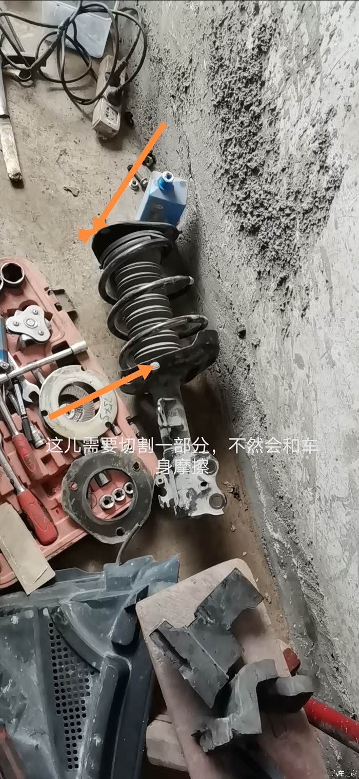

特别提醒,弹簧托盘需要切割一点
新卡弹簧托盘比较大,必须切割一部分,顶胶处有一突出的铁皮标记,也要切掉,切掉不影响安全性和强度

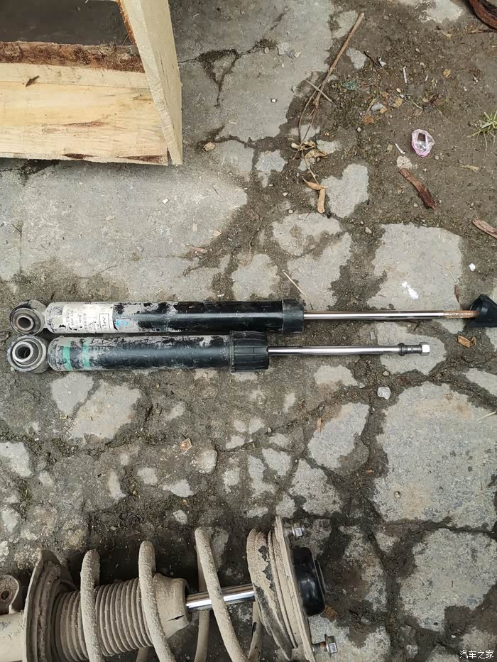

后减震和原车底端固定座和顶端螺纹杆长度不一样,底座螺丝孔两端有突出,需要切割改装,至于减震杆长度,除去限位胶,还剩10CM左右,减震行程应该问题不大。

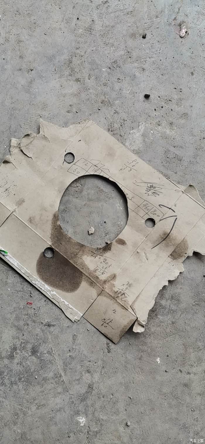

&nbsp;&nbsp;&nbsp;塔顶定位是师傅搞的,一张纸板,覆盖在卡罗拉顶胶上,铁锤伺候,打出印子,然后用套筒一敲就是一个标准的孔,再用记号笔描出顶胶圆,剪刀??出形状,和顶胶比对,严丝合缝,完美。这也是我移植350用的办法。

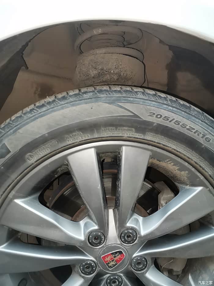

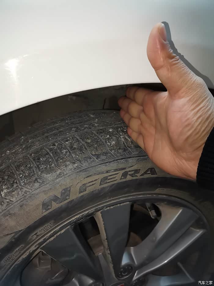

&nbsp;&nbsp;打好孔后顺利上架,具体操作可以参照350移植,且移植卡罗拉减震总成,顶胶不需要切割,也不用垫垫片。需要注意的是拧羊角螺丝时需要往外拉着拧,因为螺丝孔比原车大一些,有间隙,不然外倾角变化太大。另外一边速度很快,半小时搞定。全部安装好后落地姿态完美,跑一段时间前后稳定在四指半多一点接近五指的样子,外倾角目测和原车相差不大,当然还会做四轮定位矫正。四轮定位的事情大家放心,一年前移植350减震后四轮定位上架测了一下,居然全部都在正常范围。

&nbsp;&nbsp;后面减震固定底座需要切割,按照原车的切就是了,减震杆比原车短6CM左右,也是对比原车切割下来焊接在卡罗拉的减震杆上。这儿需要说明一下,焊接后有一定风险,有想法改的朋友自己取舍。全车改后不管是前面还是后面,用手不容易按下下去,颠覆了我之前认为好按压下去才软的想法。全部搞完后激动的心情无法言表,论坛有车友改装气动避震,效果是好,但一般人没法完成,成本也太高。移植其它车系减震总成,特别是前减震,这么大的动作,可是很少有人想过,少有人敢干的事情啊。。。。。。通过移植,因为减震芯和原车一样处于正中间,理论上主销后倾角和之前一样没有变化,主销内倾角因为底盘升高,应该会小一点点。外倾角目测有偏差,即使有,但通过四轮定位用偏心螺丝可以纠正。所以方案是可行的。<br/>&nbsp;&nbsp;&nbsp;&nbsp;&nbsp;&nbsp;现在说说移植后的感受。目前已经跑了四五百公里了。底盘给我的感觉简直就是换了一辆车啊!!!非常满意,达到了自己心里预期。和原车比差距非常明显,完全是不同性格的两辆车。<br/>&nbsp;&nbsp;&nbsp;&nbsp;1、铺装路面:细碎震动大部分被过滤掉了,底盘低频噪音比以前小了许多。过弯支撑可以,比之前有信心,侧倾不会太大。石子路面,还是有点颠,震感一样会传进车内,只是较原车的柔和多了。有轻微起伏的路面,以60的速度开,像浮过去的一样,同样的路,速度会不知不觉加快,终于不像面包车了。<br/>&nbsp;&nbsp;&nbsp;&nbsp;2、井盖:之前遇到井盖就像没有减震,直接到底的感觉,还了博韦德减震后明显好转。现在喜欢压井盖,特别喜欢那种Q弹、柔韧的感觉。<br/>&nbsp;&nbsp;&nbsp;&nbsp;3、过坑和减速带很从容,处理干脆利落,没有多余的振动,颠簸感不大,车身很稳,没有大的晃动,明显感觉减震行程变长了许多,只是底盘赶不上大众的厚重,有一点散,可能是自身方向机有问题,也好像日系车都这样。<br/>&nbsp;&nbsp;&nbsp;&nbsp;4、高速:很稳,变道轻松,只听得见风噪和发动机噪声,过连续的减速带柔和许多,只听得见声音,感受不明显。<br/>&nbsp;&nbsp;&nbsp;&nbsp;5、山路:快速过弯没有了之前的推头现象,感受好多了,但别指望拿去劈弯。<br/>&nbsp;&nbsp;&nbsp;&nbsp;6、刹车:重杀有点头现象,相比之前也好多了,只要不激烈驾驶,可以接受。<br/>&nbsp;&nbsp;&nbsp;&nbsp;7、方向:由于主销内倾角小了点,方向轻了一些,没有跑偏。<br/>&nbsp;&nbsp;&nbsp;&nbsp;8、车身高度:后面暂时用原车弹簧,和之前一样五指。前面大概四指半多一点。<br/>&nbsp;&nbsp;&nbsp;&nbsp;9、和卡罗拉的差别:因后悬挂360用的是扭力梁,卡罗拉的是多连杆,一般铺装路上差别不大,过弯和坑洼路面才有差别,结构决定的,没办法。因为卡罗拉的前副车架(元宝梁)和360一样,也是通过螺丝固定在车架上,属于硬性连接,后面才不一样。所以铺装路上底盘的感觉,单从滤震来说至少有90%的相似度。<br/>&nbsp;&nbsp;&nbsp;&nbsp;写在最后,因为卡罗拉本身定位就是一辆家用车。360整体移植,效果值得肯定。操控方面有,但不要想有多少,家用主打的是舒适。操控方面因为悬挂设计、定位参数、车身重心、车架强度、轴距、转向设定、变速箱差异、发动机、配重比等不一样,操控感受肯定是不一样的,但底盘舒适度真的是质的飞跃,可以说是360底盘的救星!移植后的360底盘虽然新卡罗拉是赶不上的,但比老卡罗拉底盘要好!难度不大,投入不多,效果明显。荣威的车身,丰田的底盘,底盘问题从此终结,再战几年不是问题!
