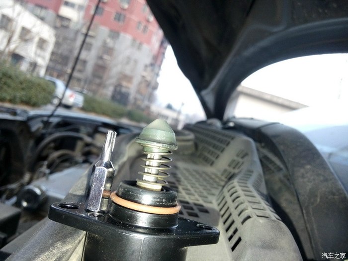

第一步:拆了它,测量一下它在凉车时和热车时的不同工作状态。
这是凉车时的样子,我也没用尺子量,直接在边上立了一个螺丝头,看他的位置。
这是热车以后的,头已经伸出去了。

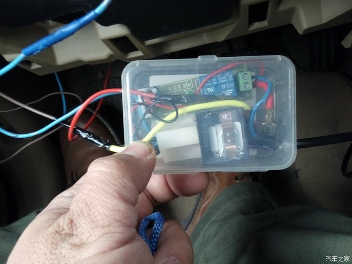

下面这是自己做的控制电路,由一个继电器,一个计时器,一个保险丝组成的。主要目的是:打火时开始计时,电磁铁开始工作,处在高怠速状态(差不多1250转左右)几分钟(我定的是6分钟)后断电,让电磁铁弹回,进入正常怠速状态(750转)。
之所以要用计时电路,是为了防止温度开关失效时能自动弹回,(关于温度开关下面说明)

整个控制器的样子,盒子用的是哥们儿的一个牙签盒。

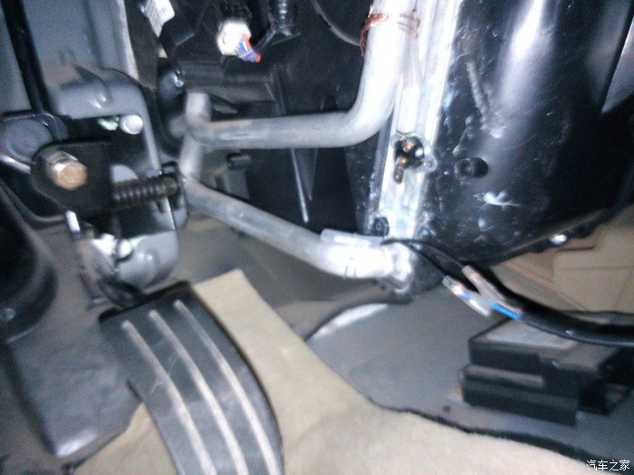

连接到启动电机前,最后要连到一个水温传感器,即水温上来之后,自动断电,恢复到怠速750转的状态。这个温度开关我选择的是75度的。水温到75度时,怠速正常。
这个温度开关,我用铁丝困在了暖风水箱上,第一这个水箱的温度是最准确的,发动机的热水第一就要先流向暖风水箱,第二,这里的灰尘是最小的,工作环境是最好的,第三,这里是最好接线的,哈。
