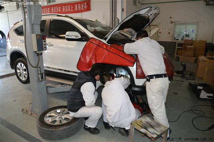

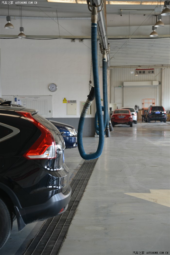

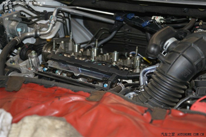

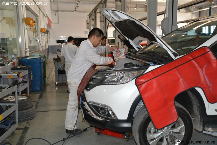

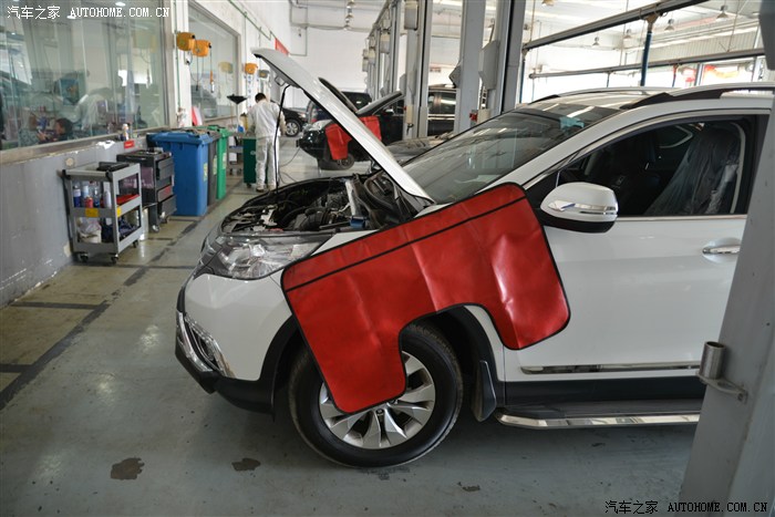

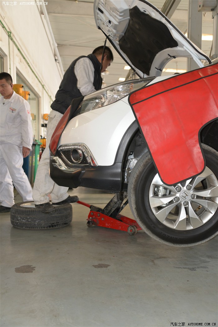

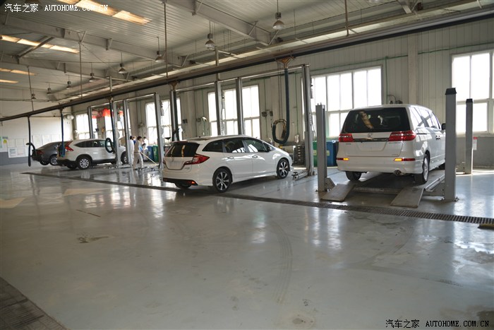

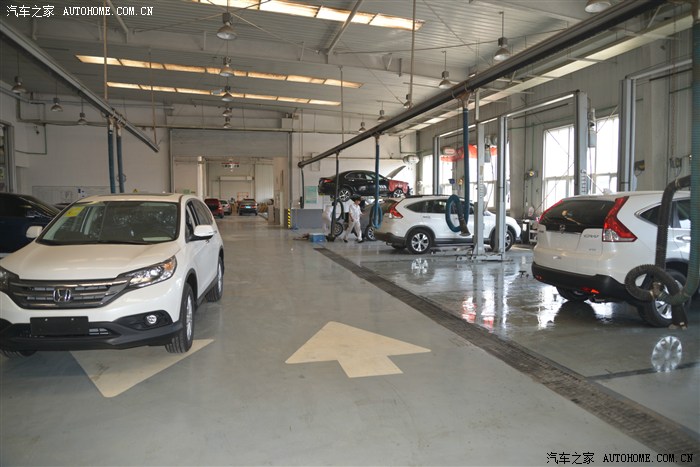

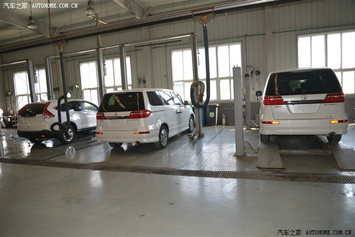

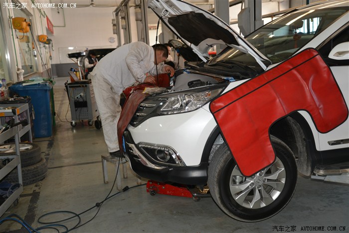

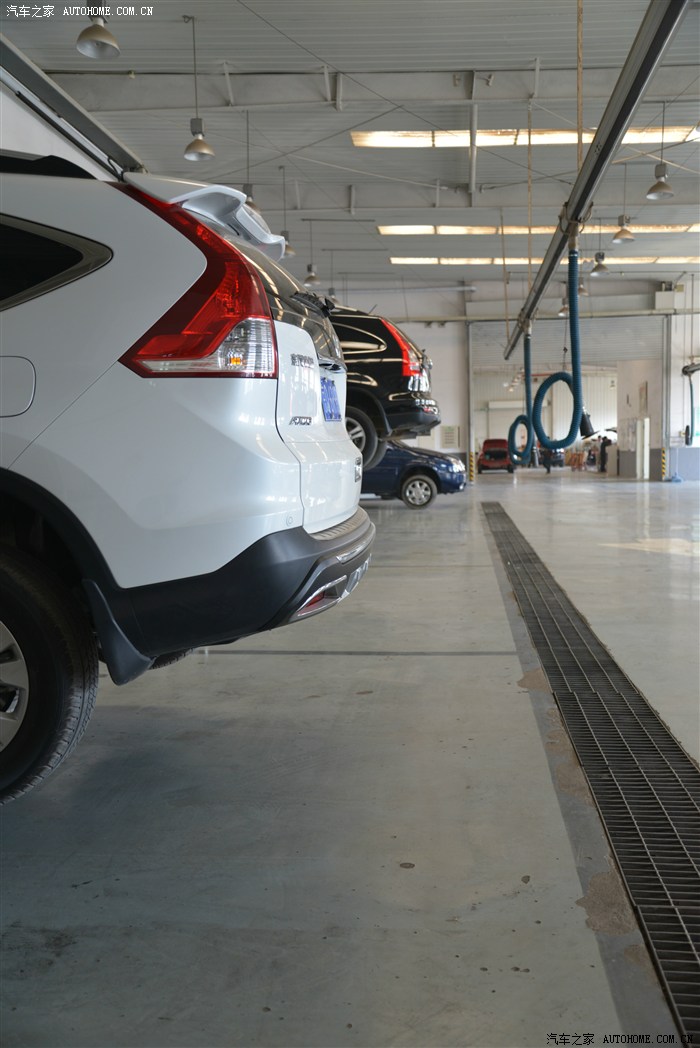

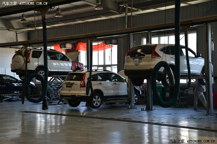

车间

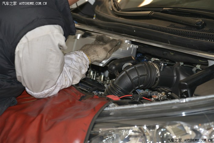

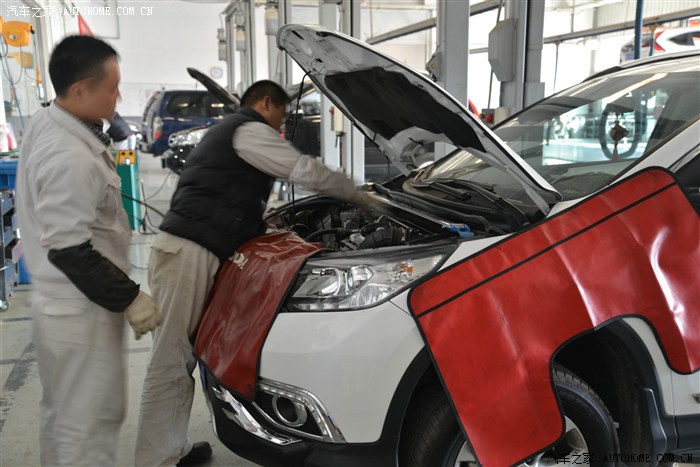

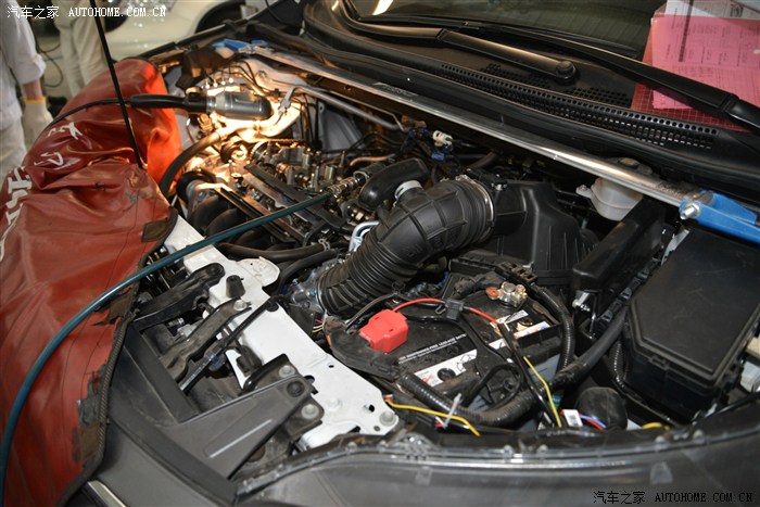

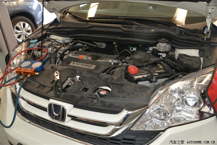

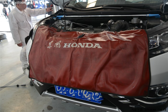

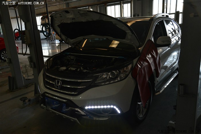

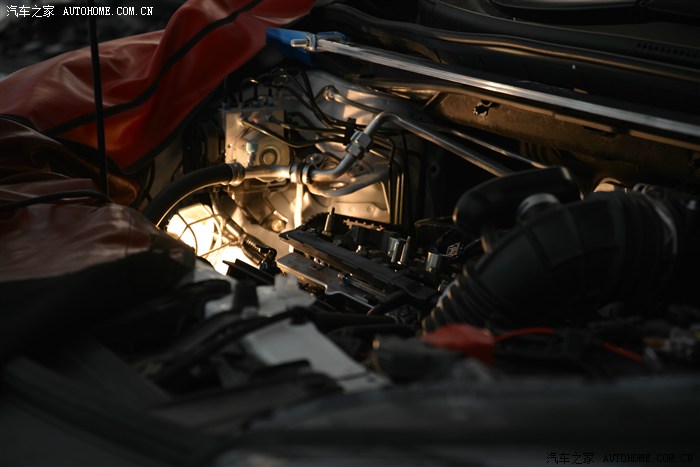

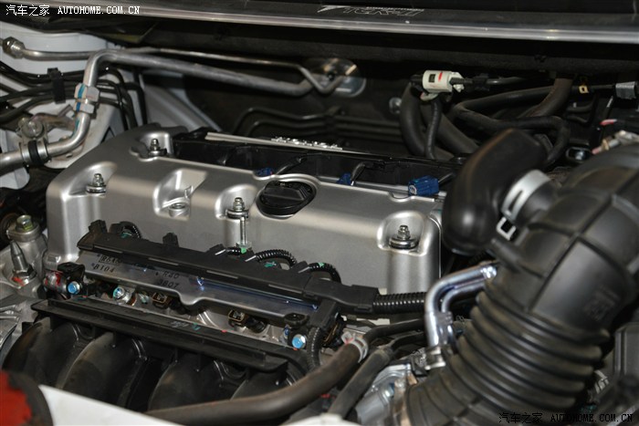

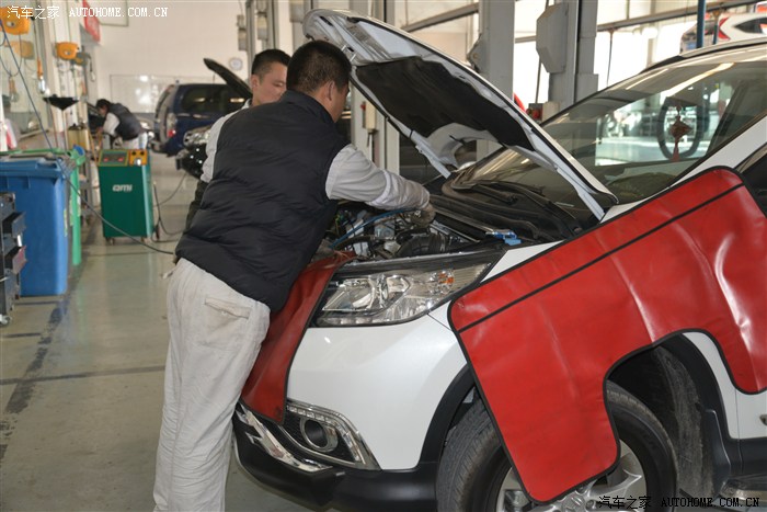

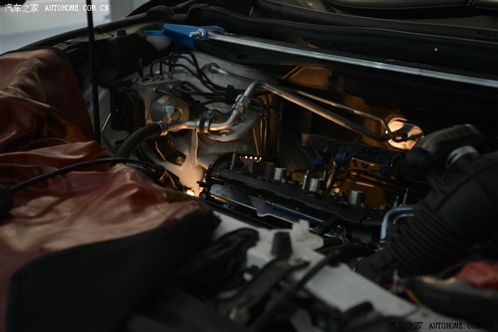

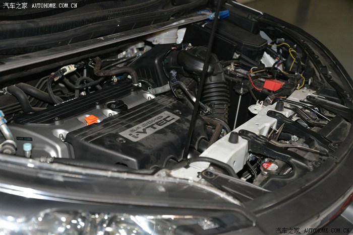

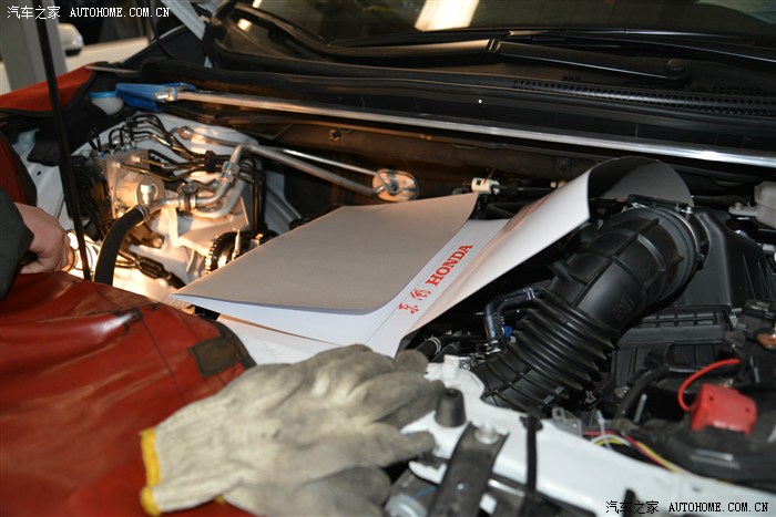

开盖儿

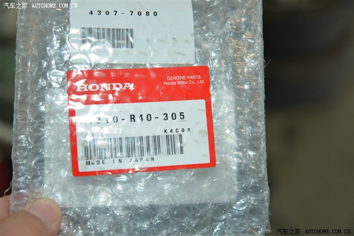

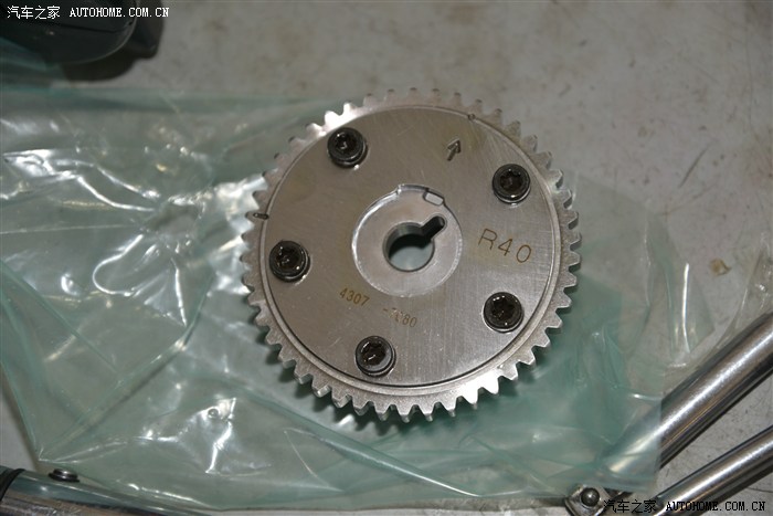

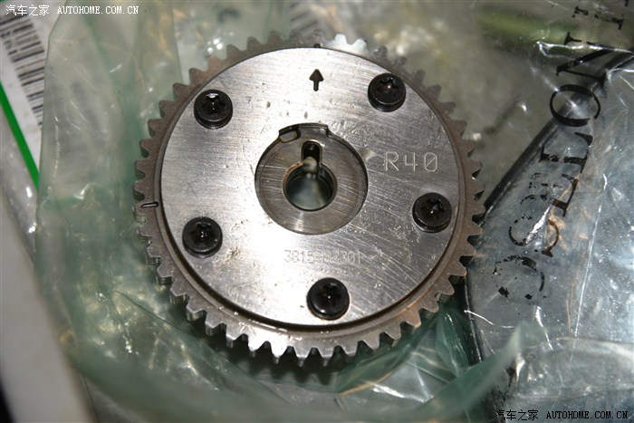

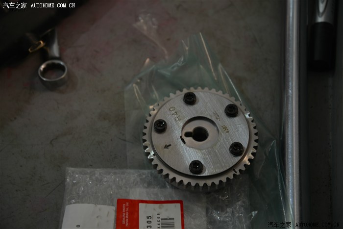

进口件儿
保护的还好

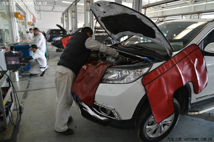

据说是这个师傅是从阿库拉调过来的,慢慢干,倒也不是什么急事,技术尚可。(据说这个4S,我的算是第3个更换作动器的。)
进口件儿
条幅

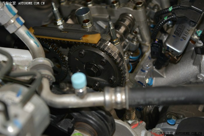

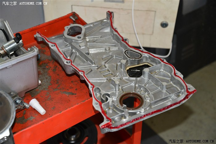

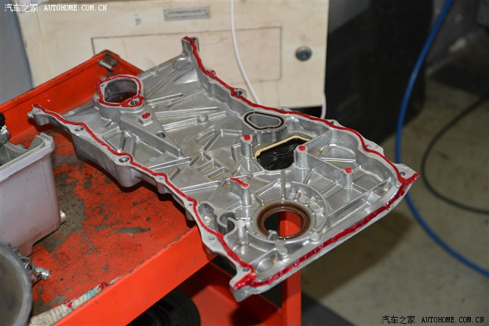

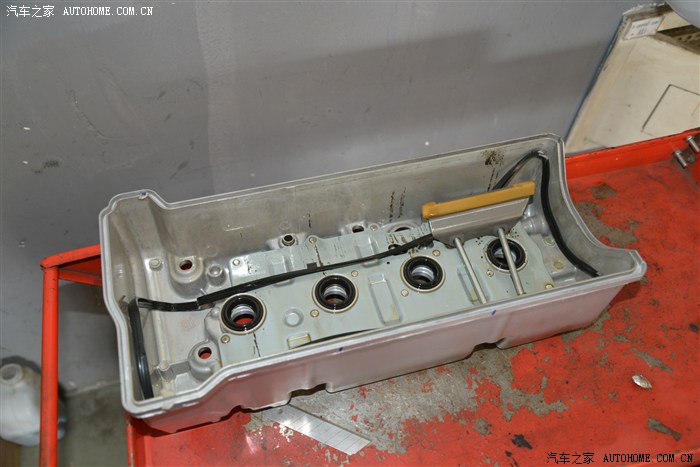

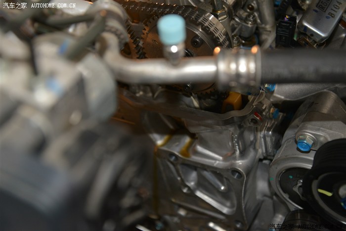

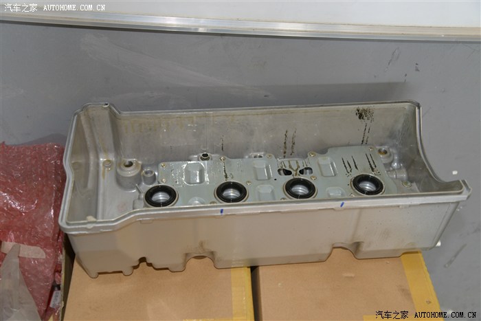

有了油泥!

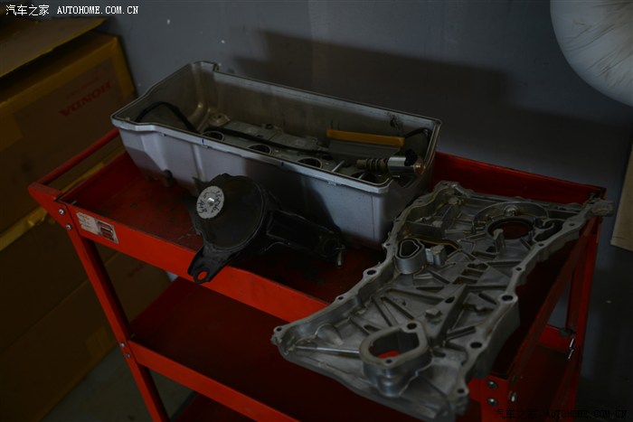

更换的就是这个件儿

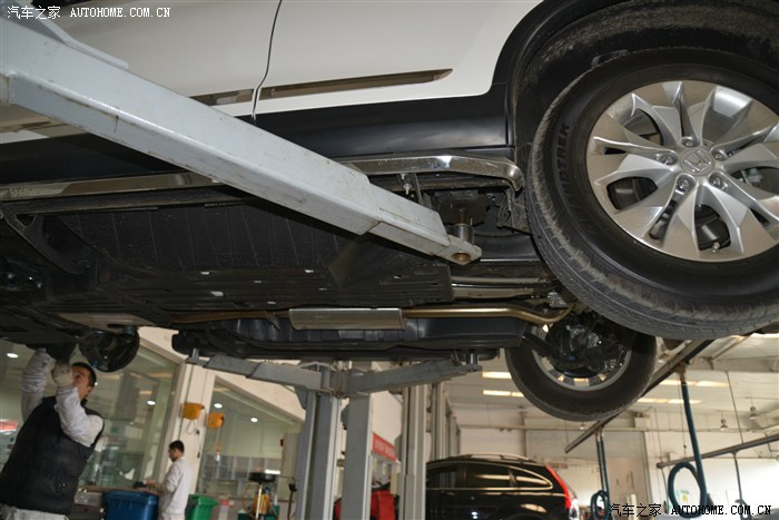

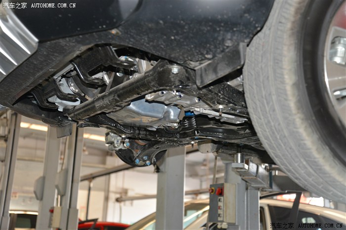

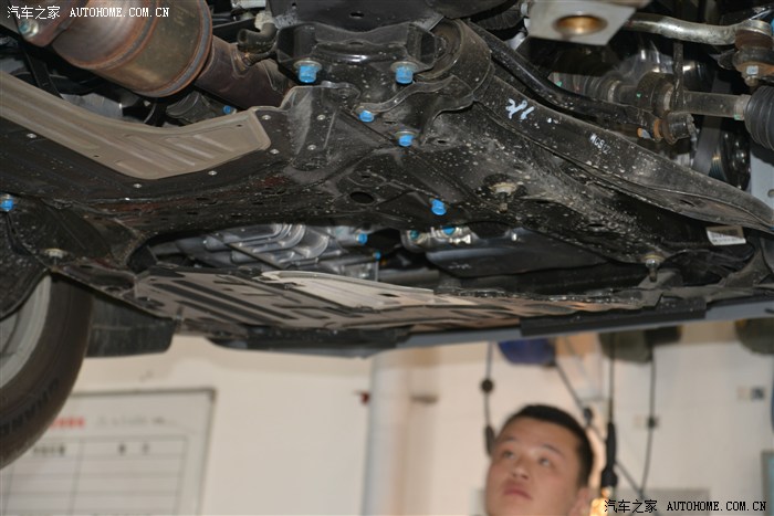

底盘很干净!顺便看了首保时的后差速器油封,没有再漏。

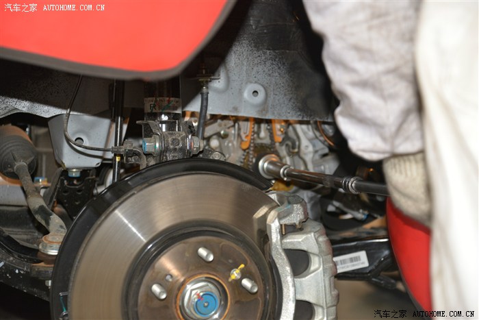

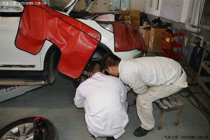

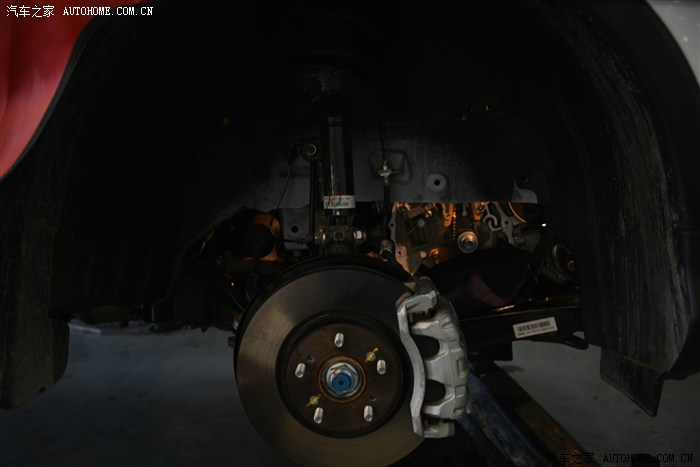

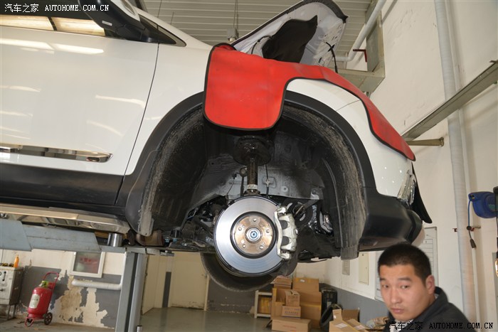

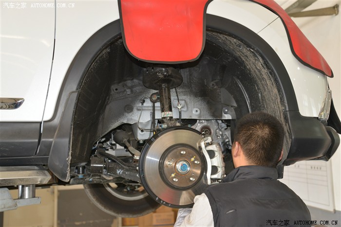

卸右轮胎
工具

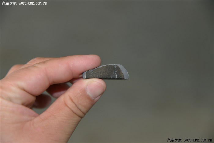

卸零件时,不知从什么地方甩出来的,但愿不是我的车上的。

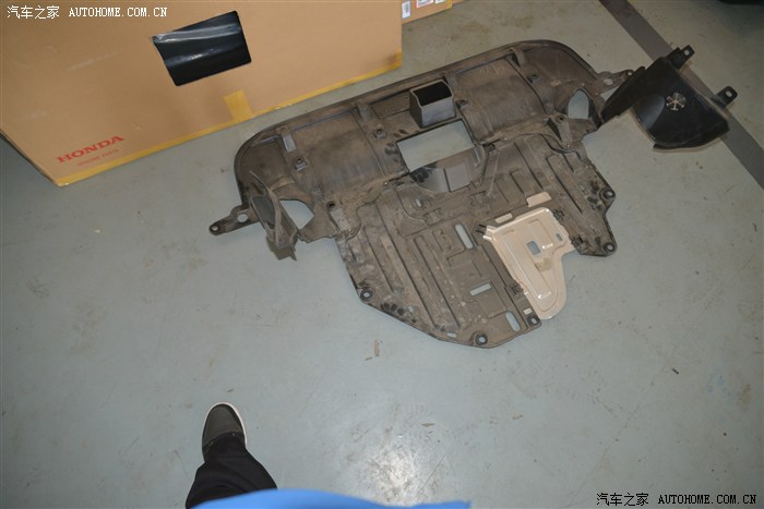

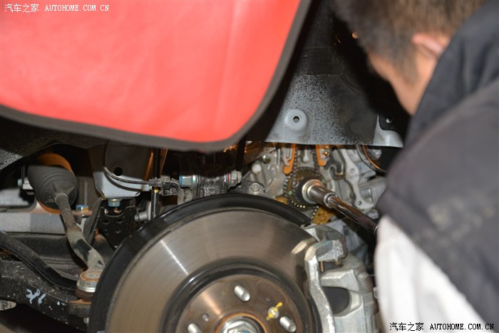

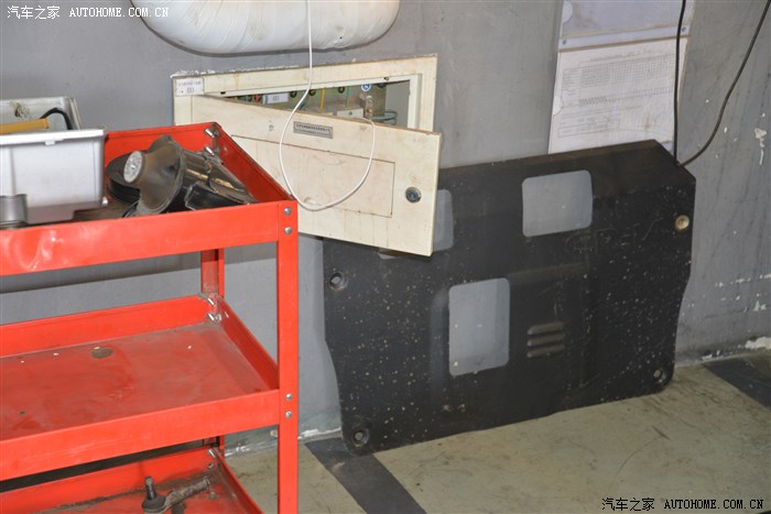

卸发动机下护板
翘起发动机
made  in  japan

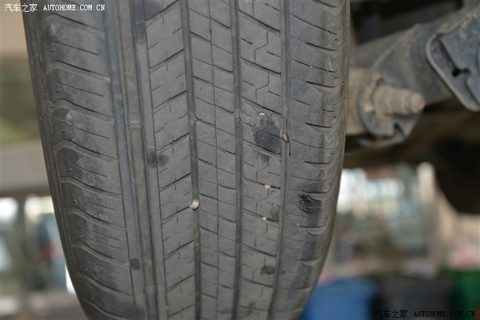

随便转悠,翻新一个车友的轮胎上有个钉子!!!——还好,不是大伤。
漫长的拆装
卸下的大件儿
这个动作重复了至少几百下!!!

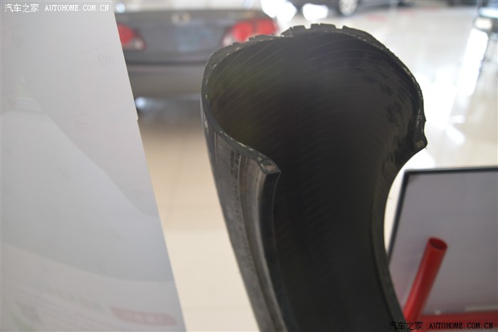

店内的轮胎展示,只在两边有2束钢丝

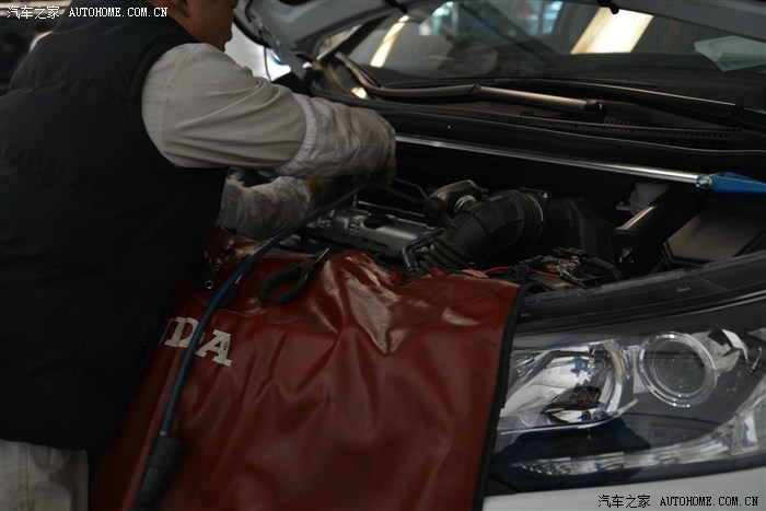

维修主任上手

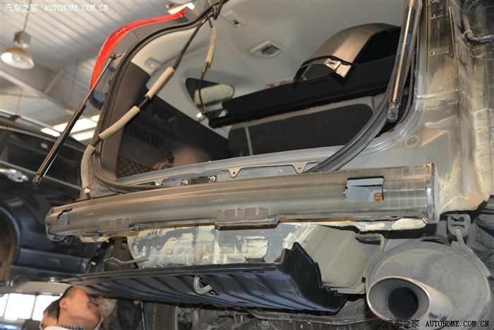

随拍   有后防撞梁,厚度还好。

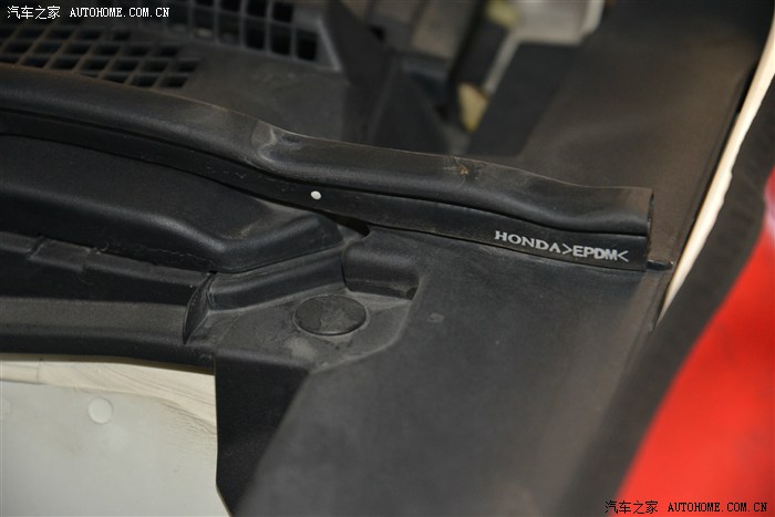

老款的防水胶条上的标!!!质量相当好的。——新款没有!
哎!细节决定成败!!!这是败家的节奏啊!!!
老款有这个塑料防护罩,新款没有!老款显得很紧凑,整齐!

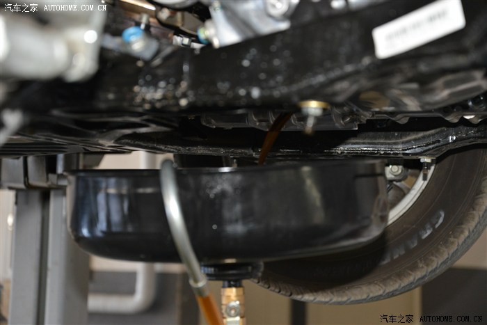

更换机油——金桶
装回

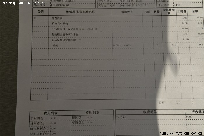

结账单   改顶吧时弄坏2个卡子,花了9块装好!!!
