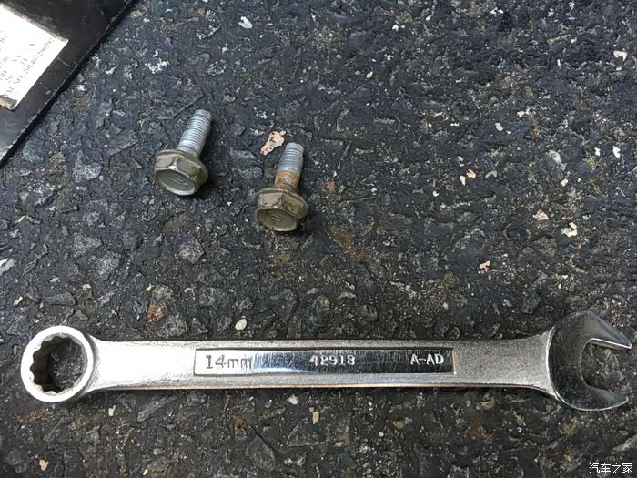

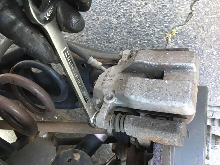

关于更换流程,非常简单,卸掉轮子后,只需要拧开两个14mm螺栓,取下导向销就可以更换刹车片。导向销固定螺栓扭矩我查到的是20-25 ft-lbf,车轮螺母是76 ft-lbf,国内朋友们注意单位换算。我之前还发过凯美瑞后轴刹车盘片的帖子,那里所用零件型号跟这车一样。感兴趣的朋友可以去搜搜看看。

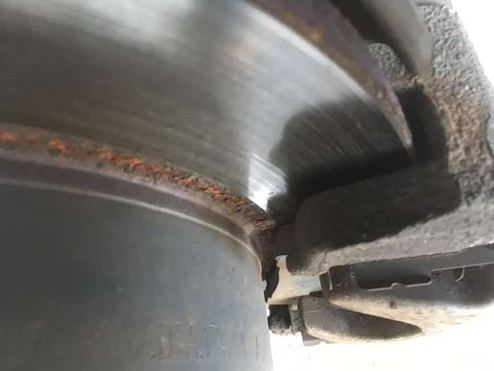

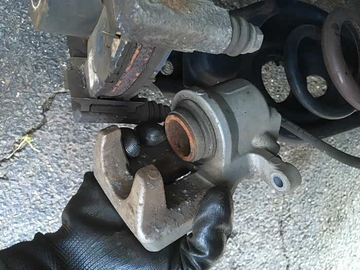

实际操作过程中,发现不但内外片磨的不匀了,单片上也有了倾斜。用手掰了掰导向销,果然卡死了,拔出清洁润滑后再装回去。

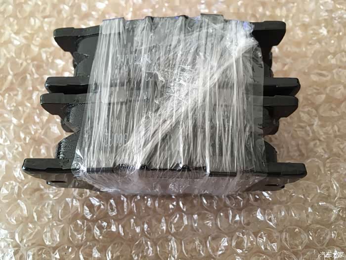

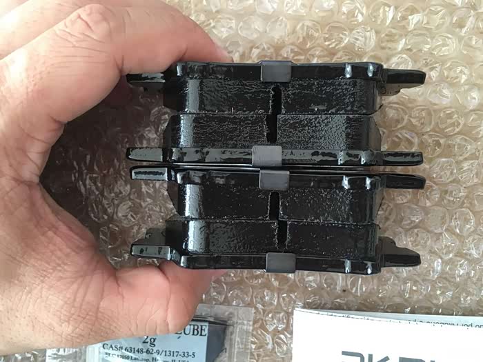

美国亚马逊买的。44美元。
美国制造。
之前别的车用的Advance Auto Parts店里买的刹车片居然是印度造。
啥附件也没。

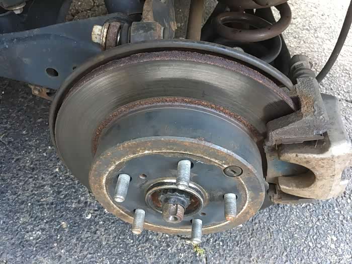

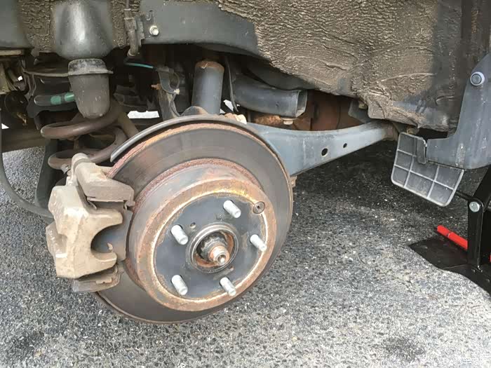

车轮卸下放车底。
果然磨偏了。

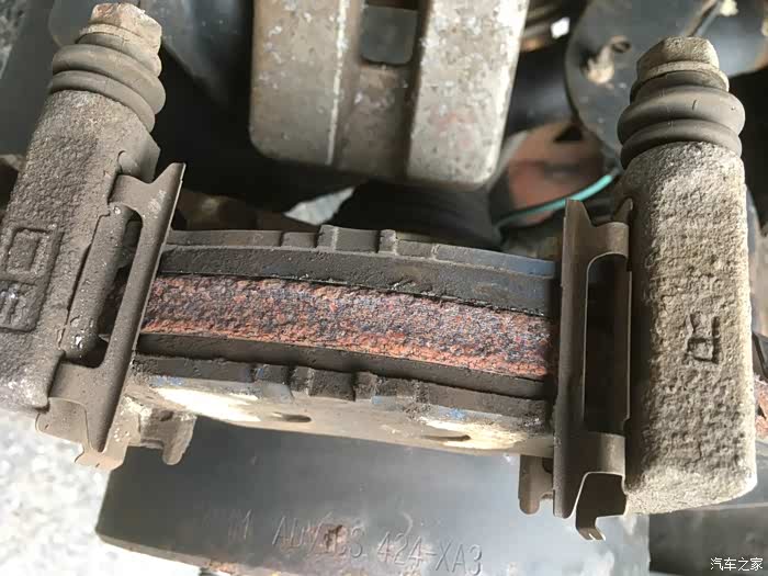

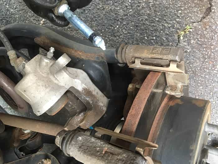

丰田原厂Advics刹车片。

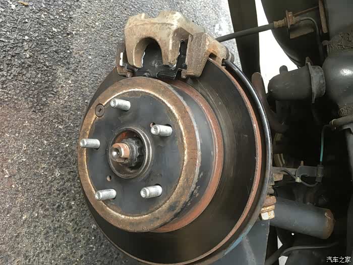

钢刷和锉刀一起上,清理干净铁锈。
重新润滑导向销。

推回活塞。
安装。
