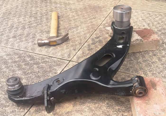

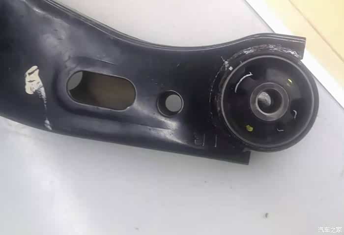

原车的下支臂。只有大胶套老化了,小胶套和球头都很好!做工精细,弃之可惜。
下支臂胶套已经断裂一半了。遇到颠簸路段方向盘就跑偏。过减速带时底盘崆咙崆咙响特别烦。今天找到工具和配件将其修复一下。

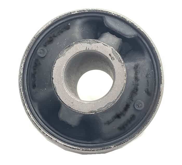

大胶套,品质做工都不错!尺寸中规中矩!圆弧面处理的很专业!

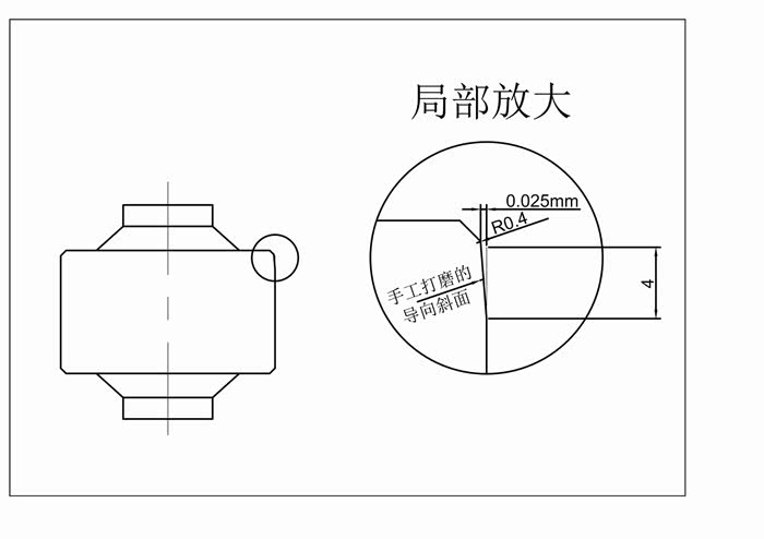

取出新胶套 沿着外圆弧用平锉刀和砂纸打磨。直到打磨出均匀的导向锥面。再涂机油待用。

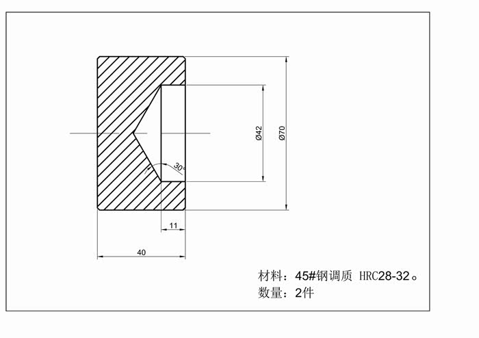

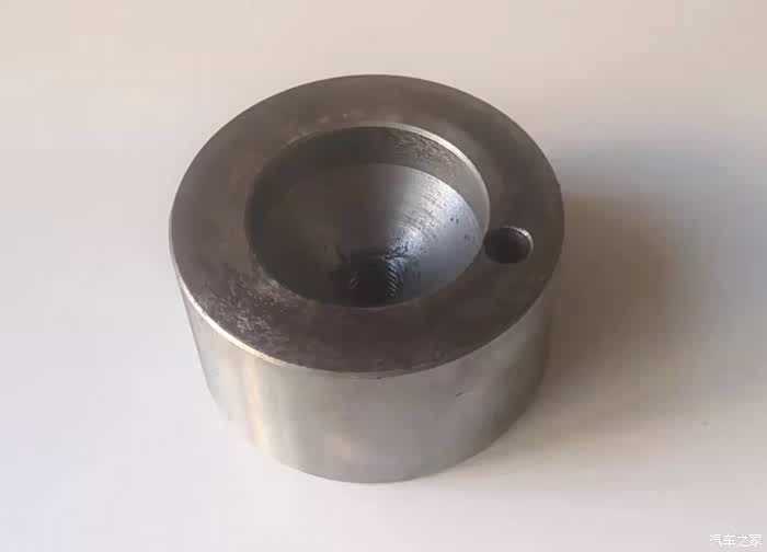

按照图纸 车削加工2件胎具。尺寸要求不高。热处理也不是非做不可!

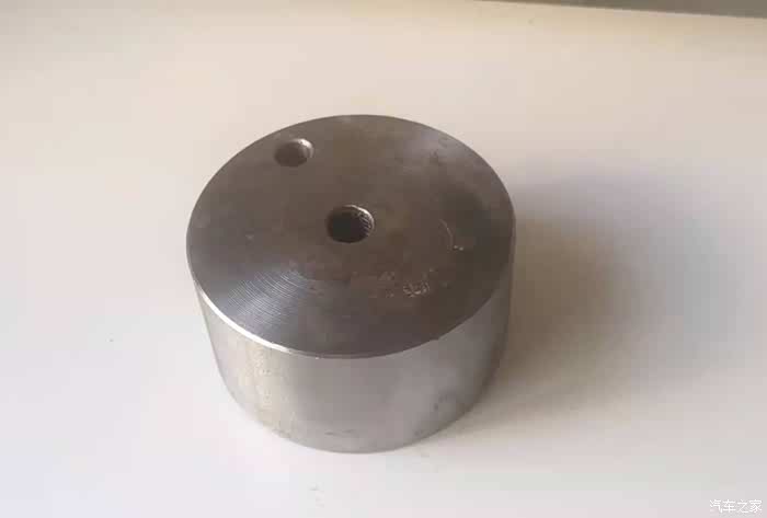

反面
正面。(注意胎具上的两个孔没用,可以忽视)这个胎具可以保障胶套安装时,能够均匀受力,而且不被损坏的重要工具。

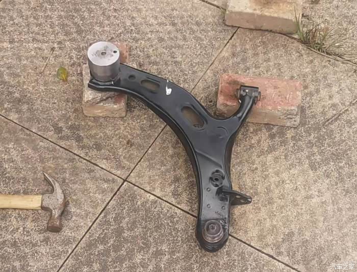

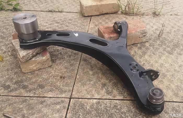

找个平整的地方,注意按照下摆臂的大孔的环面垫平。装上胶套,上面放好胎具
注意一定要垫的平稳。用脚踩住摆臂,再用手锤敲击。防止敲击时弹飞摆臂!还得重新垫平!!!
开始用手锤将大胶套  慢慢敲入摆臂的大孔,敲击时一定要敲平,否则会卡死。用力从小到大最后完成。
更换之后,和全新件一样好用。原厂的一个就要1100.
这样就可以省去压力机了。自己在家就可以操作。
由于大胶套外壁很薄,敲击入孔时很容易损坏。所以操作时必须非常小心。。。。。。。。
