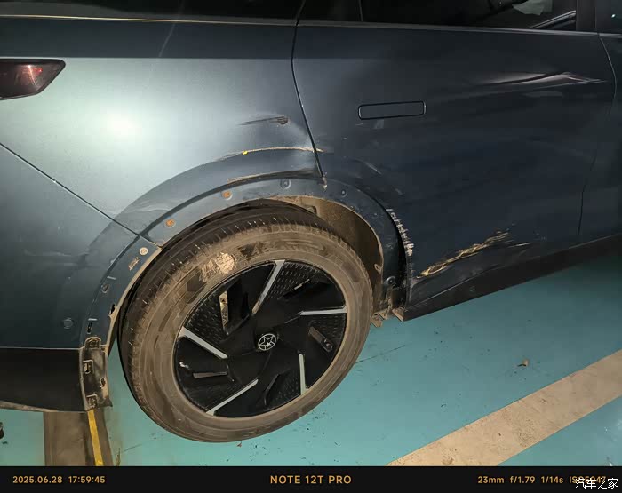

老婆拿驾照已经有十几年了(下面以她第一人称还原事情的经过)。平时开车都是很小心的,但是也有大意的时候。这次是没有想到就在车库开出来10米一个右转弯把右后门给刮了,当时车速也不快,刚好地下车库进来一台车开着远光把我眼睛一晃,当时自己心里有点紧张一下子打了方向,忘记了看后视镜刮了右边。我的车是贴了全车车衣的,把车撕掉后,可以看到右后门凹陷挺厉害,右后叶子板也凹进去了,右后轮眉当时已经飞出来了。遇到这种事情首先不能惊慌,在案发现场拍照片,然后打保险公司电话过来处理,然后找4s店或者维修厂修车即可。这是第1次出保险,不知道下一次续保要贵多少钱?

当时老婆给电话给我时,真的吓了我一跳,连忙赶过来一看,真的非常严重,连后轮的轮眉都飞出来了。
掉下来的轮眉也不要丢掉,因为出保险时需要旧件。

因为我的车是贴了透明隐形车衣,基本上是确保不刮花,但是凹陷是没办法了。
看得到后门边缘的膜已经刮到起泡了。
后叶子板凹陷。
这就是掉下来的后轮轮眉,这个是肯定要更换的。

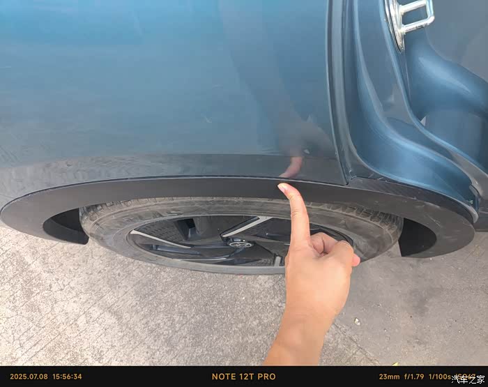

看看撕掉透明隐形车衣后的效果,看上去也没有掉漆。用车一年半这是第一次出保险,年底续保又得贵了,就算是重复的路线也有会大意的时候。虽然有透明隐形车衣的保护,撕下之后虽然没掉漆但右后门凹陷太严重做无损修复的意义不大,原厂漆保不住了。
本来是想去做免喷漆修复的,但是右后门因为凹陷太严重,而且边缘已经是掉漆必须要喷漆了。经过再三考虑觉得还是使用传统的钣金喷漆,关于店家的选择,像这种也不需要换什么重要部件就不打算去4S店维修,找了一家自己相熟的维修厂,经过定损价格是2000元可以搞定。

但要仔细左右后轮两边对比可以看出右边的轮眉是有点突出来,经过调整之后算是符合我的要求。
