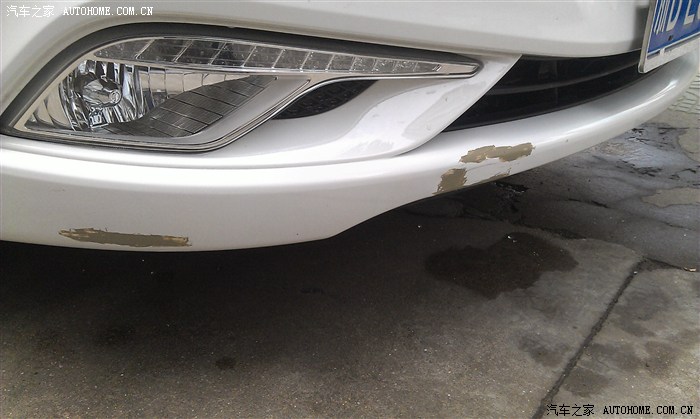

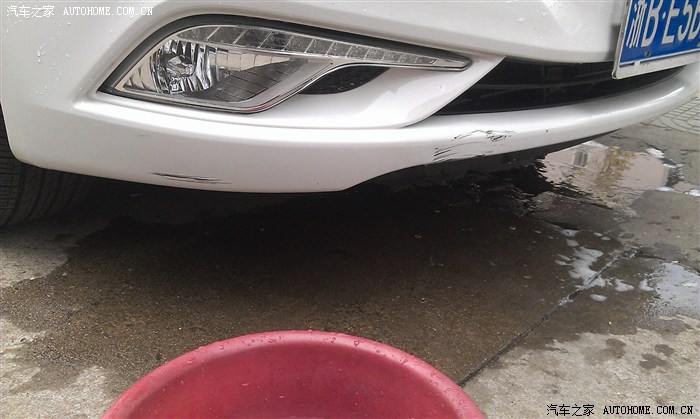

        新车买来3个月了,和很多新车车主一样,磨合期内总难免各种刮擦。下面给大家介绍一种简单方便并且比较省钱的方法,另外声明,此贴非广告贴,勿喷。下面废话少说,直接上图。

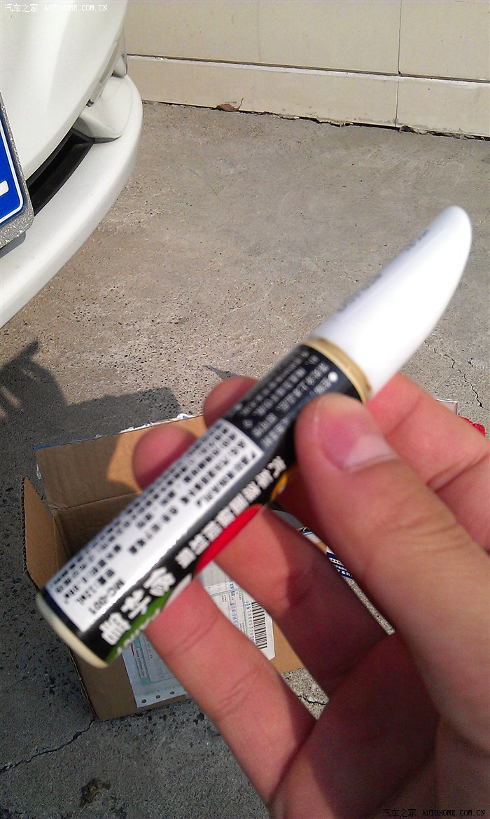

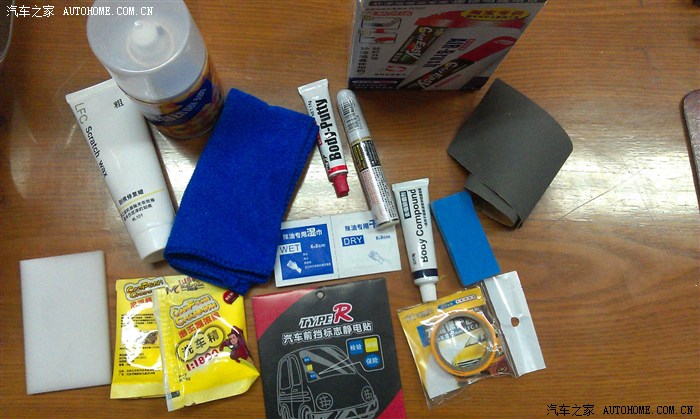

        X宝买来的补漆套装,几十块钱,送了一大堆东西······

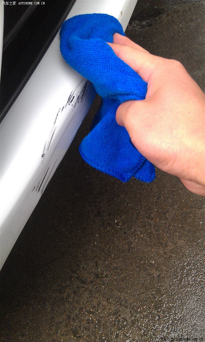

    第一步,清洗,建议加清洗剂,加清洗剂的目的是为了更好地去除油污,有利于后面喷漆漆面有更好附着效果。

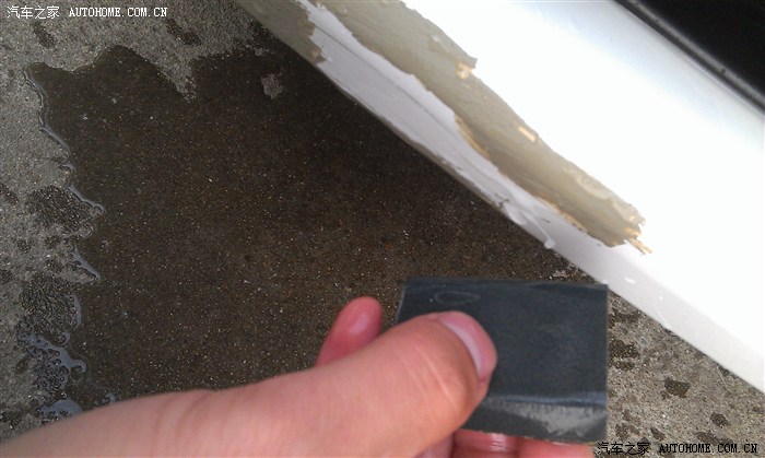

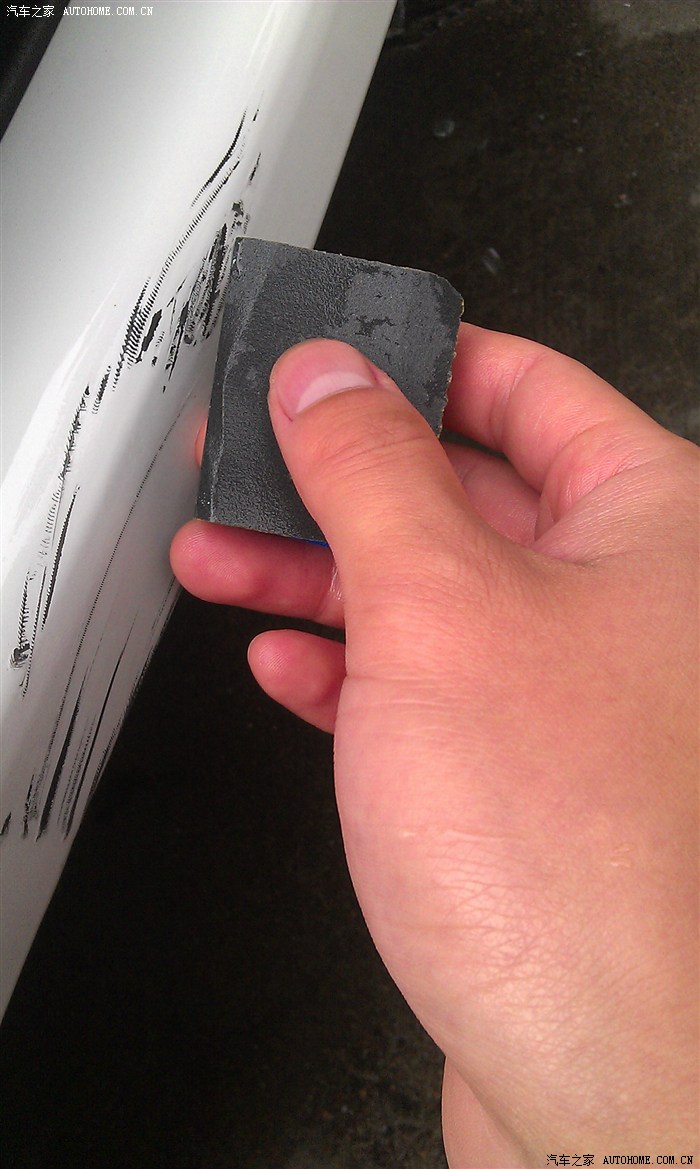

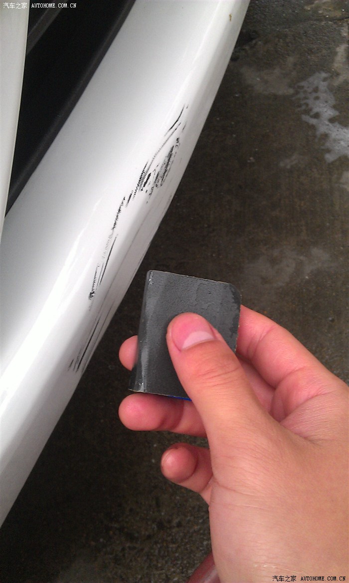

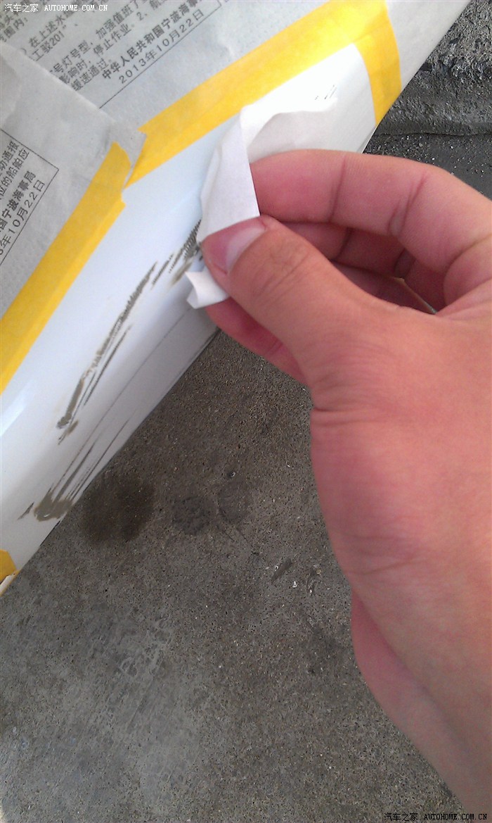

    第二步,用砂纸打磨刮擦的地方,一定要沾水磨
打磨的时候轻轻地磨掉一些飞起来的漆边就可以了,毕竟咱这也是微创手术
砂纸打好,用清水冲洗一遍,干毛巾擦干,晾干一会,大概一支烟的功夫

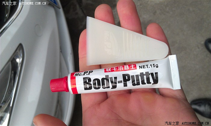

  接下来就是要补土了,如果是轻微的刮擦可以不用补土,但是如果刮痕较深那就必不可少了,刮补土的时候不要一下子刮太厚,这样不容易干,刮痕较深的地方可以分几次来补平,补土刮的是否平整,直接会影响油漆漆面的平整度,这个塑料的小刮刀还是蛮好用的
   补土上好之后,要等彻底干后才能打磨,自然风干下大概1—2个小时

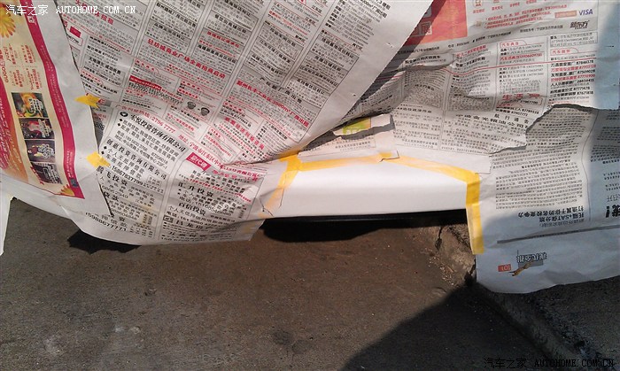

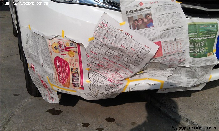

     贴报纸大家都会的,这里就不细说了,给大家看下贴好后的样子

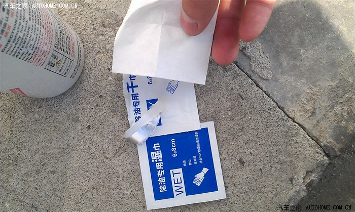

   除油纸巾,感觉和餐巾纸差不多,有强迫症的同学可以再擦一遍
    好吧,我承认我有强迫症···········
   接下来主角登场了,我发现一只手拿着补漆笔一只手拿着手机拍照真不是件容易的事情,照片拍的好虚。按照说明书上说的在使用前要摇晃30—40下,于是我随便摇了500多下,强迫症的孩纸你伤不起

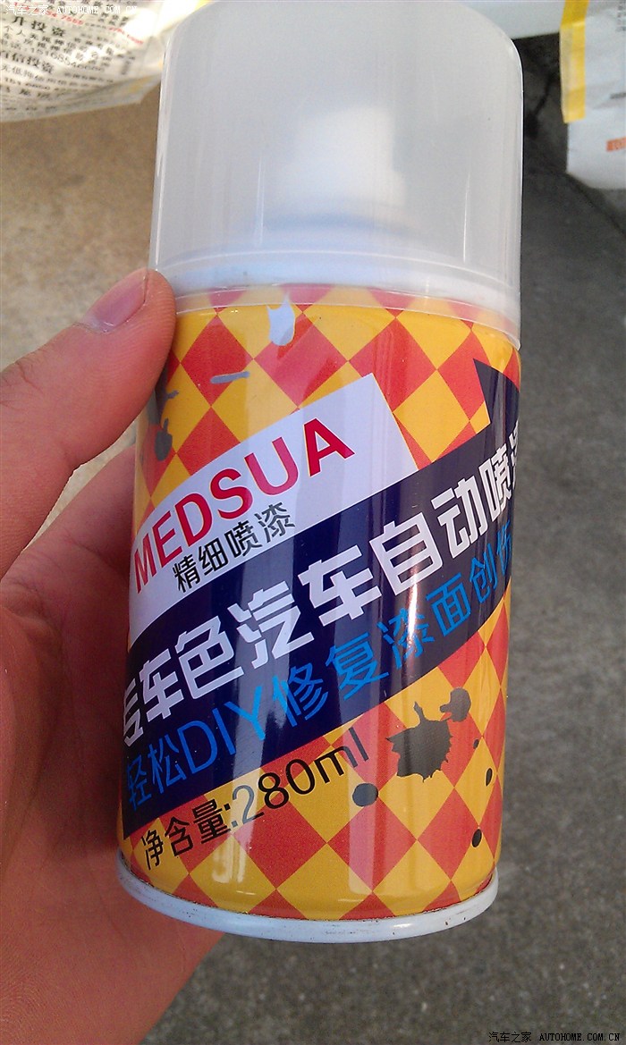

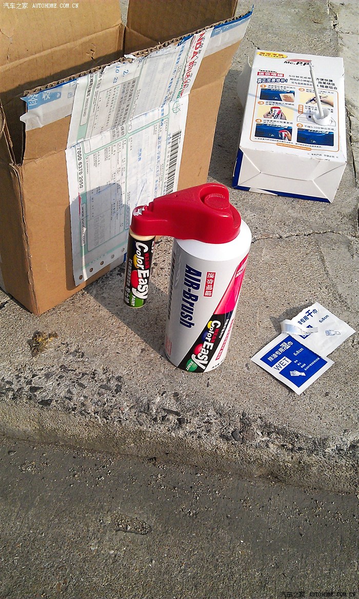

     将补漆笔装在喷罐上,先找张纸板喷一点看看油漆是否色差明显,在买的时候看评论好多人说色差明显,很是纠结,幻想着是否会人品大爆发,但后来通过本人的实践也印证了这一点,但在可以接受的范围内,因为本人就是从事颜色方面的工作,要求无色差这几乎是不可能实现的事情,因为无论从油漆生产的批次和工艺以及本身施工的方法都会造成色差的存在,所以在位置较为明显的地方还是不建议这么折腾,譬如引擎盖,车门这些比较关键的部位。

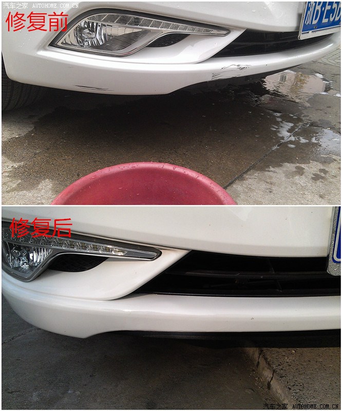

           由于喷油漆的过程比较专心,以至于忘了拍照片了,这是喷完油漆后的样子,比原先好很多,喷的时候,掌握好距离,不要一下子喷太厚,也不宜离太远,这样容易喷出磨砂的感觉,分多次,每次薄薄的一层效果最好,当然,这是我喷好之后才总结出的结论
第一次喷,效果不是很满意,但还勉强过得去,喷完油漆的地方是不太有光泽的,还需要再喷一层卜口金油,由于是很大一罐,怕掌握不好喷射的距离个角度,先在邻居家的电瓶车上练了两手,还不错,像清漆一样的东西,应该是起到保护漆面的作用的,喷的方法和之前喷漆的步骤差不多,少量多次,喷完之后,光泽好很多
    待漆面全部干后,撕掉报纸,整个工程全部结束,收拾好垃圾,今天是浙江省环卫工人节,多一点理解,多一点爱,请不要随手乱丢垃圾
   最后给大家,看一下修复前后的效果对比,这是本版唯一一张经过修饰过的图,对于我这个图文白痴来说还是在媳妇的帮助下才把两张图片合并在了一起,方便大家对比。
