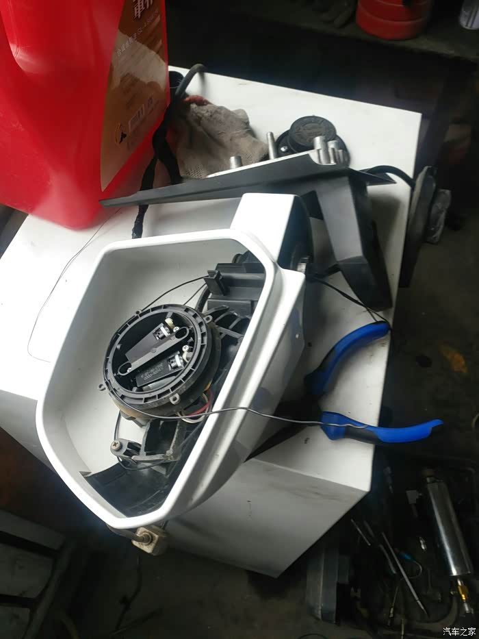

北方的冬天,雪非常的大,开陆风车马上四个冬天了,最受不了。冬天下雪,后视镜上全是雪,全是霜。今年决定自己,加装后视镜加热,本来想换后视镜总成,想想有点小贵,后来在某宝上看到有单片的后视镜玻璃卖,决定换后视镜玻璃。话不多说直接上图,不知

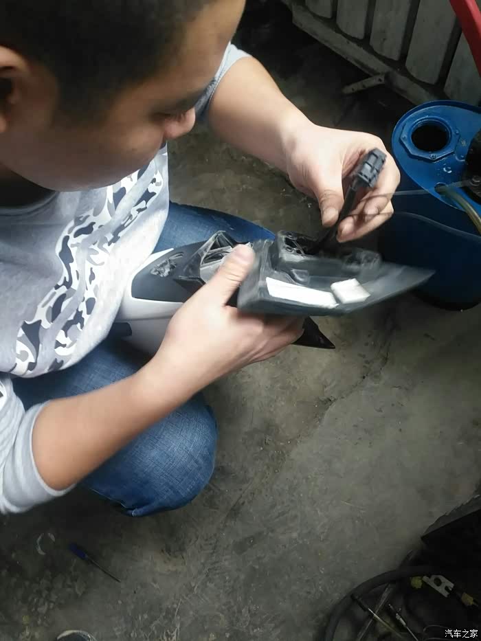

拆下的后视镜

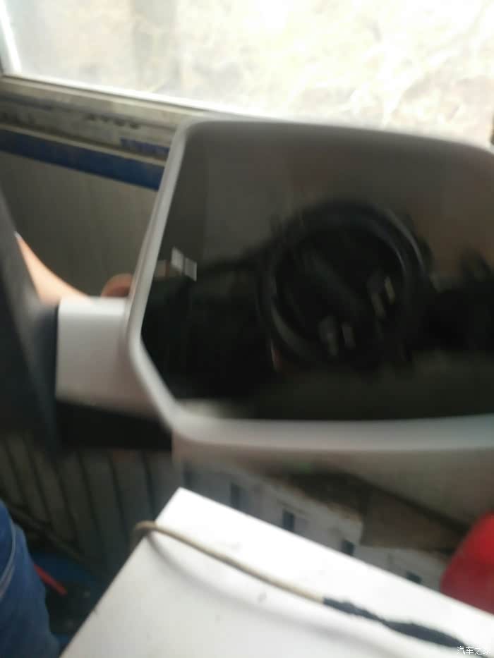

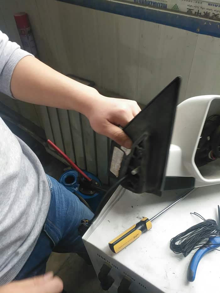

后视镜走线

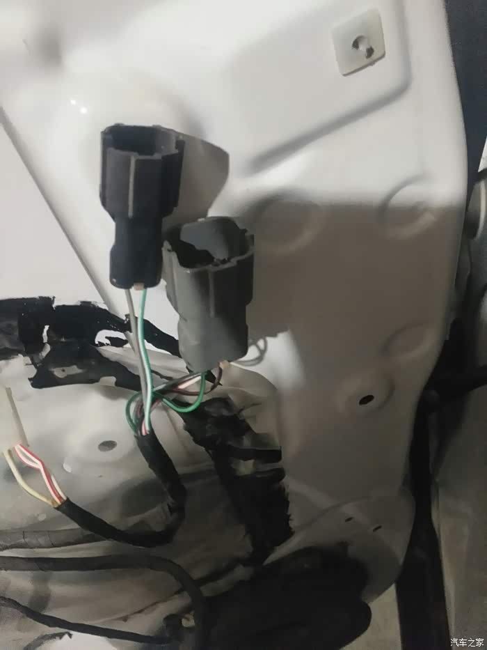

原车就有预留线,只是厂家省钱没有安装

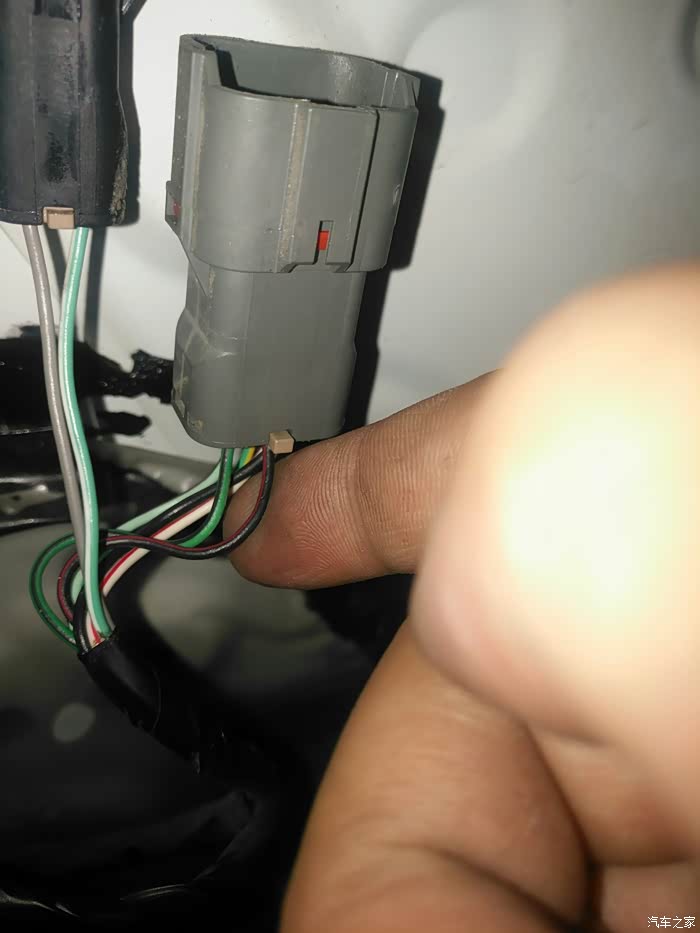

拆开门板,后视镜接的线束上有根红黑线,就是加热线
走线很麻烦
走线完成

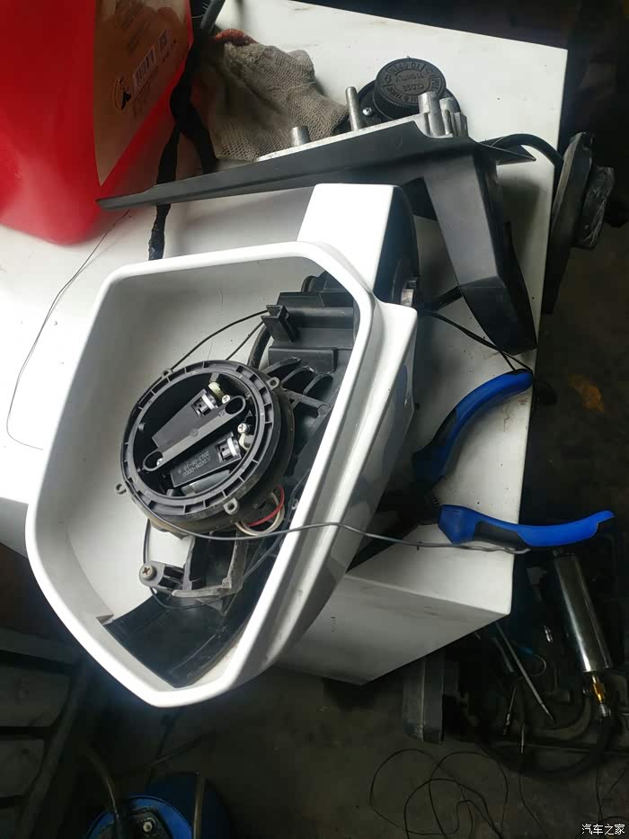

准备安装拆开的后视镜
看看蓝光的效果,加热也非常给力
