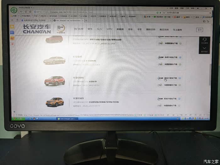

打开电脑搜索长安汽车官网
点开后就到官网页面
右下角有个地图下载点击进入

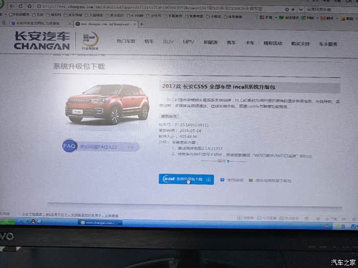

找到CS55系统升级下载,点击进入。

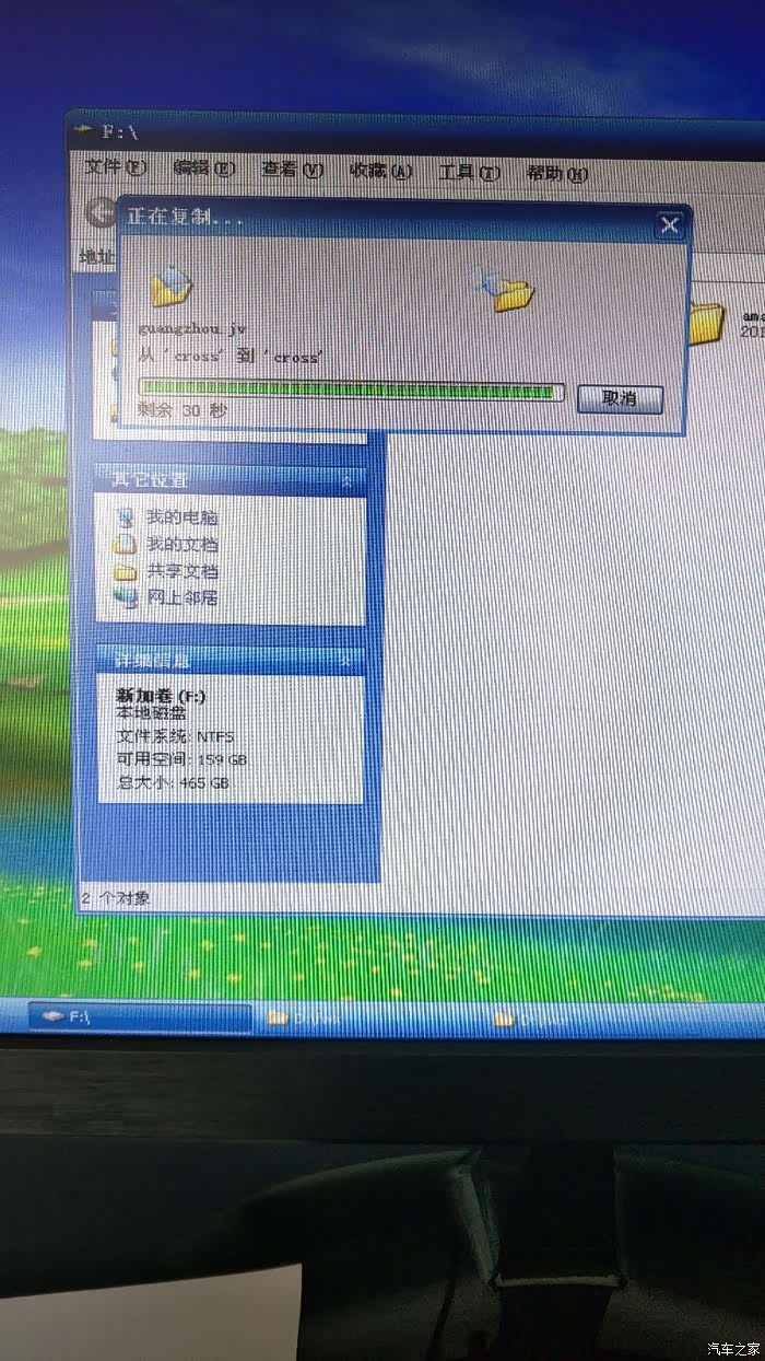

点击系统升级包下载到电脑

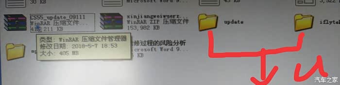

看左上角CS55的压缩包,点击右键解压到当前文件夹里,就可以看到这两个文件夹。

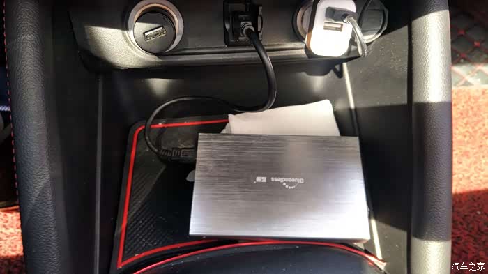

然后找个16G的U盘或者移动硬盘把上图的两个文件夹复制到U盘就可以了。我是找了个移动硬盘拷贝速度比较快。

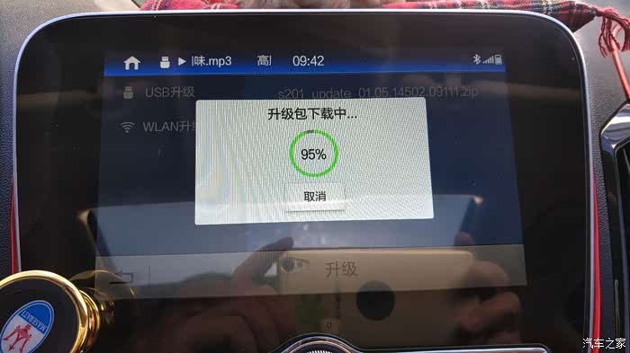

打开车机插入USB接口,点击系统升级就可以了。

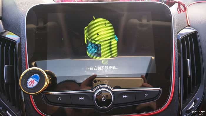

升级包正在向车机里下载,升级过程中不要断电。
点击更新这样就慢慢开始安装了,完就会重新启动的。

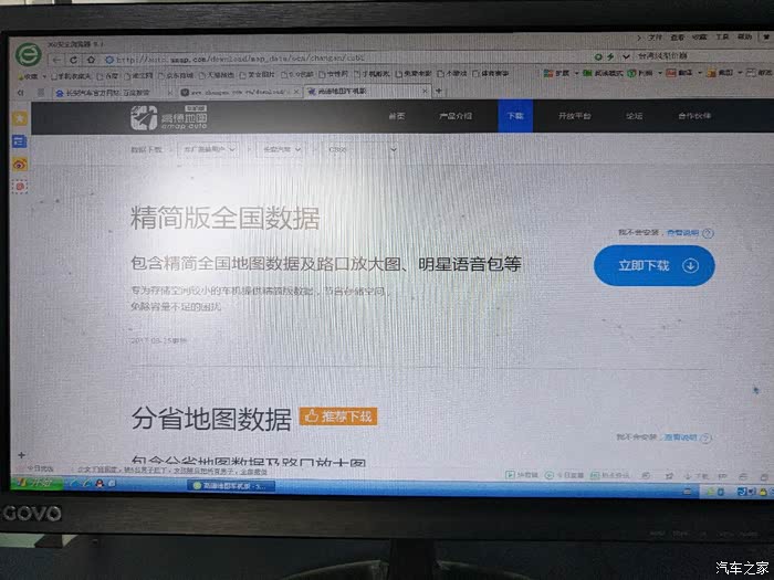

还是在前面官网页面系统包后面有地图下载包,点击进入下载上面的精简版全国数据,如果下载下面分省地图包的话安装时就会提示数据不完整无法安装的情况。

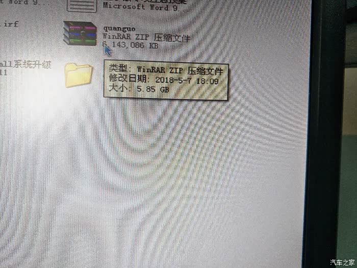

下载到电脑就是这个quanguo压缩文件,同样的方法解压到当前文件夹里。

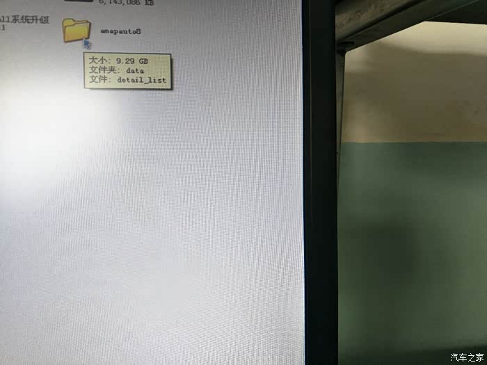

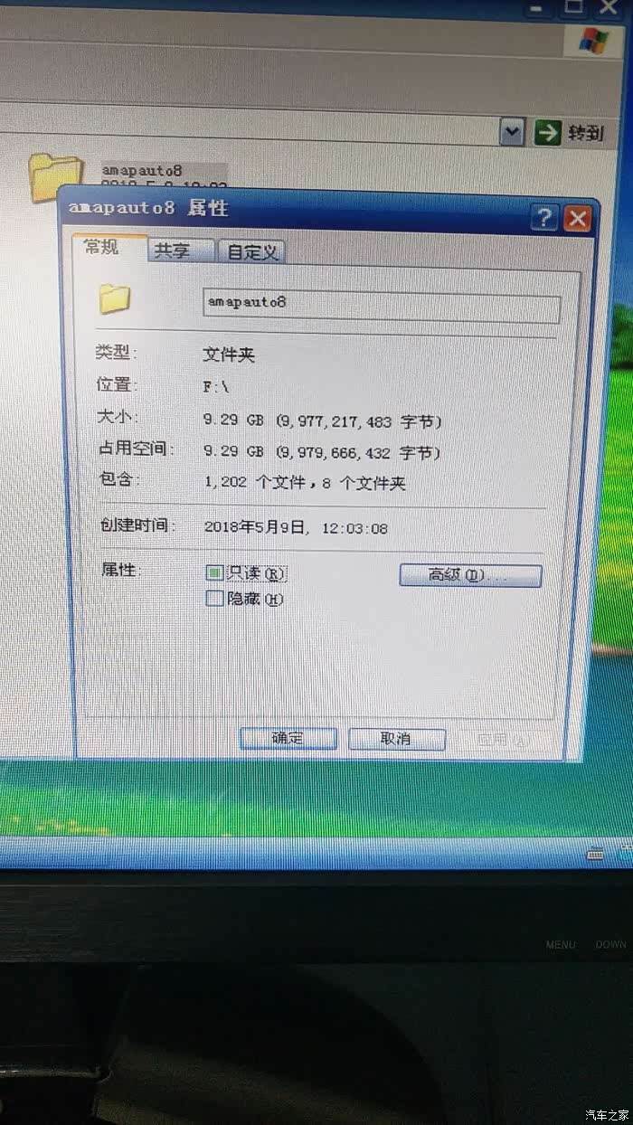

这就是全国精简地图包,有9.29G,所以要用16G的U盘。
把上面的文件夹复制到U盘或移动硬盘里就可以。
复制的慢耐心等待
就这个文件夹比较大

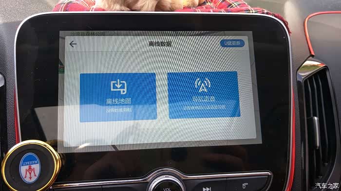

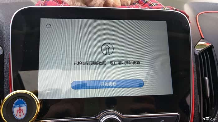

U盘插到USB 就会自动识别,不识别的话点击地图就可以了。
点击开始更新,这个可能要20分钟左右,慢慢等待,更新到100%后就会自动启动

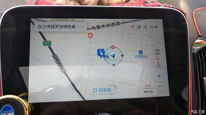

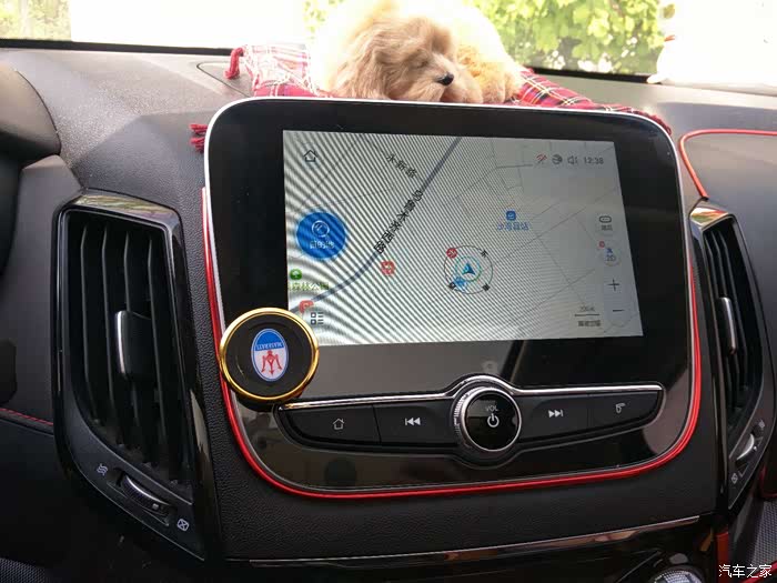

这是更新好的2.1版本的地图,比之前1.6的更详细。
比之前的更精确

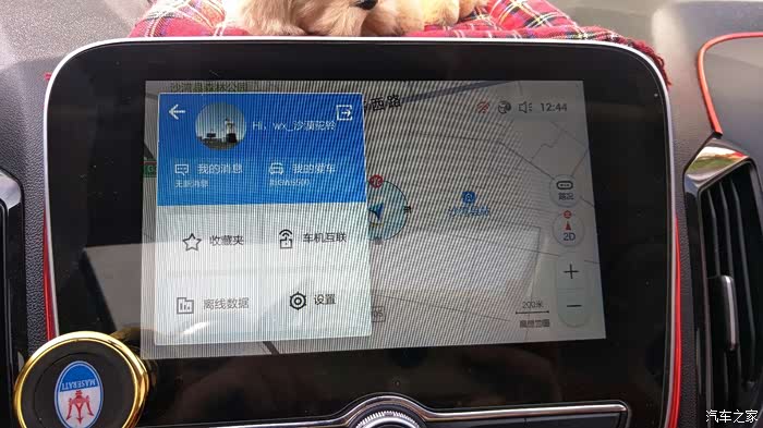

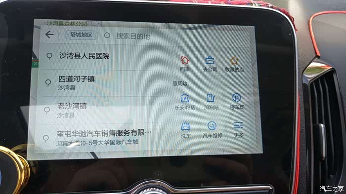

手机上下载一个最新版的高德地图,打开蓝牙,点击上图的车机互联,用手机高德地图扫二维码直接和车机同步了,这个功能以前是没有的,这样手机热点打开连接wifi就可以更精确了。
这个有wifi或自己手机热点就可以下载离线地图,导航语音可以下载各种方言或其他声音了。
右边的对话框,在联网时可以查其他的内容了。

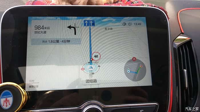

这个小图标还是有的,这个首先要设置好你要去的目的地,然后开始导航,最后切换到小地球那个页面就会出来小图标的,不过这个用处不大。有些人是之前进入神秘界面装了3.0的地图就不会出现小图标,只有长安官网的更新包才这样可以同步。
