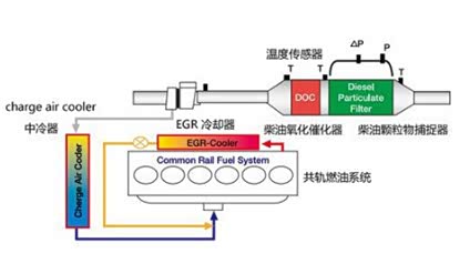

答:众多DPF处理技术的一种,即利用发动机原有的高压共轨喷油系统,在远离上止点后的时刻喷入燃油,以增加发动机排气中的HC,接着利用DPF 上游DOC 对未燃HC 较好的氧化活性,通过DOC 对HC 的氧化放热提高排气温度达到微粒的起燃温度,实现DPF 主动再生。
红色为DOC
绿色为DPF
3个T是温度探针
1个P是压差传感器,△P是压差
绿色为DPF
3个T是温度探针
1个P是压差传感器,△P是压差

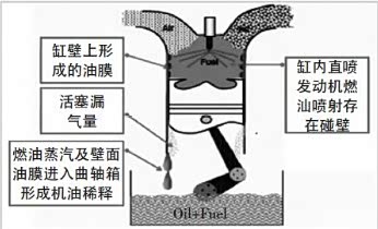

问题五:什么是缸内次后喷造成的湿壁?
答:缸内次后喷会造成主喷推后,并增加后喷,这一变化会导致部分未汽化的后喷燃油滞留在气缸壁上,并随着活塞往复运动,沿缸壁进入油底壳与机油混合,产生机油稀释现象,使机油早期报废。

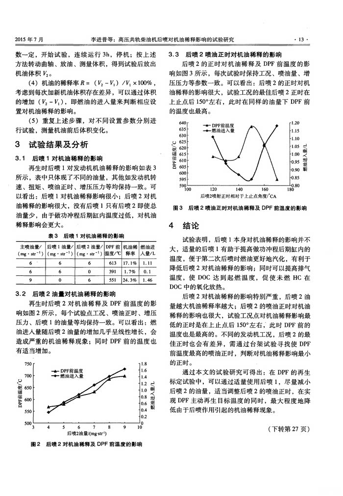

问题六:缸内次后喷要进行几次?
答:根据厂家相关实证研究,共需要进行2次后喷。
第一次后喷:在上止点后20°-40°时进行,仍处于做功冲程,第一次后喷有助于提高做功冲程后期缸内的温度,便于第二次后喷时燃油更好地汽化。同时,可以提高排气温度,使DOC达到起燃温度,促使未燃HC在DOC中的氧化放热。
第二次后喷:在上止点后120°至180°,接近于排气冲程,促进产生大量未完全燃烧HC进入DOC,激活DPF自洁
问题七:厂家能否通过ECU标定减轻机油稀释现象?
答:根据厂家相关实证研究,通过改变2次后喷正时【实际上其本质是通过尽可能减小后喷发生时的缸壁暴露面积,以减少未汽化柴油的吸附面】,可以相对降低机油稀释现象【后附文】。
问题八:厂家优化后的机油稀释率是多少?
答:根据厂家相关实证研究,在1800转时低负荷持续运转3小时【即模拟日常巡航工况中自洁流程】,最小机油稀释率为1.7%【DPF前温度为391度,自洁不可能完成】,最大机油稀释率为24.3%,厂家优化后的机油稀释率,文中参考值为17.1%。
考虑到目前根据反馈,原厂设定的手动自洁最长时间为20分钟,即可大体推算出,在线性比例关系下根据厂家优化后的机油稀释率,3小时共180分钟对应17.1%稀释率,则20分钟对应稀释率应在1.9%,即每次手动自洁会导致约108毫升机油增长【5700*0.019】

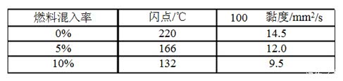

问题十:柴油进入机油后对机油粘度影响关系?
答:以100摄氏度运动粘度为14.5【40机油】的机油为例,混合柴油后的粘度和闪点变化如图所示:
即5700毫升40机油,混入570毫升柴油,即处于运动粘度降一个等级【30机油】,并闪点严重恶化。

厂家论文原文
