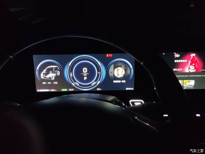

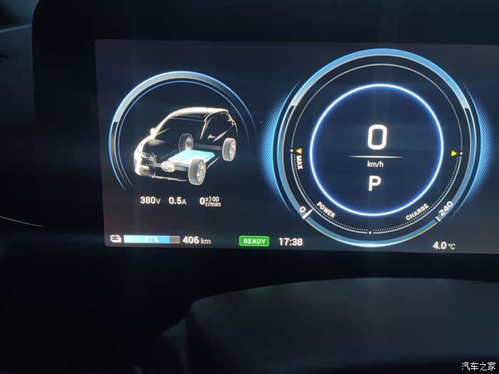

如图所示17:38 电压380,电流0.5A,车辆处于放音乐的状态
将车停放半小时以上,如上图,车辆仍然小时电压380 电流0.5

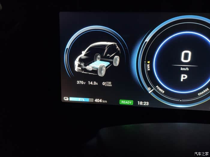

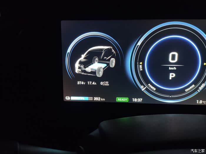

此时打开空调,风量和温度都调到最大。外循环模式。电流立刻开始起变化

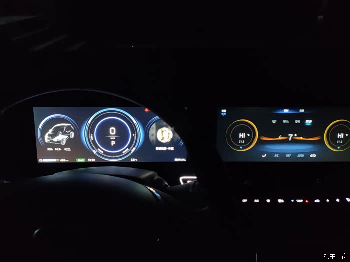

风量7档,温度调到HI (HI比31.5还高具体多少不知道)此时瞬时功率378 v x10.5A =3.96kw

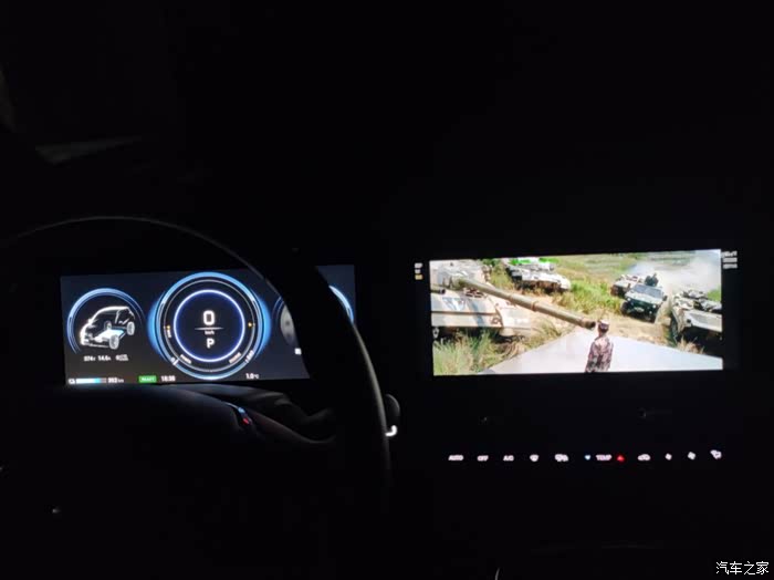

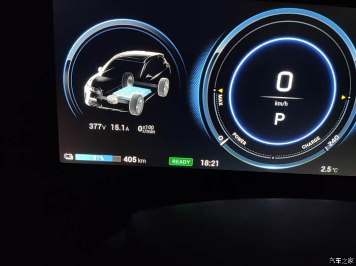

随着电量减少电压是逐步降低的。但是电流比起初出的10.5变大了不少。电流值也是一个浮动变化值,大概平均在16A吧,电压平均376左右
此时耗电量大约计算为376x15=5.64kw

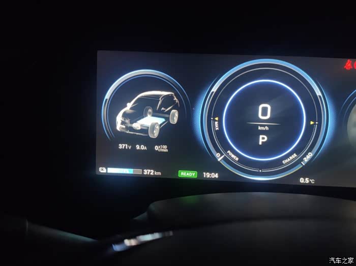

此时我又突然想到我是开的外循环,外循环吸收室外冷气进入车内加热费电。那么如果开内循环会不会节能呐。于是19点开始了内循环

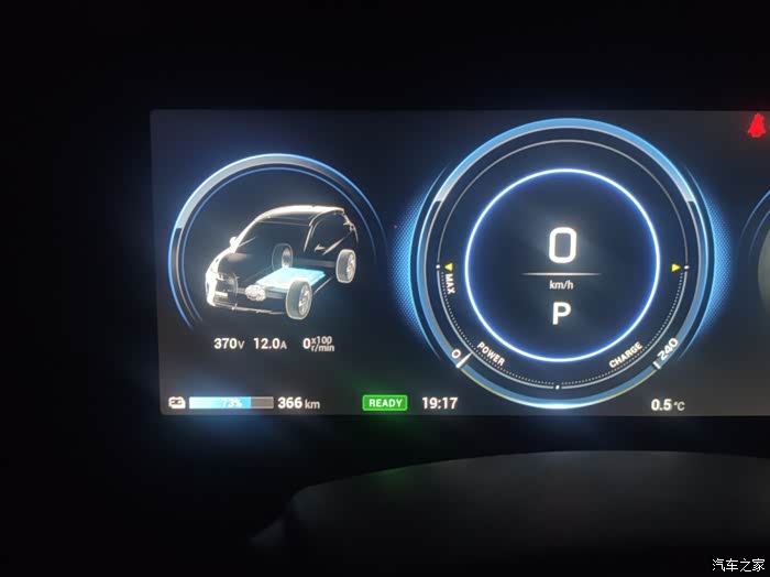

果然几分钟后内循环电流值有所降低,当然它也是不断变化的。我只测了7,8分钟内循环,看到有降低后就又恢复到外循环了

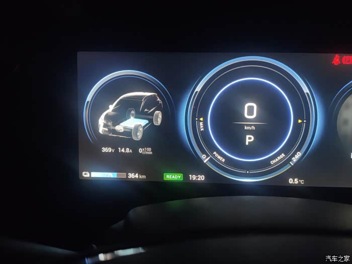

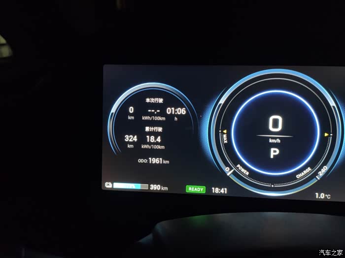

最后时间到了19:20 一小时整 续航从405降到364 ,总共减少了41公里 的续航
41x0.14=5.74kw
电压大约平均375 则平均电流大约为5740/375=15.3A与表现的观察电流基本能对应
41x0.14=5.74kw

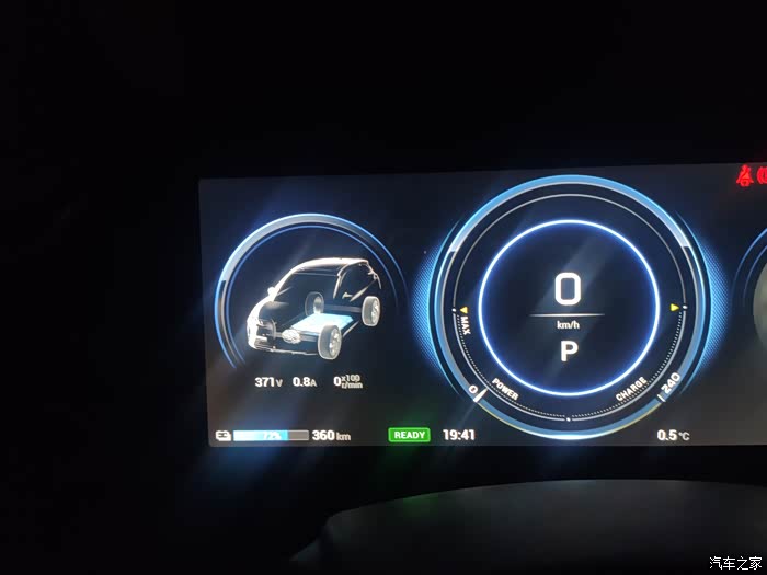

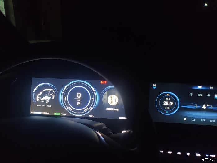

随后我又将温度调整为25度,4挡风,内循环。可能是车里刚才太热了。电流值居然这么低0.8A。
而且持续了10分钟,只掉了1公里续航。看来开内循环节能,空调降低点温度,并不费电。

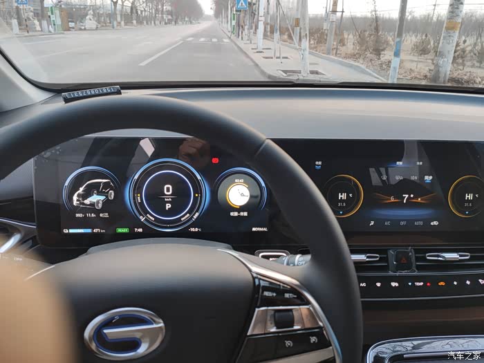

因为我测试时的室外温度是0上。如果是早晨呐,会不会因为早晨室外气温太冷而造成耗电加大呐。

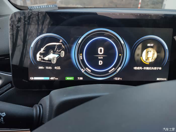

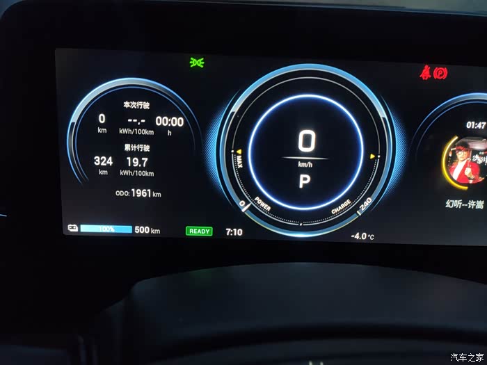

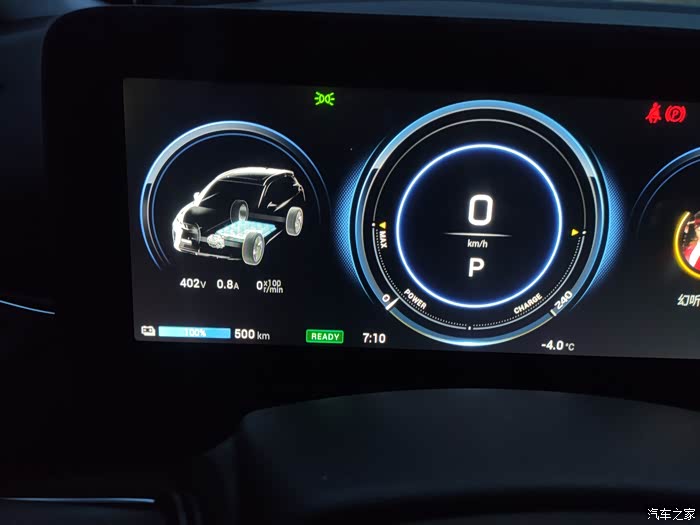

于是,我将车充满电插上保温一宿。早晨7点多开到村外树林处
早晨刚充满电,基础电压就高了400V,随着续航减少。电压值是减少的

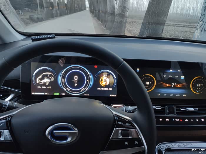

还是最高温度7档风 外循环,室外气温-11.5开启,数据的确吓死人,397x16.6=6.59kw 按照这个折算一小时会掉续航6.59/0.14=47km
但是10分钟以后,电流就开始降到13.8了
此时再打开内循环并且跑了8公里再停下来查看
392x11.5=4.5kw
4.5/0.14=32km
所以基本还是可以最大耗电量计算为一小时40公里左右。当然这是开最高温度最大风的时候。平时我们也不可能开这样的风

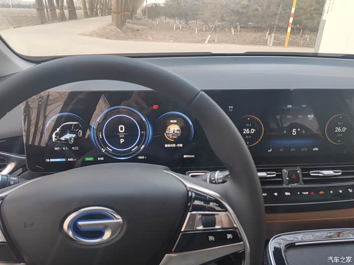

所以改成26度5档风时,内循环,室外-10,过10分钟稳定后
4.5/0.14=32km
387x6.1=2.36kw
2.36/0.14=16.85km
所以开一个比较暖和温度时,一小时耗电量不会超过20公里
