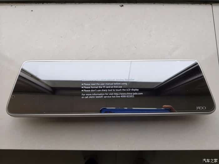

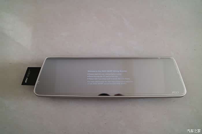

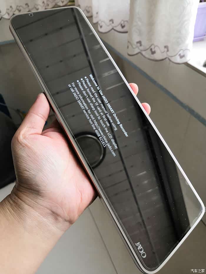

拿出机器,做工还是不错,边角圆滑,屏幕上贴有一层保护膜

正面整体外观,香槟色的边框,看上去比较舒服

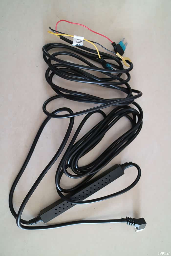

所配附件:降压线

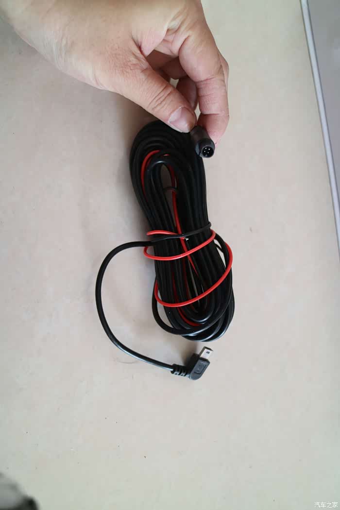

AHD信号传输线

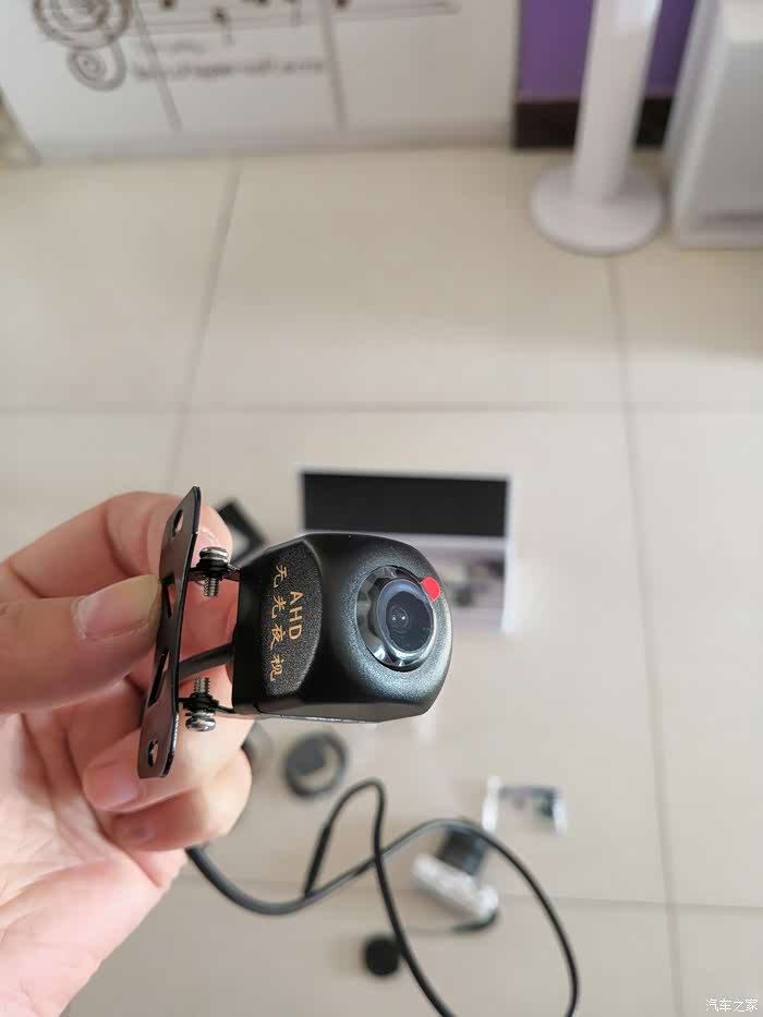

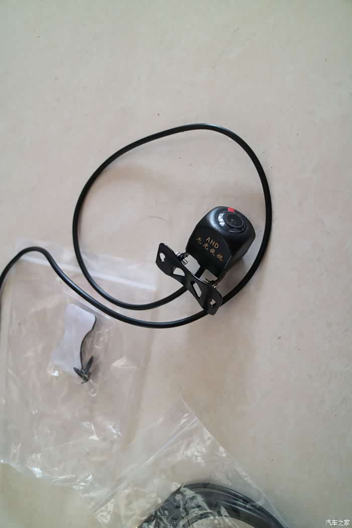

AHD无光夜视后镜头

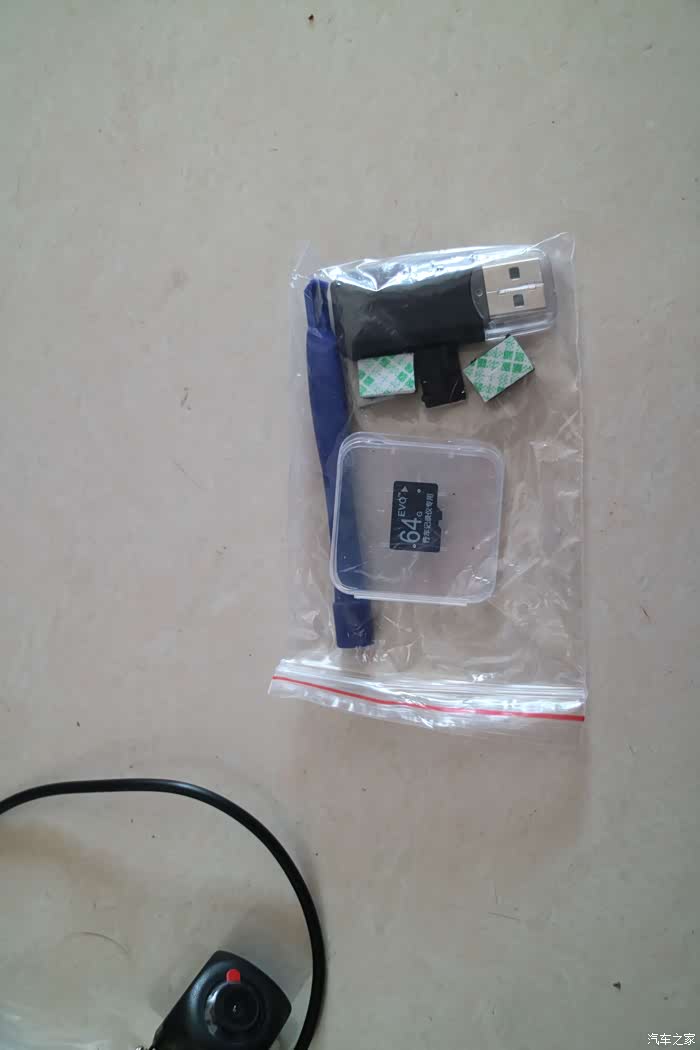

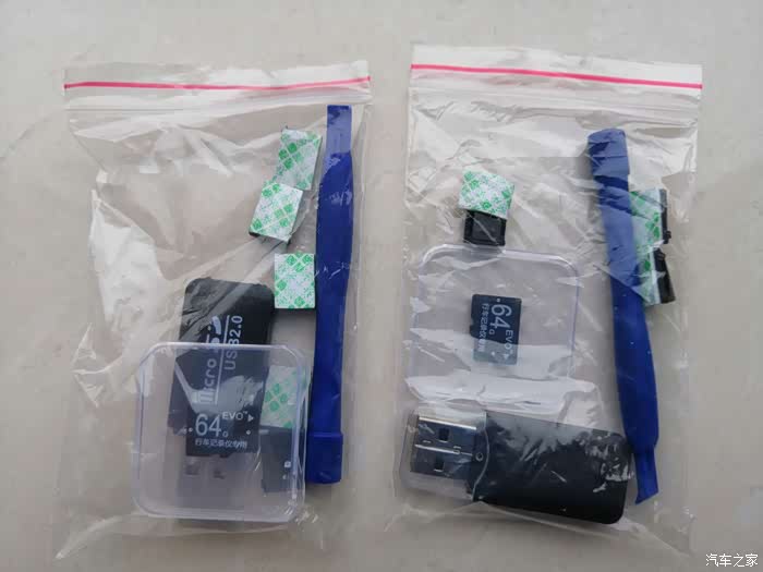

附赠的64G内存卡、读卡器、撬棍
角度赏析
角度赏析
商家犯糊涂,送了我两份内存卡,嘿嘿
后视镜头的做工也不错

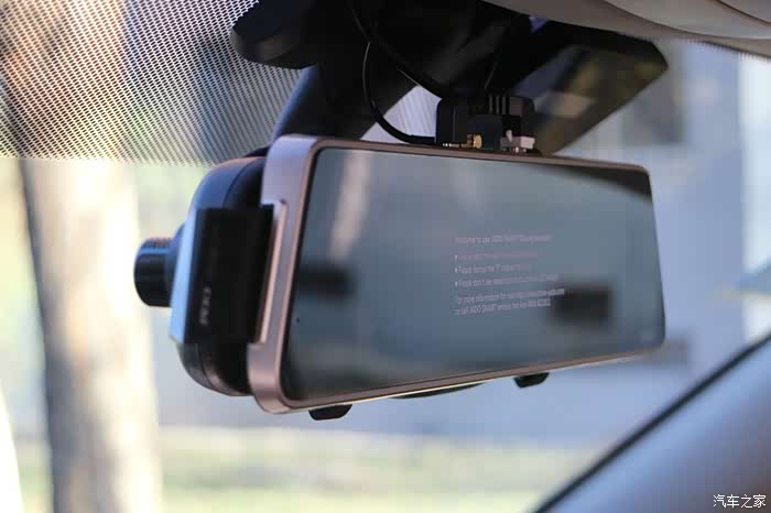

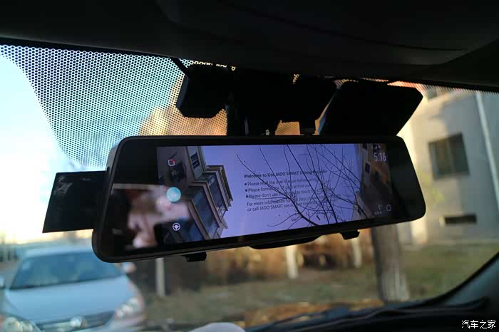

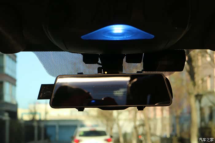

后视镜是绑带式无损安装,直接套在原车后视镜上即可,前面的线比较好走,只需沿前顶走到A柱到主驾保险盒内,我把降压线接到了电瓶保险上面。

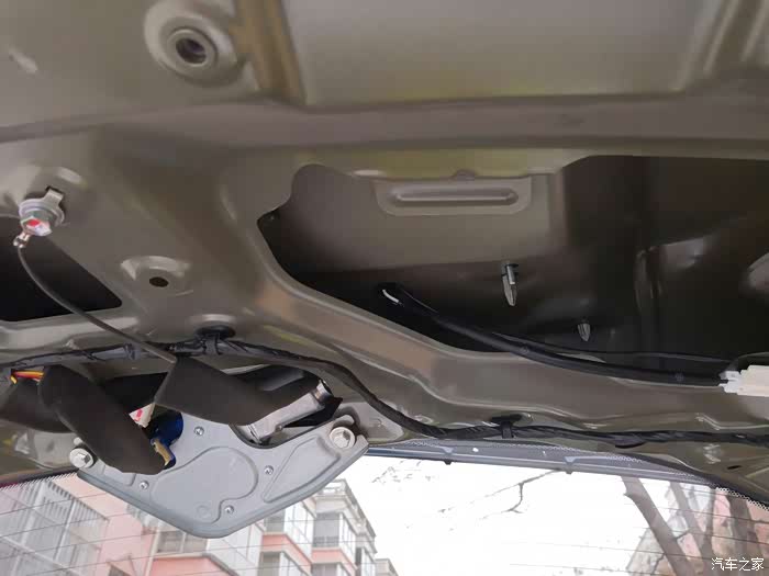

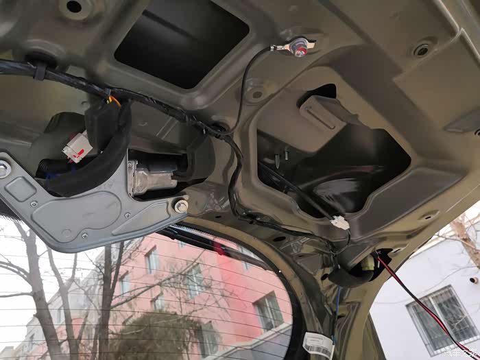

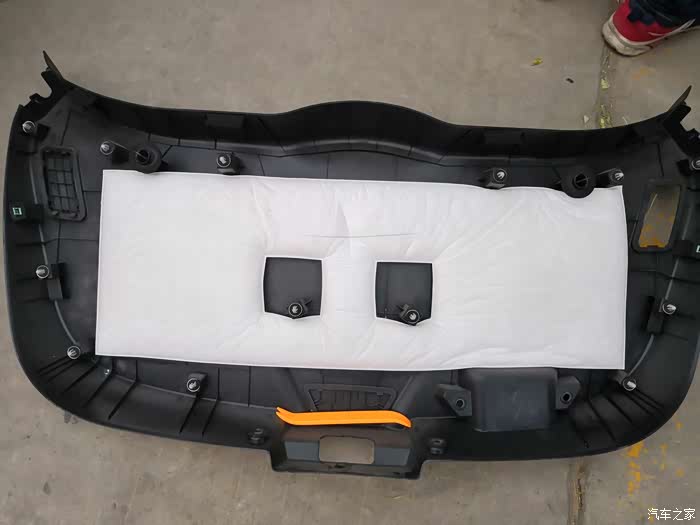

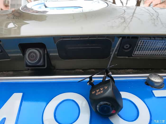

比较难搞的是走后镜头的线,费了一番功夫拆下后备箱内门板

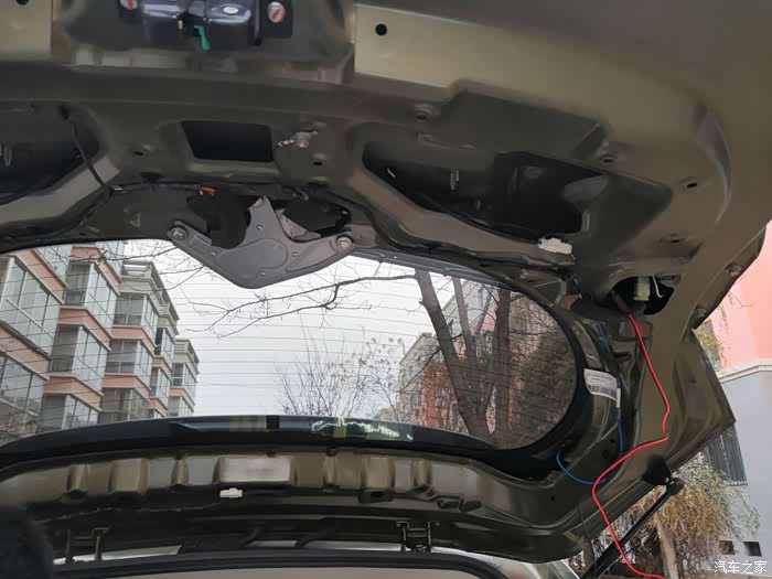

又费了一番劲把线从门板的缝隙里面穿过来
那根黑红双线就是好不容易穿过来的线
拆下的尾箱内门板,有一层较厚的隔音棉
摄像头拉好了,需要固定

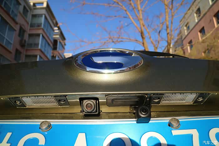

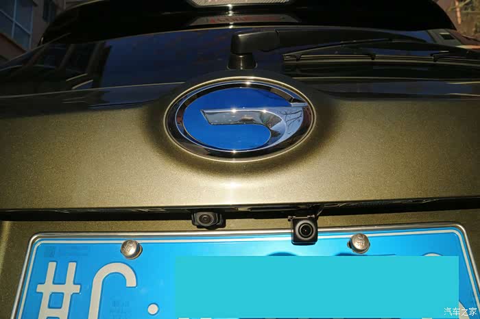

后摄像头固定我用3M胶黏贴上,不想打孔破坏原车,另外孔也不好打
这个摄像头比原车的摄像头长出来的多

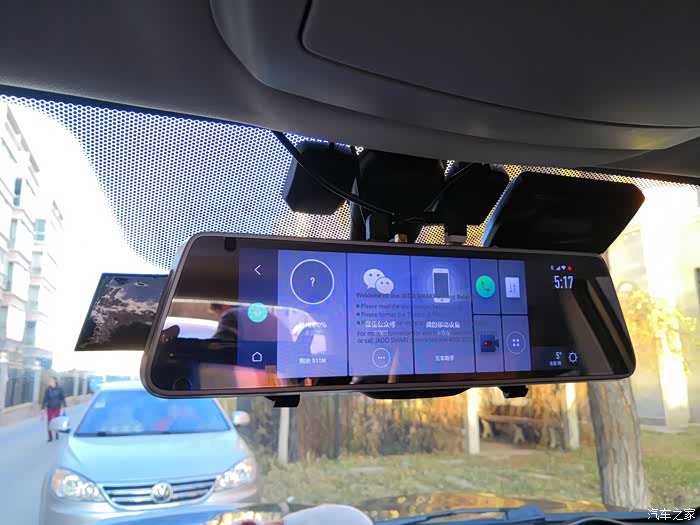

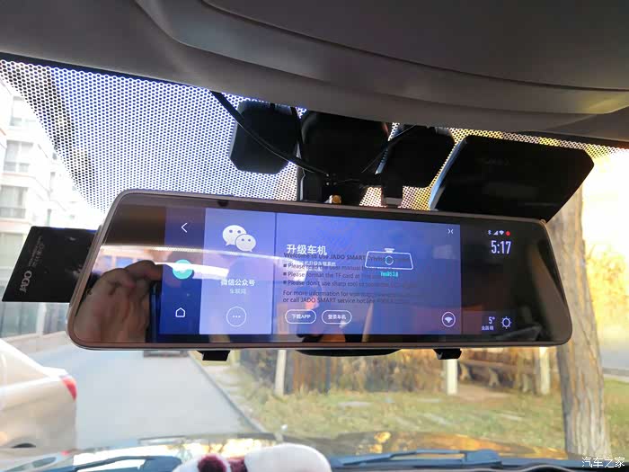

开启电源看看,屏幕亮了!安装成功!

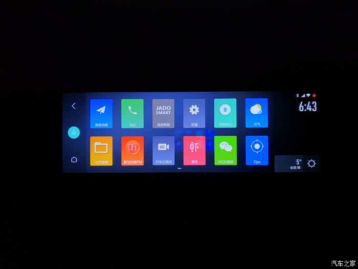

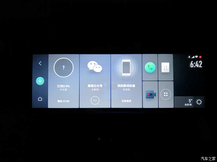

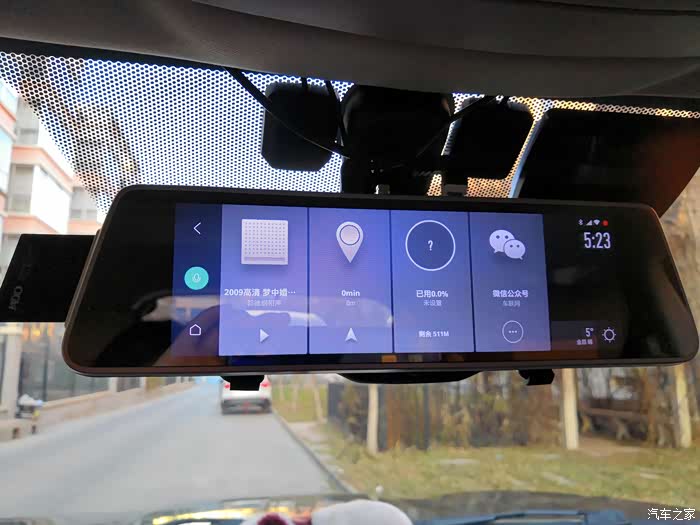

买的这款是智能款还有微信,导航,在线听歌等。。。
触摸屏比较灵敏

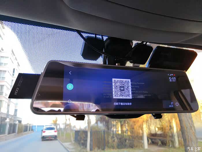

扫二维码下载手机APP,可以与智能后视镜联通
功能界面

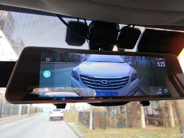

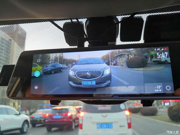

后视镜画面,比较清晰,可惜就一点遗憾,不是全满屏

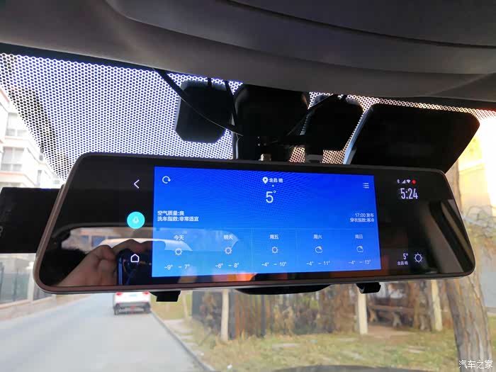

还可查看本地天气

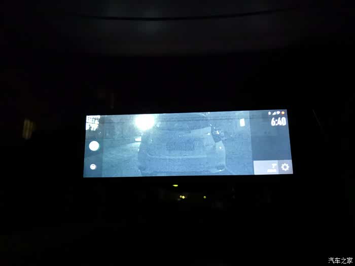

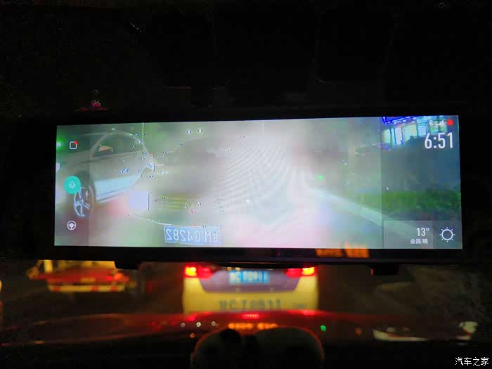

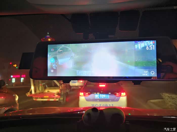

这个画面是本人在小区内,四周无光,只有很远的地方有一个极暗的路灯,在后视镜上看灯很耀眼。。。
夜晚的后视镜画面显示
功能多多

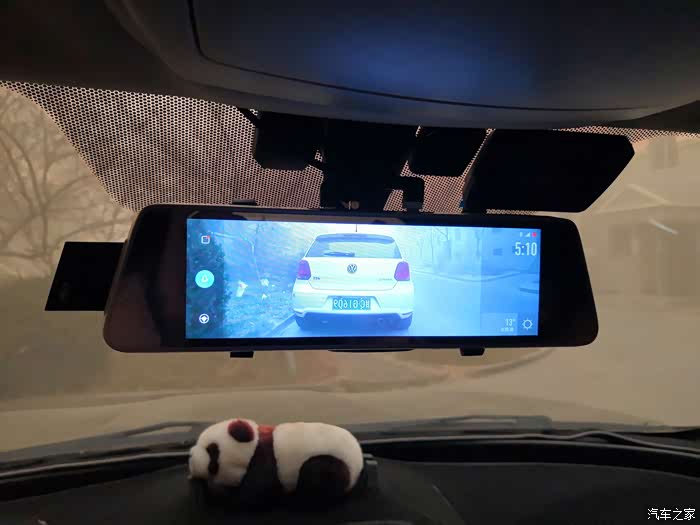

这是某天沙尘天气拍摄的画面,车外一片昏黄
这是路上行驶时拍摄的画面,后车的灯产生了眩光,仍能看清车牌
车牌清晰可见,虽然后车灯很亮,但不会对我方车内人员造成炫目,这也是流媒体后视镜的一个好处
这是小区内停车时拍摄的,有昏暗的灯光,但在后视镜上看很亮
白天效果,相当不错
