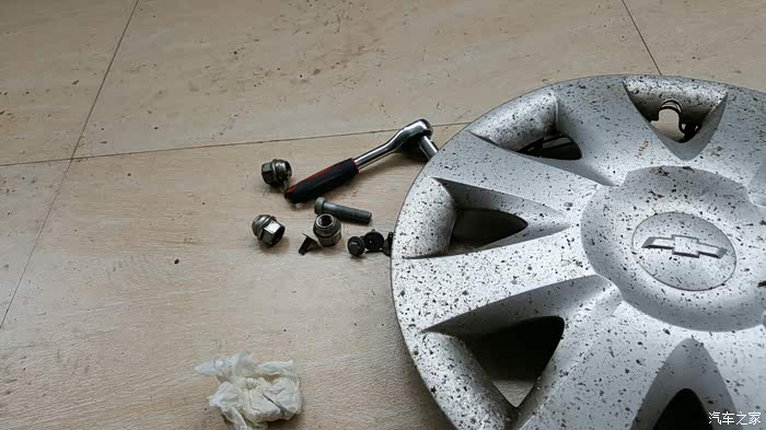

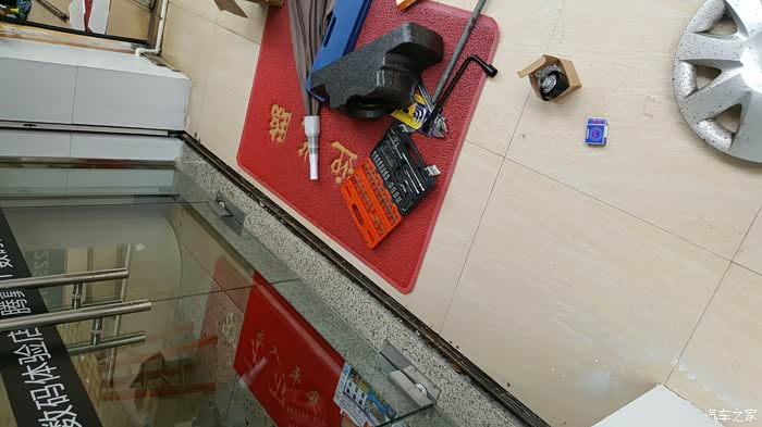

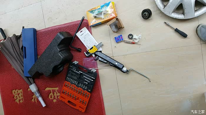

需要准备的工具有 内六角弯头一套 小号快速扳手一套 原车千斤顶和原车车轮螺丝套筒。

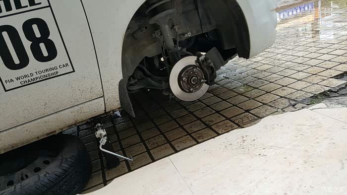

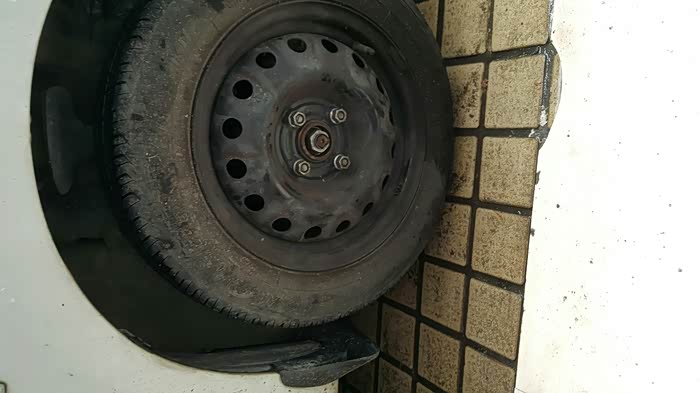

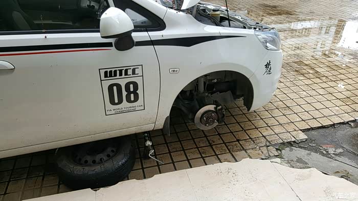

首先是拆掉右前轮。

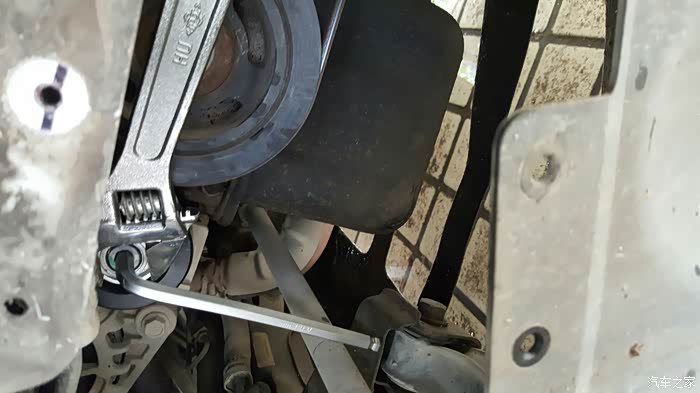

然后拆下两颗挡泥板塑料扣和 一颗8号螺丝 这样就能看到涨紧轮了。
用弯头 卡插进涨紧轮中间的洞洞(别想歪了),逆时针旋转 取出涨紧轮。

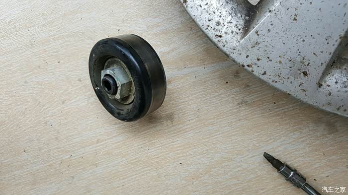

庐山真面目

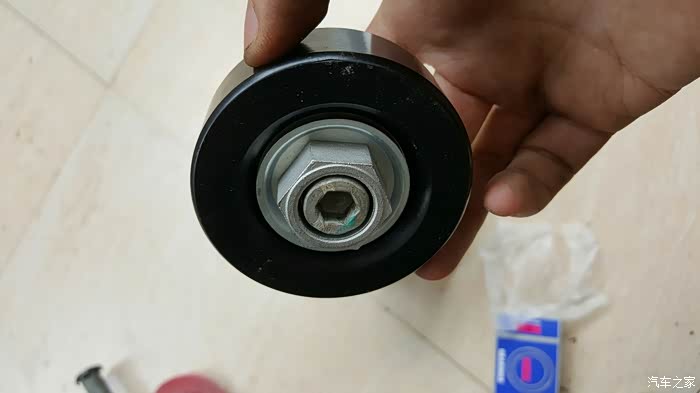

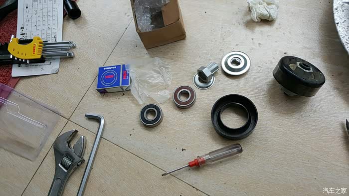

新买的涨紧轮    但是听一下里面轴承的声音    感觉略渣 遂分解   基友开轴承店的 对了一下型号是6203 赶紧拿了一个换上去
红色那个是新轴承    黑色那个也是新的    但是是涨紧轮自身带的国产普通轴承。我把它换成了小日本的nsk轴承。   其实不用分解涨紧轮也行    一般人都是直接把新的换上去了事了    但是我想用得久一点还是把里面的轴承换成进口的比较妥当。
还是这张图 装回去的时候要注意。   要用活动扳手卡住涨紧轮外面的六角螺帽逆时针旋转    观察皮带的松紧度    然后才可以把中间的螺丝上紧。   要不然皮带开着开着就掉了。

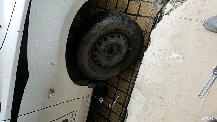

装上挡泥板   车轮   轮毂盖   收工。
