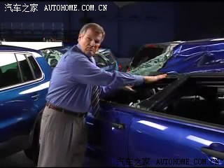

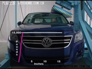

大众途观
完事后的样子。。。
这点程度小意思啦   变形不超过2英寸,连窗户都完好无损

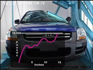

再看看狮跑
塌陷超过13英寸,还好驾驶座上的是测试假人,就这样也好意思说“性价比

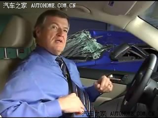

最后老头坐进测试完的Tiguan里,比划着乘员舱不发生塌陷,安全带和气囊才能发挥作用。后面的起亚想必他是没法坐进去了。。。

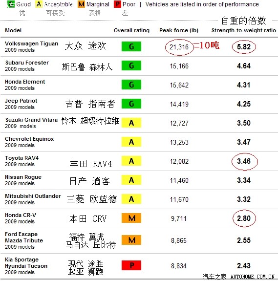

美国每年死于车辆侧翻事故的人数超过万人,约占交通事故总死亡人数的五分之一,是SUV的头号杀手。在侧翻过程中,强度较弱的车顶在撞击地面时,局部会有塌陷,变形的车顶会撞击乘员头部导致其受伤或死亡。此次IIHS导入车顶强度评价项目的目的,是为了测试SUV车型在遇到侧翻情况时,车顶坚固程度是否可以抵御外界物体的冲击,乘员能否得到良好保护。
IIHS测试车顶强度的方法是,使用金属板以一定的角度和速度撞击车顶,用以测量车体的Peak Force值(峰值支撑力)。评为“G”(优秀)的条件是凹陷不超过5英寸,Peak Force必须超过4倍于车重的碰撞力度,而IIHS的调查结果显示,这一数值达到4倍时,侧翻事故中的致命伤害将会降低50%。
除了峰值测试外,最好的与最差的IIHS还要用第二辆车进行对比测试,度量在1.5万磅(4倍平均车重)相同压力下二者表现的差异。今后所有组别的第一与倒数第一也都会进行这项加试
每辆车的车顶都塌陷了5英寸,但施加的压力却有天壤之别。。。
得益于高强度车体设计,大众Tiguan成为12辆测试车里唯一承受超过自身近6倍车重(5.82倍),10吨压力的车型,获得最佳;斯巴鲁森林人(4.6倍)获得优秀,丰田RAV4(3.4倍)可接受,而本田CR-V(2.8倍)只有允许范围的最底线,起亚狮跑 / 现代途胜(2.4倍)获差评。
Tiguan车体强度是CRV的两倍还多,即使与第二的森林人(4.6)比也有明显优势

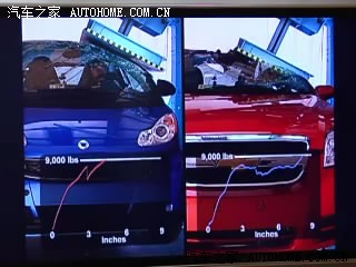

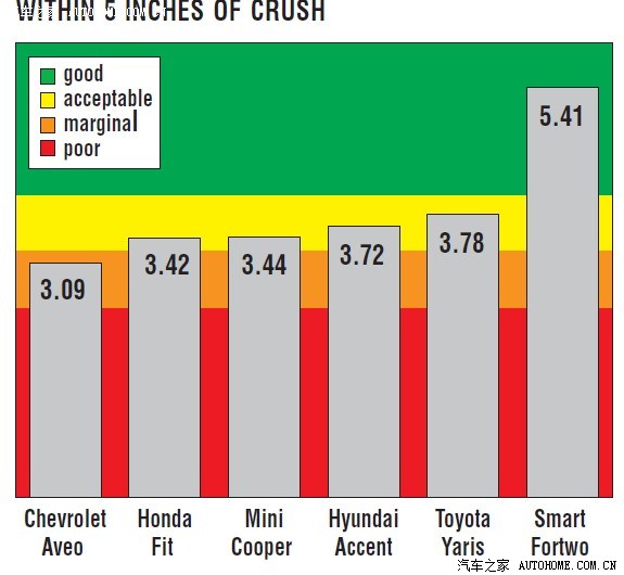

8月20日 IIHS超小型车组测试:
奔驰Smart与雪佛兰乐风在9千磅压力(4倍平均车重)下的对比
SMART FORTWO 以5.41倍的成绩遥遥领先其它车型,获得最高评级“优秀”;丰田雅力士、现代雅绅特/起亚锐欧、MINI cooper、本田飞度获“可接受”;雪佛兰乐风垫底获“允许范围的最底线
由于IIHS今年刚推出这项测试,两个组别测试车型又都是2009款,因此没有任何一辆能够针对测试规则进行优化,而各车厂的造车态度也可见一斑,有的只为了应付考试,有的则更加踏实,不因为NCAP有没有相关测试就采取“精益生产”。不过,那些应试高手们只需针对规则推出优化后的2010款车型,也同样可以拿到高分。

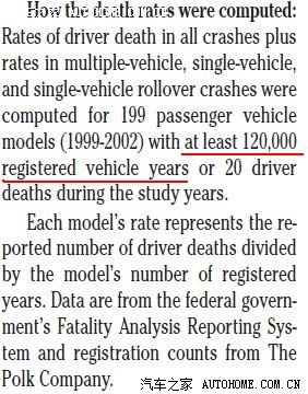

IIHS死亡率统计说明(有点唐僧了,嫌罗嗦的请跳过)
IIHS根据联邦**交通事故记录,将某车型司机死亡数除以该车型注册总数(就是上牌数)得出死亡率数值。为了提高统计精度,iihs规定注册数至少达到12万辆或每年造成超过20位司机死亡的车型才能参加统计。
一共有超过一亿一千万辆 ,近200种车型参加了统计!这些源于真实车祸的数据,总比实验室里的碰撞测试更有价值吧?

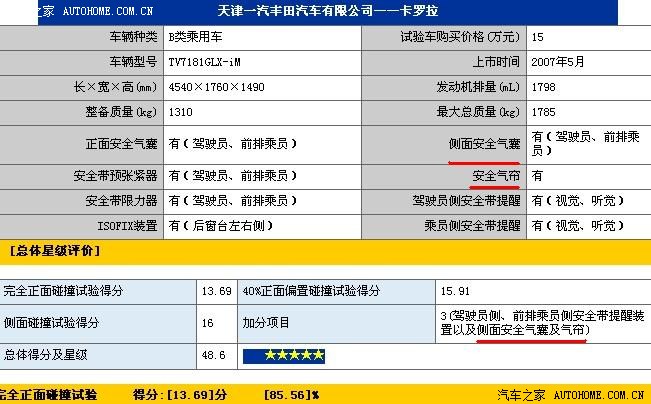

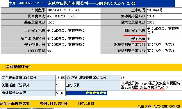

当C-NCAP遇到IIHS。。。

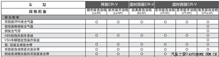

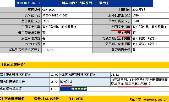

超5星CRV: VSA(ESP)、侧气囊、头部气帘,日本人很厚道啊 ,可为啥多数人买的CRV没有这些装备呢?
看看CNCAP对于碰撞车型选择的官方描述吧:
“对于同一款车的不同配置,CNCAP会选取销售比例较大的车型配置,如果无法确认,就选择最低或标准配置的产品”
而实际测试中,思域、速腾、老307都是严格按照上述规则选取各自最低配置的车型。可CRV的测试车却是只占销量不到10%的顶配车型,同样凯美瑞、卡罗拉、福克斯、朗逸、科鲁兹、新307、新宝来、新威驰、雅力士、日产逍客、起亚狮跑等也都是占各自销量少数的顶配或高配车型。。。

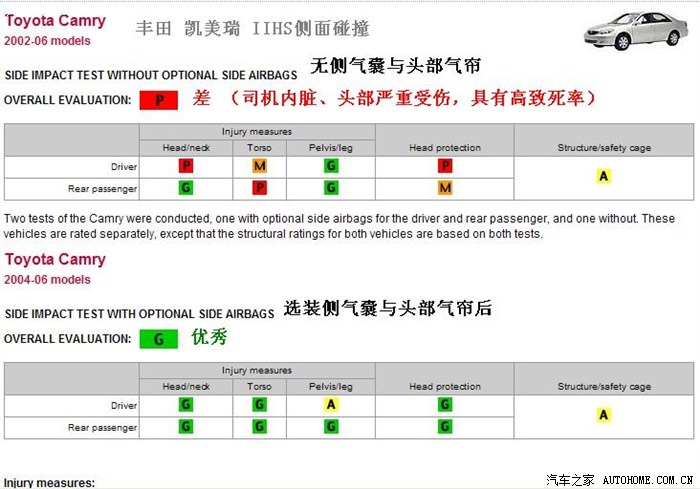

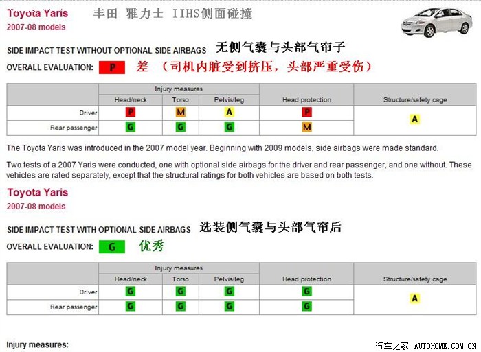

丰田凯美瑞:
凯美瑞 无侧气囊与头部气帘的情况(看到第三个图那个坑了吗?是司机位的假人脑袋撞得……我觉得练过铁头功的人还是少数的)
凯美瑞 选装侧气囊和头部气帘后:

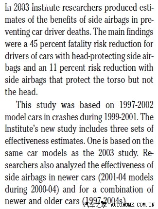

IIHS调查显示,在侧面碰撞中,如果乘员舱未发生严重变形,侧气囊可减少11%的致死率,侧气囊+头部气帘可减少45%致死率,每年可挽救2千人生命

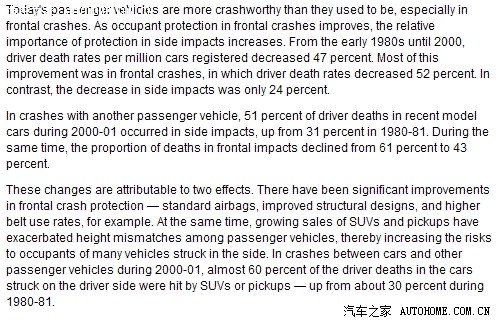

IIHS统计显示,1980年代至2000年这20年间,正面碰撞死亡率下降了47%之多,但侧面碰撞死亡率却只降低了24%。 2001年各类多车碰撞致死事故中,正面碰撞事故所占比例由1980年的61%下降到43%;可侧面碰撞却从31%上升至51%,成为轿车的头号公敌。
由于没有类似车头缓冲区的保护,发生侧面碰撞时,车身框架必须足够坚固,不发生溃缩变形,因此车体强度是侧撞防护的第一要素
