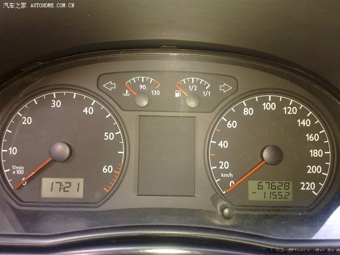

目前跑了6.7万公里,前段时间感觉换挡有点不是很利索,(尤其是3减2的时候),后面似乎又好了。一直纠结该不该把变速箱油换掉。上个月把助力油换了以后,盘子轻松很多,开起爽多哦。鉴于此所以决定把变速箱油也换了。话说回来费用也不高。今天下午没事就直接杀奔4S。

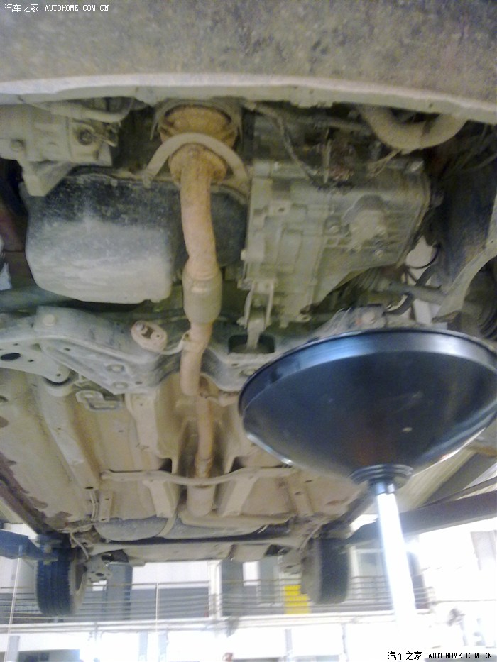

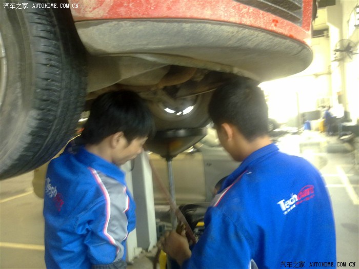

找出放油口在哪里了吗?

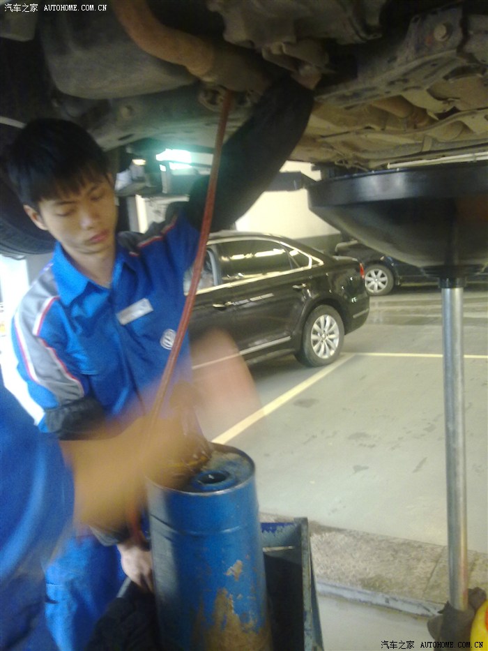

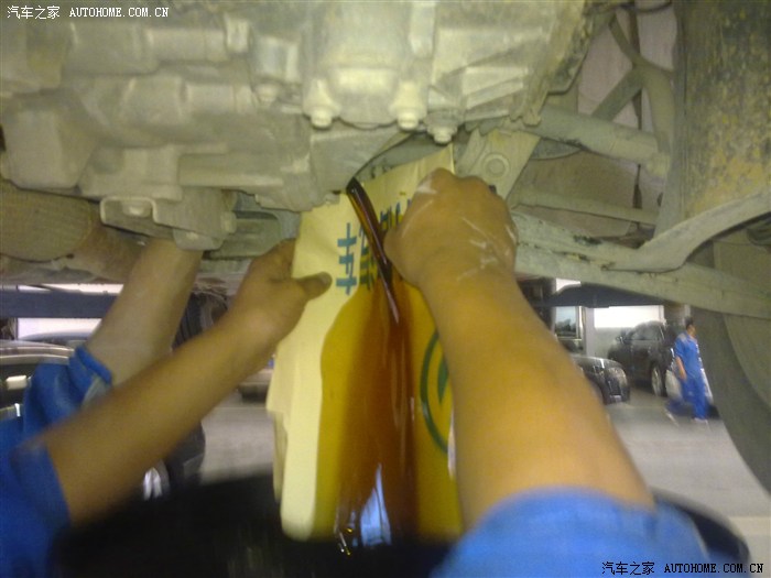

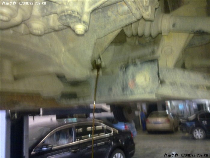

这个是放出来的油,大家觉得脏吗?
继续放

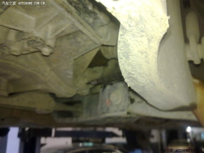

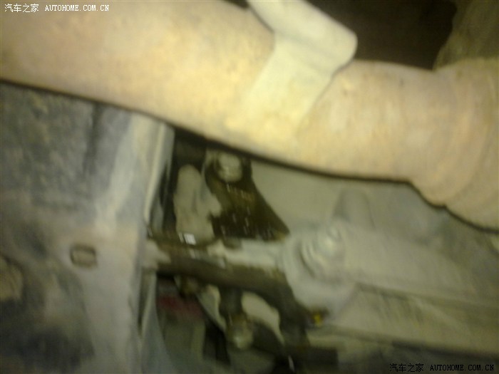

这个是加油口,在放油口的对面。从三元的位置大家应该知道在哪里的吧!
等等等等,大约10分钟以后,放干净哦。

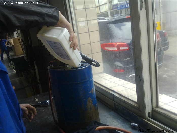

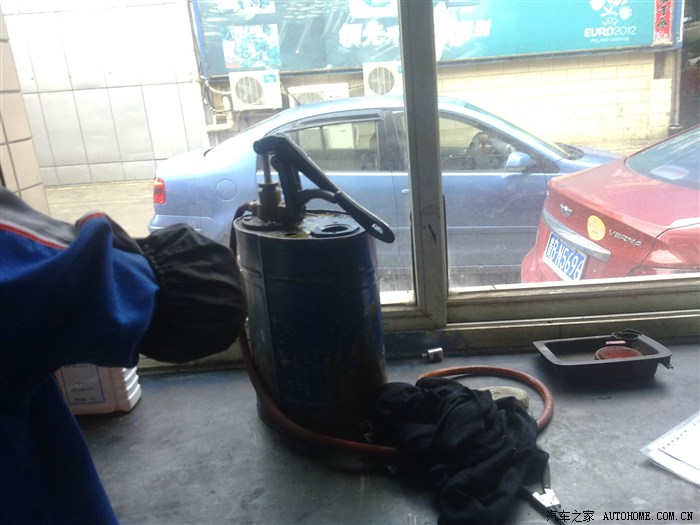

这个是给变速箱加油的壶壶

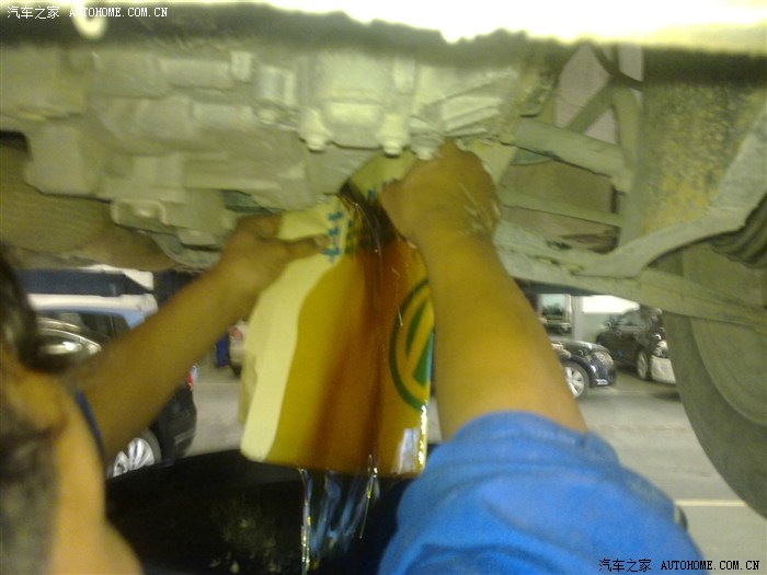

把三瓶油全部倒进去
两个师傅一起完成加油过程,一个师傅把软管对准加油口,另外一个师傅手动加压把油打进变速箱。
有油从加注口流出来的时候就说明加好了。拧好螺丝,然后用清洗剂洗净油渍。洗的过程没来及拍。
