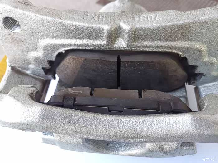

活塞一侧刹车片上的垫片

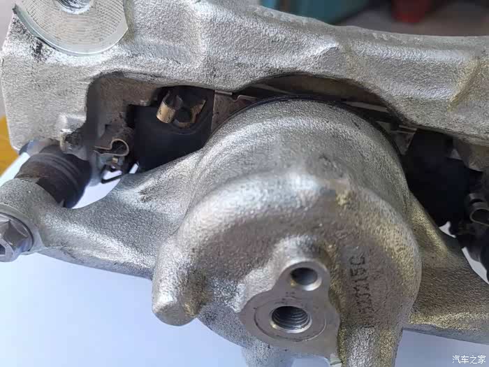

另一侧刹车片上的垫片
上帖具体分析了cx-30刹车踏板硬、前段软的根本原因是“油缸”容量太小,那么改良的重点就在增加“油缸”的容量上。有如下几个途径:
1、针对“油缸”重新开发模具。这个行为只能由分泵的生产厂家做到,除非厂家认识到这个问题,重新开发一批模具,这个代价不会小,否则是不可能改。
2、对现有分泵“油缸”的底部进行钻切,以增加容量。有条件动手能力强的朋友可作尝试。
3、重新设计分泵活塞,将活塞的底部设计成“凹”形,这就变相地增加了“油缸”容量。
4、拆除现有刹车片两侧的垫片,使得在刹车的过程中,活塞在产生制动力前稍增加“油缸”容量。随着刹车片的磨损,刹车和脚感会有所改善也是这个原因。可能是厂家发现了刹车效果不好,给刹车片加上垫片,以为这样会改善,谁知这样做适得其反。
有部分车友认为是原车阿基波罗的刹车片不好,更换了其他品牌的刹车,而其他品牌的刹车片恰恰是没有垫片,无形之中相当于拆除了原车垫片。市场上大品牌的民用级刹车片,在摩擦力制动效果上相差不会大的。再换上钢喉,效果无疑会好一些。这也目前最省事最经济的改善方法。
