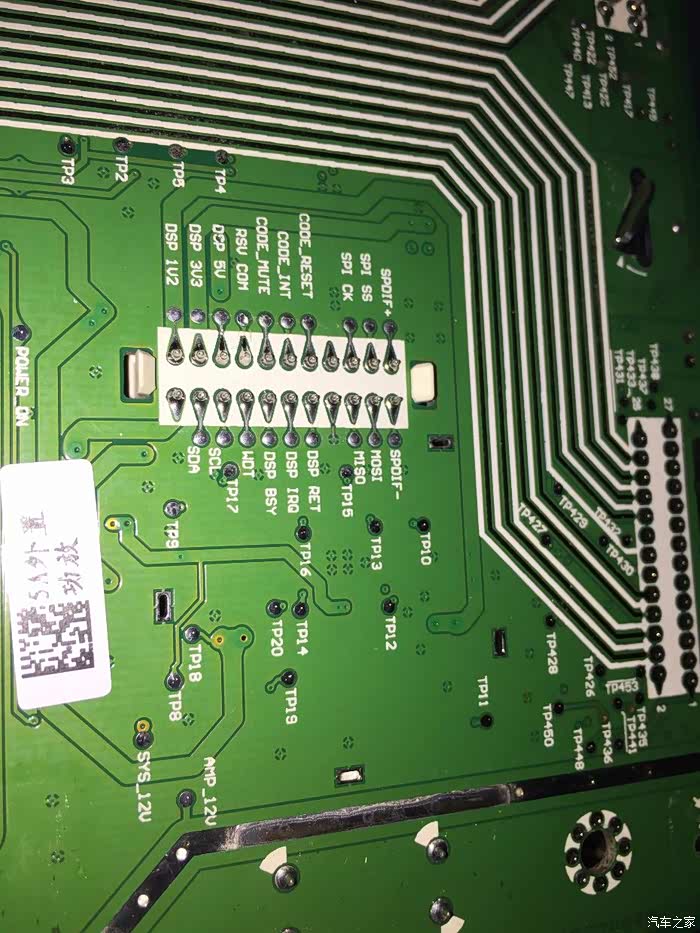

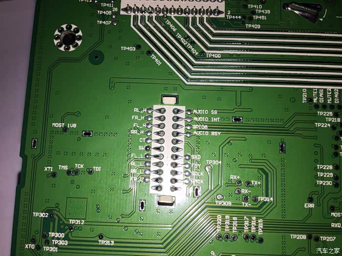

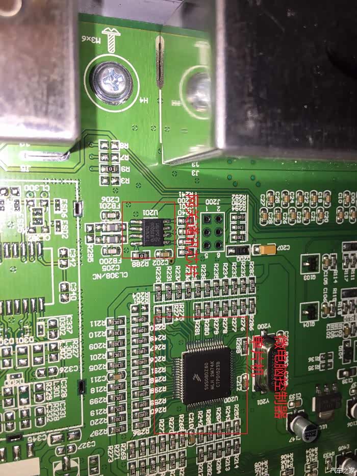

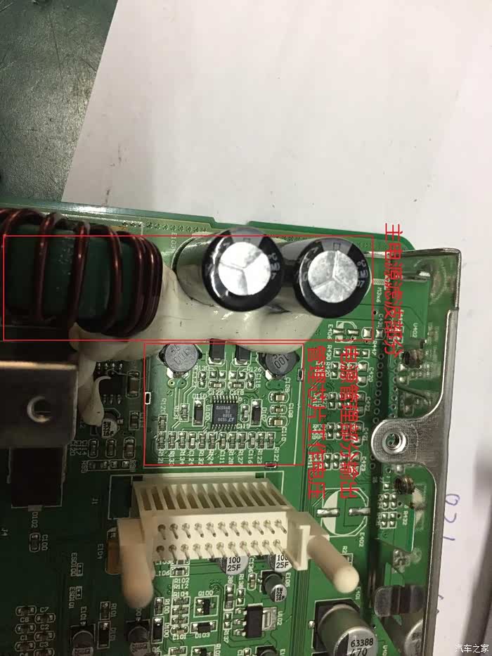

由于时间关系,已下圈注只是根据电路板目测其功能,因为没有时间去跑线路所以准确性并不能保证,仅供G友们参考。如有错误欢迎指出。

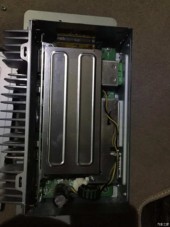

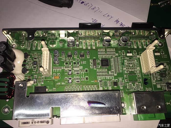

独立功放正面全景

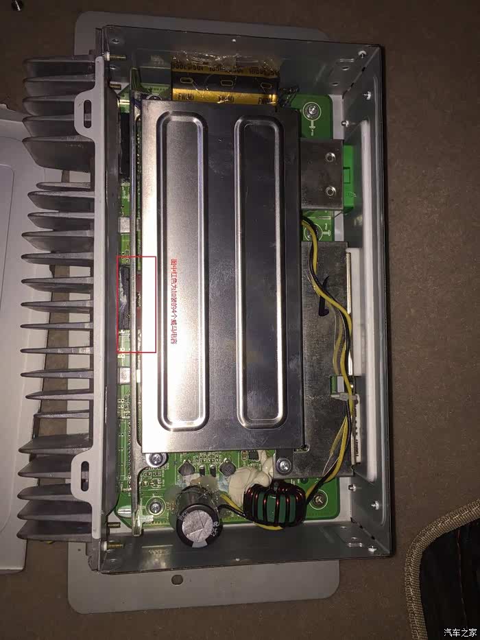

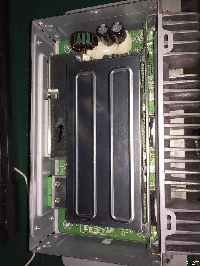

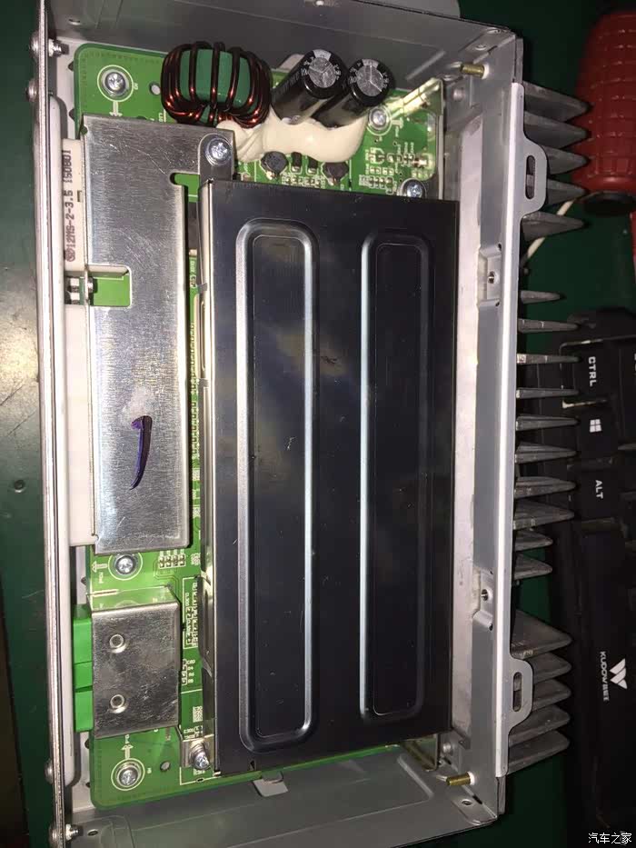

拆开外盖的全景
独立的DSP屏蔽盒

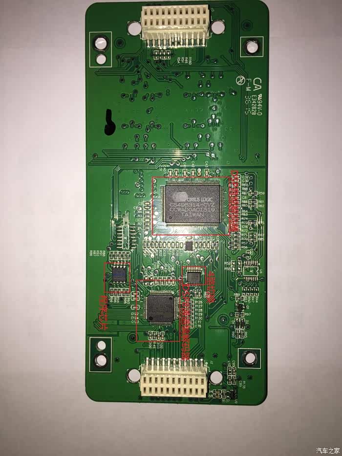

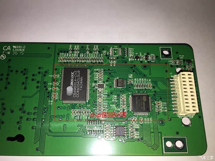

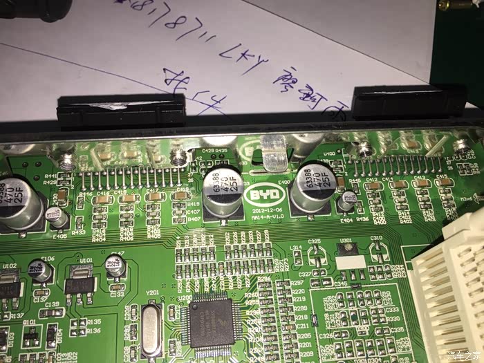

DSP板正面

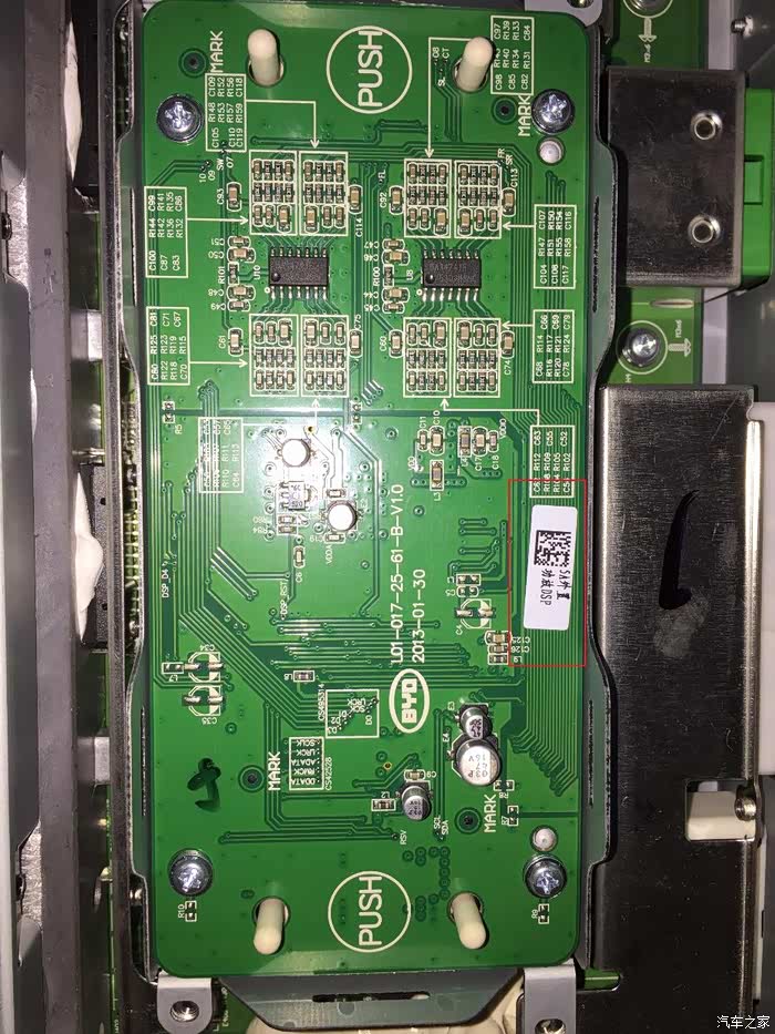

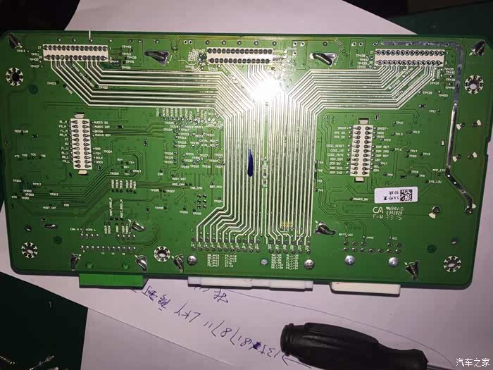

DSP板反面
dsp和主板接口定义丝印

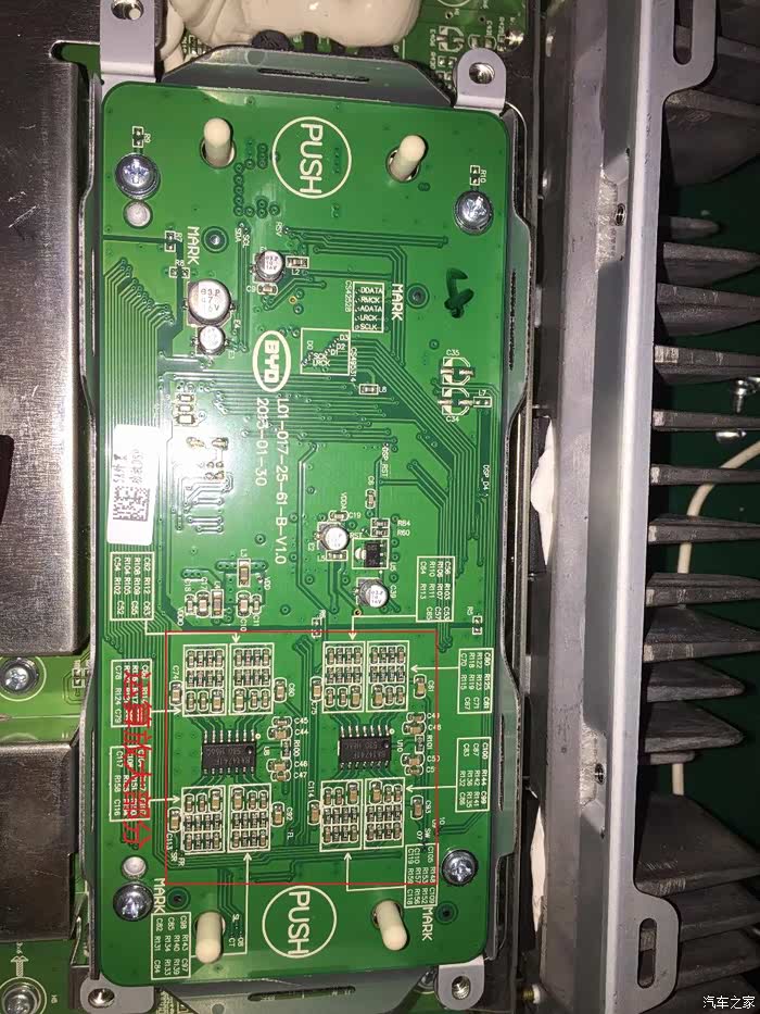

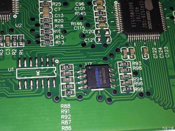

dsp运放电路

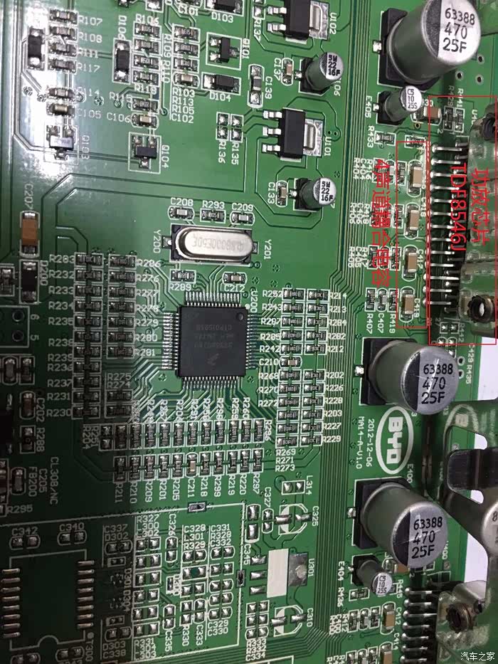

dsp主控系统

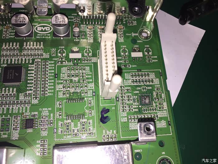

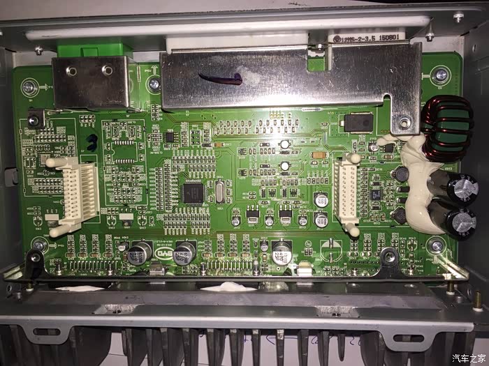

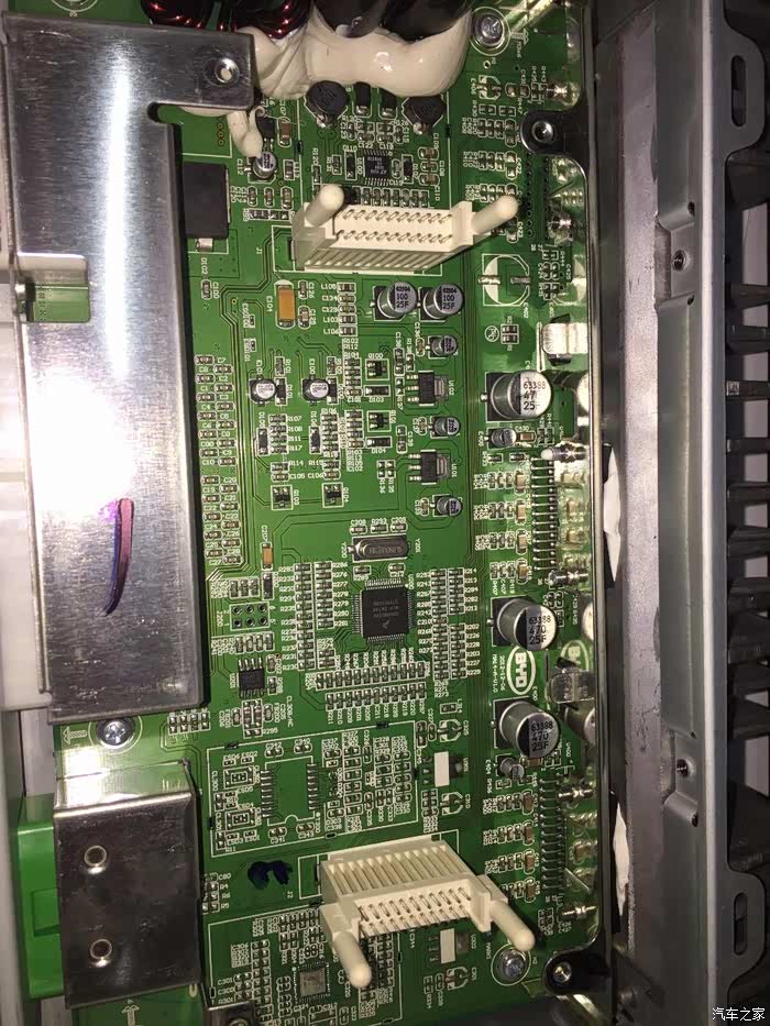

功放板正面
程序芯片
电源管理芯片

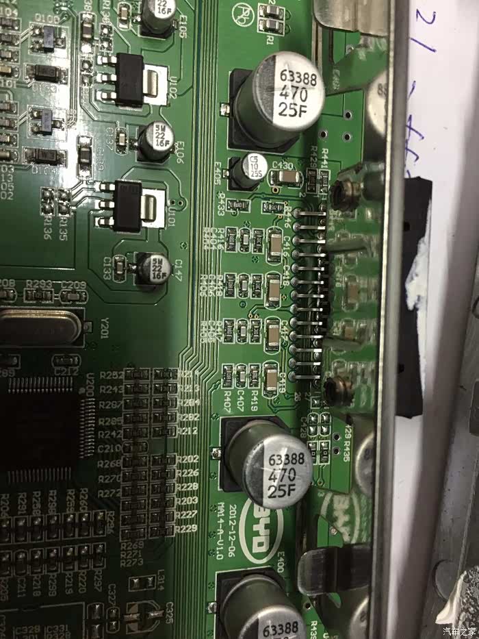

电源部分

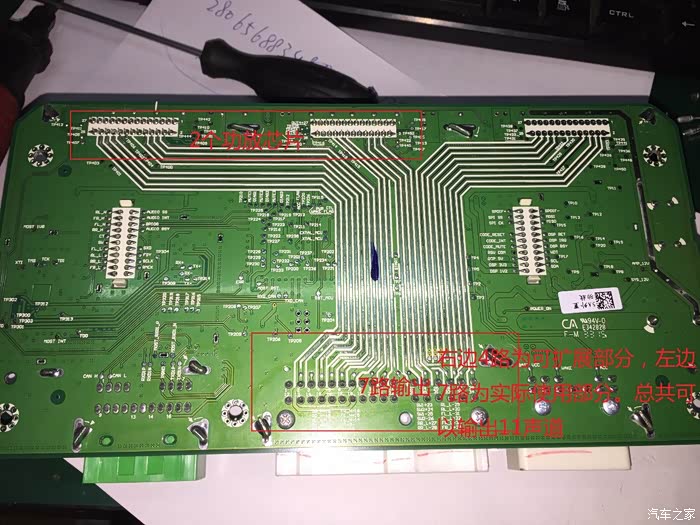

功放板背面输出部分
功放板背面

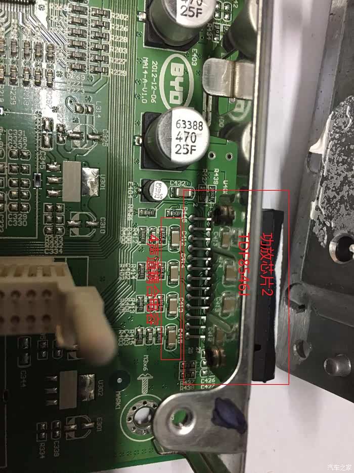

功放芯片部分
功放芯片。这4个耦合电容也要并联4个0.47的威马电容。原来的4个电容可以拆掉,也可以不拆。我是没有拆原来的电容,然后把0.47的威马电容直接并联上的。
功放芯片2。把这4个耦合电容全部并上一个0.47的威马电容,以增加功放的低频特性

功放板与DSP板接口定义丝印

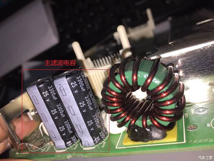

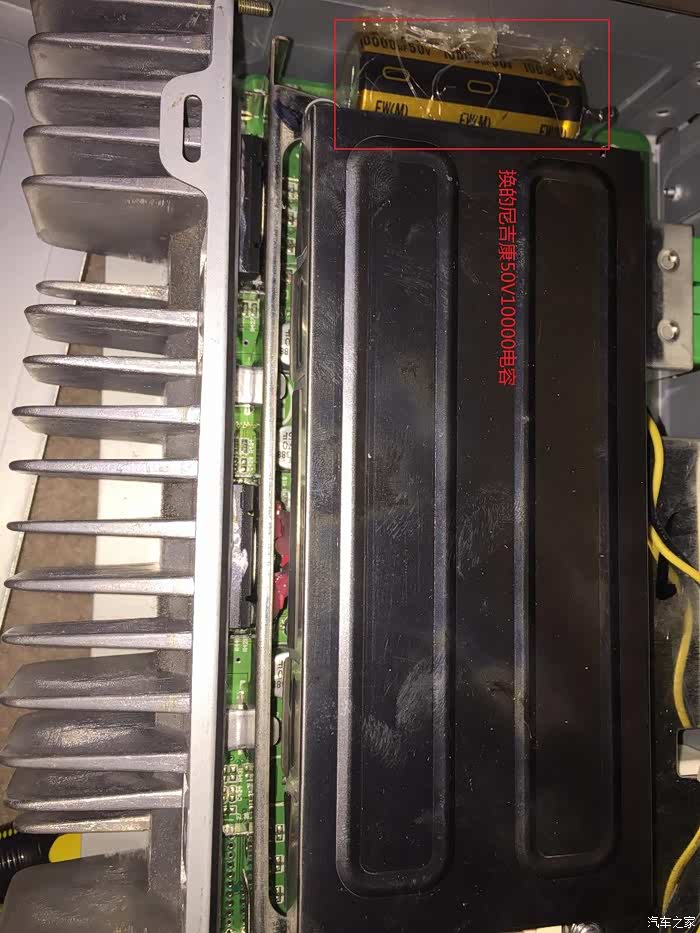

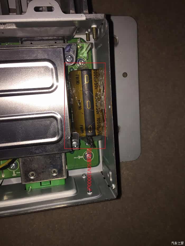

主滤波电容,我是把这两个电容拆了,然后换上一个50V10000UF的尼吉康电容和一个25V10000uf的红宝石电容,然后再这两个电容的上面并联0.01,0.033,0.1,0.33的4个威马电容,用于虑除各频段的高频噪音。有条件的可以并联0.01----0.47的各容量电容10个。建议选威马电容。我的这几个电容是焊接在电路板背面的,当时忙没有拍照片出来。
由于尼吉康电容体积大原位装不下,就只能用引线引出来放有空隙的地方了。理论上这个电容离电源越近越好,引线越短越粗更好。
圈中红色部分为并联的4个0.47威马电容,当时没拍照后来补拍的。另外一个功放块增加的4个耦合电容被DSP盒子挡住了,没拍出来。
换上红宝石电容
换上的尼吉康电容
尼吉康电容
