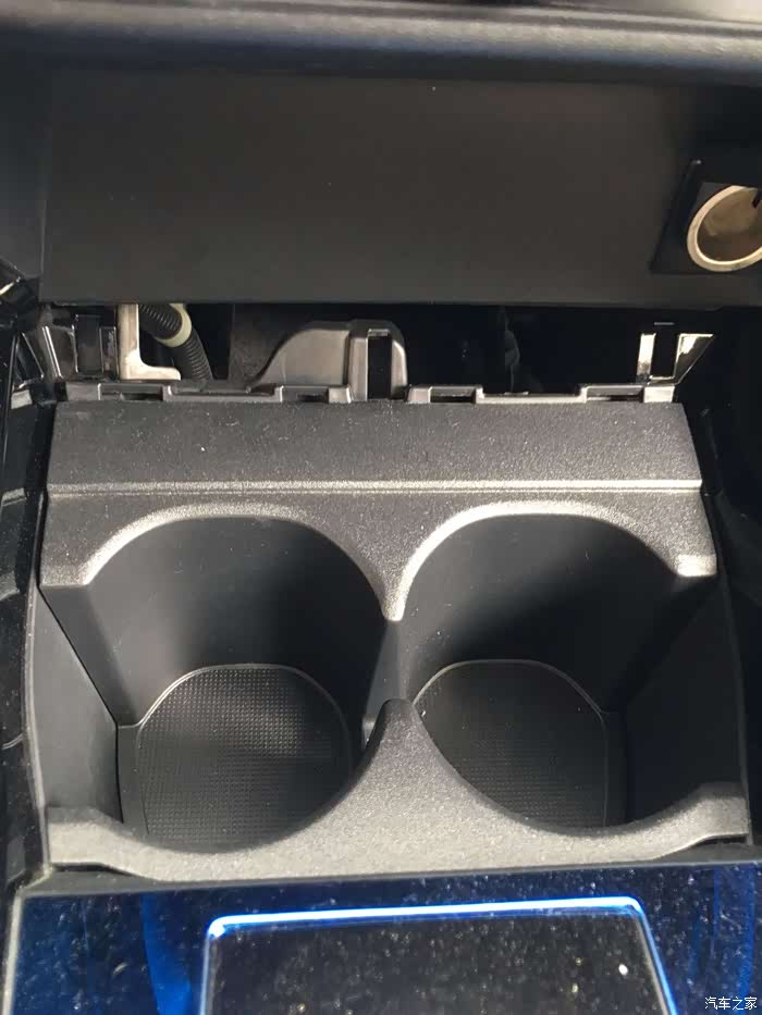

2016年11.25提车至今 期间贼后悔当初为何不加7000上风尚版 无奈后悔也没用 之后一直有加装后排出风口的念头 奈何一直没有这方面的教程 前段时间终于脑袋突然发热找4S订了配件 不多说上图吧... ...

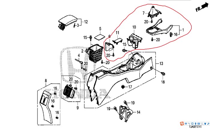

具体就是画红圈的除外其它的10个配件

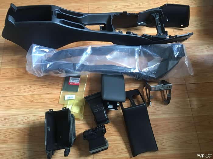

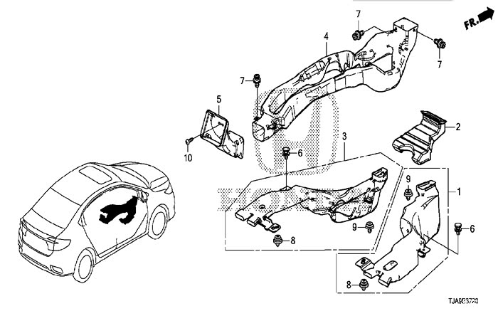

这张是找4S要的通风管道示意图 讲真我有点看不懂

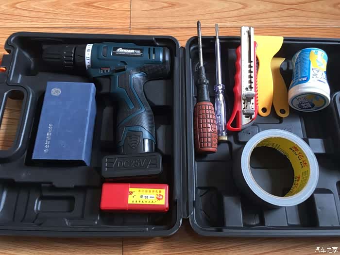

这些是要用到的工具 10mm内六角套筒扳手重点

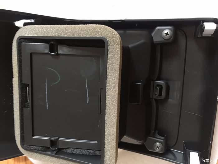

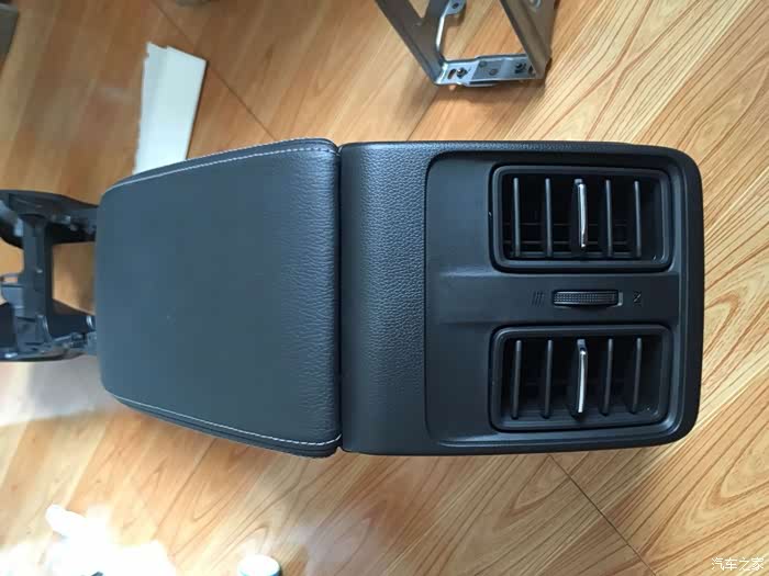

开始瞎折腾组装 这是后排出风口跟护板 要用螺丝固定
过程挺简单的 装好后发现手扶箱个一边卡扣扣不上 带着手扶箱跑4S店问售后 售后跟技师装了半天也不行 最后售后挺干脆的帮我申请索赔 中间又等了3天厂家直接发了个总成过来 结果喜赚2个配件 感觉第一次占4S便宜 好激动

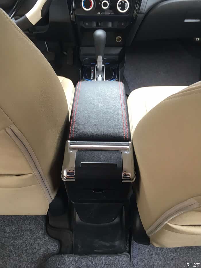

开始拆车 以前买的直接安得手扶箱

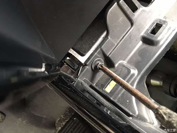

拔掉手扶箱 拧掉这个螺丝

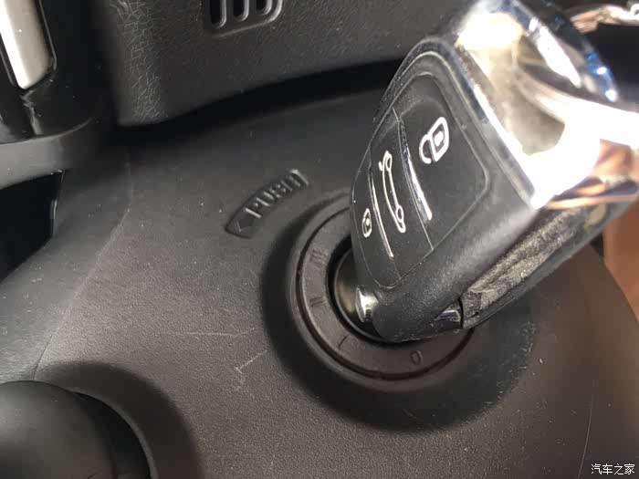

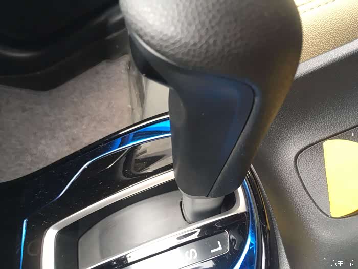

钥匙拧到通电自检

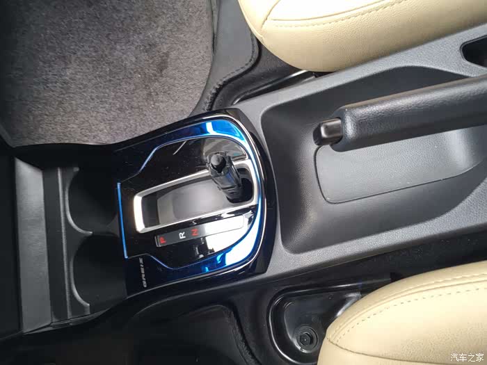

挂到L档 然后用桥板沿着缝隙开始撬 具体教程坛里有大神发了个帖可以看看那个

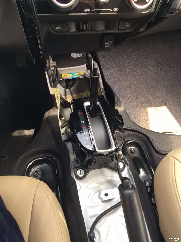

拆完拔掉顶部剩个光杆

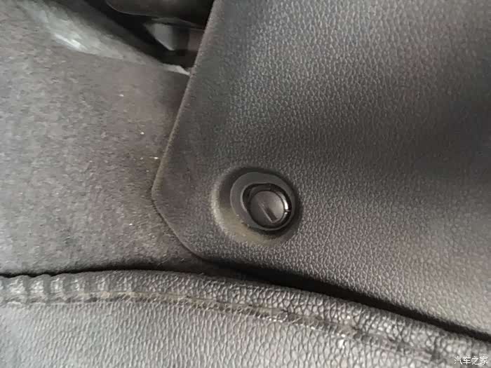

主副驾驶位前面这地方有两个螺丝状的卡扣 拧下撬出来就行

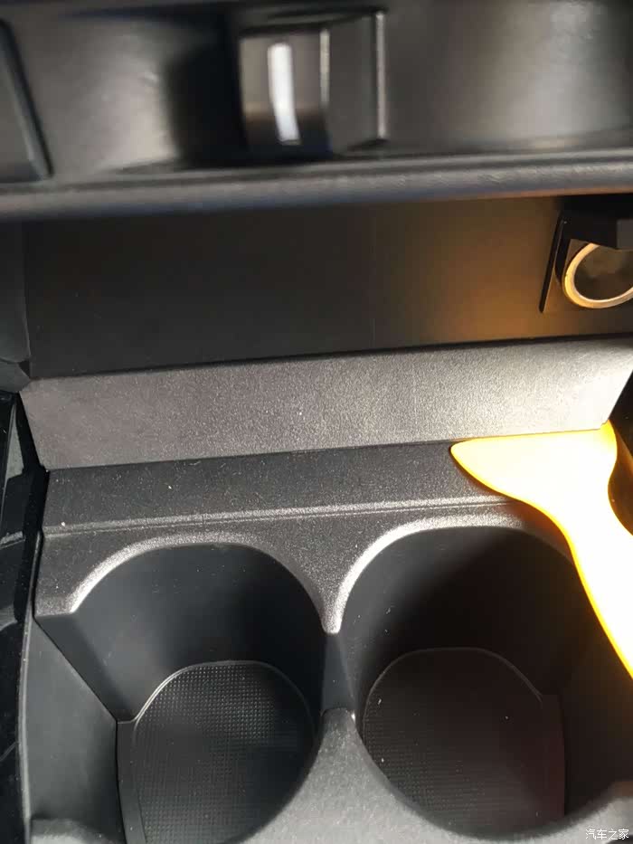

这个按顺序拆就完全没问题 先拆杯坐前的这块小板 别学我 刚开始不会拆 大力出奇迹 已经拆坏2个卡扣了
杯垫前面有三个卡扣 扣得比较紧 需要用点力

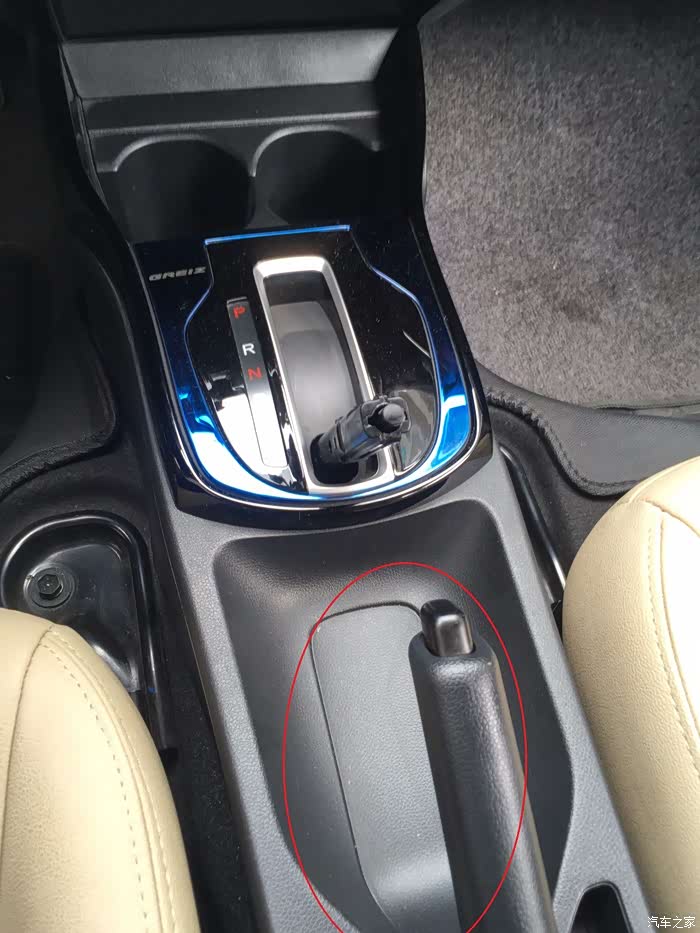

拆手刹下面这块板忘记拍了 也是用撬棒撬下就出来了

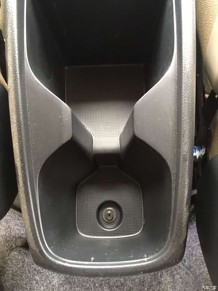

杯坐这前面有个螺丝 拧掉

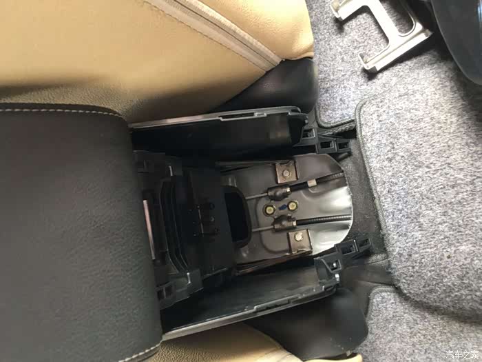

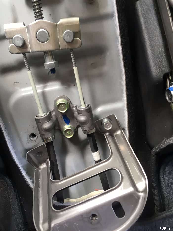

前面4个步骤做完 就能把原车的中央通道从屁股后面提起

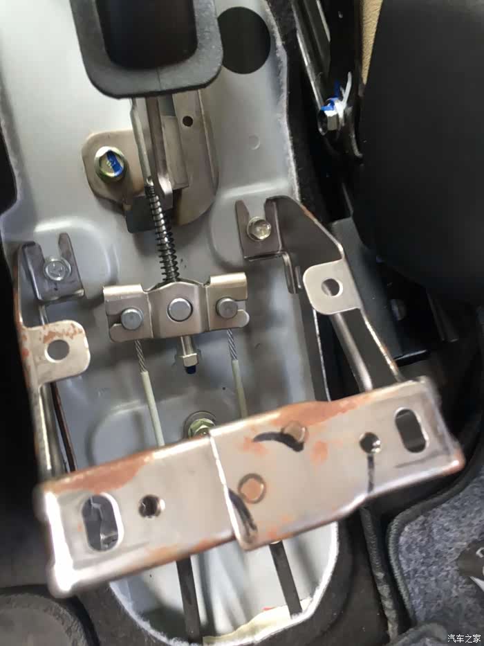

用10MM内六角套筒扳手更换原车手扶箱固定底座
 这个底座要4个10MM螺丝固定 放了一星期有点生锈了... ...

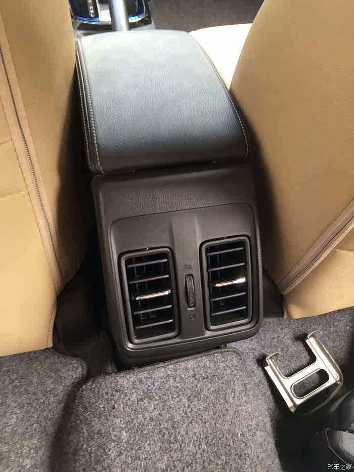

扣上出风口护板 大概形状就出来了

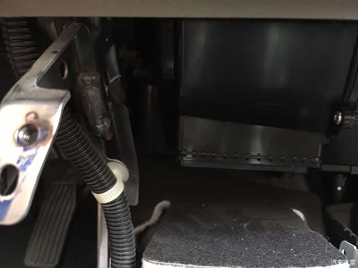

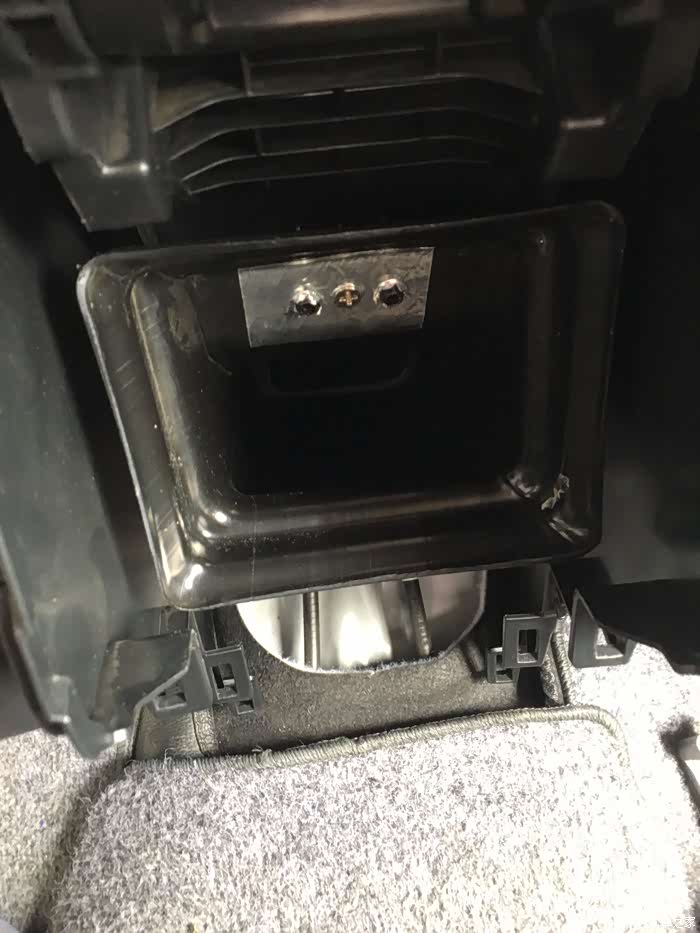

然后到这个步骤 妹的我有点凌乱了 低头找了半天 麻辣隔壁这玩意根本没地方接出风口啊  愣了几秒打电话给售后 结果售后一查 丫的风尚版以上鼓风机不一样 换个鼓风机要1500  听得我只能愣着懵逼了
现在我是想自己开两个圆孔用洗衣机出水管 或打个长方形的口自己做个7型模具接风出来  有大神有更好的办法指点下吗?
