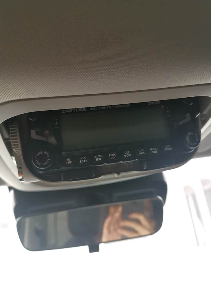

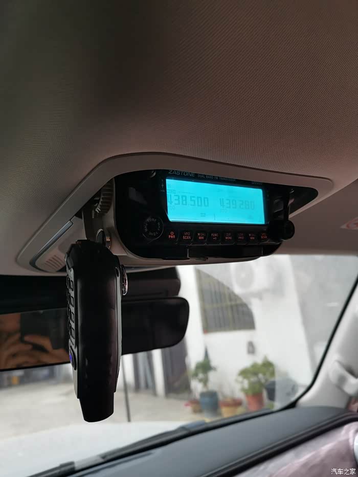

先给大家看一下,面板的安装位,在眼镜盒里,旁边是蓝牙手咪,磁吸吸上去的。不用时眼镜盒可以正常关闭,蓝牙手咪挂到中央扶手箱里。恢复素车状态。

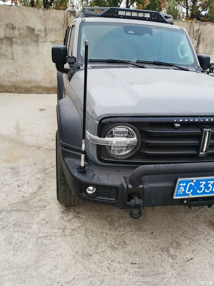

然后是天线(老鹰ss250s)的安装位置,我安装在前杠上,在前杠上钻8.5mm孔,攻M10的螺纹。坦克前杠加内衬的强度支撑个天线是绝对没有问题的。官方说前杠都是可以站人的。

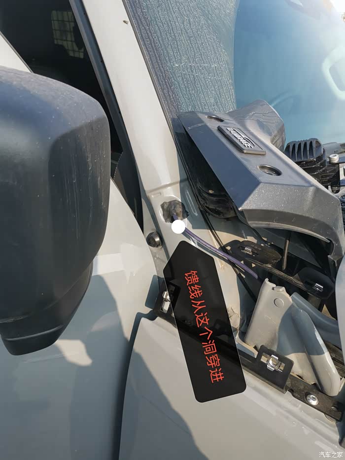

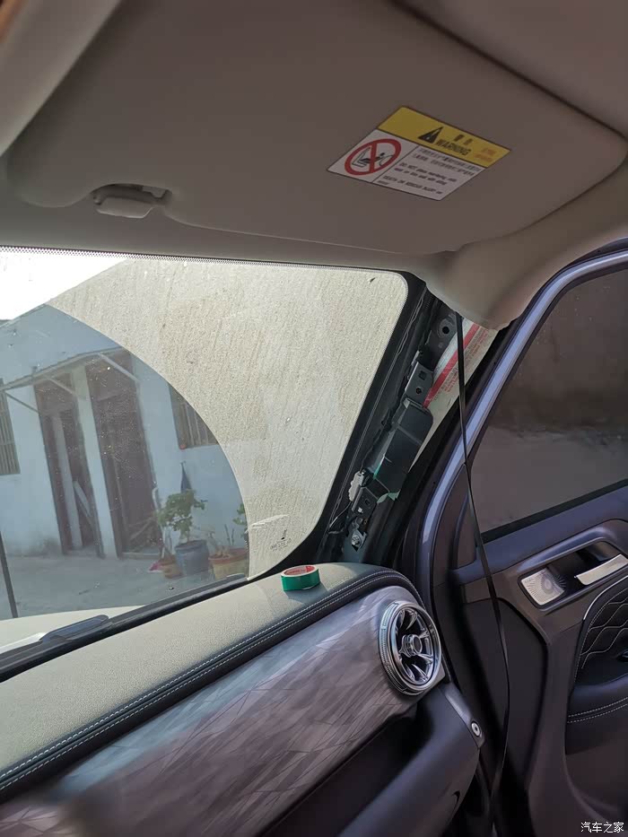

我的馈线走线是从A柱这里的小孔穿过的,然后用了点胶封上。因为我改装过A柱射灯,从这里穿线也比较方便。

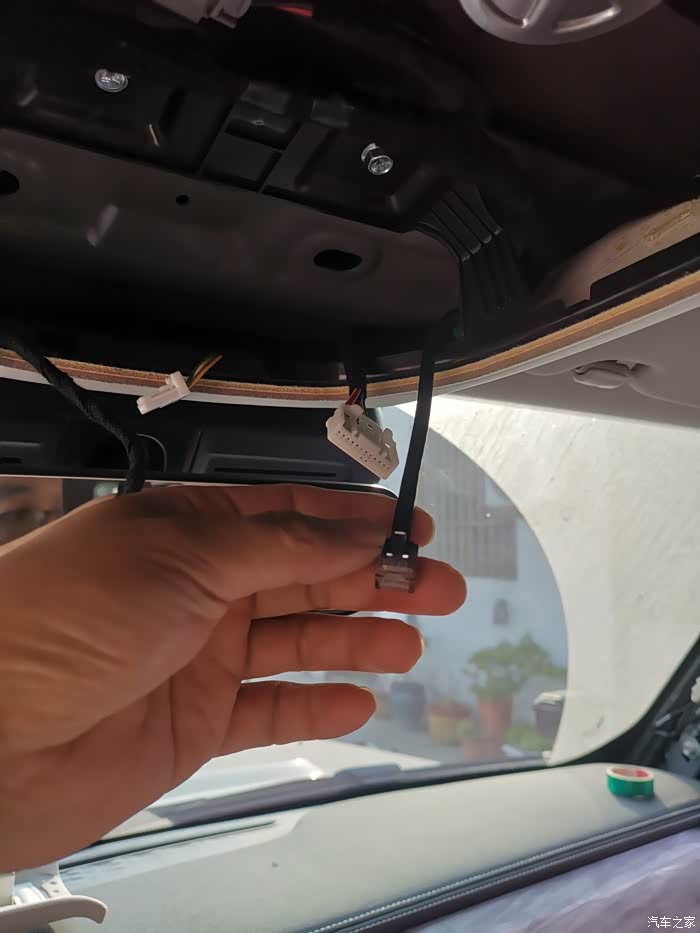

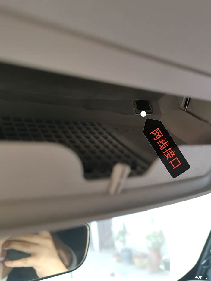

拆掉阅读灯,眼镜盒里俩螺丝拧下,就拆下了。网线从这里穿到副驾A柱。用于链接主机和面板。

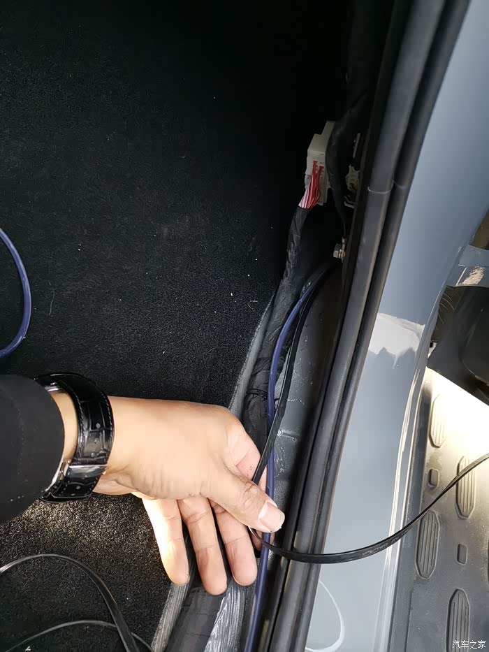

网线穿到右边A柱(拆下扶手上的俩螺丝,A柱内饰板就拿下来了)再从中控台向下穿线,与馈线汇合。

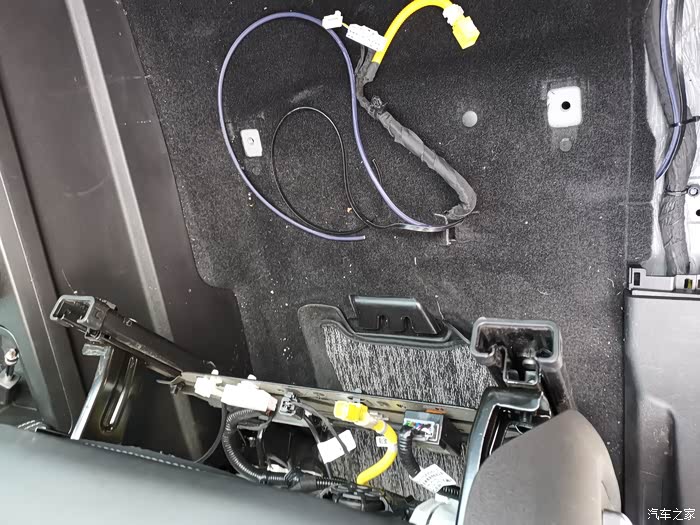

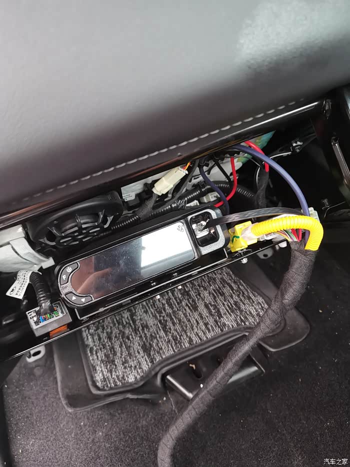

蓝色的是馈线,黑色的是网线,在副驾脚垫这里汇合了。然后从地垫穿到副驾座椅下面。数据与信号线布好了,下面就是主机和电源了。
拆下座椅四角的4颗螺丝,掀起座椅,下面的空间很大,网线和馈线从地垫的孔那里穿出来。

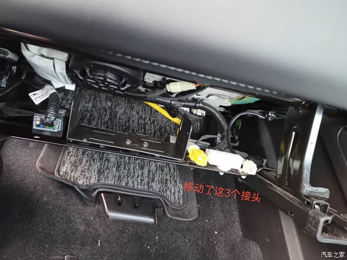

把主机支架装到副驾下面的支撑板上,需要把黄色和2个白色的插头向右边移动,留出主机的空间,位置刚好。

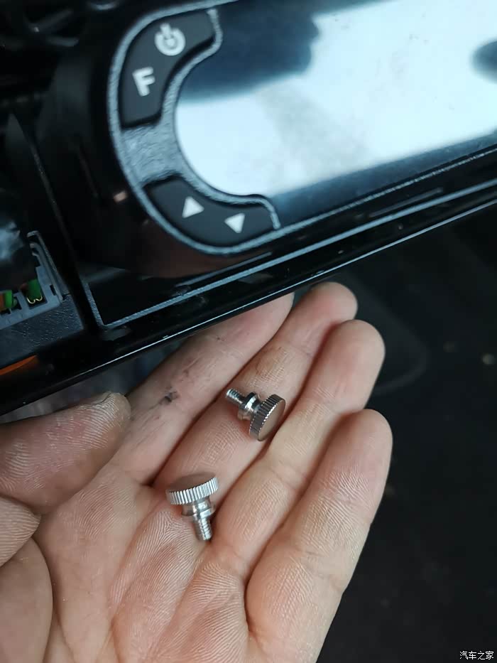

小细节,主机的固定螺纹我换成这种手拧的了,方便主机的拆装。

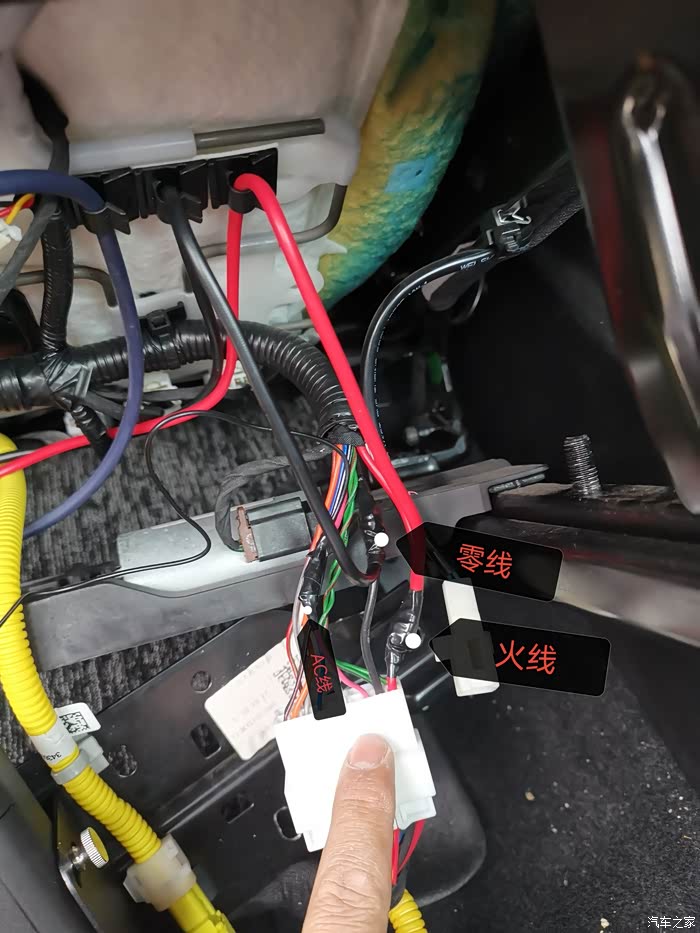

接电源线,原本想到主驾保险丝盒取电,
无奈一、主机配的电源线不够长,还得接。
无奈二、保险丝盒里40a的保险丝,是方形的,不知道怎么接出线来。
最终发现座椅下面这俩线挺粗的,肯定是电动座椅或加热用的。
无奈一、主机配的电源线不够长,还得接。
电动座椅的保险是30A,足够车台用了,以后注意别车台与电动座椅同时用,肯定不会有问题,然后就接上了火线零线,再加一个ACC控制线(用于熄火自动关机的)
关于车台功率的问题,我一直不明白,25瓦的功率很小呀,正常外接电源车台,电流也不大,总体来说就是个小功率电器,但是接车台电源时,都强调尽量直连电瓶。我嫌连电瓶太难跑线,于是直连的电动座椅的电源线,大家不要效仿呀。
把线裹好,接头插好,装好座椅。

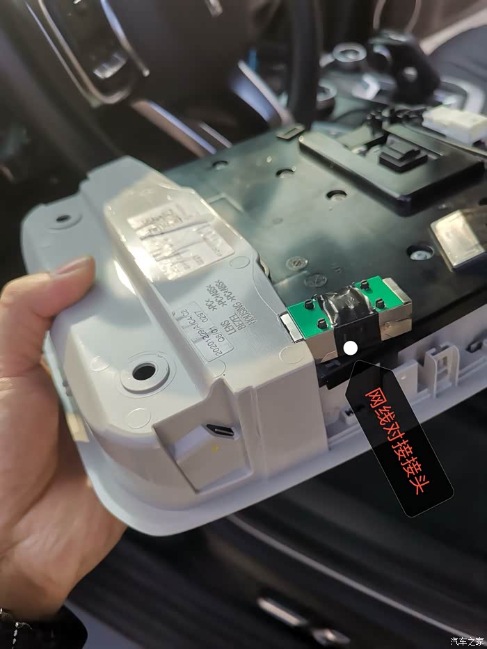

这个是眼镜盒阅读灯的背面,我加装了一个网线对接接头,后期如果车台维修或更换,比较方便。
眼镜盒内部,网线接口。

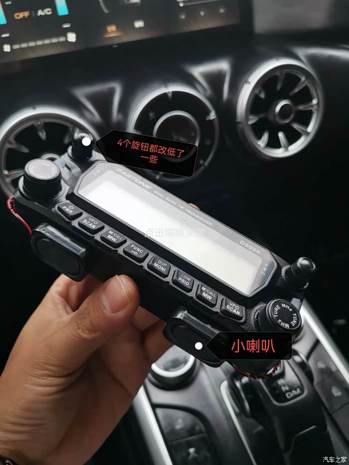

想把这个面板放进眼镜盒里,还要保证眼镜盒正常关闭。费我不少心思,首先4个旋钮都从根部改短了,面板的后盖拆了,后盖自带喇叭,没了后盖面板不带喇叭了,不完美,于是买两个功率相同,尺寸不同的小喇叭接上。
放进去刚刚好,刚好有点紧,两边再塞点橡胶进去,使面板卡死在里面,眼镜盒还正常关闭。

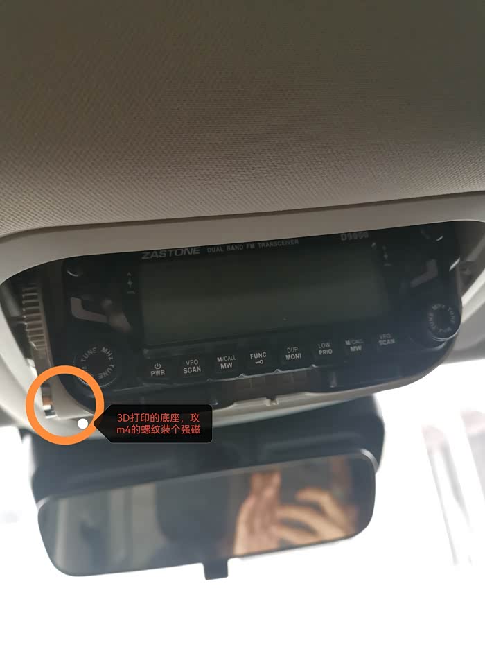

眼镜盒左边齿轮下面装了个强磁,3D打印的小底座,保证强磁竖直。
整体安装完成,感觉完美。面板上还剩一个接口,如果有需要,还可以直接接上有线手咪,此机支持双手咪。
