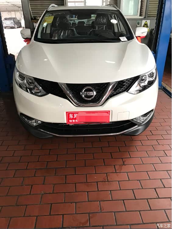

2017.10.17新车提回来 立马着手喷底盘装甲,毕竟新车底盘还干净,喷涂前不需要过多的再去清洁底盘,省下不少时间,另外做底盘装甲最好选择晴天,本人在装甲做好后至今21天里,天气一直晴朗,给装甲赢得了充分干燥的时间,接下来开始作业,自己借了场地,自己动手开整!

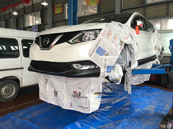

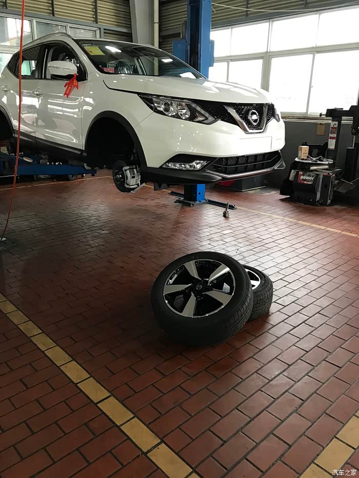

提车当天就开到修理厂 自己开始贴报纸
顶起来后 把4个轮子先取下

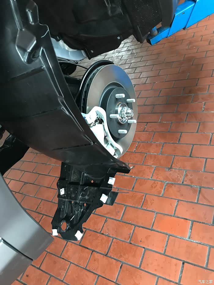

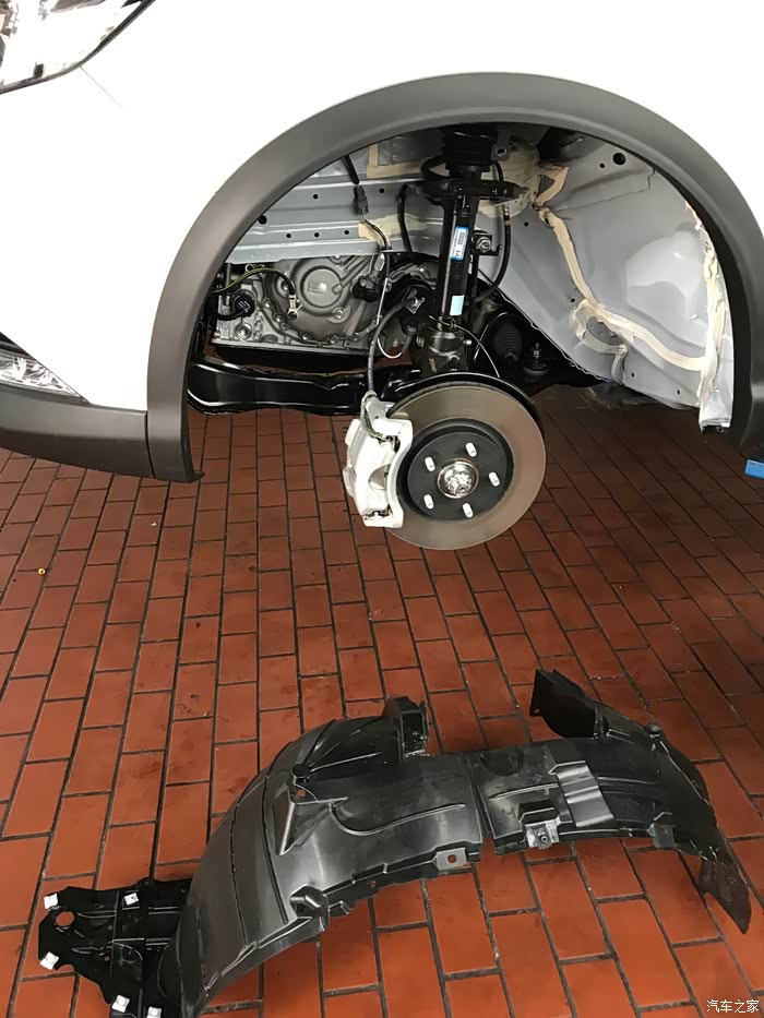

拆两个前轮内衬 花费了大量时间,卡子太多.....
卡子非常多,大概有30个左右
另外还有几颗螺钉固定,拆邪两个前轮内衬需要极大的耐心....
前面下方白色卡子处 有一部分是由螺钉固定

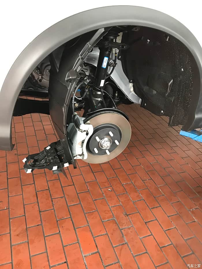

全部螺钉、卡子拆除,能取下了
顺利取下,开始着手拆卸后轮内衬

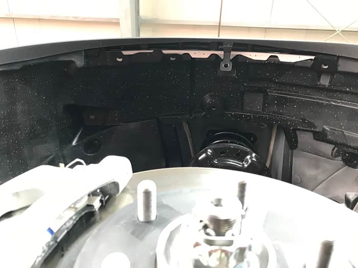

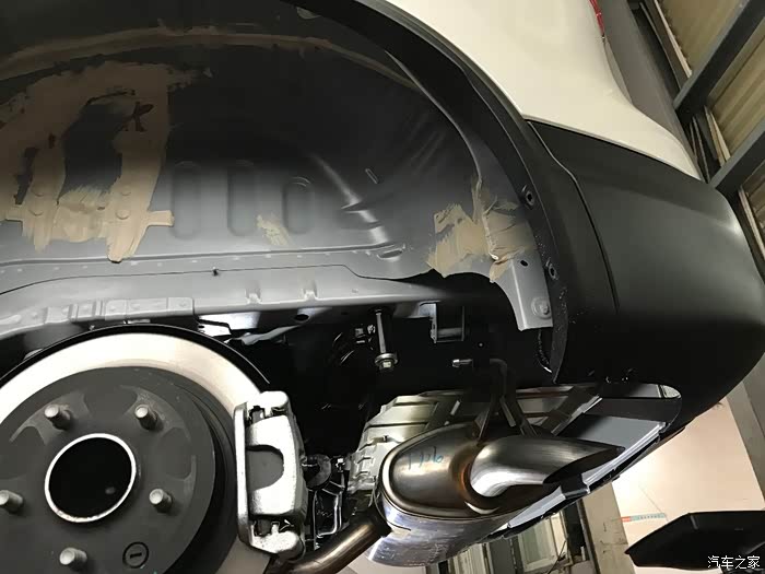

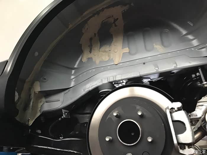

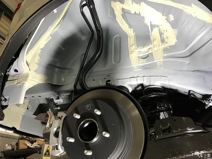

俩个后轮拆卸相对简单不少,这是左后轮拱

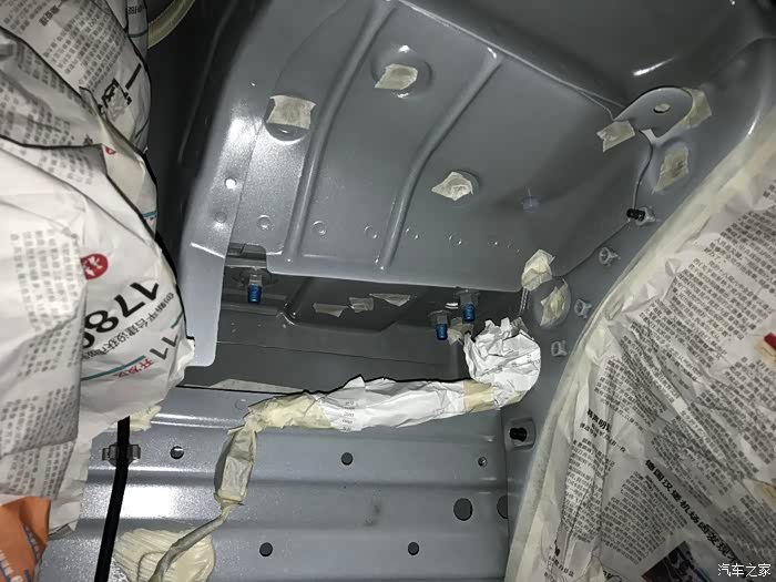

拆掉后明显看到内部无底盘装甲

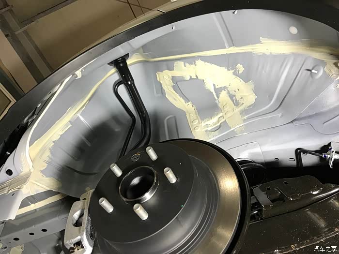

右后轮拱 后轮内衬大概只有10个左右卡子 ,拆卸很方便

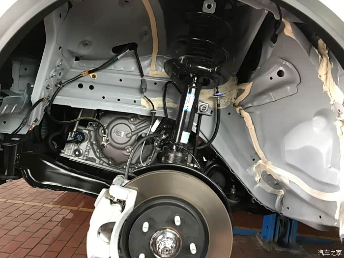

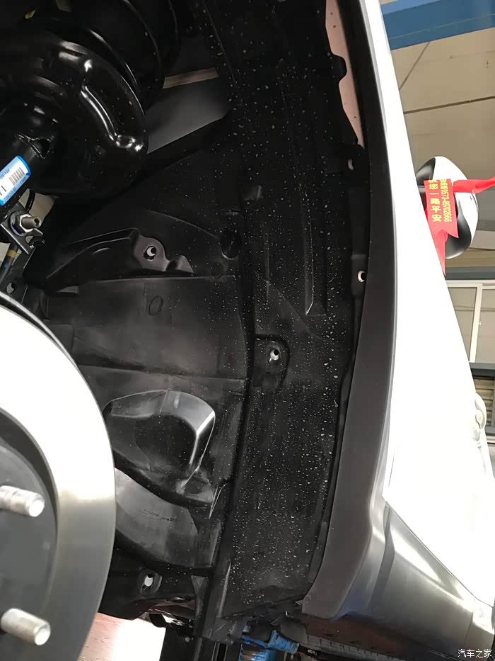

左前轮拱也无装甲

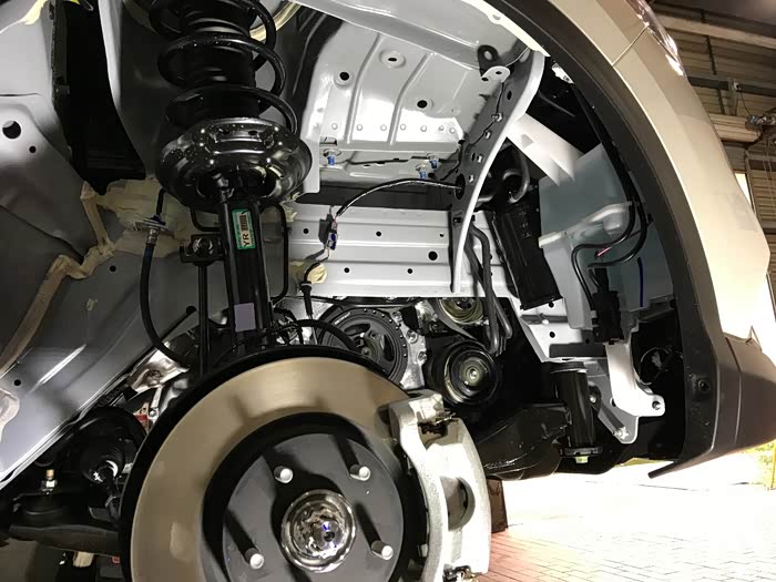

右前拆除后能直接看到曲轴皮带轮

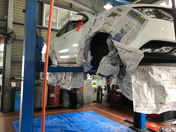

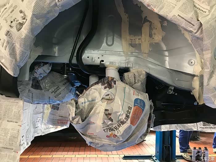

喷装甲前 这些管路需全部覆盖好

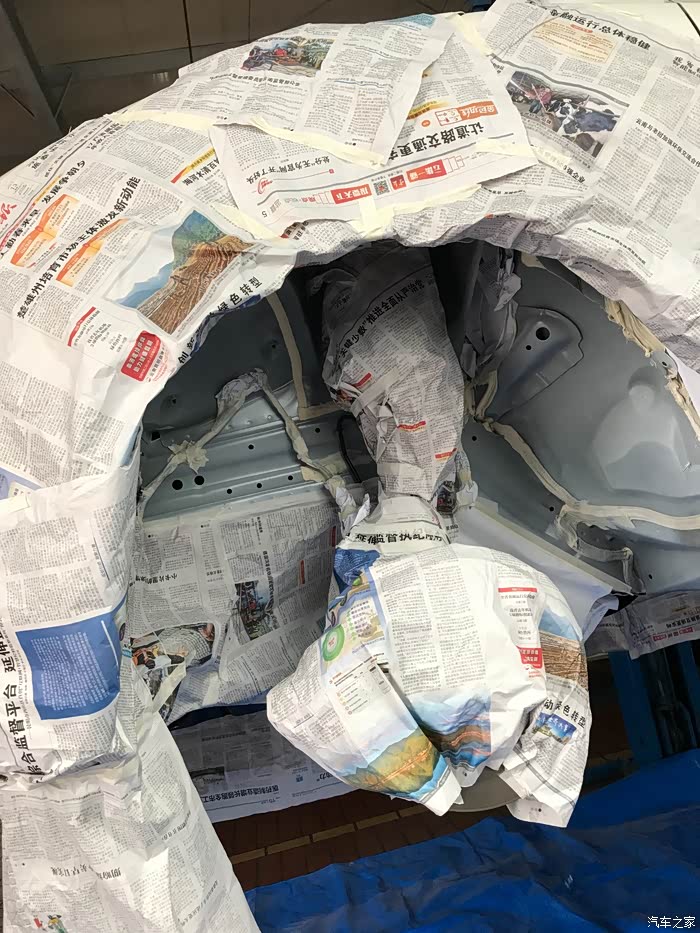

接下来的活就得耐心 耐心 耐心 重要的事情说三遍,这是左前轮
减震 刹车系统 油管都不能喷到
这是右前轮

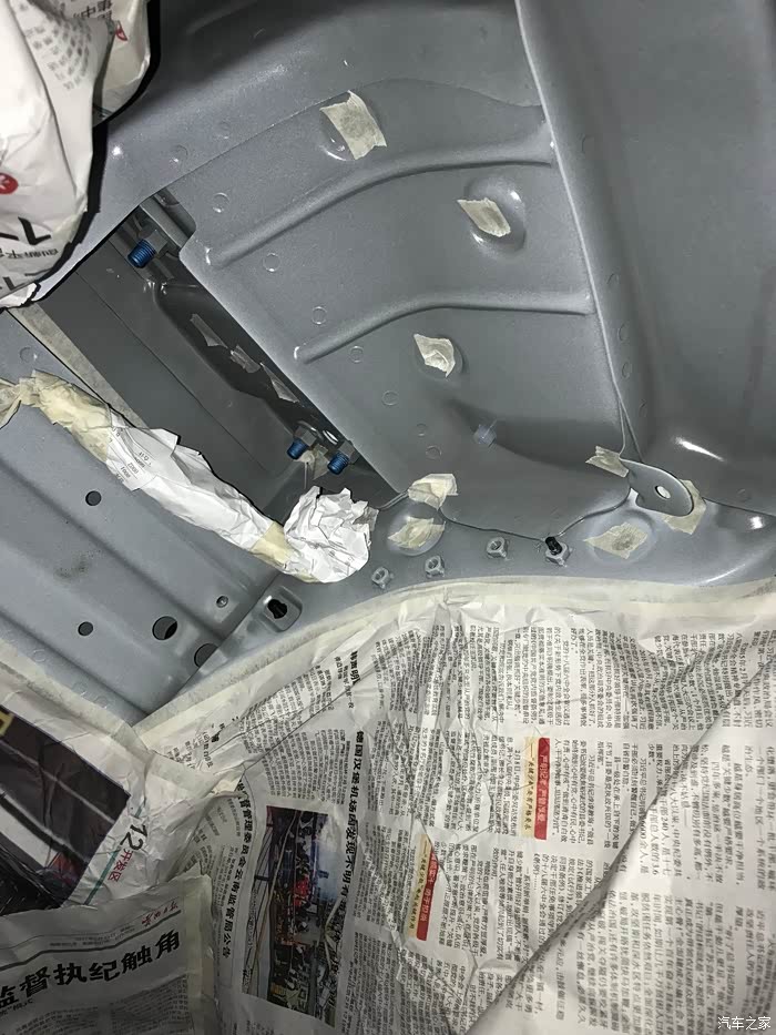

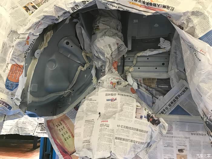

右前轮有许多孔洞必须贴好,否则底盘装甲很有可能通过这些孔洞溅到上方的机盖

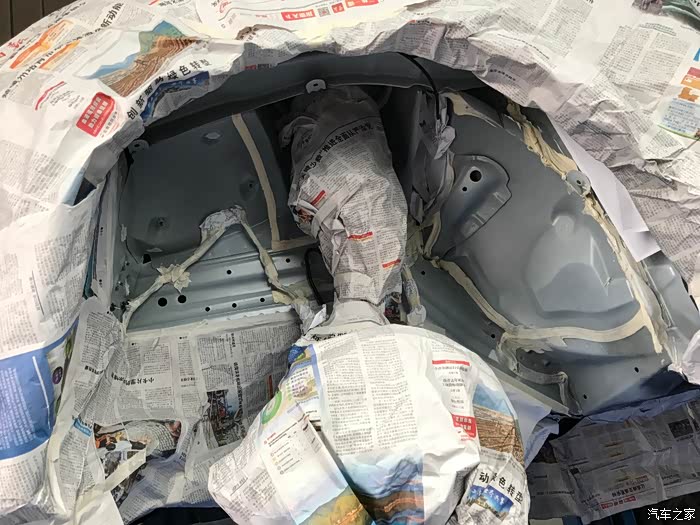

右边这一侧有曲轴皮带轮 还有雨刮水壶,都需要覆盖好

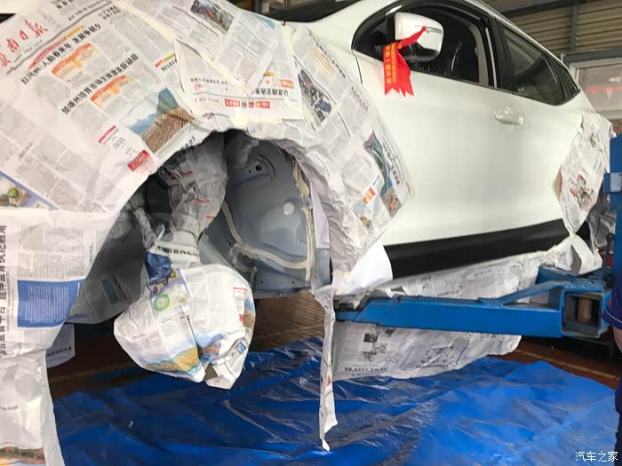

轮拱上方全部需要覆盖报纸,否则一旦溅上装甲 就难处理了
右后轮 两个后轮就相对简单些,主要就刹车盘,减震 排气管

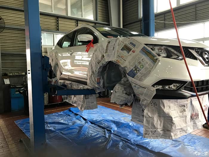

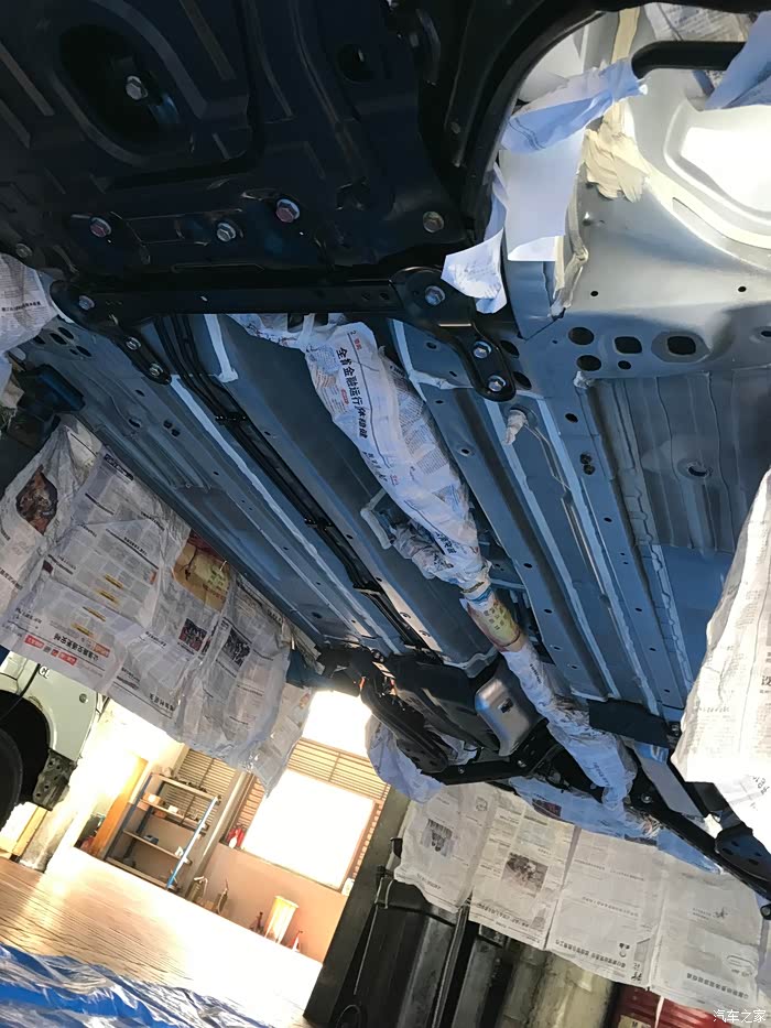

车身两侧也贴上报纸 遮挡飞溅的装甲

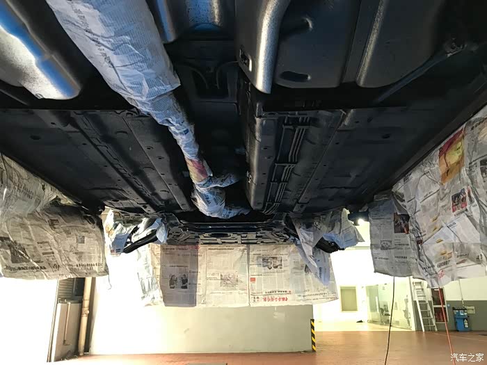

底盘中央排气管必须裹好,拆除排气管隔热铝板
4个轮子全部裹好

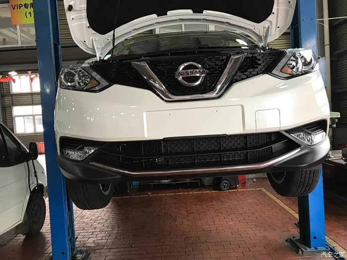

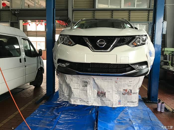

车头也需要遮挡,光贴报纸就用掉了3小时,真的太磨性子了

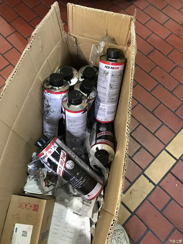

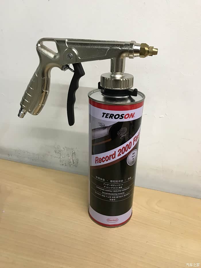

买的国产汉高快干2000

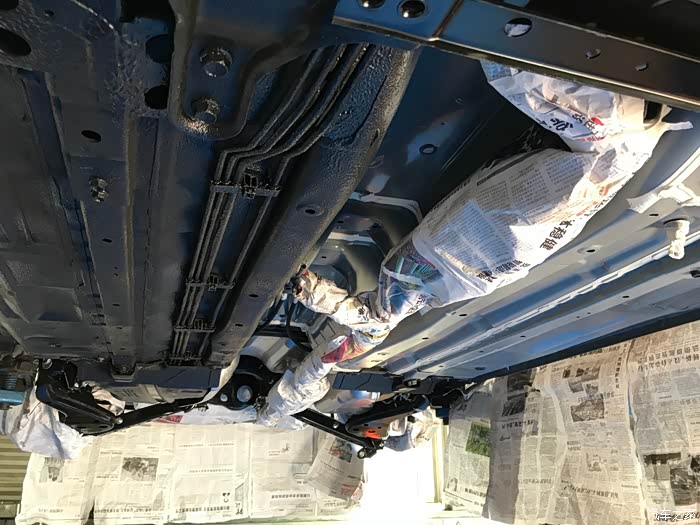

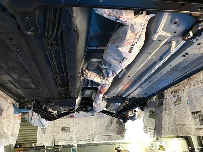

喷第一遍 先喷底盘,第一遍喷薄一些 待干后再进行第二遍喷涂
喷好的对比图 右侧未喷涂状态

右侧也喷好一遍,下一步喷轮拱

一共用了8瓶1升装的底盘装甲

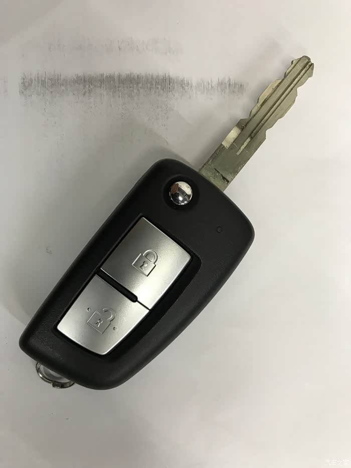

使用了20多天后,检查底盘装甲,已经完全干燥,希望在日后的用车中能起到一定作用,最后钥匙认证!
