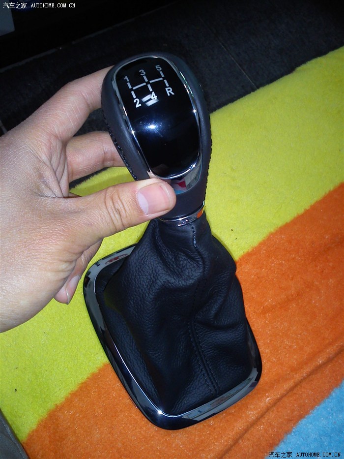

X宝,,G5原装的56元入手个人觉得2012款虎子没必要用改装好的(其实是太贵)。

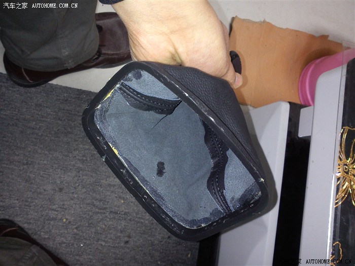

第一步,先拆G5的原装底座。
几个黑色的小卡子,弄断就好。
内圈是胶水粘的,撕掉。

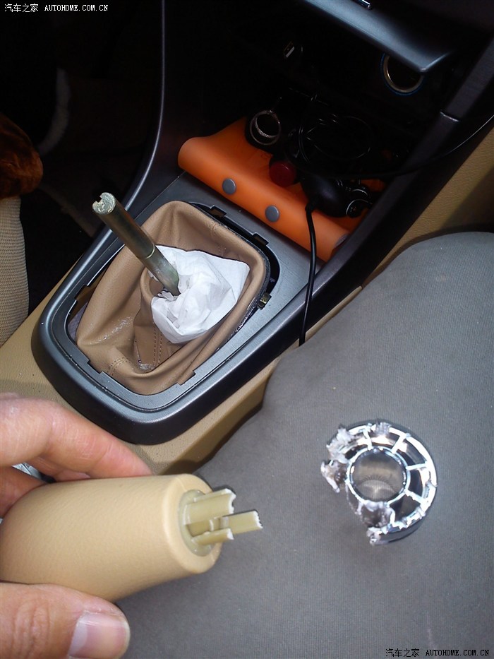

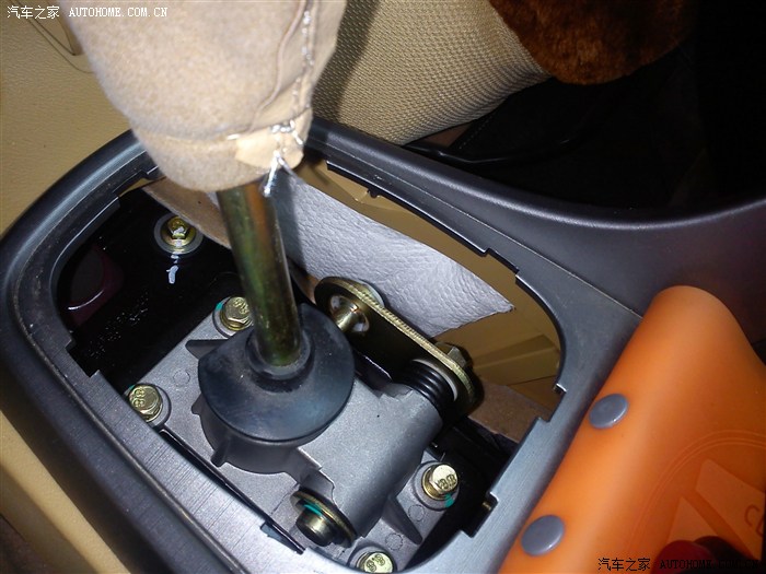

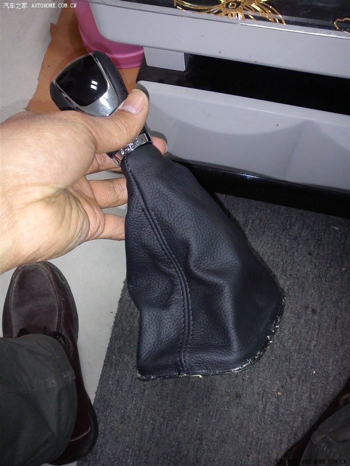

第二步,拆原车档把(说简单的,都是骗子

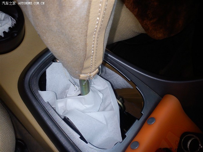

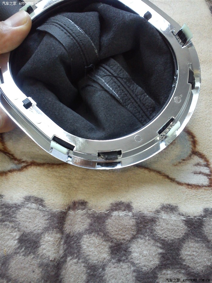

用卡把亮框给撬起来,把皮套翻过来,根部有细铁丝捆扎,拧开。
白色的隔音棉?

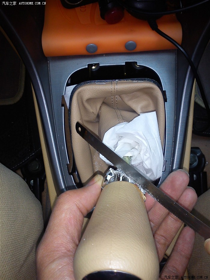

最麻烦的来了!完全拔不出来!(骗人
看过别的车友作业(弄断底部的4个小爪),也看到了4个爪子,可实在是不容易操作。

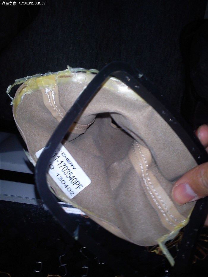

于是开始暴力拆除!上小钢锯!把那个亮亮的塑料圈弄断,总算拆下来了……

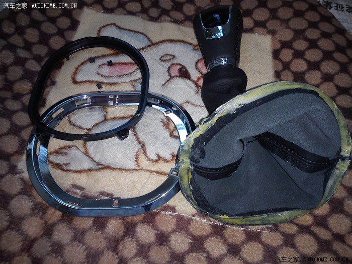

原档把的皮套是订书钉+胶水固定,拆,只要原车黑色的内圈

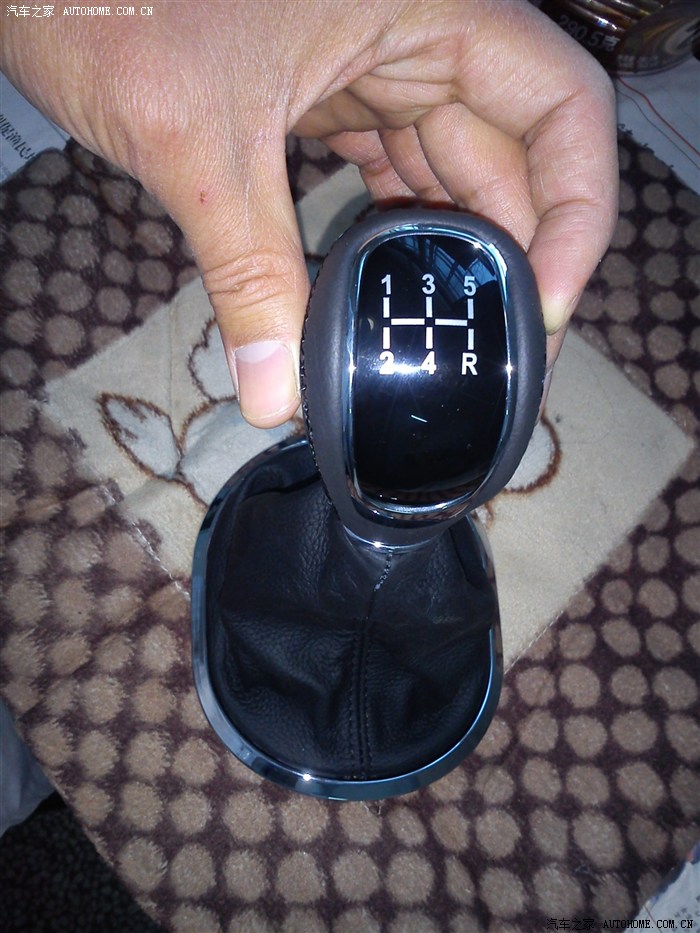

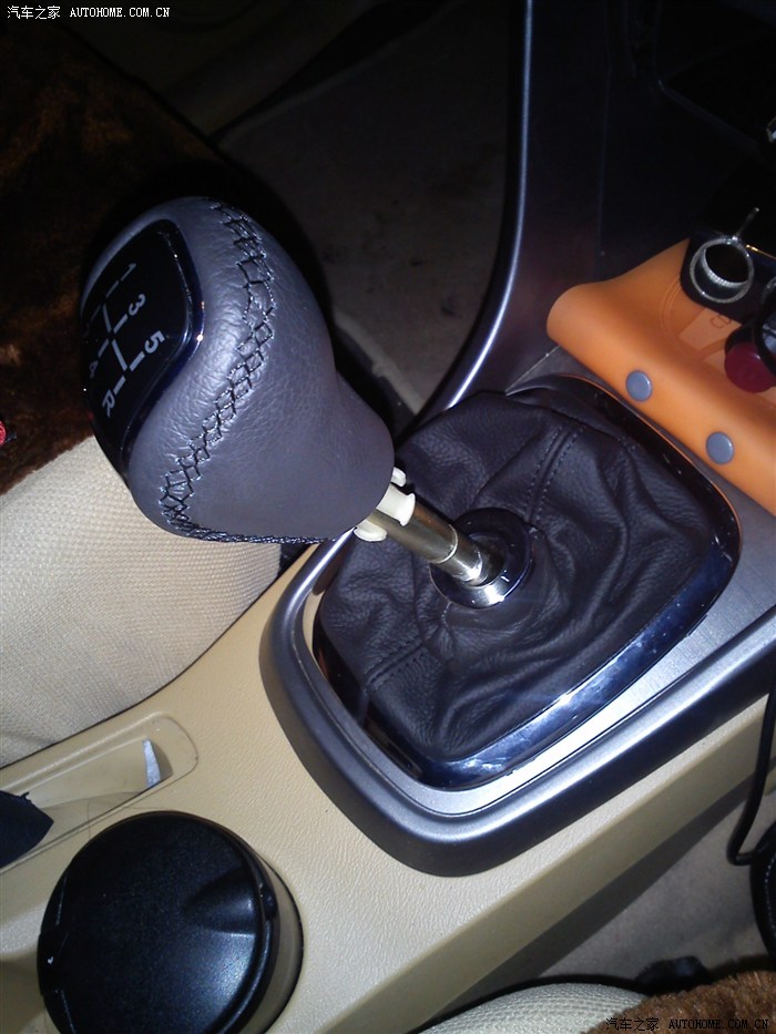

第三步,找了点万能胶,把拆好的G5档把皮套粘在原车的黑色内圈上!
2012款虎子,尺寸完全服帖,粘的刚刚好,没有多余。

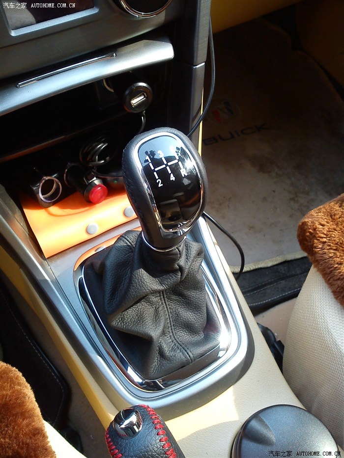

套上原车的亮框,有感觉了吧?
第四步,安装!(很难啊,说简单的也都是骗子
本来打算这样装。先装好档把头,再卡进皮套,发现头易装,套难进

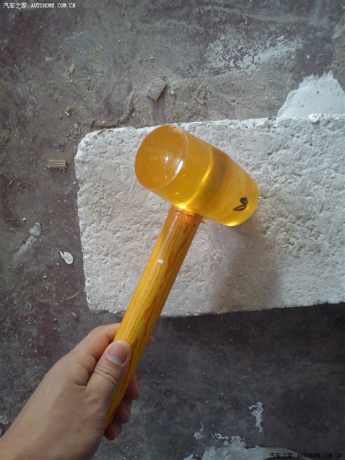

于是决定整体安装!对正了档把头,找来一个神器——橡皮锤我锤!我锤!我锤!
感觉差不多了,用力左右扭了扭,扭不动,说明基本到位了。
不过肯定没有达到原车档把的那个位置-底部的卡槽
卡好底部亮框
(注意:我之前是先卡好前面两个和两侧的卡扣,最后发现后面的那个卡不进去。
先卡好后面和侧面的卡扣,前面的2个卡扣很容易卡进去

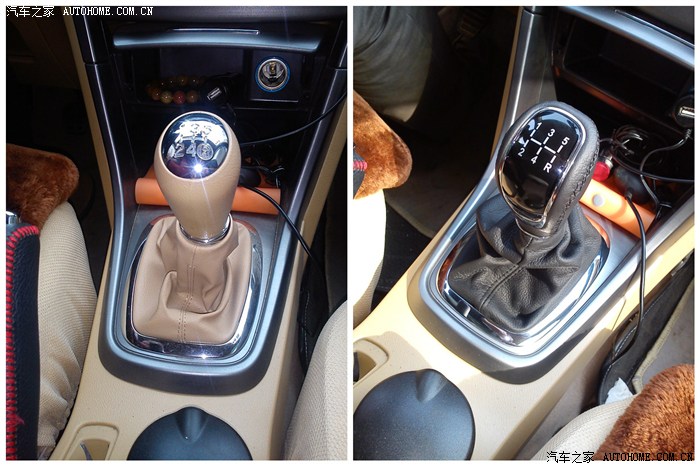

大功告成!
前后对比,立马高大上!

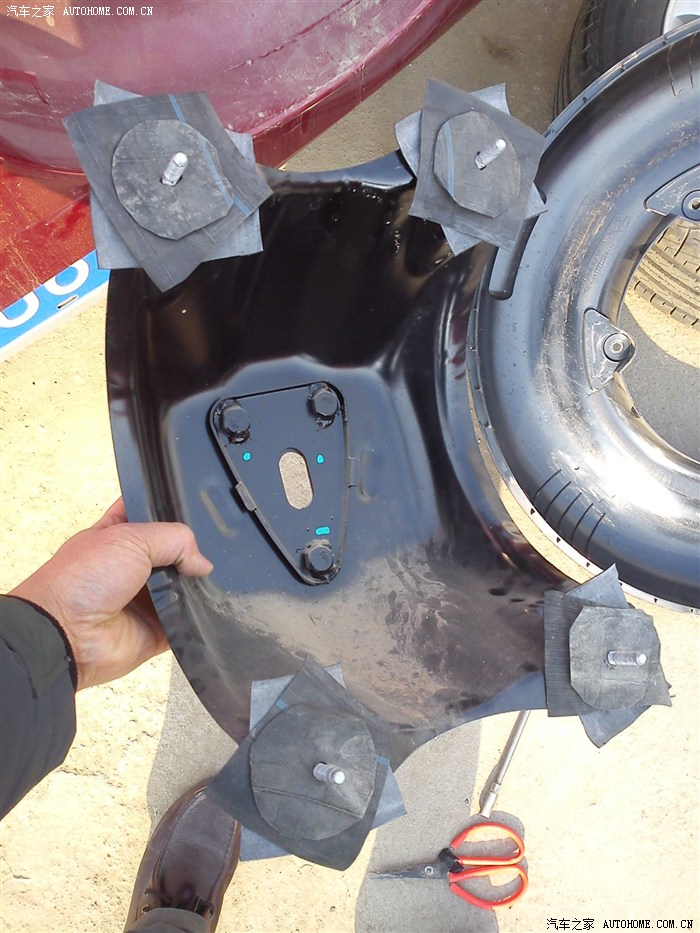

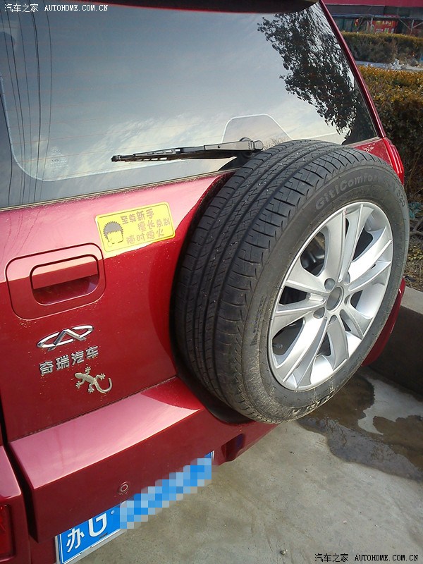

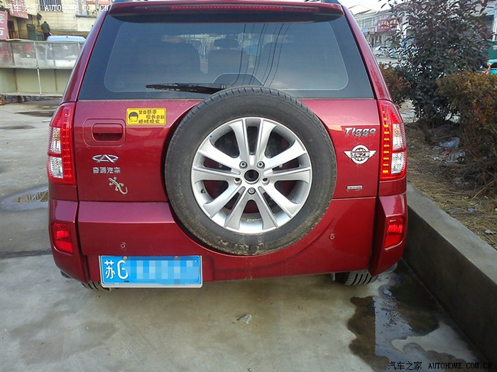

前几天备胎罩让撞碎了,暂时不打算买新的了,于是决定裸奔!
裸奔也要裸的漂亮,裸的彻底是不? 那就把“内裤”也脱了吧!
脱掉内裤!
没了内裤,小心"擦伤"
裸奔!
