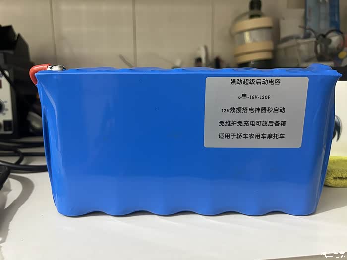

看到很多人给电瓶加超级电容,也想折腾一下,就找了个大神装了一套。
6个串起,单个2.7V 800F。
单个电容充电2.5V,内阻也很接近。
6个串起,单个2.7V 800F。
单个电容充电2.5V,内阻也很接近。
顺手贴的标签,容量不准

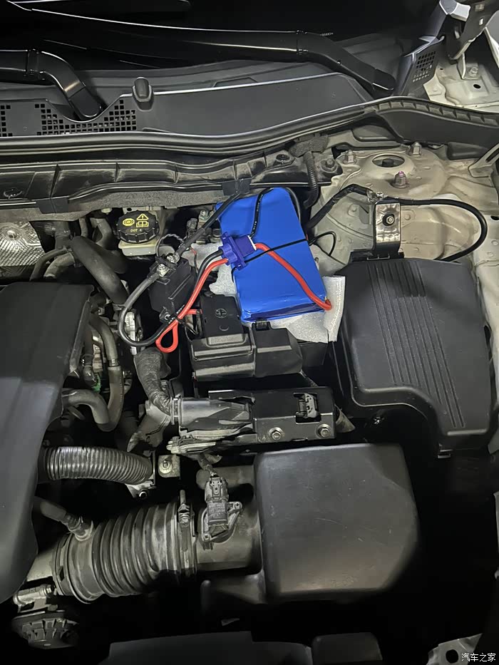

电容就直接放在前舱了
没地方塞,只能放电瓶上了,没加隔热棉。

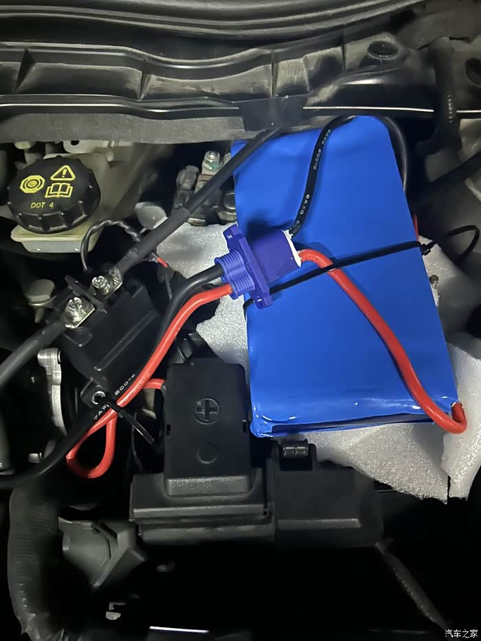

来张近照
加的快接头,可以拆下来给其它车搭电。

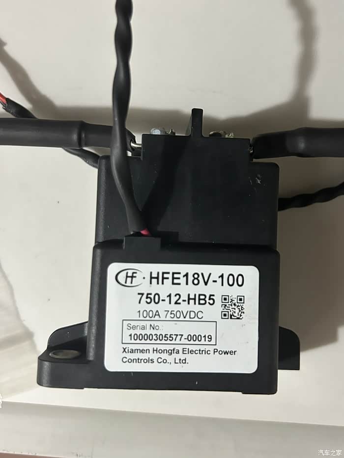

继电器
不知道哪收的电动车专用继电器,全新的,看起来好扎实,很有份量,直接固定在电瓶上了。

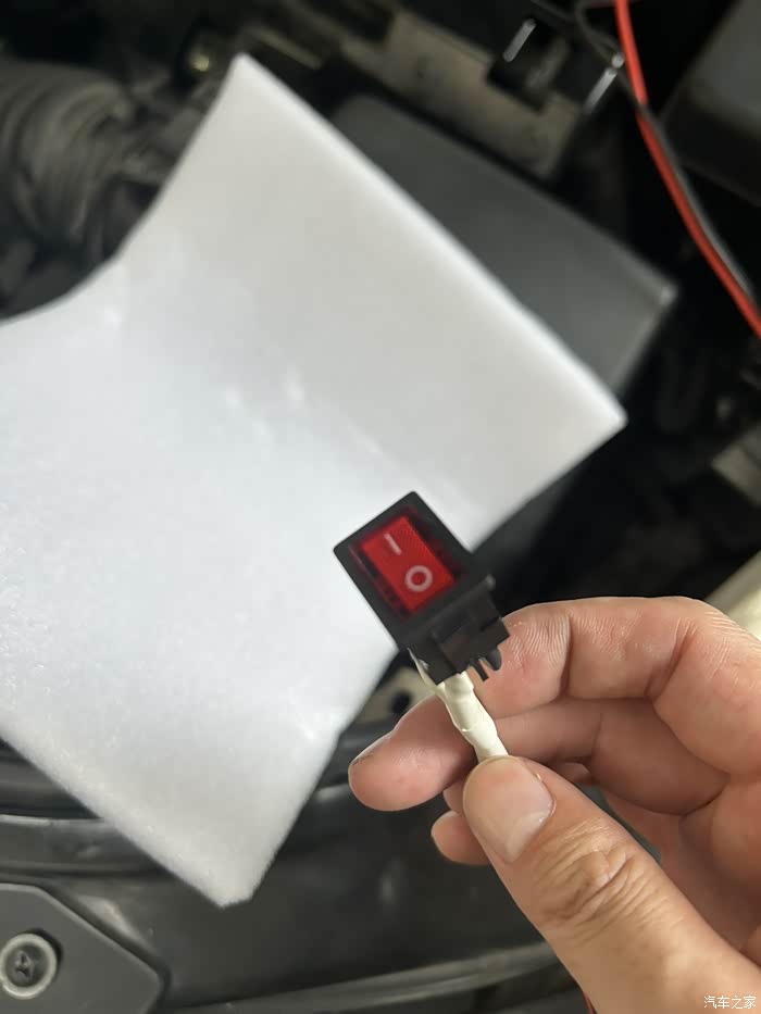

船形开关
这是控制继电器的开关,直接从发动机舱穿到主驾的下面了,方便临时长期不开车的话可以断开电容与电瓶的连接。
