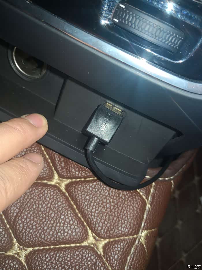

有两种接法,一种是接到前面的那个座位的点烟器上,第二种是接到后面的那个点烟器上,接到后面的点烟器上的方法比较推荐,因为接到前面会影响其他的使用,比如手机充电,还有沃尔沃特有的那个香薰,都不太好使用了,因为只有一个点烟器孔。所以我推荐接到后边的那个点烟器孔上,你像s90后边是有USB接口的,直接插上去就可以。我比较建议用第二种,就是直接***后排。

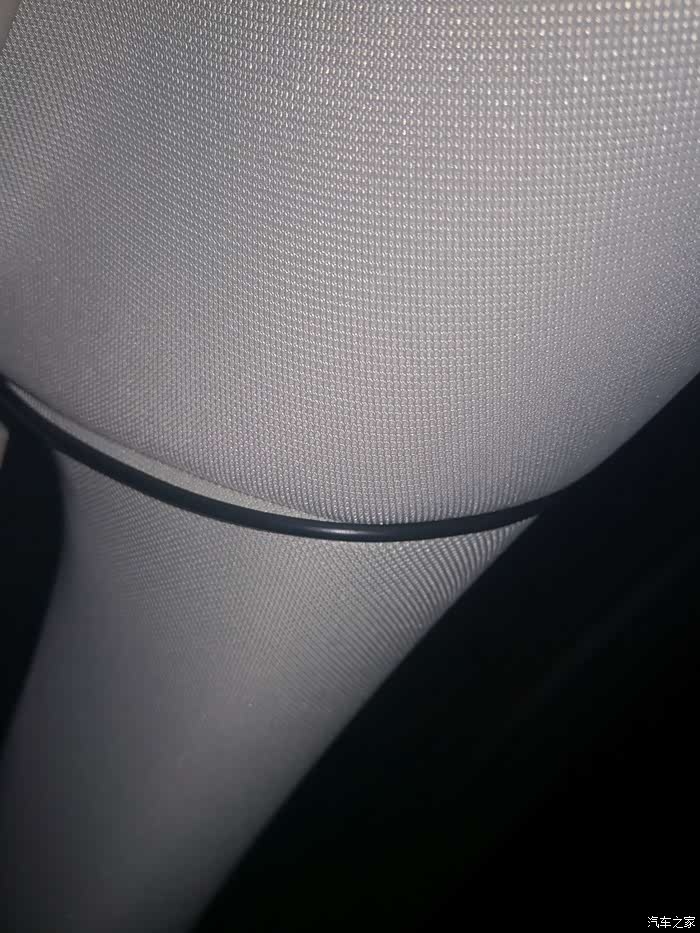

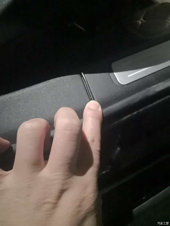

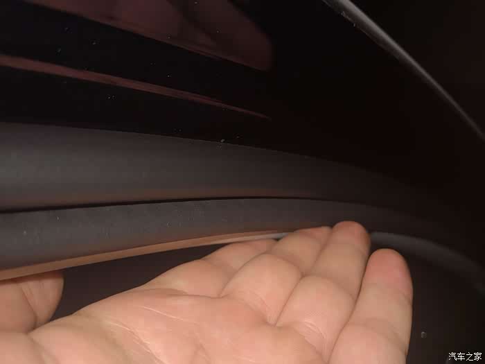

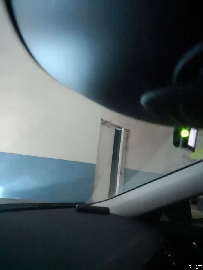

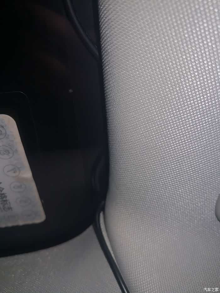

然后就是具体的怎么安装了,首先先确定好行车记录仪的安装位置,我的建议是安装到前挡风玻璃右侧,就是中间那个雷达的右边,位置尽量靠上一点,这样的话,开起车来,基本不会影响视线,而且基本在开车过程中看不到行车记录仪,会感觉比较美观。然后布线插上线,以后朝着行车记录仪的上方,车顶棚和布中间有一个小小的缝隙,用小翘板稍微撬开一点点,把线塞进去,然后一点一点的捋,一直捋到a柱,A柱那里的扣板会有一个接缝的地方,把线压过去,然后继续捋线,bai开车框的胶条,一直掰到车况的底部,我下面有拍照片,我会在照片下方写上。然后把线捋到后面,基本上就快大功告成了。捋线的过程一定要注意,要避开座椅前后挪动可能压到的地方。最后把US USB接口插进去,或者用点烟器转换头插进去,就大功告成了!

下面我附了一些我安装过程中的照片,各位可以参考
滚滚向前沃尔沃

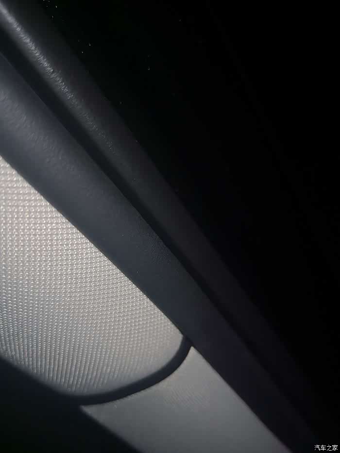

这个是a柱,从a柱出来

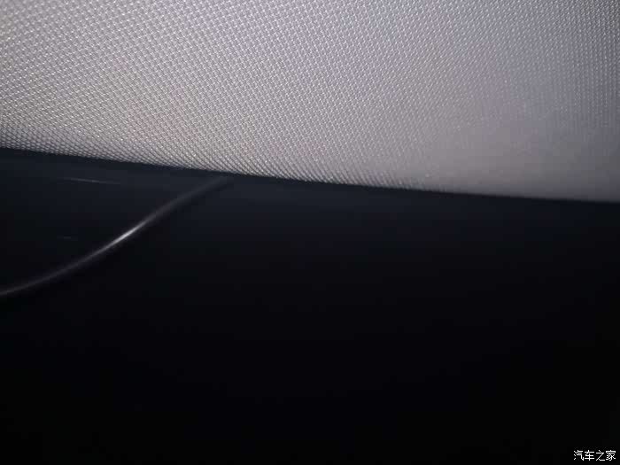

压到胶条里
