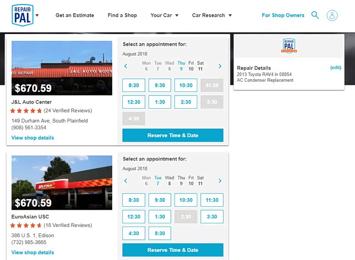

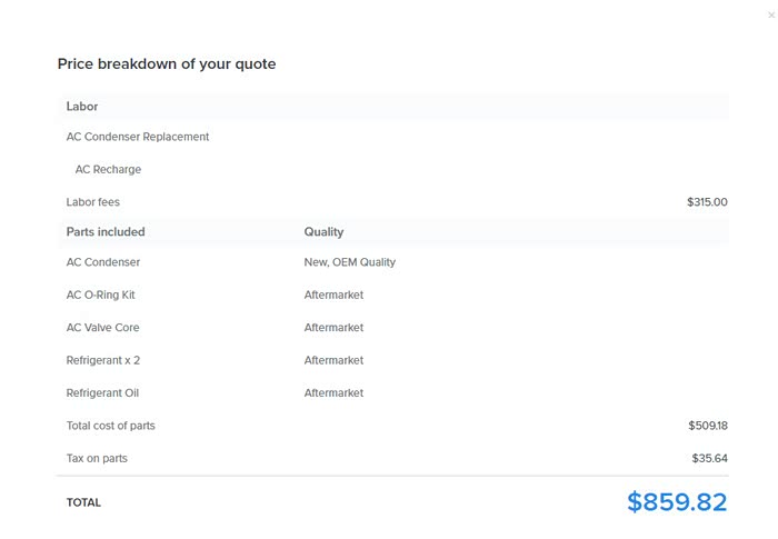

这是your mechanic网站对我这车的这个项目的报价。
这是repair pal网站对我这车的这个项目的报价。

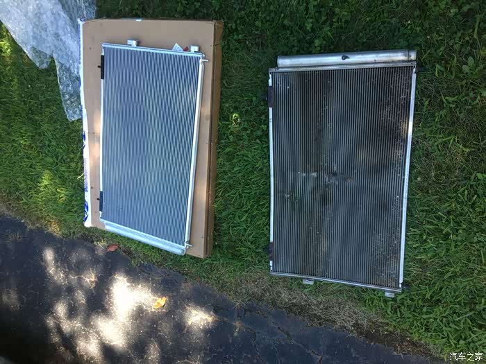

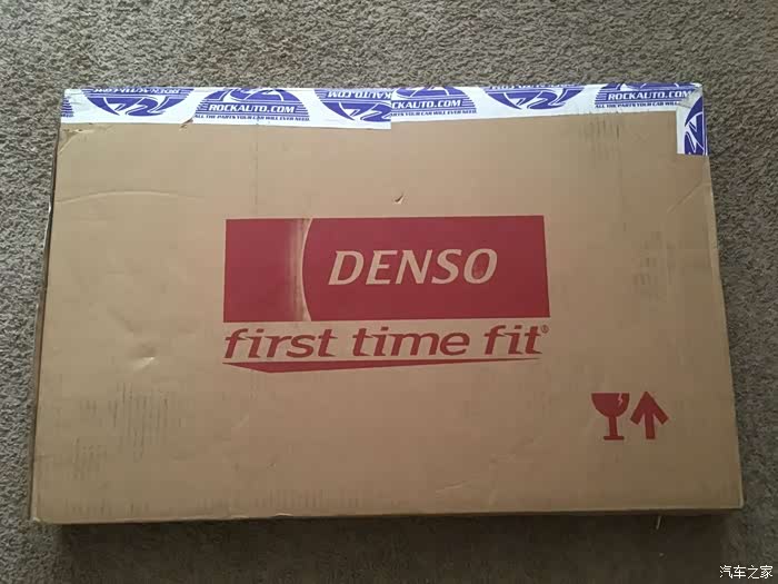

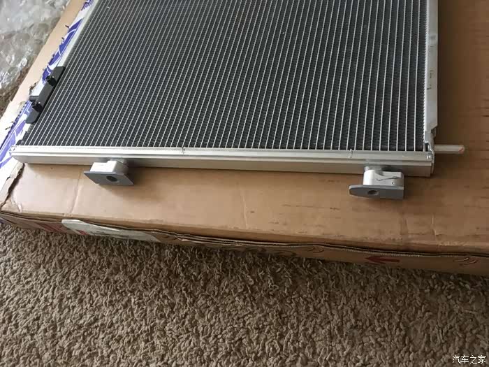

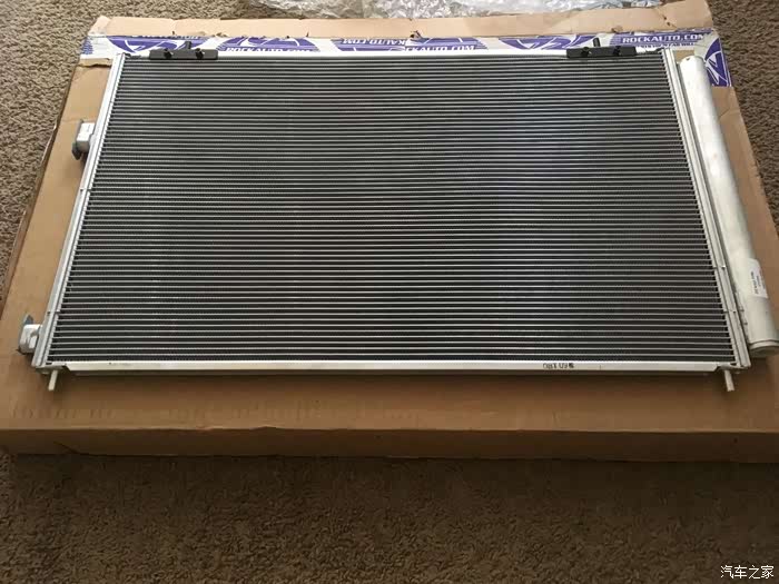

这是我网购的电装冷凝器。
这是我网购的电装冷凝器。
这是我网购的电装冷凝器。

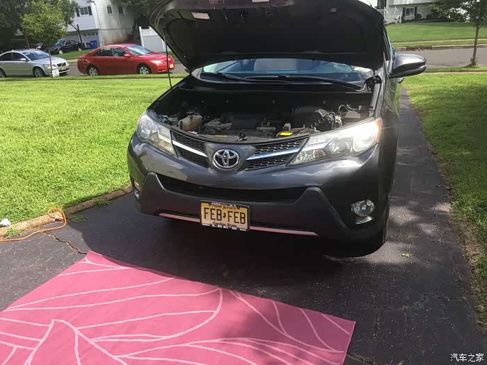

开到朋友家干活。

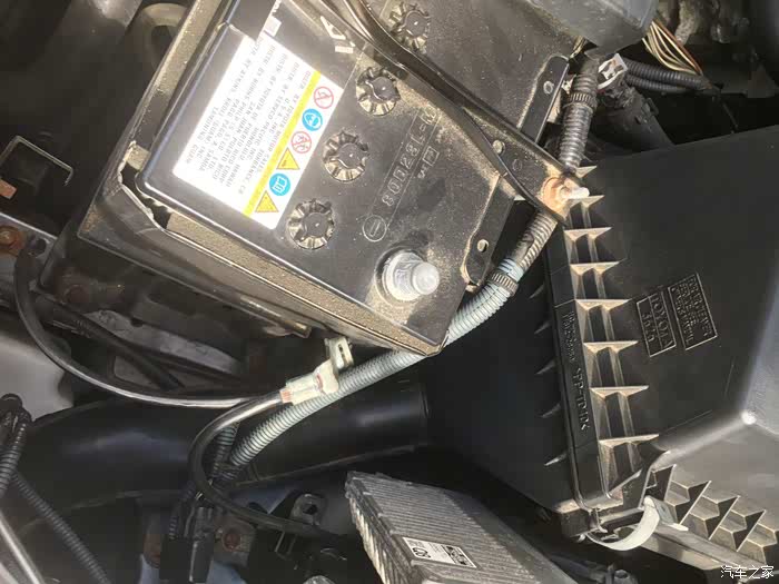

断开电池。
铺个地毯。

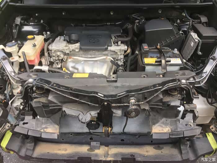

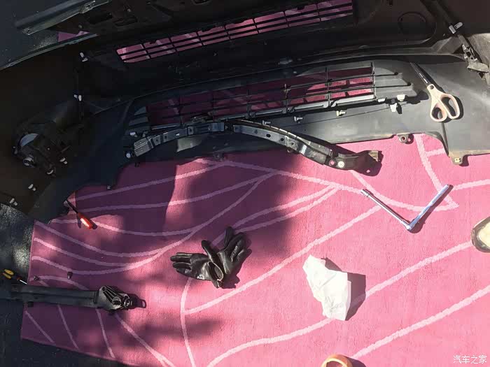

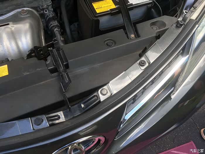

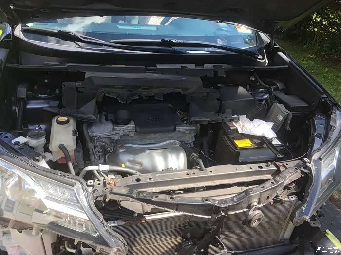

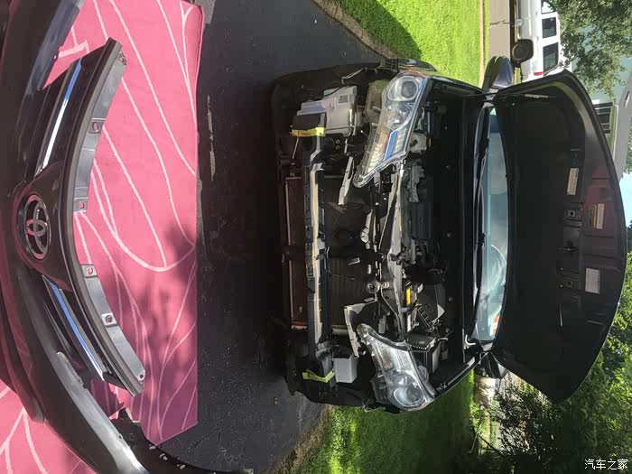

把保险杠外壳,上上下下的螺丝卡扣都拆掉。
拆保险杠。
拆保险杠。

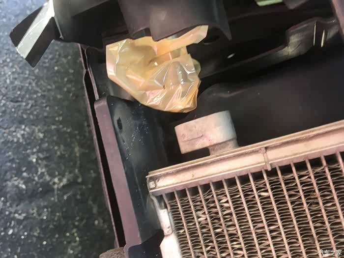

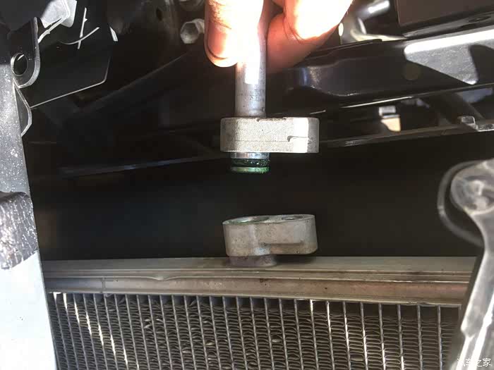

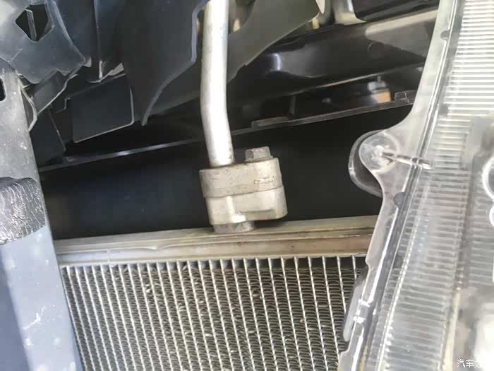

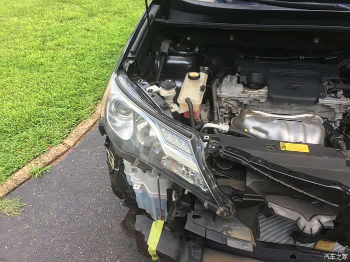

断开管路。
断开管路。
断开管路。

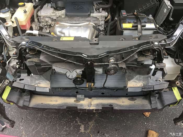

一地零件。 脑子不好的就多拍照。 不然记不清怎么装。
新旧对比,希望整个系统只有这里漏了。

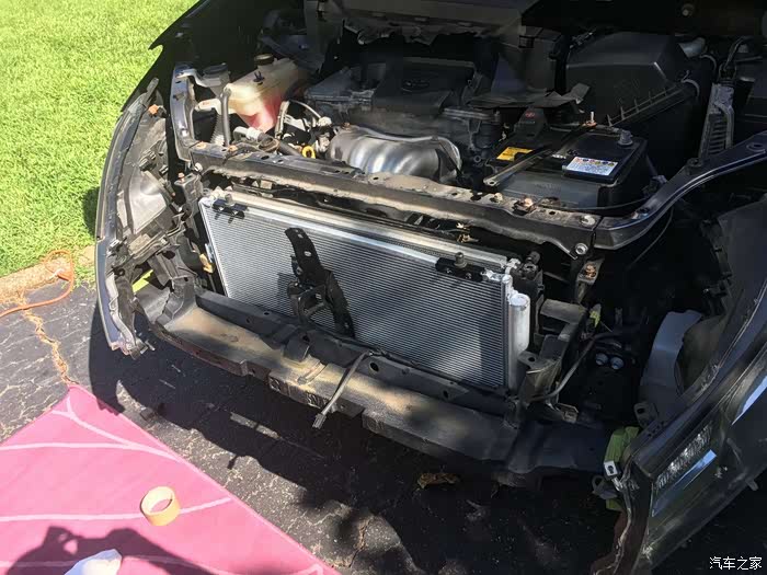

装上新的。
装回去。
装回去。
装回去。

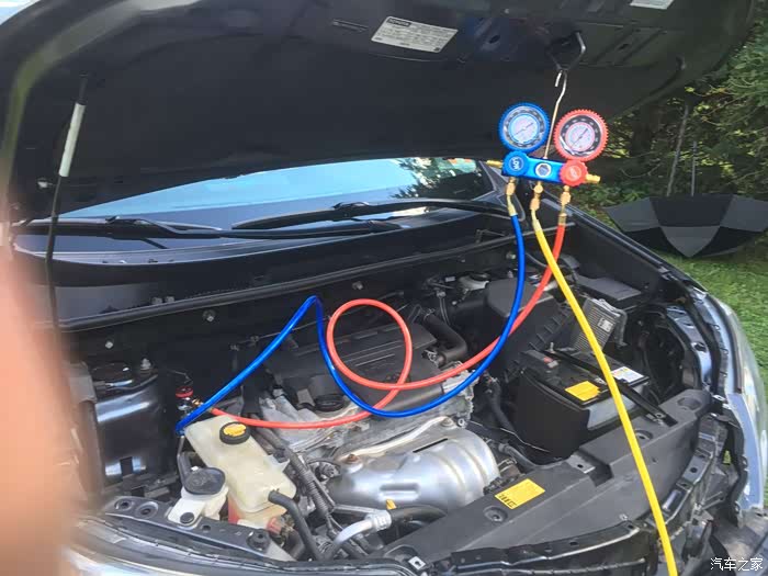

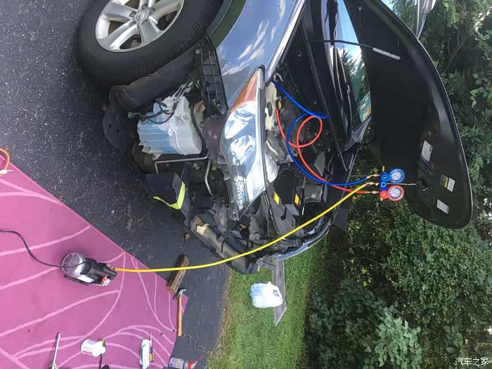

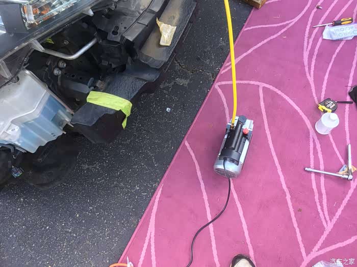

抽真空,然后保压试验。没发现再漏气。
抽真空,然后保压试验。没发现再漏气。
抽真空,然后保压试验。没发现再漏气。

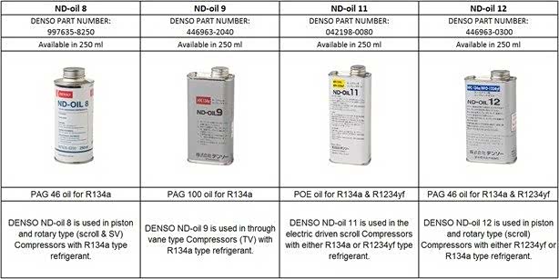

这之后从地上那小瓶子里吸冷冻油。用的是PAG 46. 满手是油,没拍照。

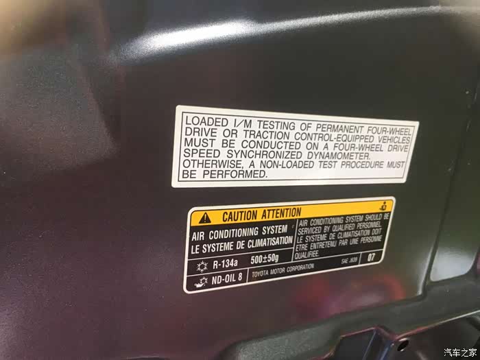

ND-oil 8 就是 PAG 46 oil
制冷剂量是500+-50g
制冷剂量是500+-50g

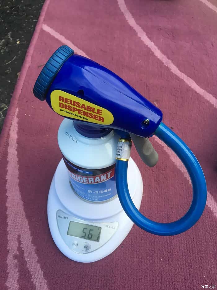

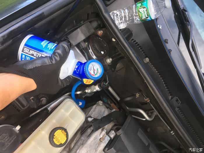

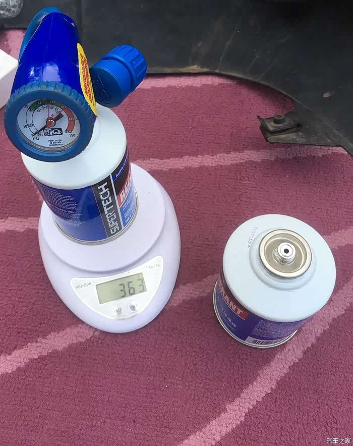

这里我已经把抽压的表头和管子拆了。用这个简易的表头和管子加注,比较方便控制量。

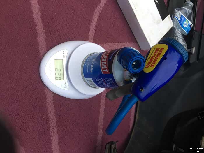

用电子秤称量。这是满罐加管子表头的重量。561g
加注。
第一罐进去,约330g。
第二罐,同样方法,加进去约200g。
这样总共530g。
第二罐,同样方法,加进去约200g。
这样总共530g。

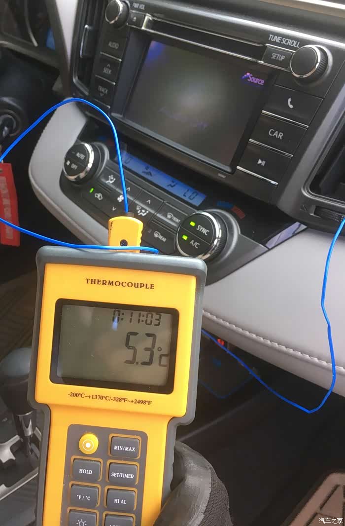

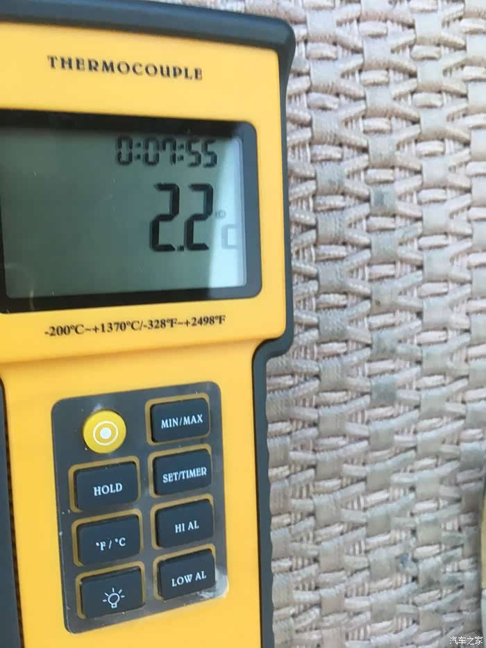

开空调实验,原地5度左右,跑起来之后居然打到了2.2度,感觉变成冰箱了。不错。
换完后开了三天了,没有异常,说明更换初步成功。
