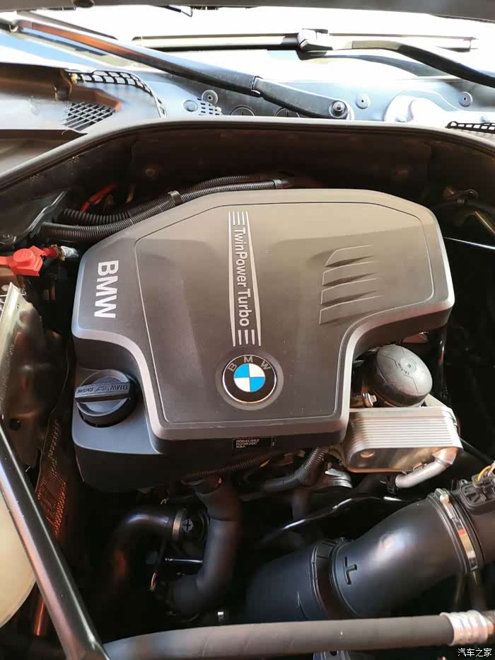

1、关于宝马5系气门室盖漏油的由来
我的车是2013款宝马525LI豪华版,发动机采用N20B20,是当时的世界十佳发动机之一,目前已行驶近10万公里,该车除音响效果差外,整体感觉还是很不错的,特别是优良的操控性与极佳的经济性,是普通车子无法比拟的。
2017年,突然发现气门室盖漏油,当时去4S店诊断后,对气门室盖螺栓进行了紧固,可过不了多长时间,漏油依旧,后4S店告知,只能更换气门室盖套装,才能解决漏油,但不保证多长时间不漏,更换气门室盖材料及工时价格约4000元左右。

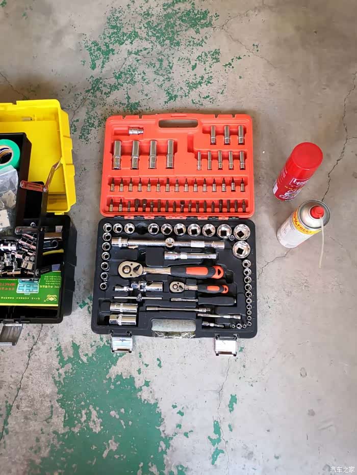

更换气门室盖全部工具
棘轮扳手套装及梅花套筒套装

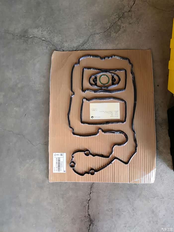

新气门室盖垫套装

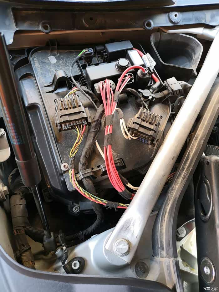

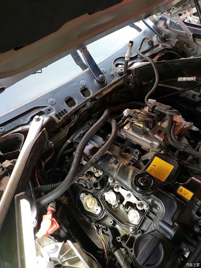

拆除左侧空调进气盖板

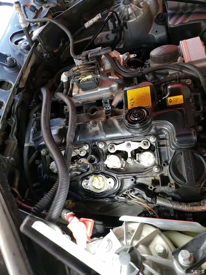

拆除点火线圈及线束
拆除线束

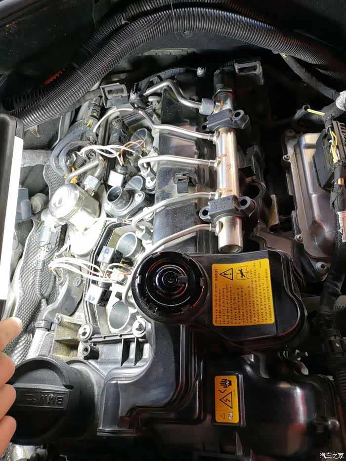

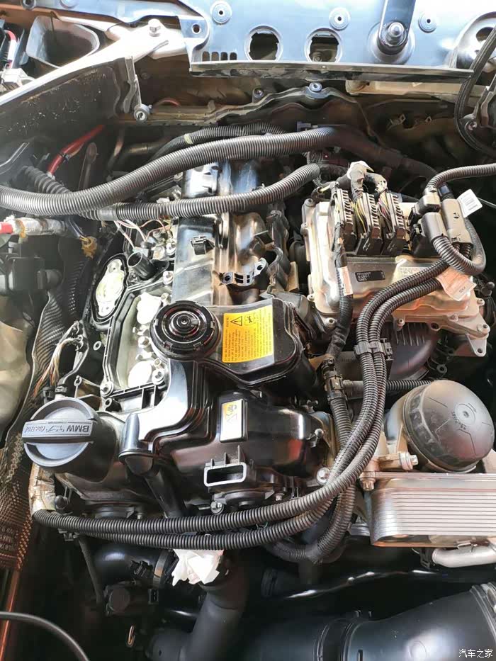

已拆除点火线圈及喷油轨
已拆除气门室盖

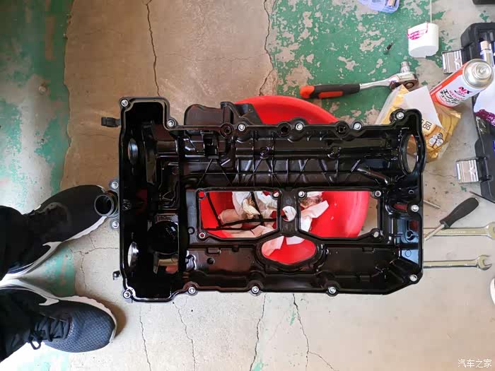

拆下的原车气门室盖

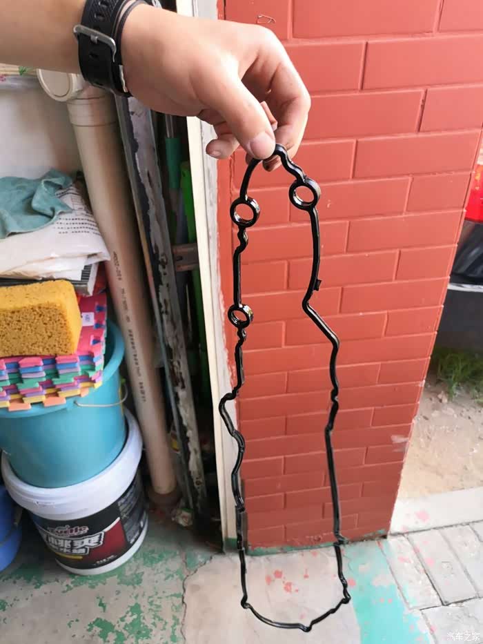

拆下的原车的气门室盖垫,已老化严重,很僵硬,缺少弹性。

方法二:更换原车的气门室盖密封垫,也即把原车气门室盖垫拆下,更换一套新密封垫,然后再原位装好,如果操作得当的话,一般在密封垫使用寿命内来说,完全可以解决漏油现象。
方法三:将原车的气门室盖及密封垫同时进行更换,如果操作得当,在密封垫使用寿命内,可以根治漏油现象发生。
注意事项:1、旋紧螺栓注意力度要适宜,新密封垫螺栓扭力达到9N.m即可,太紧容易把铝制螺栓拧断。2、紧固螺栓顺序要采用先中间后对角进行,防止应力集中现象发生,从而减少使用寿命。
