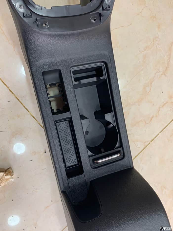

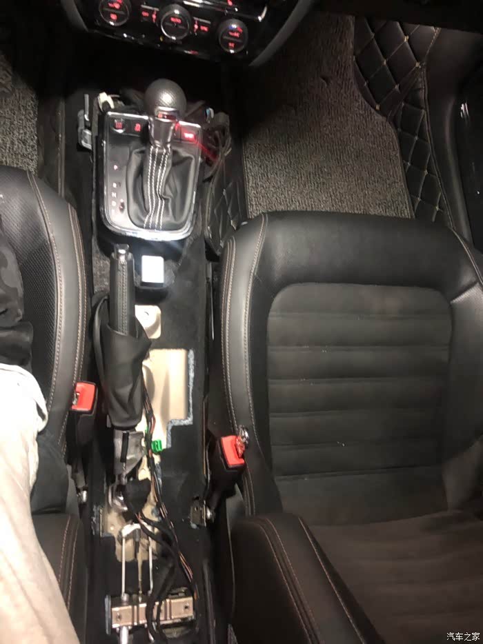

自己动手拆中央通道,拿去常州宇众开电子手刹按钮的孔

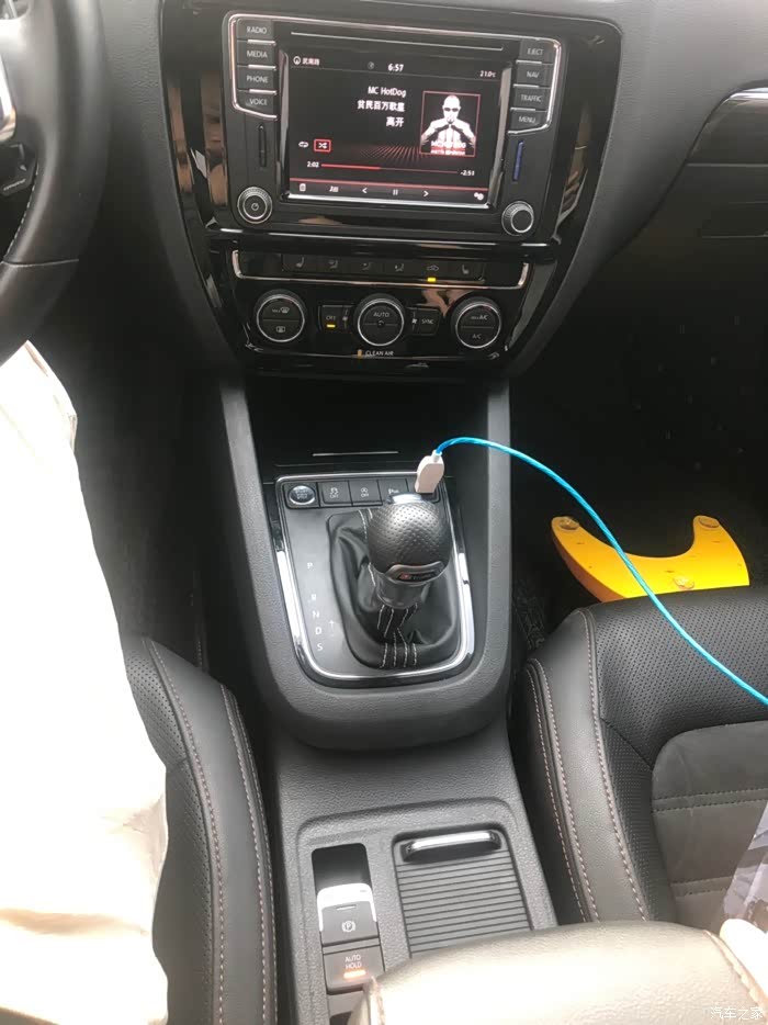

开好和把原机械手刹的洞堵上的样子。
中央通道好了。。再就等材料到了。。

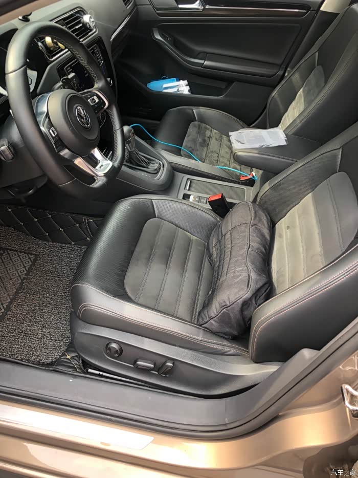

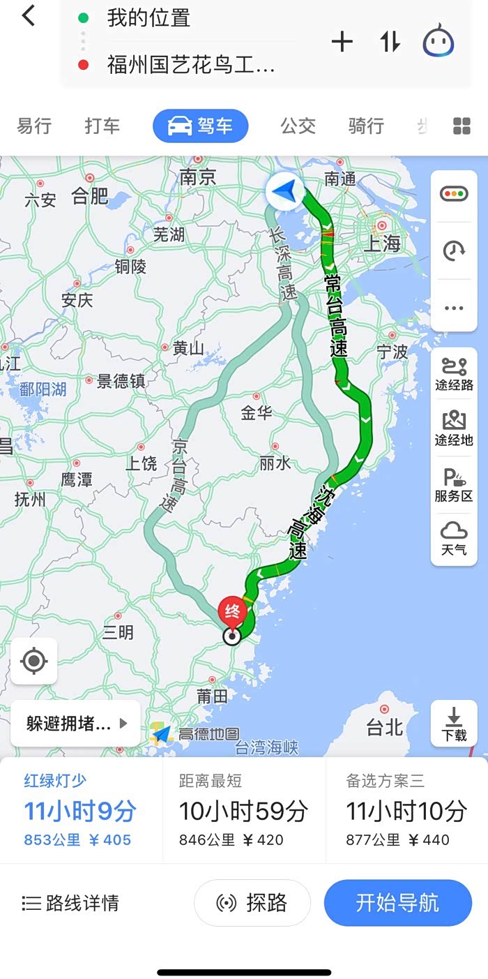

6月6号晚上11点出发,6月7号早上8.30分到达闽鸡店铺

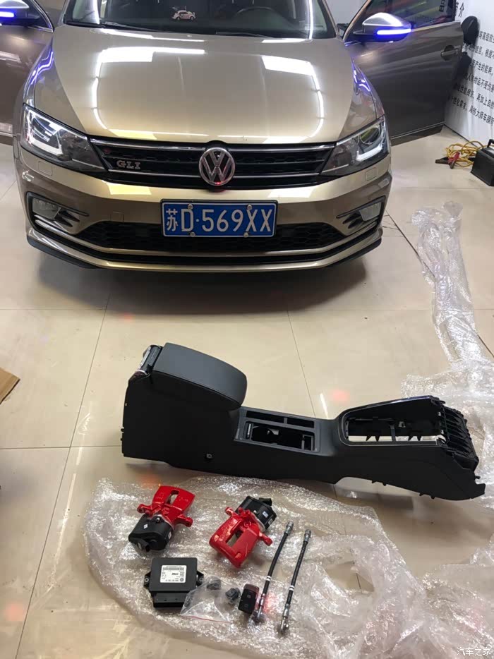

二话不说,***

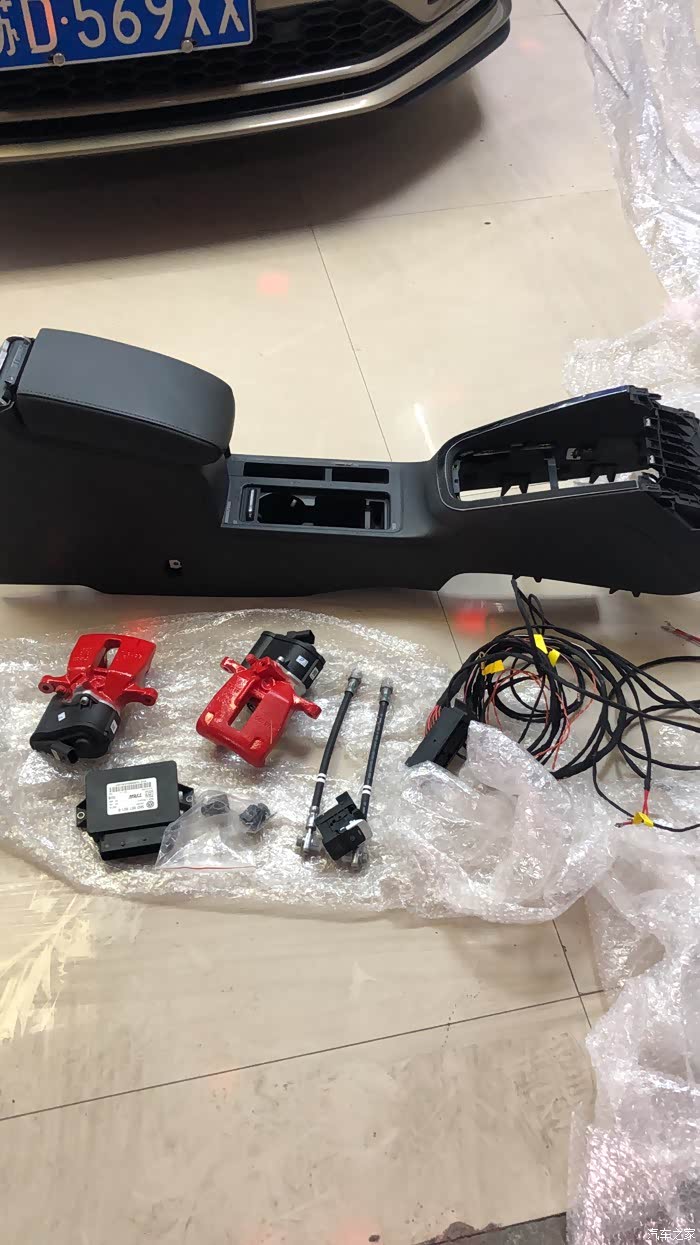

全家福,所需的材料就这么多
后泵叫他提前帮我喷好红漆,,,

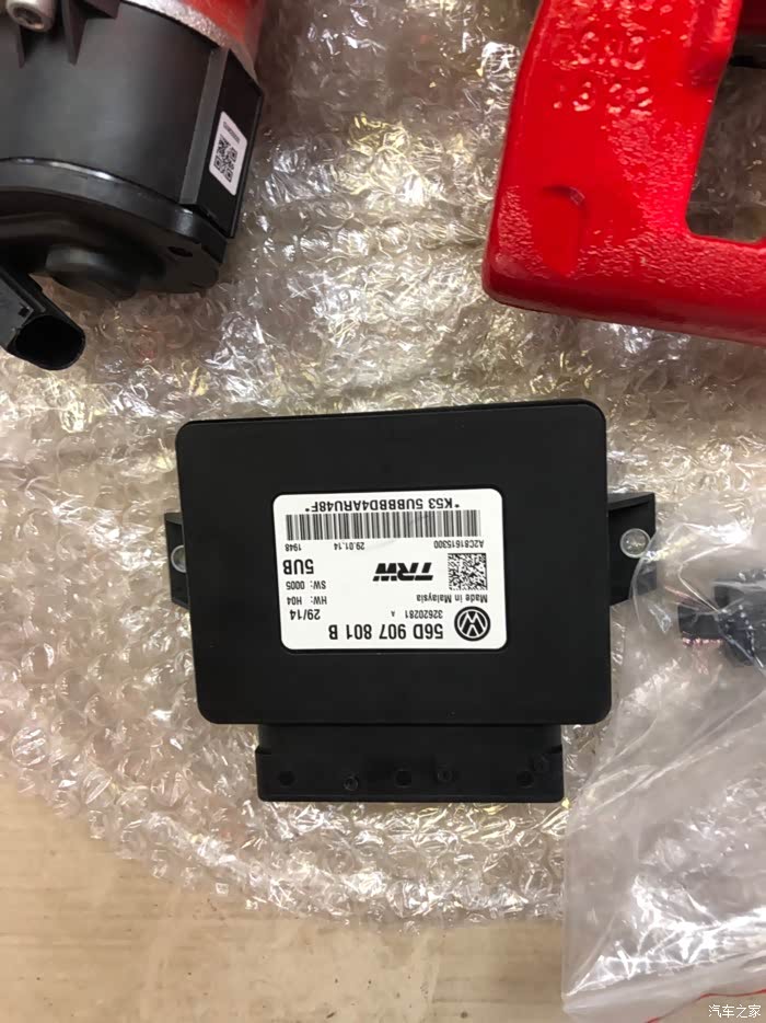

原厂模块

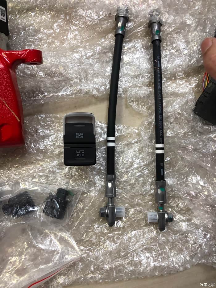

按钮,后泵管子

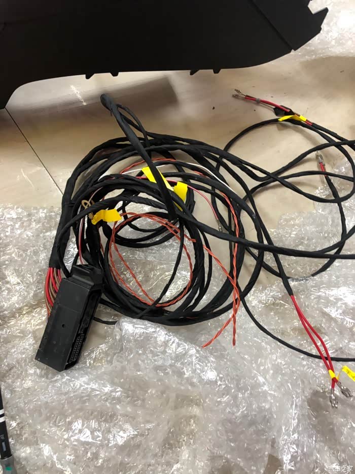

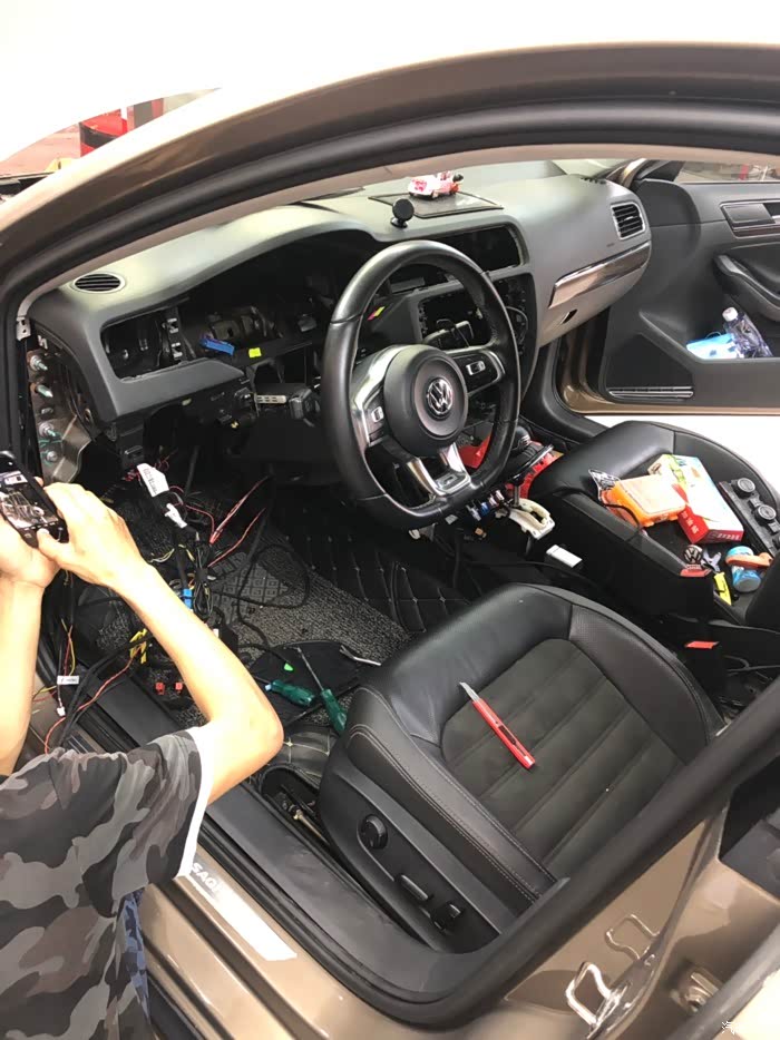

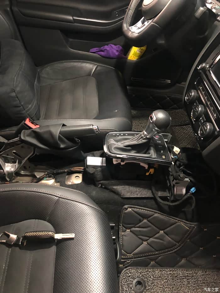

因为之前改装店把我里面线路搞的太乱,所以这次一起都拆了整理清楚
线束

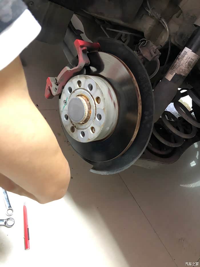

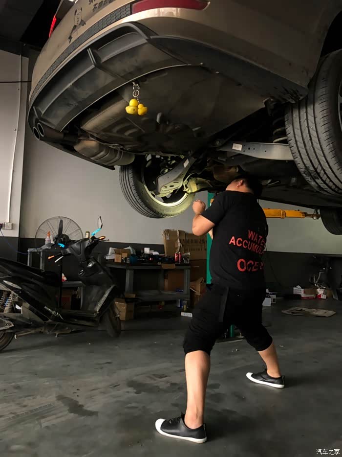

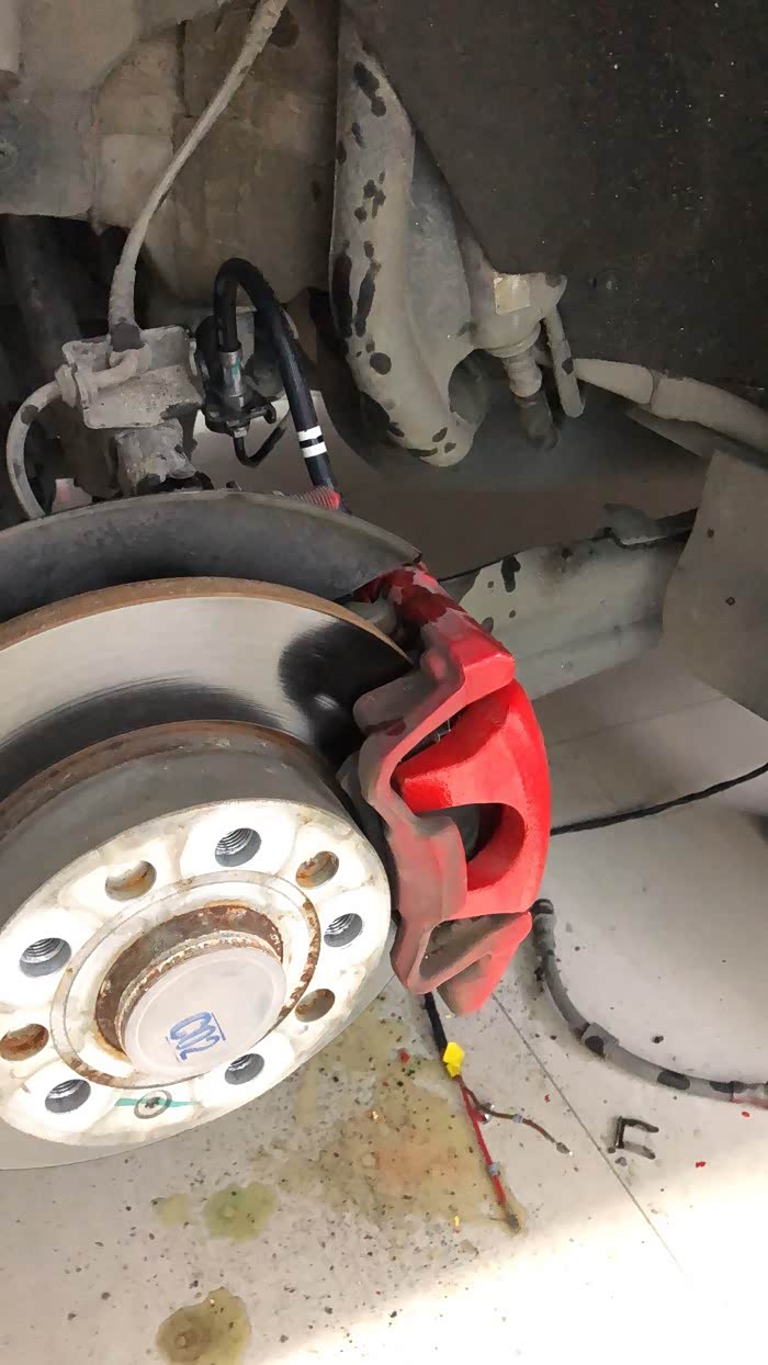

拆除原厂后泵中
安装好电子驻车的后泵

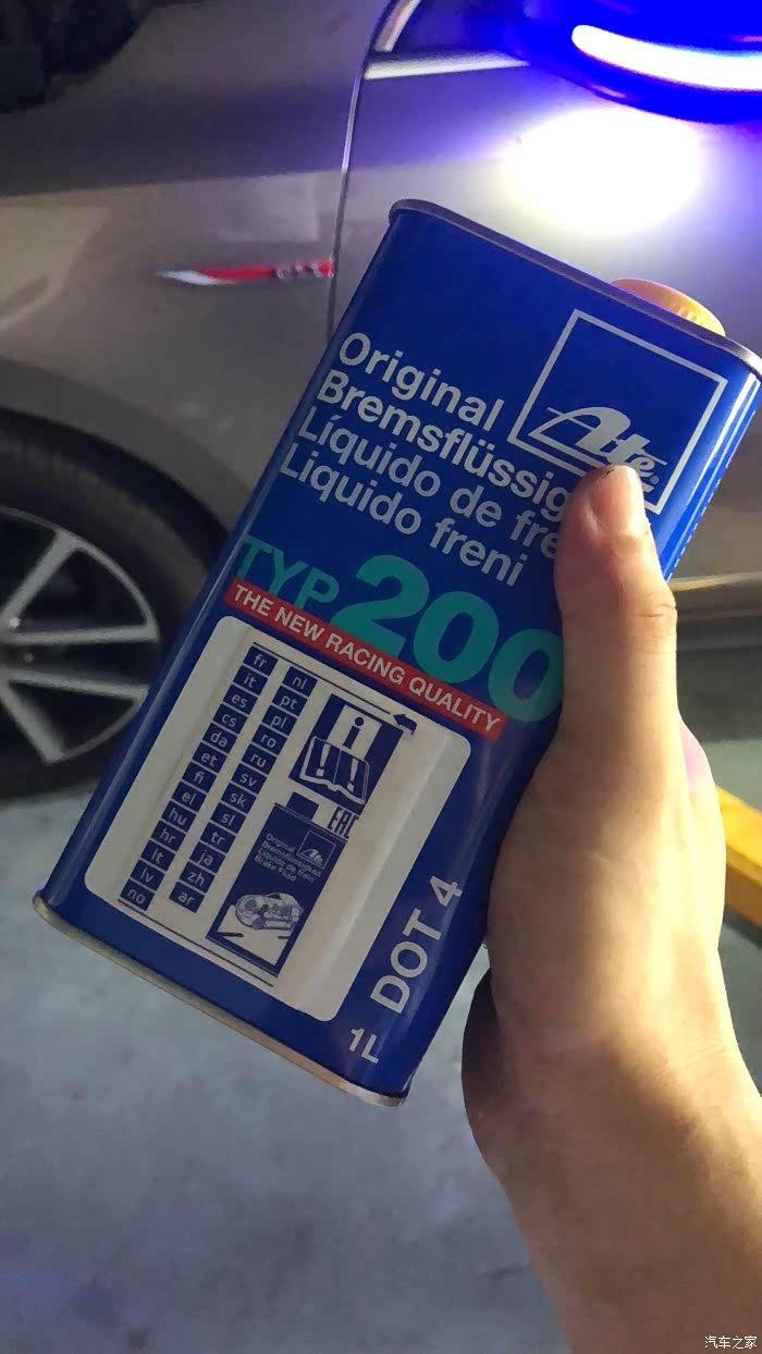

ATE刹车油
加刹车油,放空气,调刹车

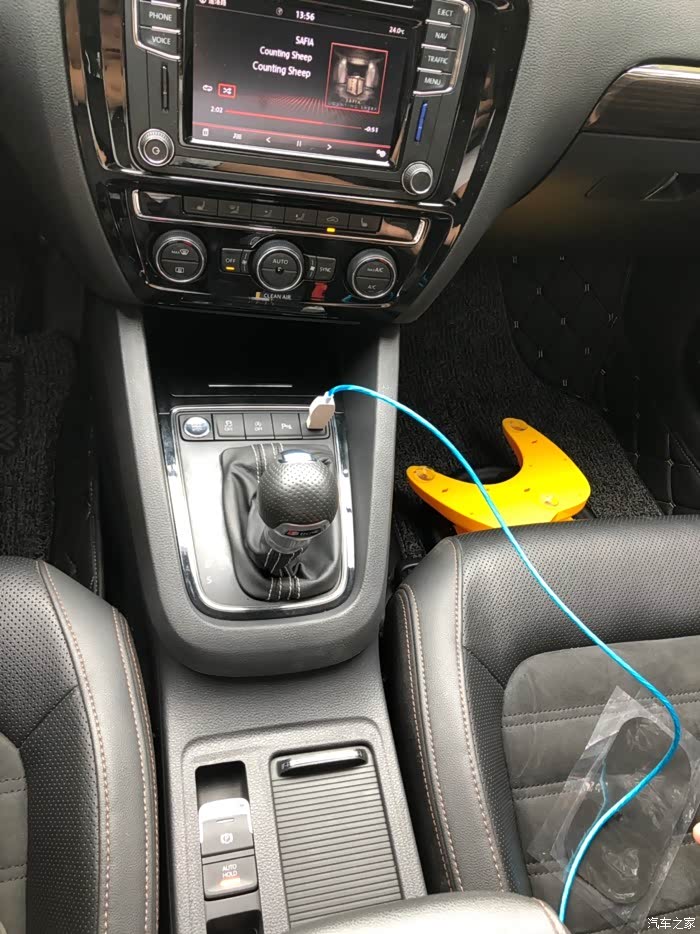

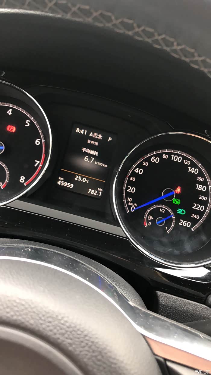

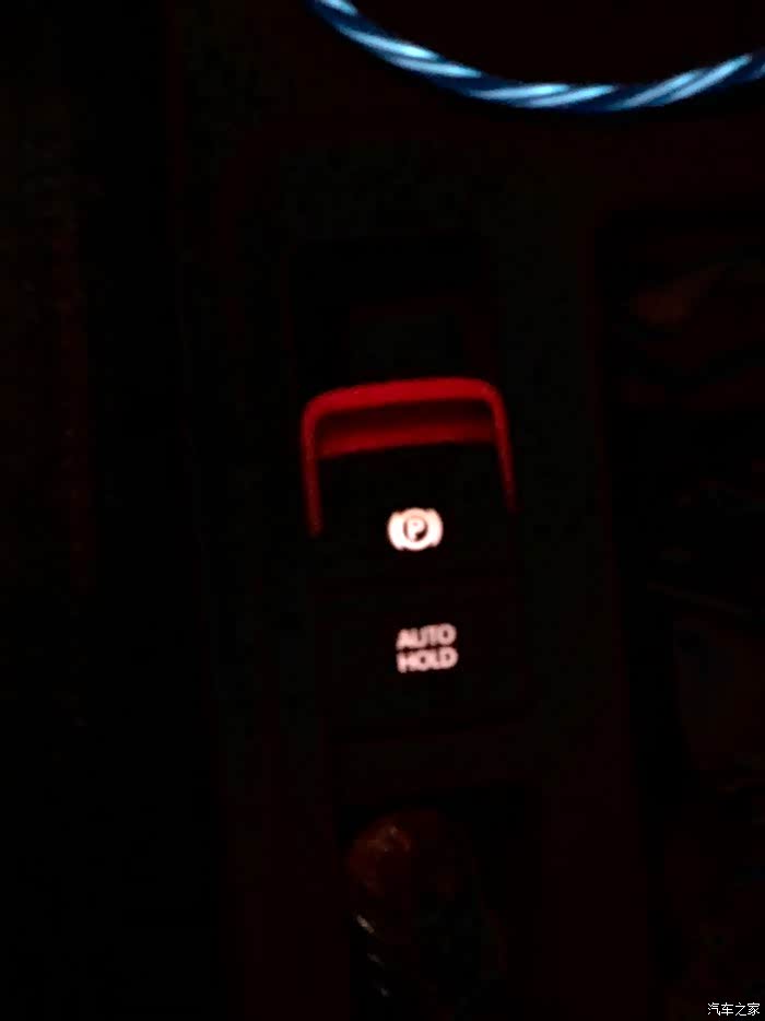

搞定
仪表p灯亮起

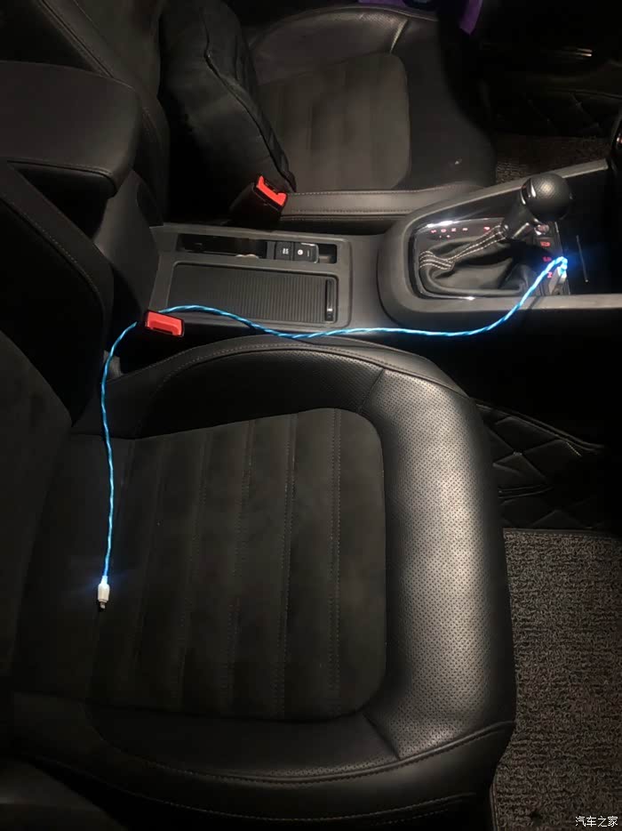

车内一览

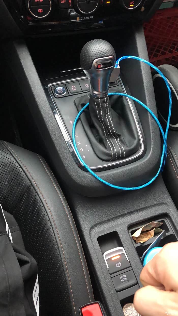

红绿灯的时候不用挂N挡或者P挡,车辆停下来,自动驻车起步时轻轻点一下油门,就走,无需更多操作,简单方便
停车的时候,挂p挡,解锁安全带,也会自动驻车
