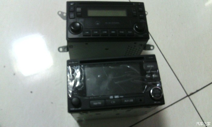

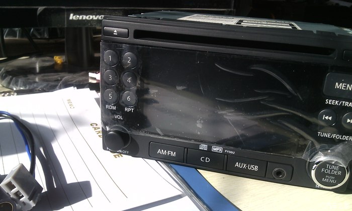

到货成色不错9.5成新 说是4S电车主更换DVD一体机 直接拆车的...屏幕还有贴膜 够新

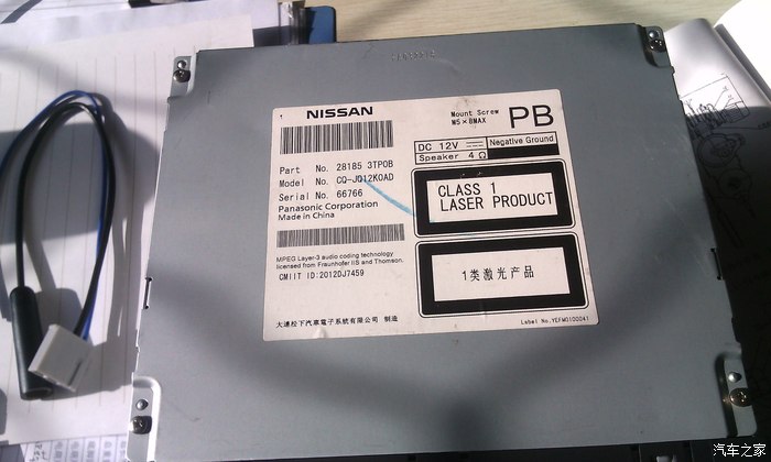

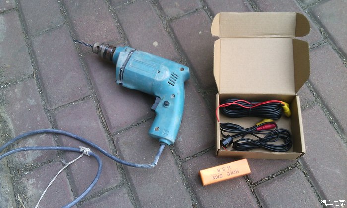

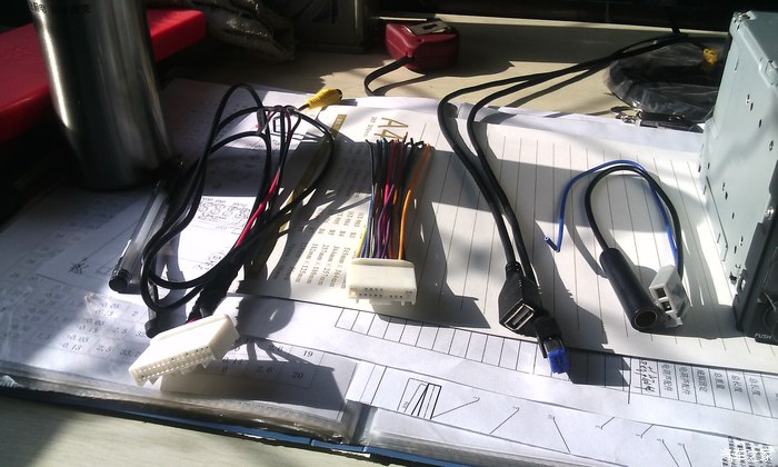

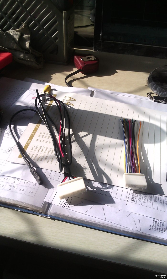

需要的连接线组 USB线   音响电源尾线(这个没有要无损的,对我来说自己接线简单不用浪费那个钱)    蓝牙模组   收音机天线转换线
尼桑的玩意

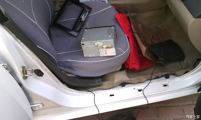

晚上回家迫不及待开拆

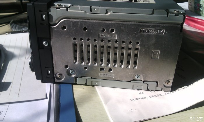

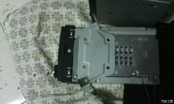

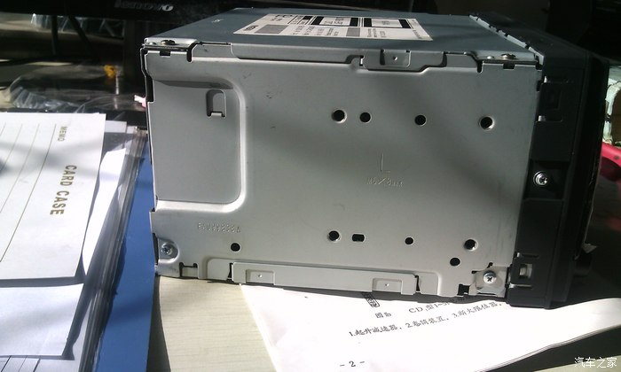

对比一下侧面的支架连接  开始以为是一样的 不用打孔了  白欢喜一阵 结果 还是不一样  只能打孔了
 后面可以对上但是没有螺栓扣,晕死  前面的测量一下到面板的距离 最终只能这样固定

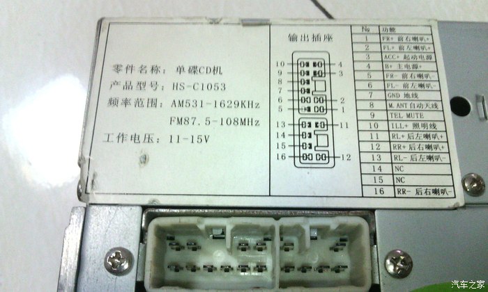

原车航盛CD的 插口尾线说明

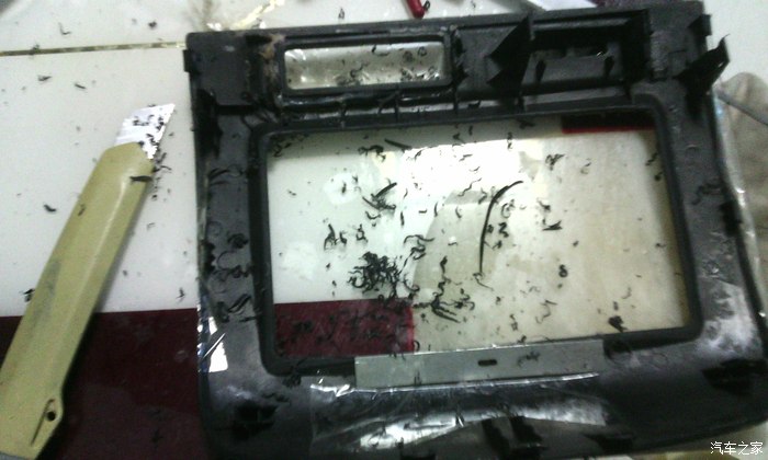

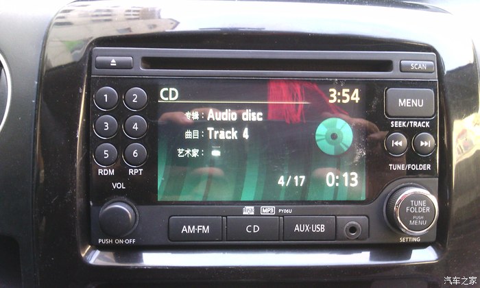

修面板  慢工出细活 安装后 感觉这是最满意的地方  很完美

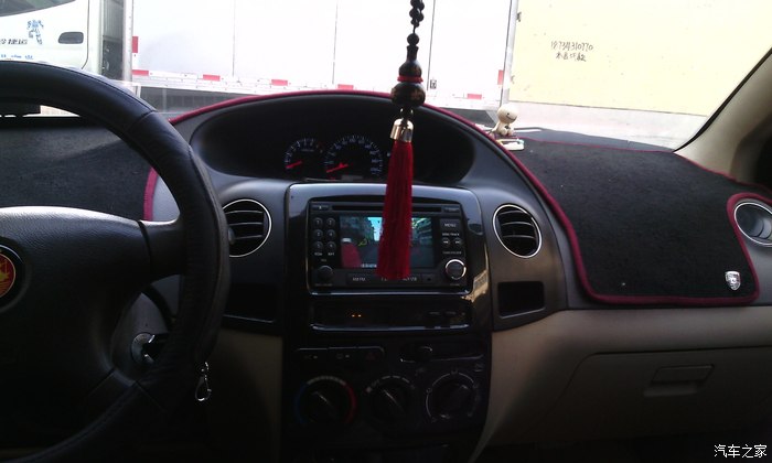

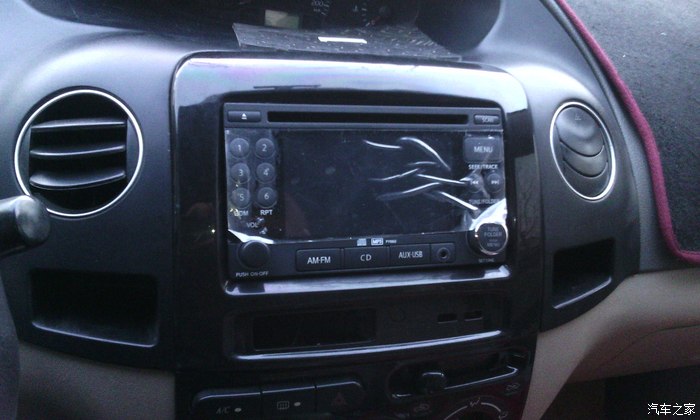

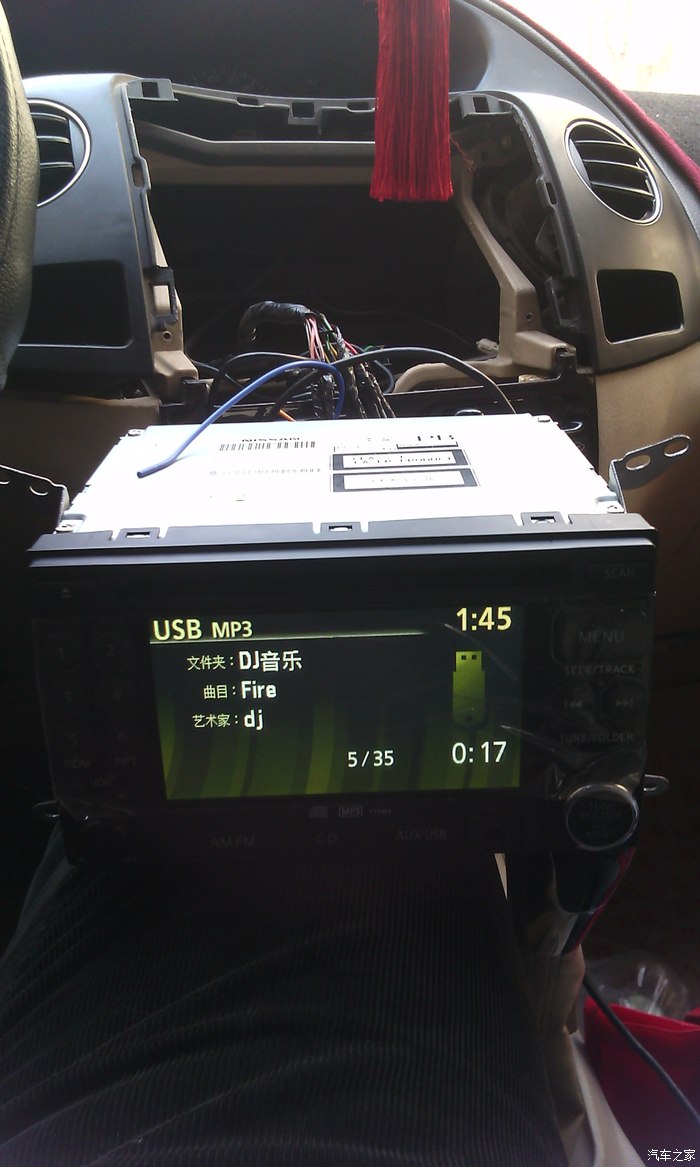

先固定安装上试试...很完美没有缝隙

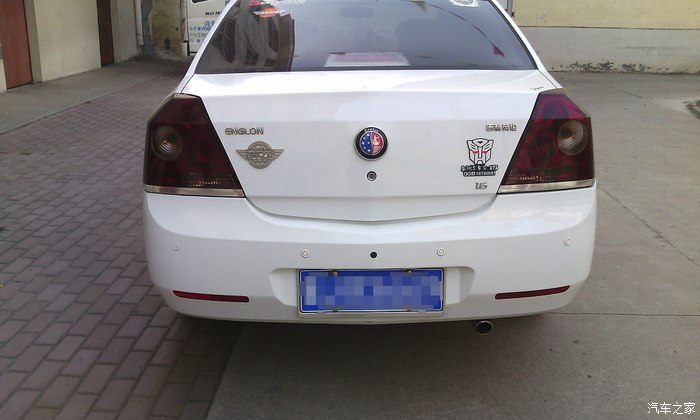

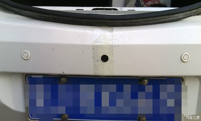

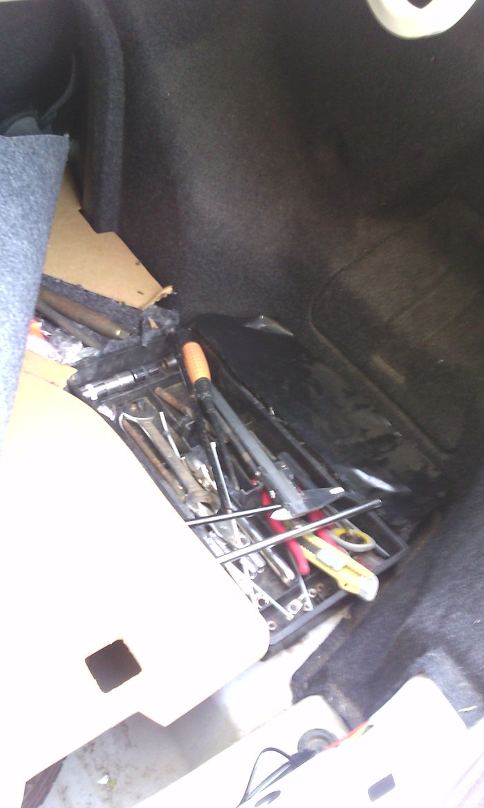

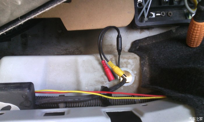

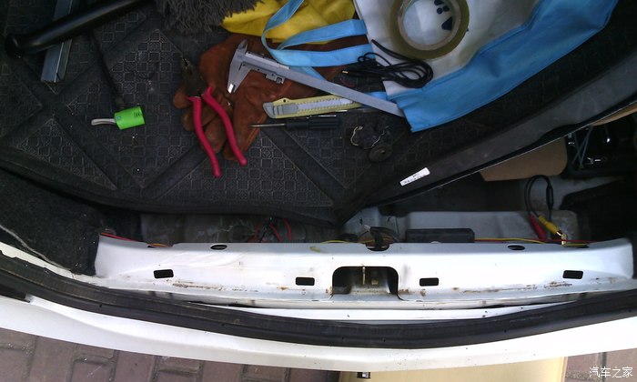

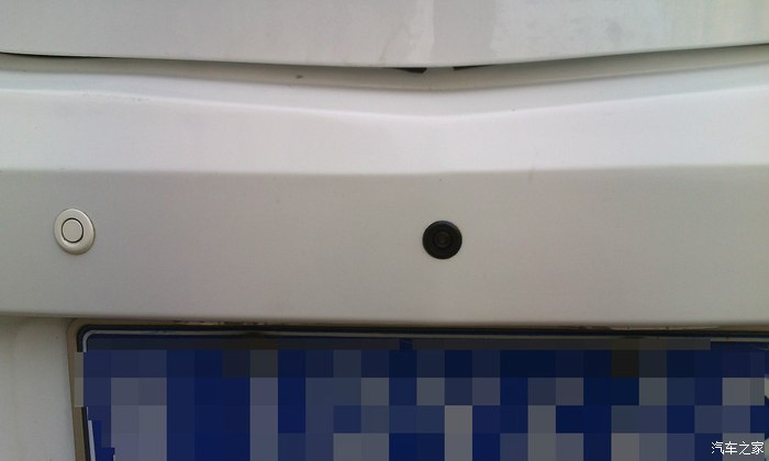

下一步接线...倒车摄像头打孔.....

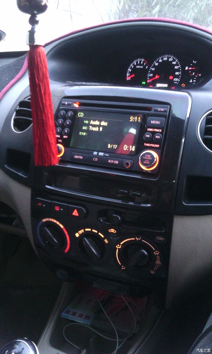

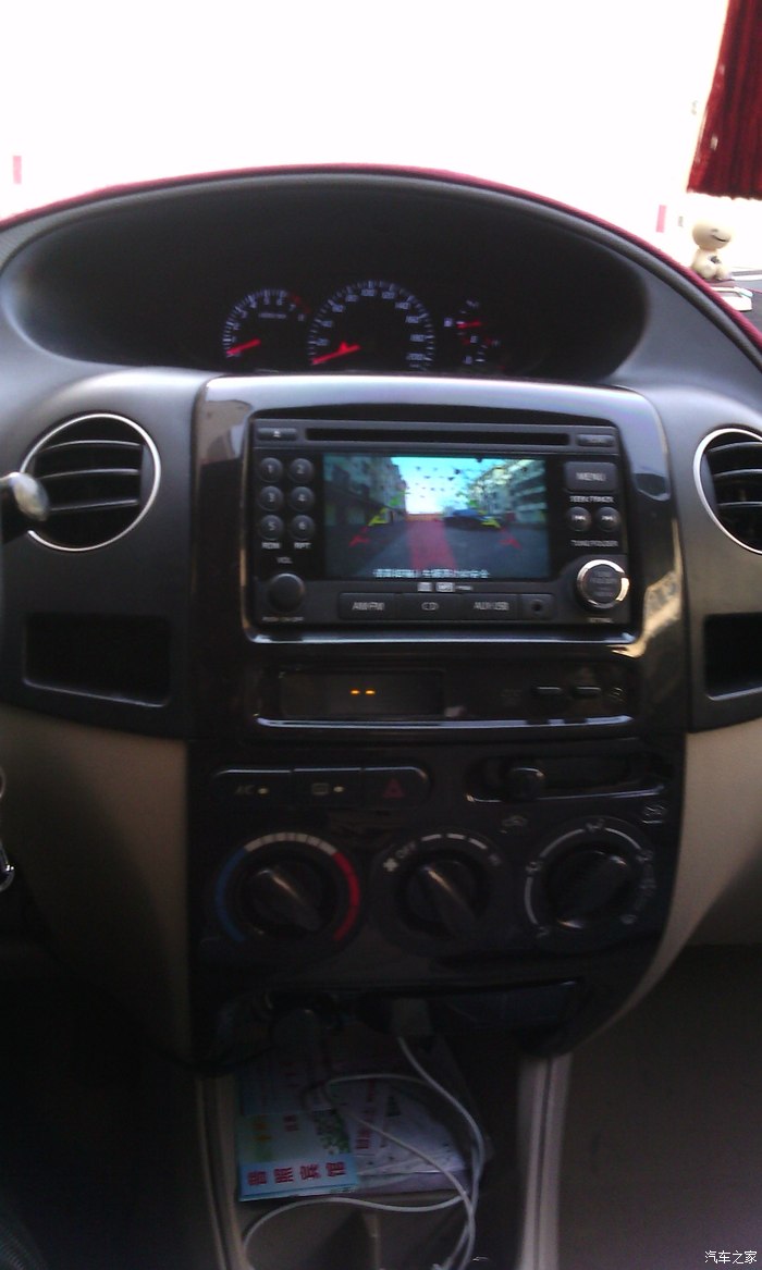

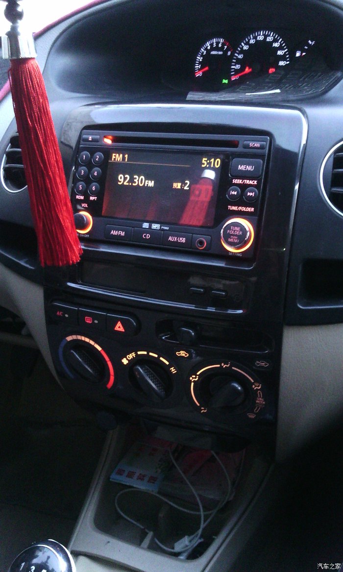

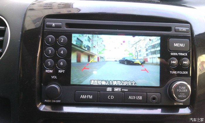

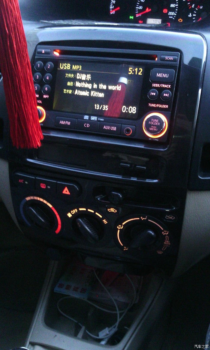

效果很满意 倒车影响还算清晰    音质嘛呵呵 绝对上档次 小日本的东西只能说很棒
