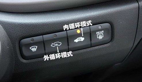

外循环——补充新鲜空气,内循环——阻隔污浊气体
外循环状态是利用风机将车外的空气抽吸到车内,也就是说车外与车内的气道是流通的,风扇打出的风来自车外,即使不开风机,车辆行驶中仍然有气流吸入到车内,补充车内的新鲜空气。有时觉得关了风扇还是有风,就是因为车主设置了外循环。在城里行车遇到拥堵的情形时,车内会充满尾气味,这就是由于使用外循环造成的。
而内循环状态是关闭了车内外的气流通道,不开风机就没有气流循环,开风机时吸入的气流也仅来自车内,形成车辆内部的气流循环。内循环主要是及时有效地阻止外部的灰尘和有害气体进入车内,比如行使中通过烟雾、扬尘、异味区域或车辆密集紧凑行驶时,阻挡前车排出的有害尾气。另外一个作用就是保温。
