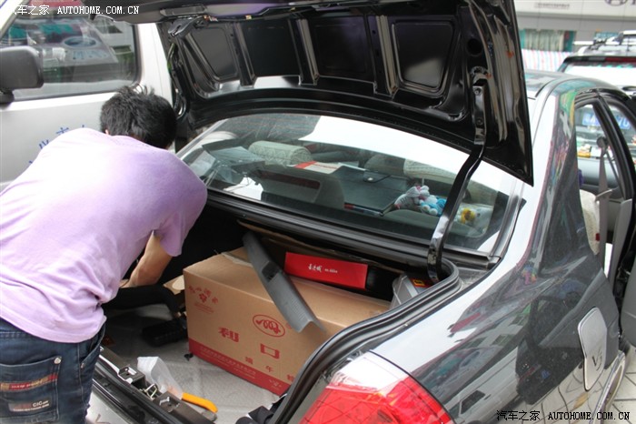

(*^__^*) 嘻嘻……  先说一下,我是广州白云区这边的,一直想给小三安装个导航。而且广州的路况也复杂得很,真的是走过地头就不会打功夫的那种,所以为了不避免经常走冤枉路,决定买个导航,再者觉得V3这款车改装个导航很漂亮,看见别人改,我口水都流了 于是找了很多资料,最近都流行网购,我也在淘宝网上了几天,终于认定了一款车元配的K7DVD导航机子,有MTV点歌、MP5挺好的。确认好就去他们的店铺里面安装,还好不远,在恒福路那边,二十分钟车程。废话也不多说了,下面有大量的图片供各位欣赏。还有望版主给个

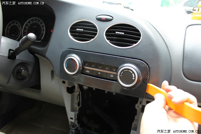

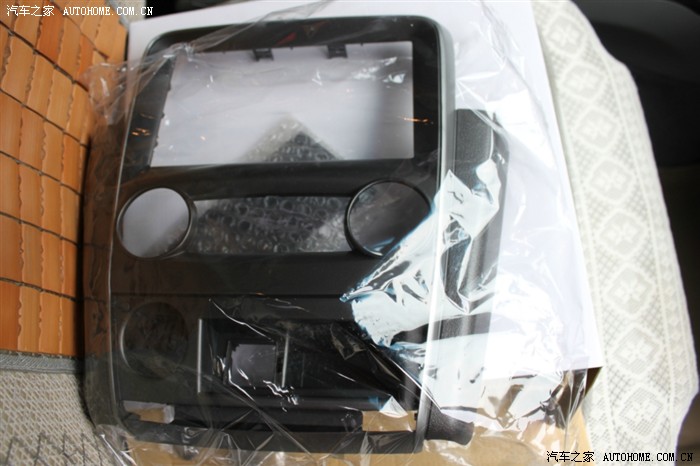

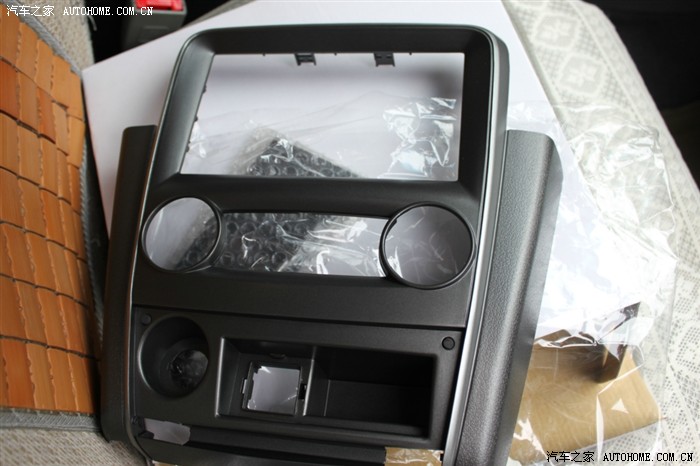

改装CTV面板

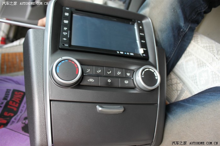

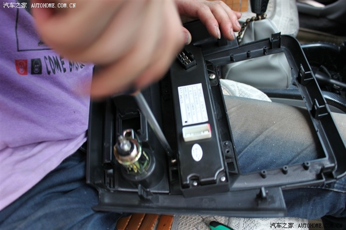

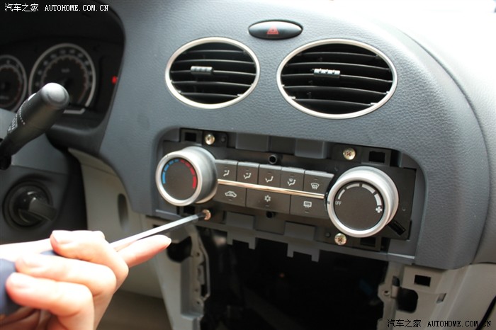

面板往外面掰就会开的了,里面左右有几个卡扣扣住的

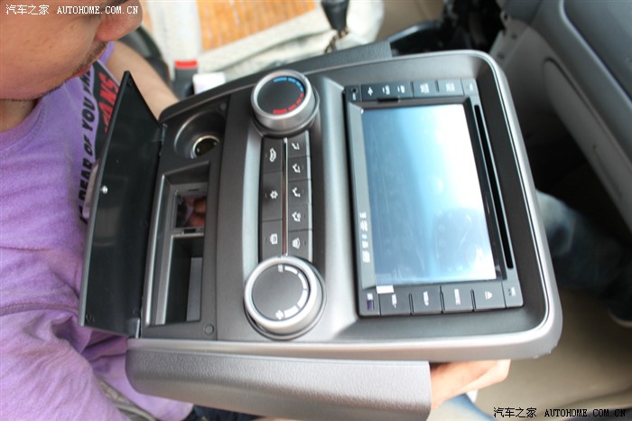

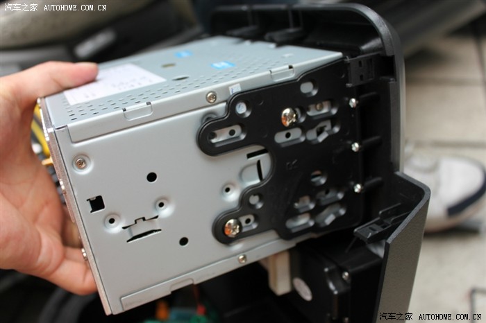

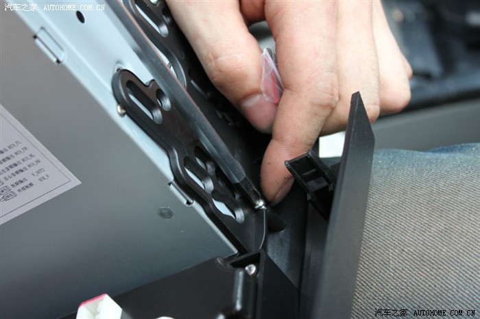

机芯板块

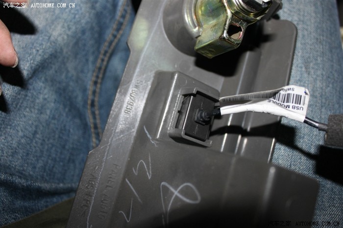

USB接口,装了导航这个就用不到啦!导航机子上面有一个USB接口

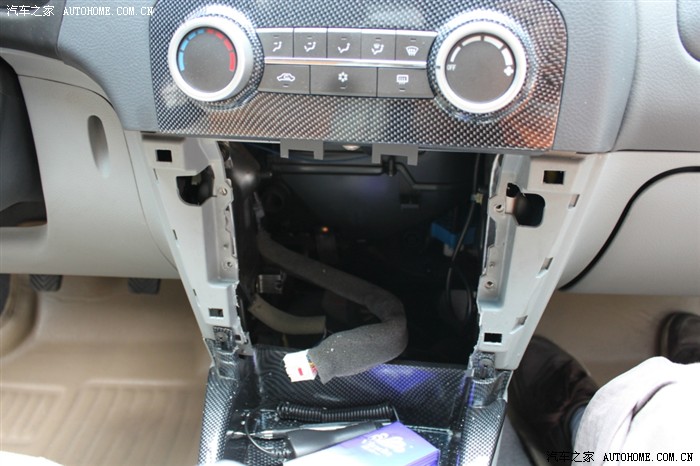

装机子的时候要把空调控制移到下面,这样导航机子在上面才漂亮

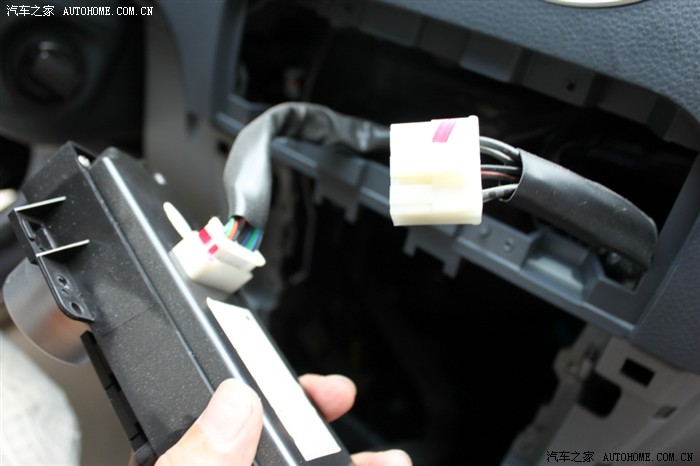

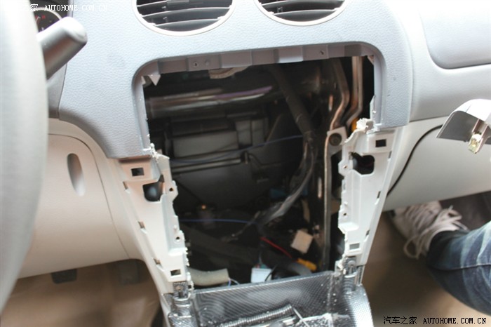

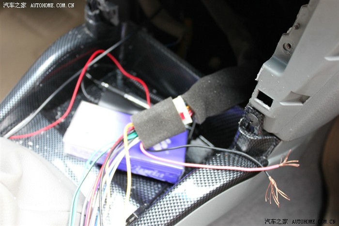

拆开后面的接口

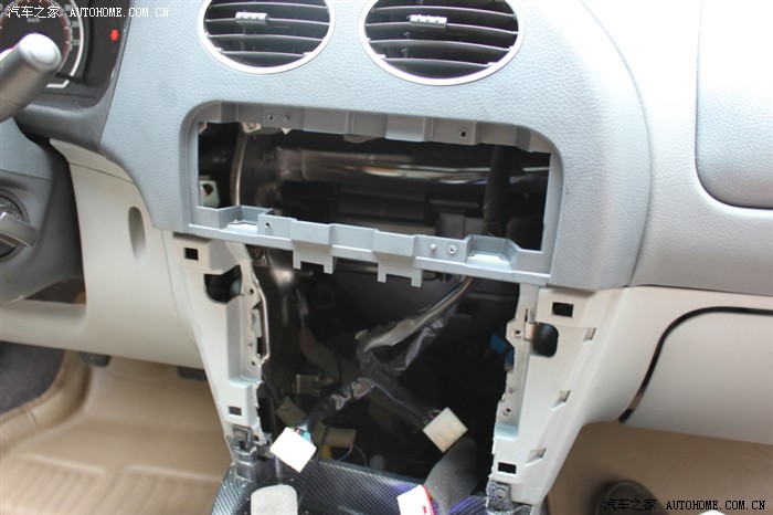

还有中间的横梁还要拒掉呢!看着有点心疼
用锯子或者刀片把中间的横梁锯开
把面板套进去试一下,很吻合

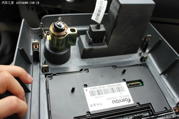

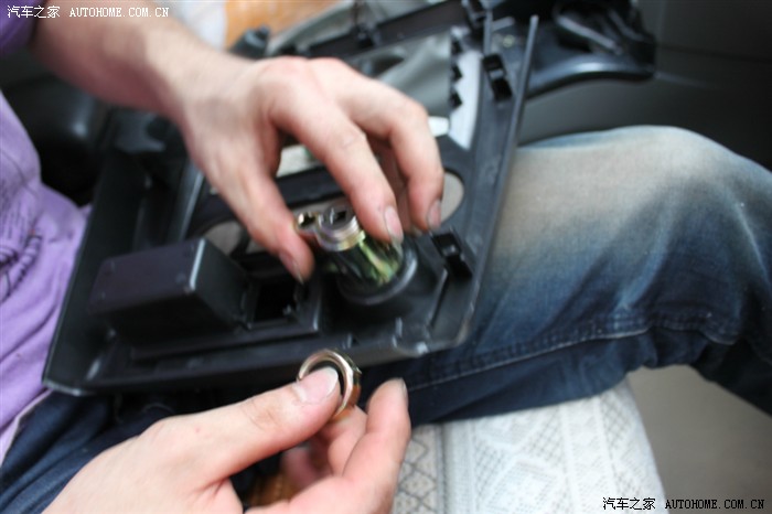

还有把原来面板的东西拆掉,装到新的面板上面去

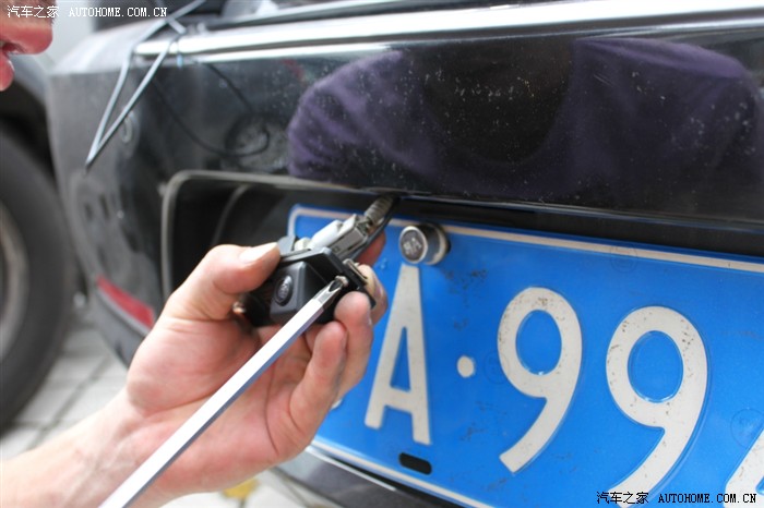

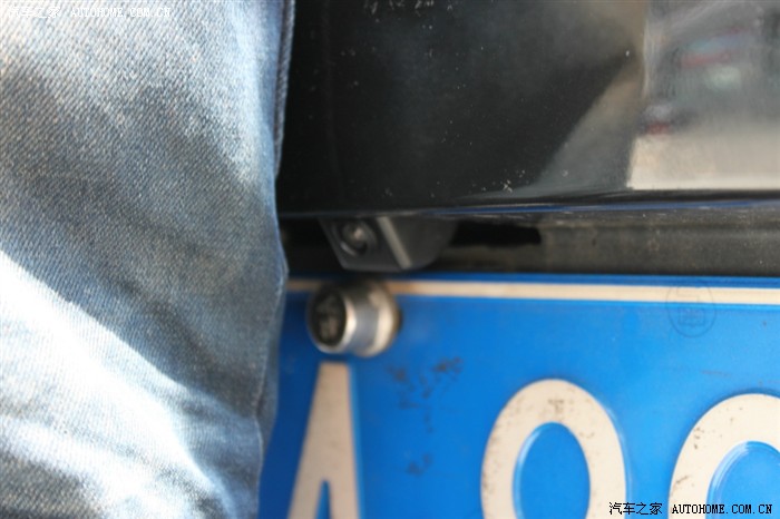

师傅开始装后视啦!专车专用的
直接插上来就可以啦!把原来的拍照灯换掉,专用导航带LED灯光的,不怕交警查,哈哈

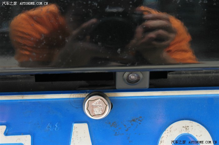

再来照个相片
很好的隐蔽效果

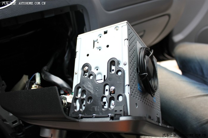

机器套上去,完全吻合,完全没有缝隙
先固定好支架,把机器稳定下来。

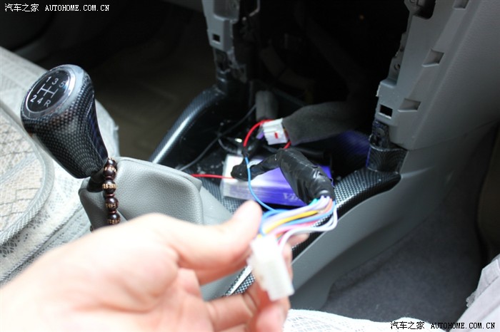

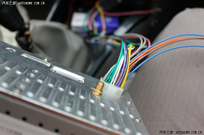

不用改原车线路,直接插对着原车插头插上来就可以了,呵呵,这个最合我心意,其实改装导航最不想的就是破坏原车线路,现在刚好合我心意,哈哈!这点也给大家知道一下。

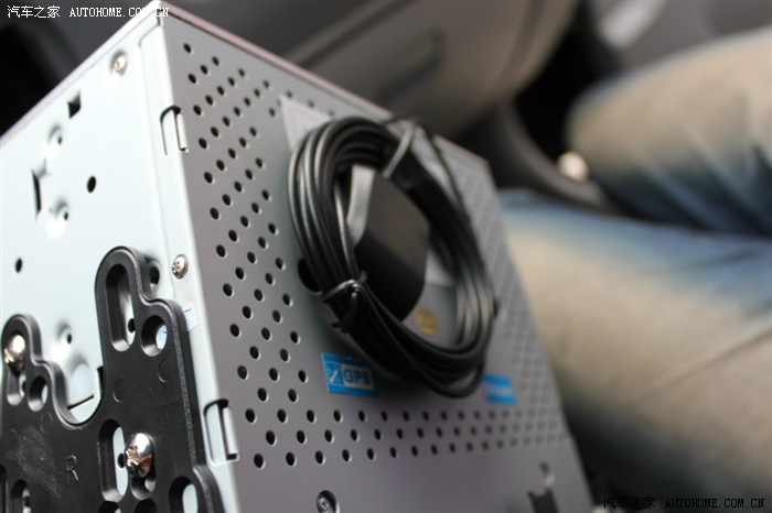

现在安装直接就把GPS天线贴在机器上,安装师傅很厉害

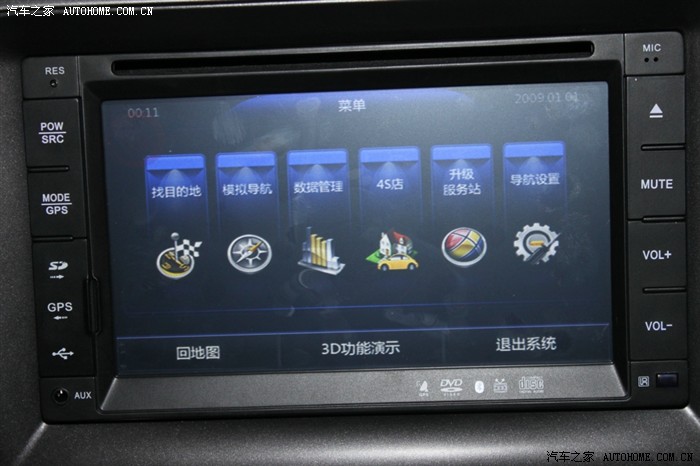

好了,差不多了,准备是时候装到车上了下面展示一下几个界面。
终于搞好了,哈哈!前前后后用了两个钟头,还好有店主还给了一张两个钟头的免停车票,哈哈。店主真好!各位朋友想安装的可以自己学习这里的过程,这也能达到我辛苦上传的效果啦!还有想装这个导航的朋友可以加我为好友哦!我可以介绍给你
