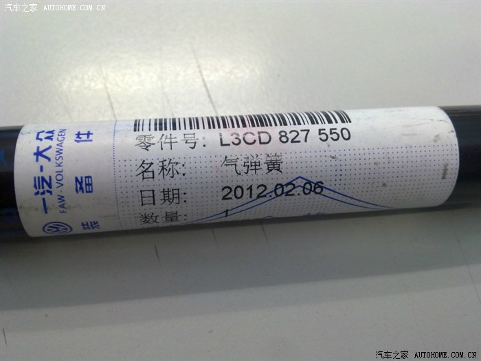

一汽迈腾用后备箱气弹簧,80元一根,共两根,奇瑞气弹簧螺丝,5元一个,共4个,8mm螺丝4个,8.5mm钻头一个,电钻,板子等工具。

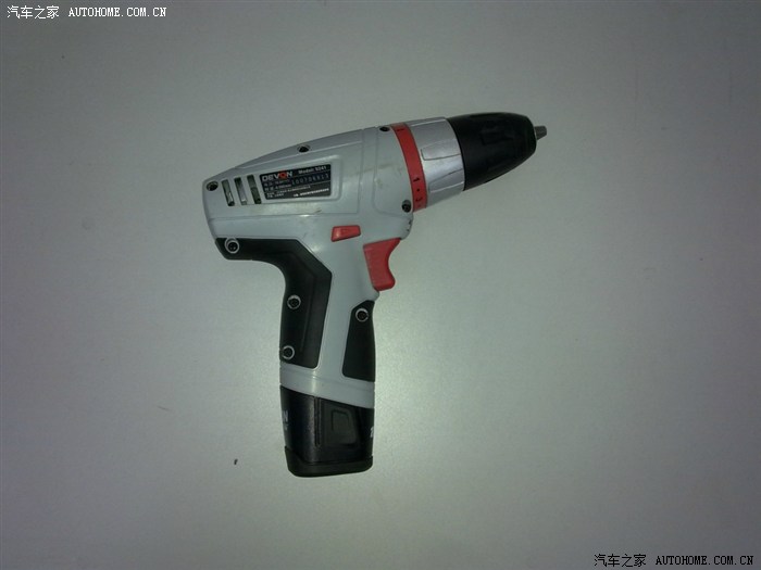

作案工具,电动螺丝刀,别看体积小,力量挺大的。绝对是居家旅行、杀人越货必备工具啊。

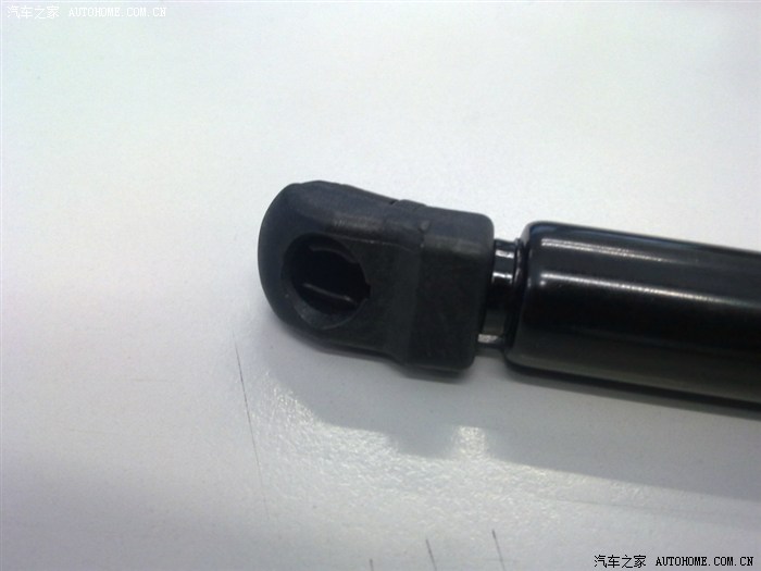

奇瑞气弹簧螺丝5元一个,我在网上没找到别的只有这一个,还好都通用,螺丝是8mm的

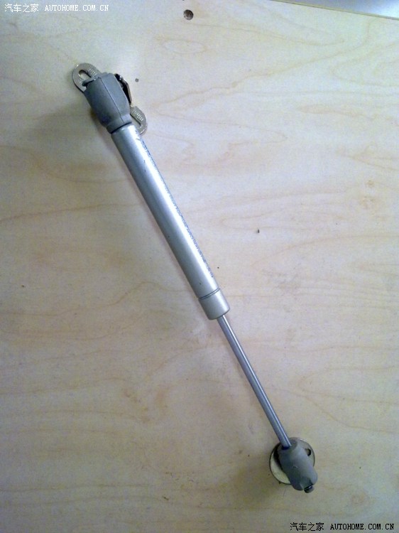

橱柜气弹簧,这东西支个门板还行,后备箱就免了吧。

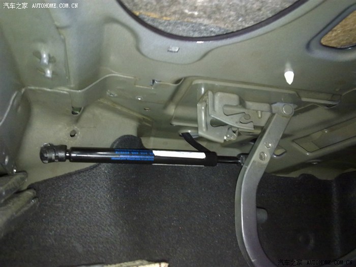

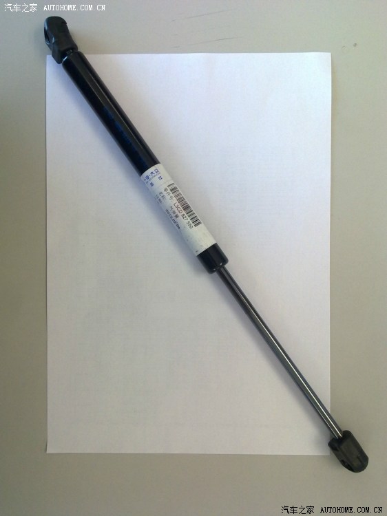

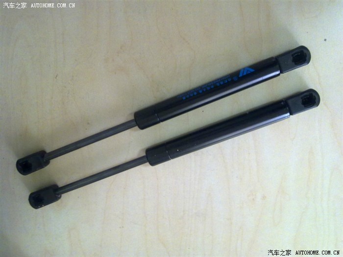

主角登场,迈腾气压杆

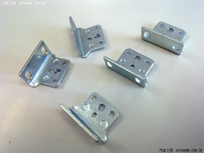

3COM交换机的耳朵,跑龙套的,按上1天就被拆掉了,因为有更简单的方法。

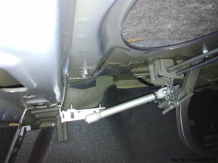

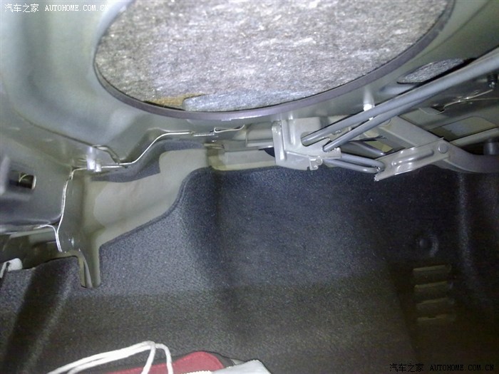

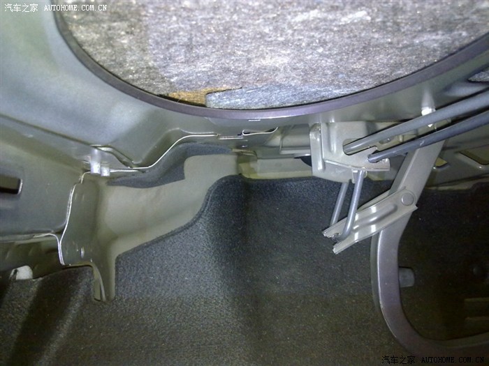

原车开启机构,关闭状态,留念吧
原车开启机构开启状态
龙套登场,橱柜气撑,根本没效果,见笑了,测试,测试。
主角登场,迈腾气压杆无论从弹力和长度,还有末端的角度最适合科鲁兹改装。

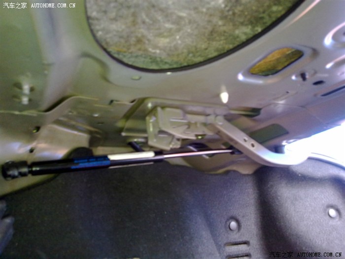

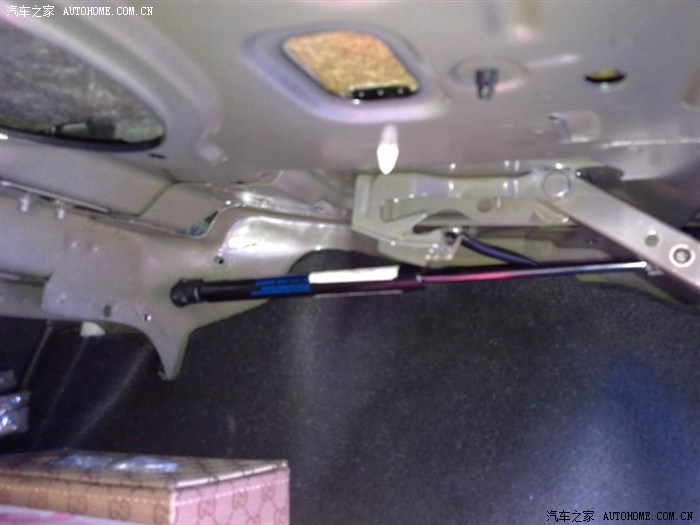

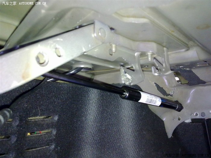

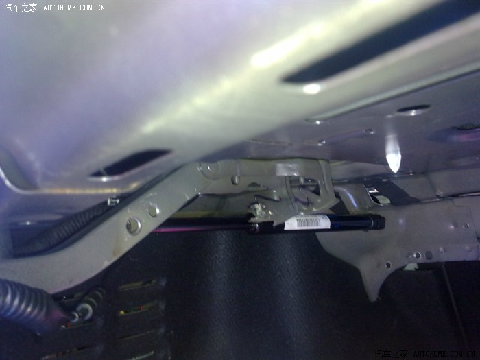

改造后关闭状态
改造后开启状态
改造后,用遥控开启后备箱,会完全开启,很man, 囧!拆掉钢筋后,空间大了一点点,最重要的是隐藏式气压杆,虚荣心得到小满足。开玩笑了,最主要的是享受DIY的乐趣。
