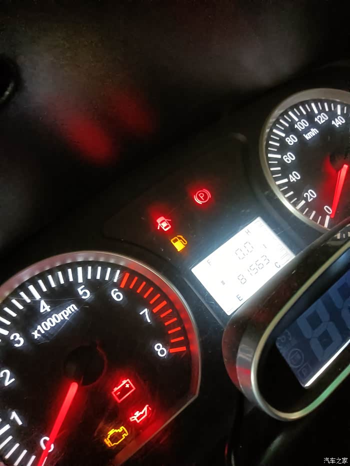

第二天跑了趟单位,大概30公里以后开油箱盖没有压力了。开始接线琢磨油表电路,原车一共四根线,两根油泵两根是信号线不分正反不带搭铁,换的油箱是3根线,哈尔滨车友是接了两根线,有一根没接,我先拆开看看,把黄的细线接上了,还有个黄绿还是黄黑看不太清接到原车信号线上了,黑的没接。油表灯灭,油满箱。成活儿,跑跑看吧,终于今天早上384公里后(之前怠速开空调4小时)第一格下去了,接着再跑吧,继续调试油表……

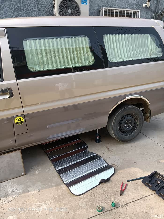

自己用千斤打起来调试油浮子线头

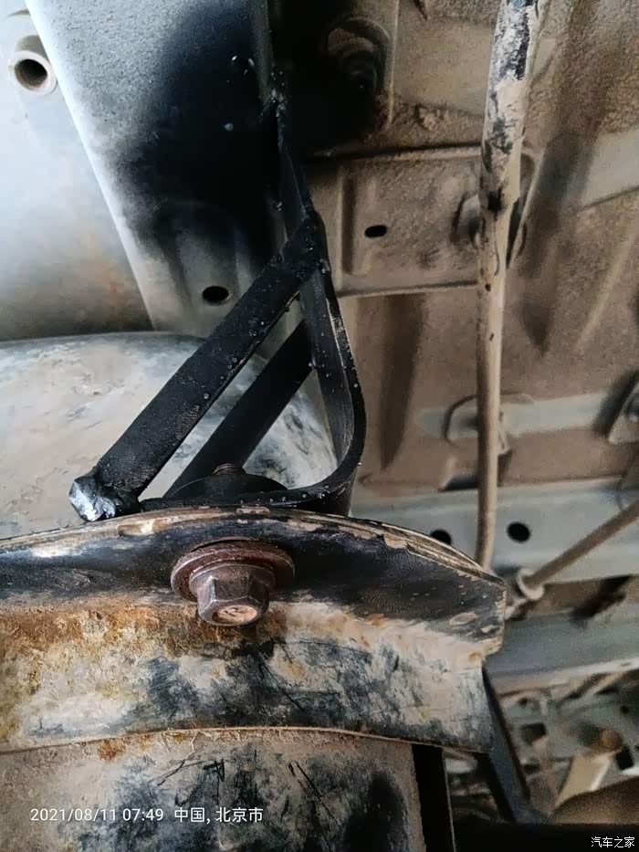

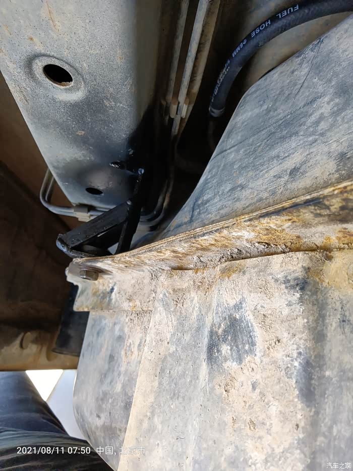

左后支架,自制的,其实很厚实
右后支架,自制的,同样厚实,原车左后需要拆下传动轴中间吊架才能拆下来。

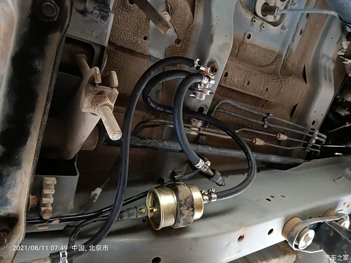

换的小面的汽油滤,回油阀头上有个真空管没接

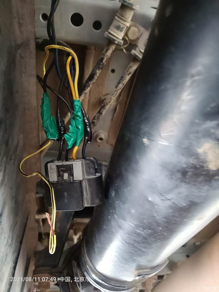

线头调试,前面好像说错了,是黄黑的没接
最早油表的状态,满箱油,当时黑线接搭铁了,黄黑接的黄信号线,黄的接的黑信号线。

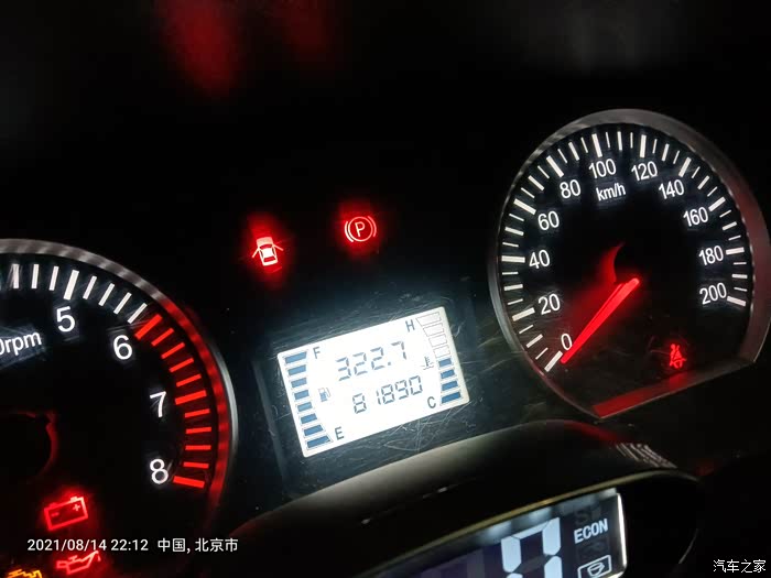

322.7公里,还没下去第一格
今天早上中午第一格下去了,快烧40升油了
目前油表调试中,看看晚上跑回去油表还往下走不,可能第一格油顶了剩下六格油的油量,因为之前油浮子是从顶上垂直的,这个是在油箱侧面上面三分之一的位置,所以半箱油了油表刚动也说的过去貌似。先到这吧,希望别走大家弯路。
