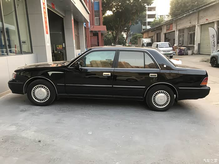

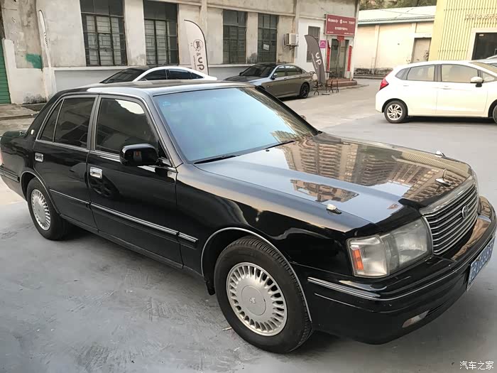

这台老皇冠确实是有点老了,在路上几乎绝迹,不可否认,皇冠是一款国民认可的经典好车。对于垂青于情怀的车友来说,不管是在哪一代,都让许多车主慕名为之动情。

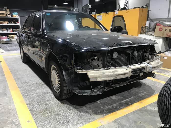

像今天这样的一台经典老车皇冠真的不多见了,
这不,这台老皇冠的车主决定把它好好地整修一番,全车翻新修复,

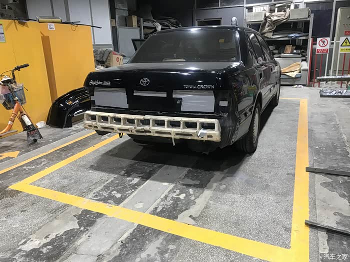

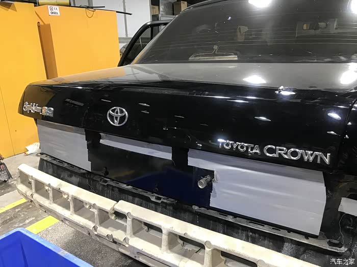

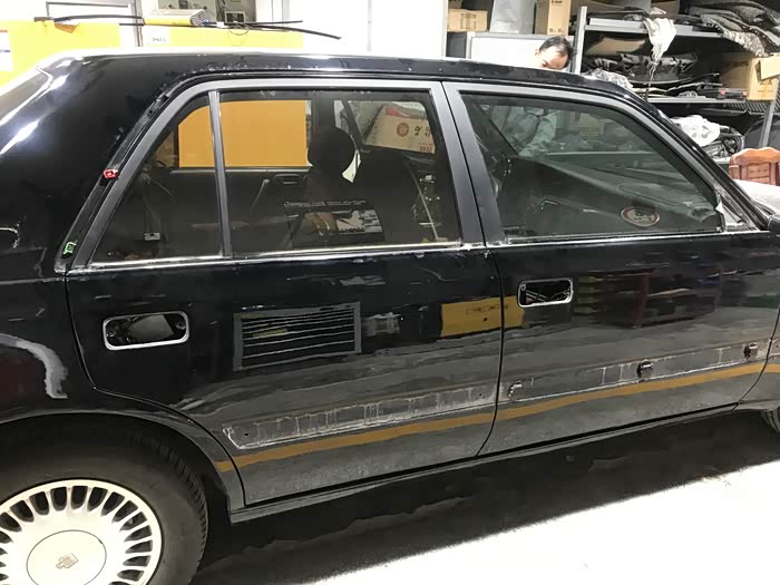

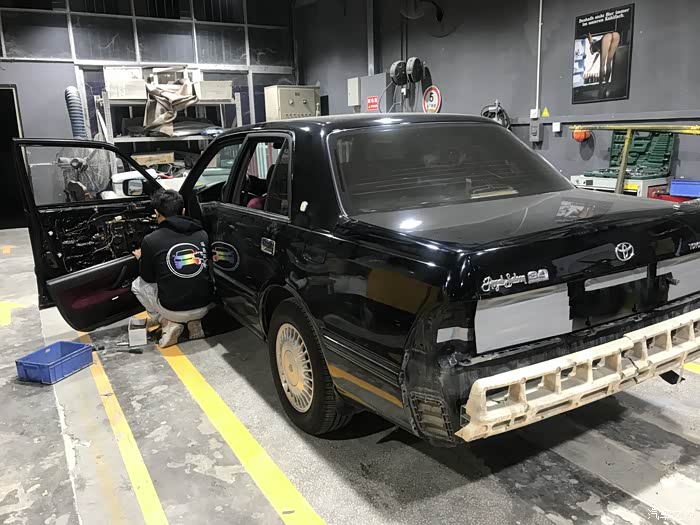

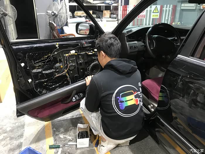

老车的拆装要非常小心,很多塑胶件都老化了,稍微一用力都会断了,所以钣田拆装都要慢慢拆,装的时候也是一样慢慢装。
拆下来的大灯等相关配件,用专用的箱子装好。

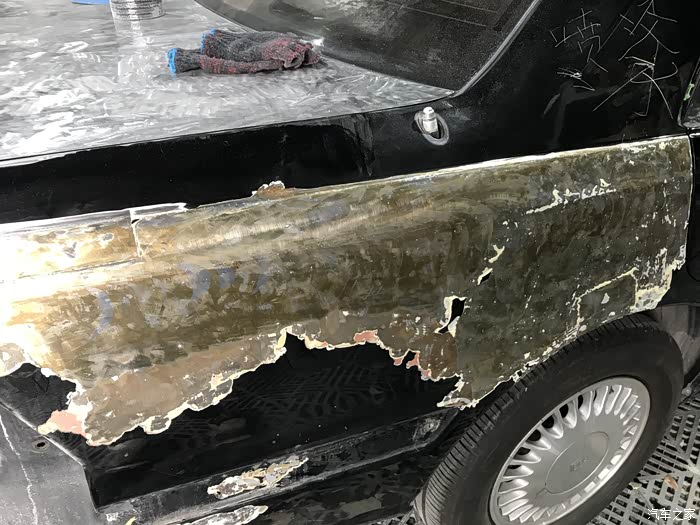

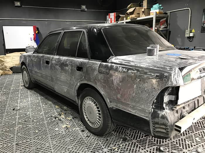

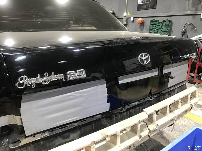

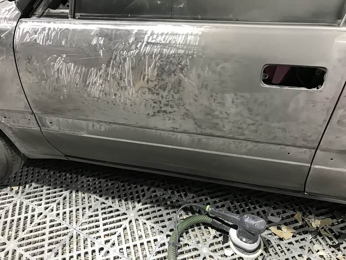

由于当时局限于喷漆的材质和工艺水平,旧漆膜都是用红灰水磨补的漆,车子的钣金也有腐蚀的痕迹了,惨不忍睹。

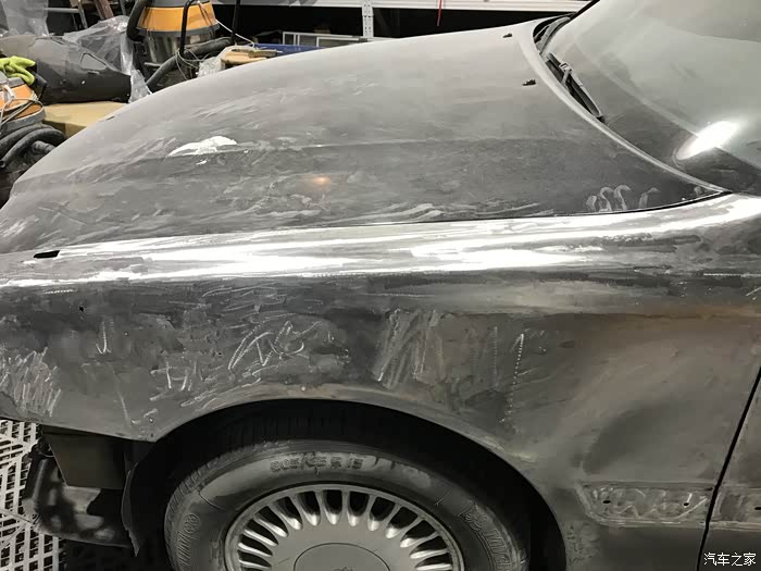

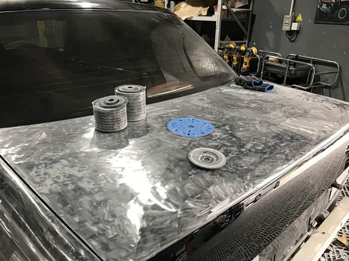

漆匠水哥正在清除旧漆膜,让我们一起来见证下老皇冠的刮骨排毒涅槃重生之路。

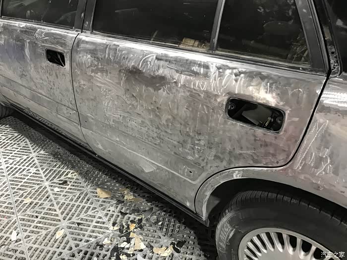

刮掉老旧问题漆,原车的钣金裸露了出来,铁皮上的锈也被漆匠师傅刮的干干净净
清除掉全部有问题的旧漆膜,这样做还可以顺便把生锈的问题也除理好了。
当然刮完这个之后,并不是马上刮钣金灰,而是还需要重新全车做防锈喷漆,这样才能保证之后不再生锈。今天漆匠就简单更新到这里,接下来我将持续更新更多精彩内容,请关注下一季,更多精彩等着你。
