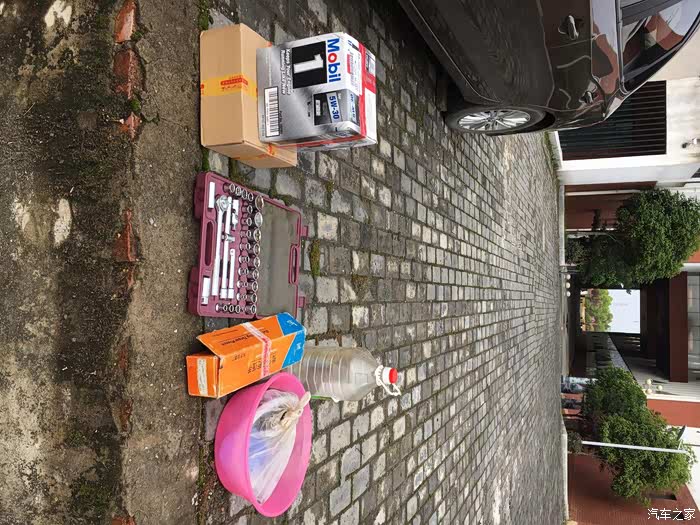

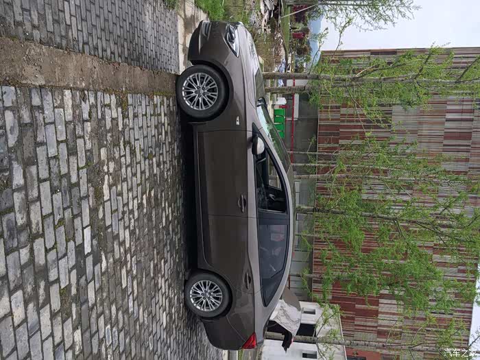

      在论坛上看了大神们都自己换油,经济实惠又放心,本人自认为动手能力还可以,一直想自己来弄一次,但苦于没有设备把车子升起来,寻寻觅觅中,终于发现了一个好地方,感觉机会来了,上网购买了所需耗材,到手后立刻行动!

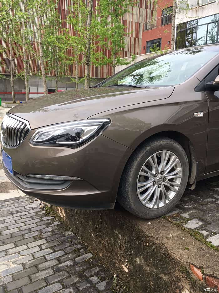

找了好久才找到这么合适的地方
后轮用砖块抵住,安全最重要!
专业工具

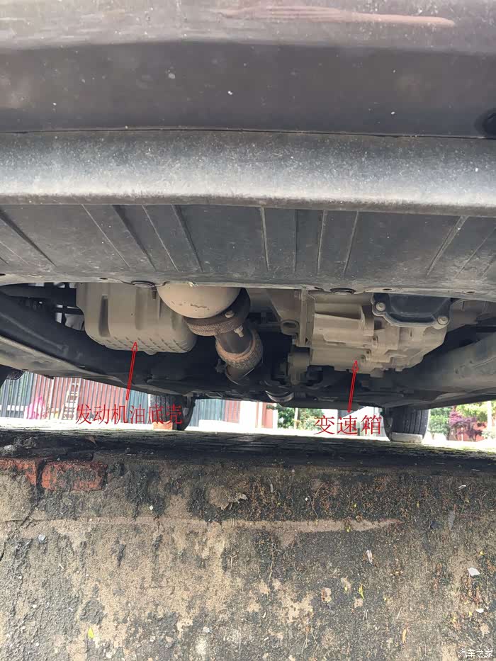

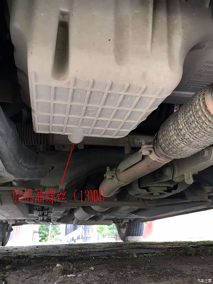

底部视图,千万不要搞错了
看不见,摸得着

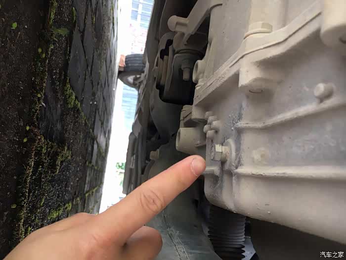

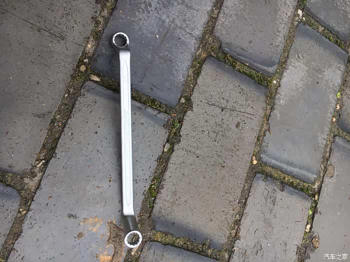

螺丝是11mm的,如果没有11的扳手用12mm的也可以
指给你看

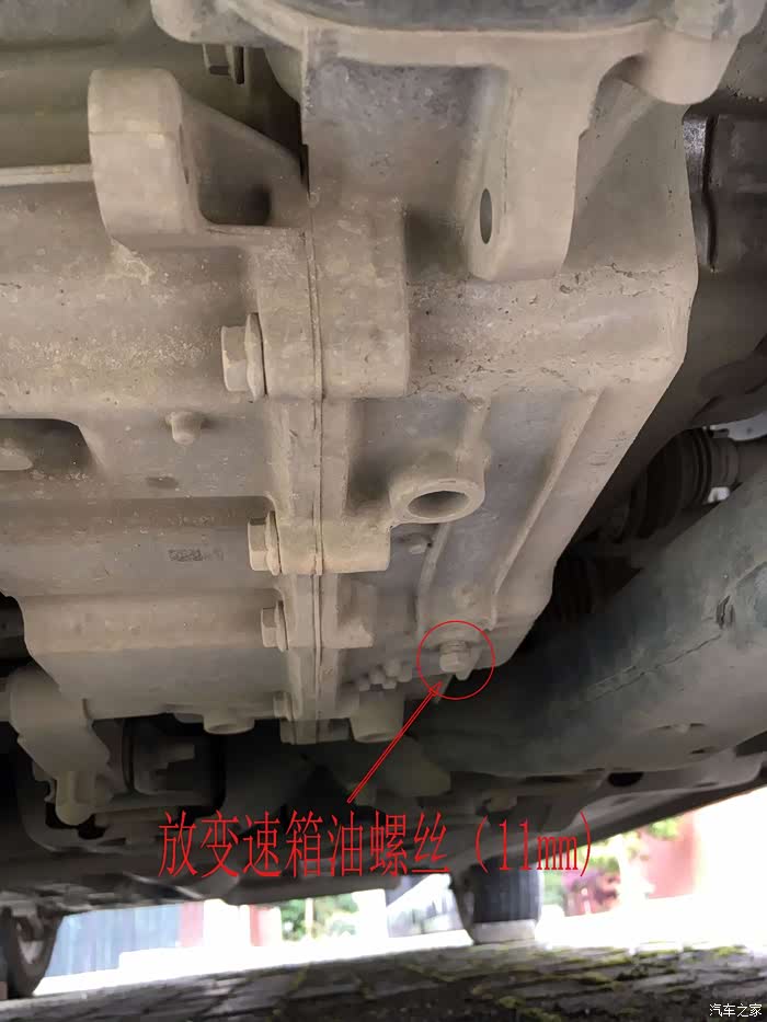

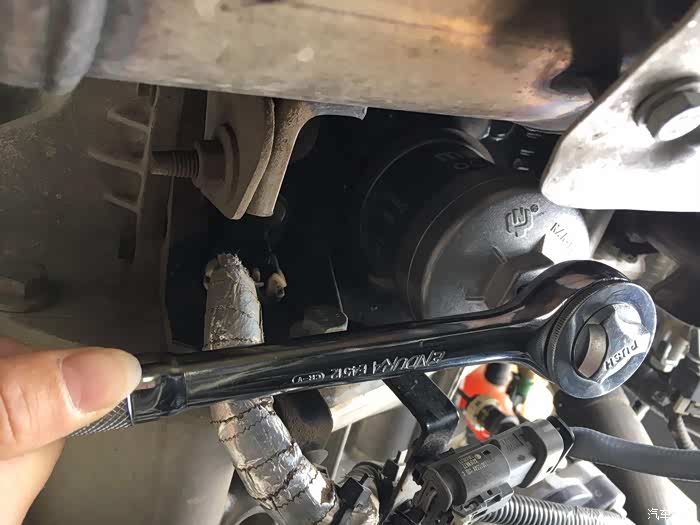

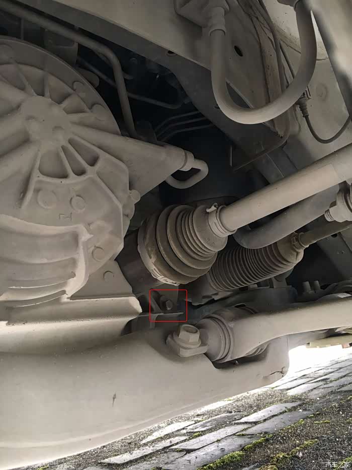

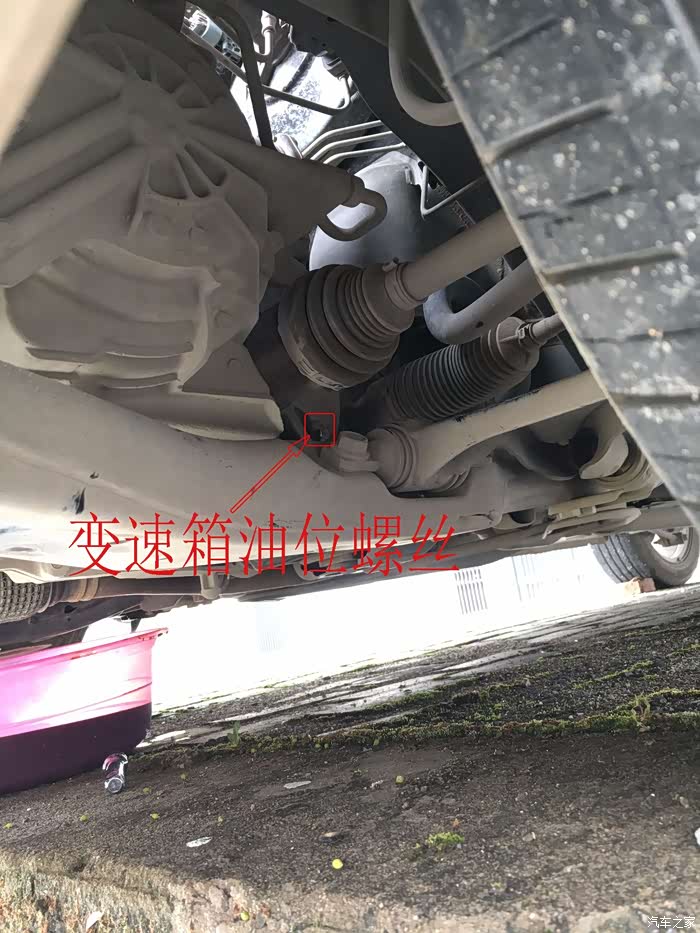

再给大家展示一下变速箱油位螺丝的位置,这个螺丝很隐蔽,更不好操作,但你一定想知道的。
放大一点

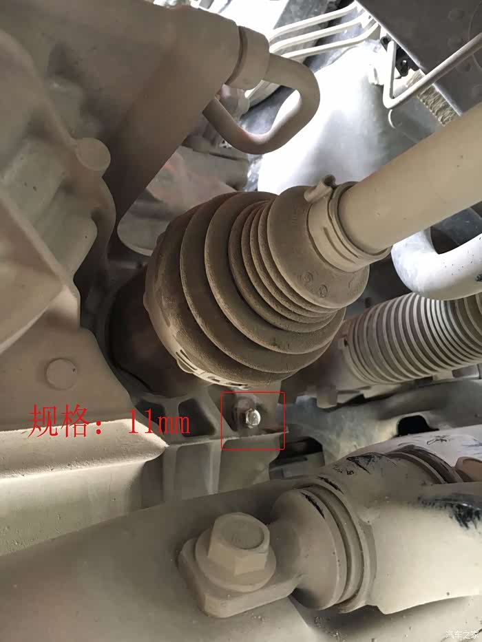

再放大一点看,这个位置用不了套筒工具,用眼镜扳手比较合适。
也是11MM的
只能这样操作
好了,目标都看清楚了,先更换发动机机油。

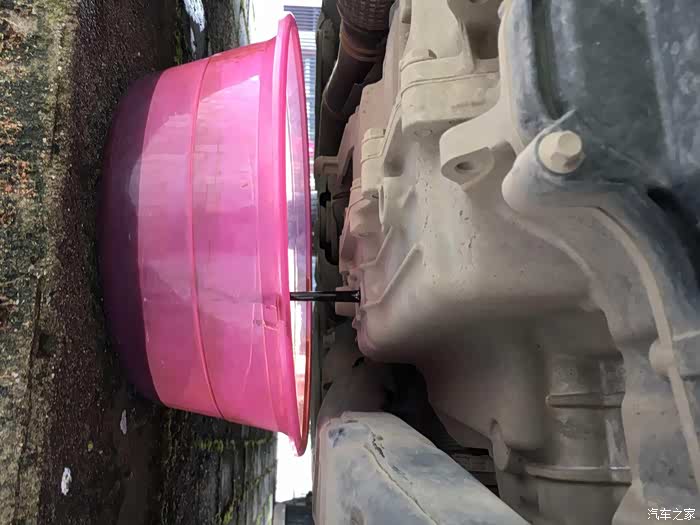

轻松拧下
倾泻而出,放完后拧紧螺丝即可。

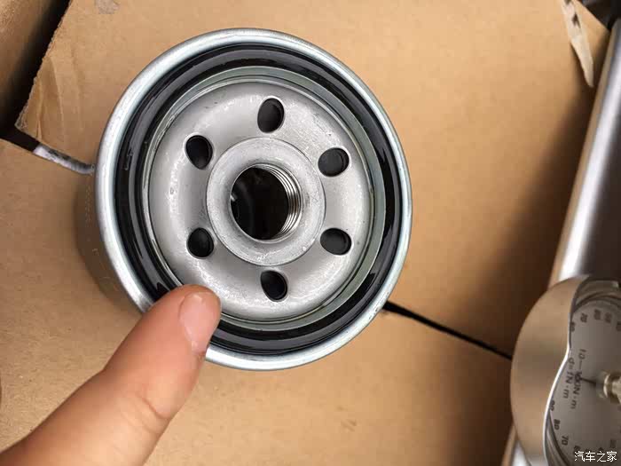

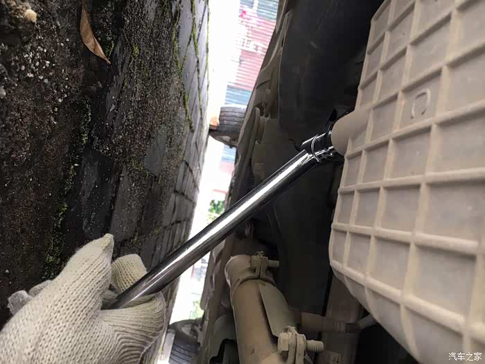

放油完毕后卸下机油滤清器,这里要用到专用的机油格扳手,淘宝买的,规格(902),配合棘轮扳手从下部操作。
拧松以后要回拧一点,要不然机油格扳手很难取下来。从下面操作时一定要注意躲避溅下来的机油
新机滤安装前要在密封圈上抹些机油。安装时无需太大的力矩,我用力矩扳手紧固了20NM,如果没有力矩扳手,大概单手提10公斤大米的力气就够了。

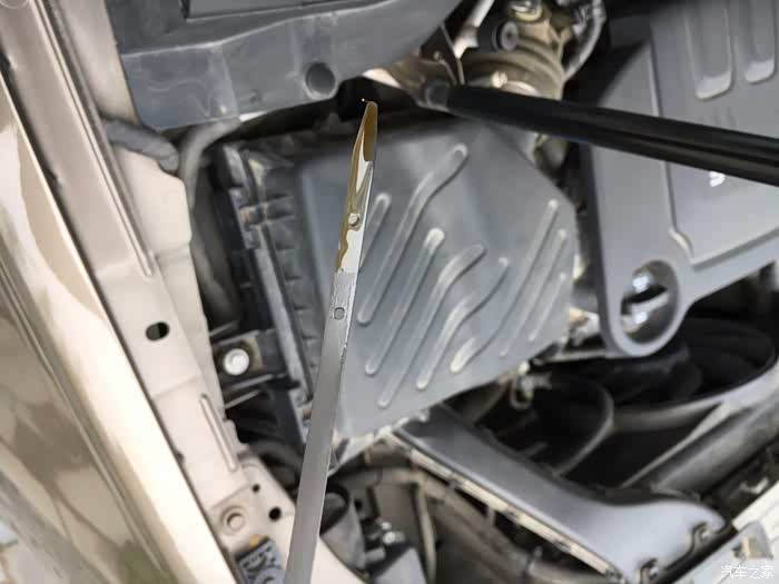

加了3.3升
合适

放出来4.7升(用量杯量的)

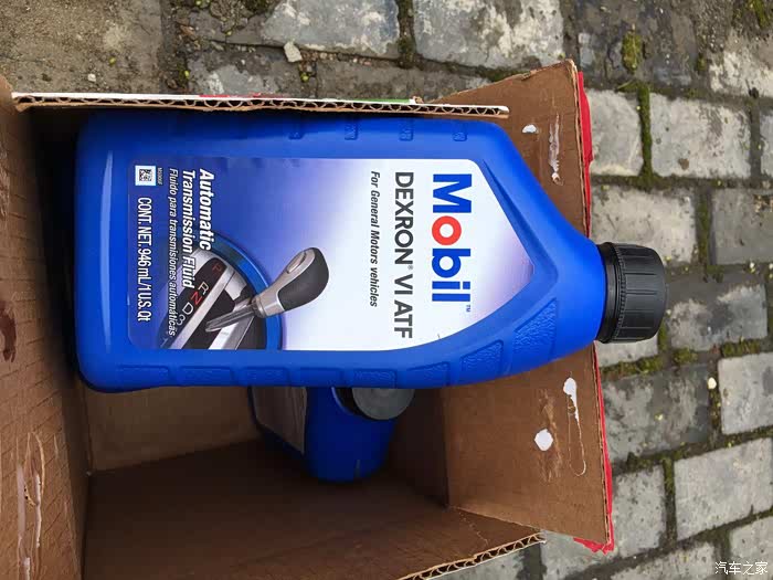

加入5瓶刚刚好!
拧开盖子加变速箱油
由于是一个人操作,所以加变速箱油的过程就没有拍照,非常简单,用个漏斗就行,如果漏斗太大了就在下面接根管子插入变速箱加油口里。

      值得一提的是这个放油螺丝,螺丝呈锥形,拧下来的时候测得力矩是12nm,但上紧的时候发现不能用同样的力矩,否则极可能滑丝,我只用了10NM的力矩就不敢再拧了!没有力矩扳手的朋友,建议拧下来的时候仔细看看露在外面有几个螺纹,上紧的时候少1-2丝即可,切不可盲目用力。
